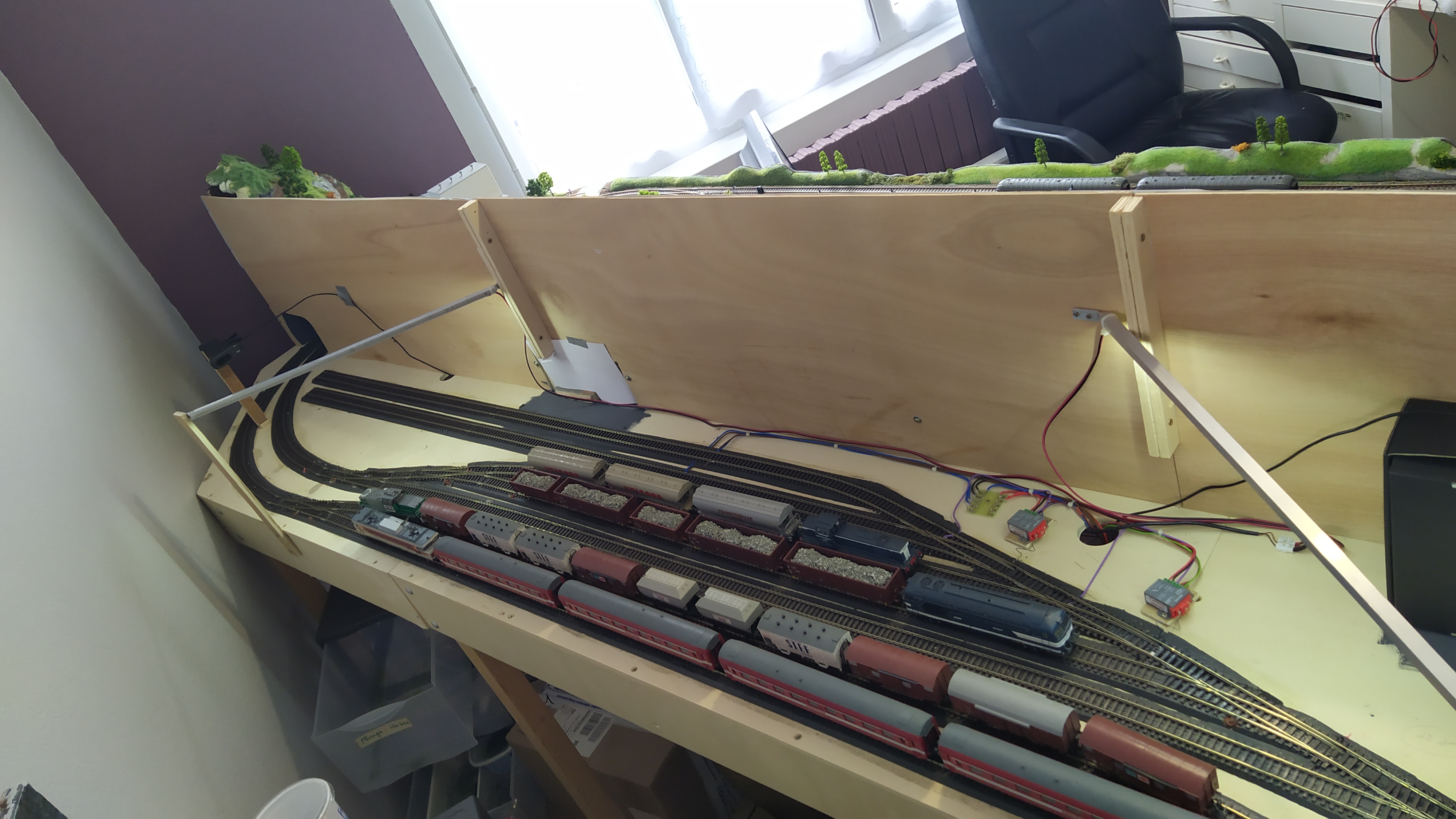

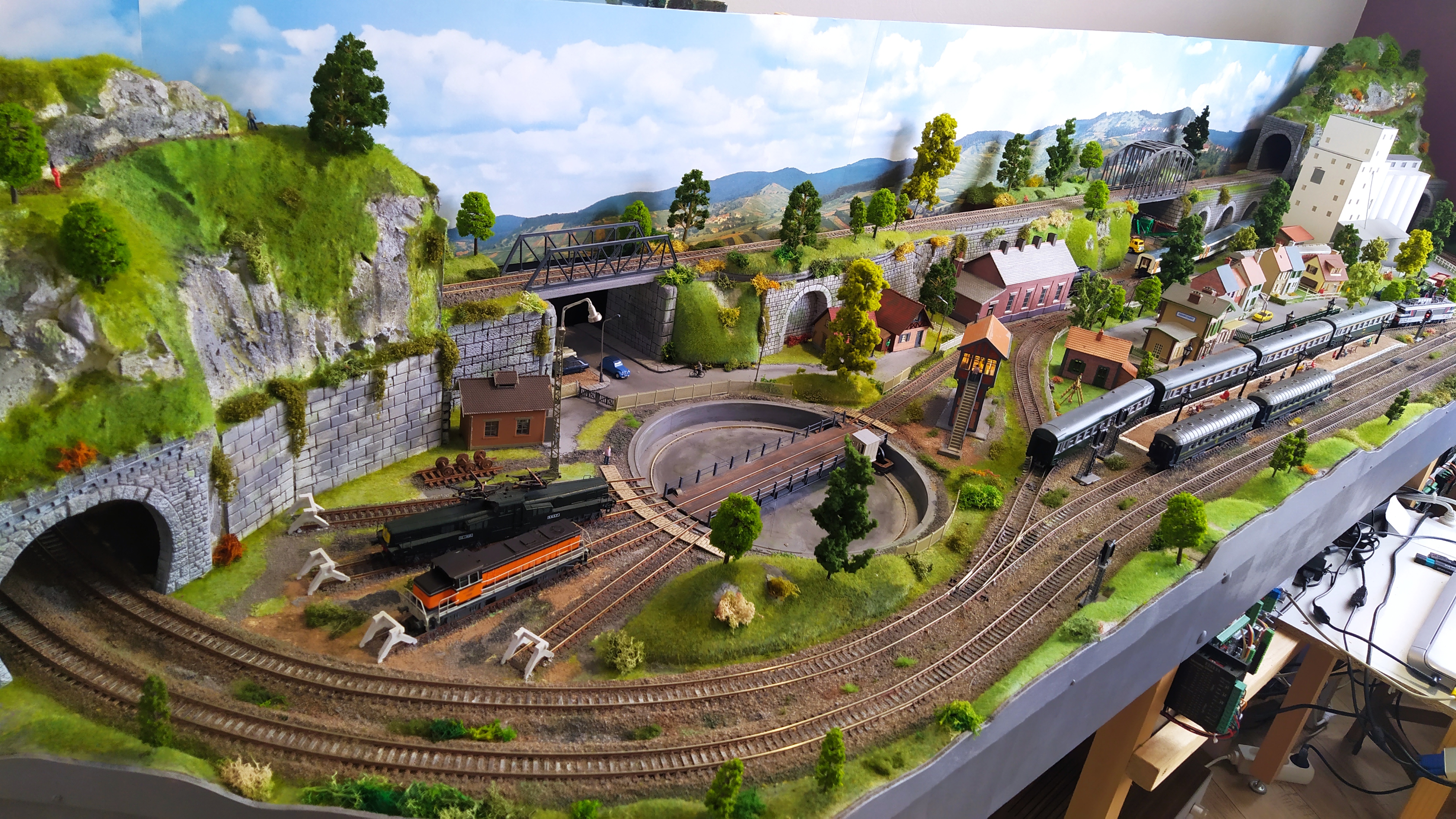

Un exemple de réseau de taille limitée :
Le réseau ne fait que 3,15 x 1,2 m et est séparé en deux par un diviseur scénique.
La partie visible fait 75 cm de large. La partie derrière le diviseur scénique fait office de "gare cachée", avec 7 voies (5 de passage et 2 en tiroir)
Les "collines" de part et d'autre permettent l'entrée en scène et la disparition des convois. Elles permettent aussi d'accueillir un autorail qui s'y dissimule entre ses allers et retours sur une voie de parade, située contre le diviseur scénique, et surélevée de 12 cm par rapport au plan principal du réseau.
Il a parfois fallu jongler, mais pratiquement aucun rayon de courbure n'est inférieur à 50 cm.

Messagepar loulout
22 Juin 2024, 11:13
Ma question initiale était digne d'un vrai débutant mais je vois que j'ai bien fait de la poser. Car j'imaginais qu'il pouvait y avoir plusieurs types de configuration. Et effectivement, le diviseur scénique en est un. C'est intéressant comme idée.
Par contre, pouvoir faire un retournement et des allers-retours de trains demande un peu plus de place. Dans ce cas, j'ai l'impression que c'est difficile de se passer d'une gare "souterraine". Mais si le retournement est dans la partie visible, ça peut le faire. D'ailleurs, jc59, j'ai cru que ça pouvait être le cas dans ton réseau avec la voie qui est en diagonale mais qui est une voie de garage apparemment.
