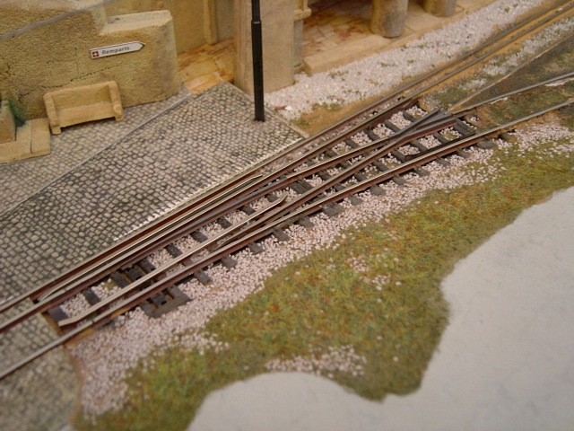

Ici en pénétration "simple"...

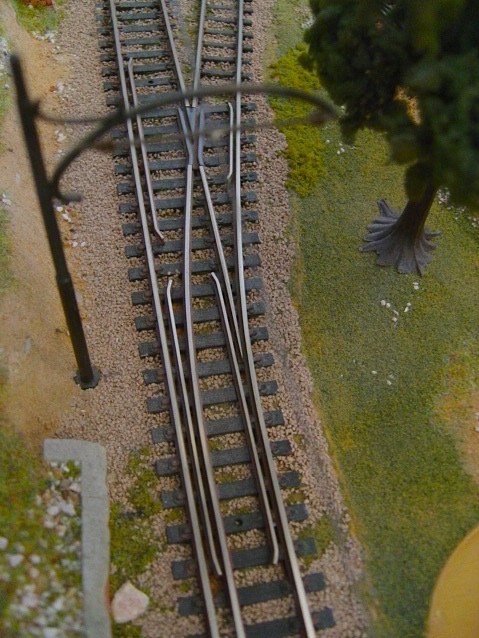

... et là, un "aiguillage imbriqué" :
Ingrédients:
- des aiguillages Bemo (pour récupération de la "pointe de coeur" dans le cas le plus simple, mais un aiguillage "voie normale" aurait pu convenir dans ce cas...)
- une mini-perceuse, un disque à tronçonner, un cutter...
- de la cyanolit... (même pas de soudure !)
- et de la voie Jouef... code 100 ! (mais si c'était à refaire, je prendrais plus fin ! ;) )
En section "courante", le 3ème rail est simplement collé à la cyano : il ne faut évidemment pas y regarder de trop près (absence de tirefonds, mais il est vrai que la plus grande partie est en voie "noyée"), mais ça tient depuis plus de vingt ans... :cool:

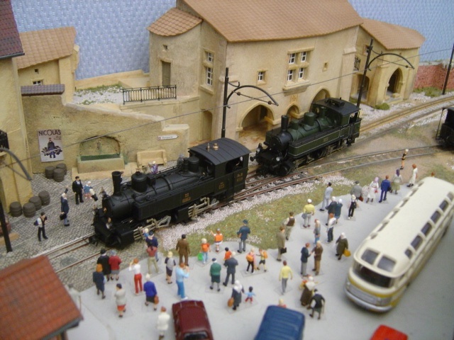

Pour voir d'autres photos, ce - petit ! - réseau de style "touristique" a fait l'objet d'une - longue ! :oops: - description sur le forum PME : voir ici ! : c'est en fait un réseau en H0m... auquel j'ai adjoint un court "complément" en voie normale ! ;)
Ce tronçon me permet d'y faire circuler quelques matériels "voie normale" que j'aime bien, comme ici où l'on assiste à la "rencontre" de deux Mallet, l'une à voie métrique et l'autre à voie normale :

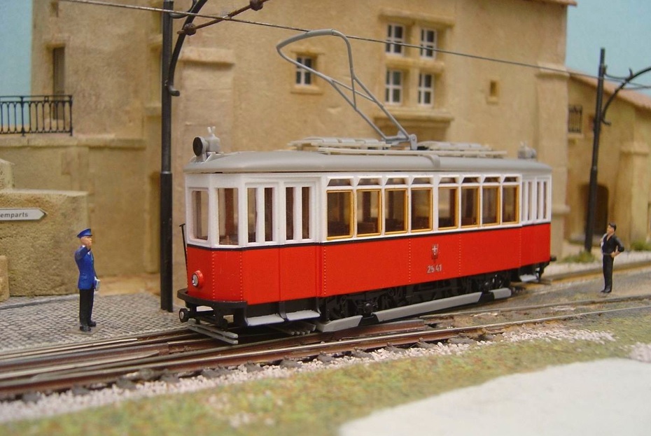

On remarque au passage que ce "tronc commun" est doté d'une ligne d'alimentation de style "tramway" : c'est qu'il permet aussi, de temps en temps, à des tramways (en H0 ou en H0m) de venir s'y dégourdir les roues !
C'est donc un peu le cas "inverse" de ce que tu envisages, mais j'espère que ton projet en H0/H0m aboutira : la "combinaison" des deux écartements est vraiment un "plus" sur un réseau ! :cool:

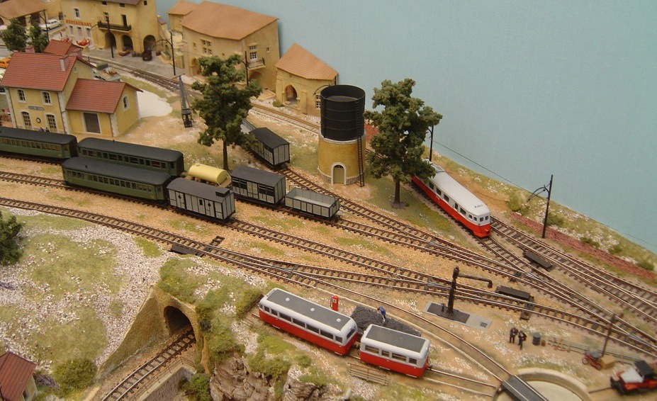

26 Juin 2011, 21:48

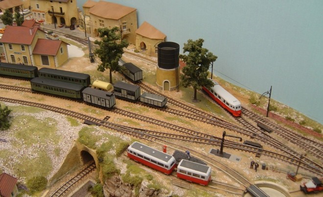

Bonsoir Gaël :cool: , je vois ce que tu veux dire : sur la photo ci-dessous, on voit mieux les dispositions de "l'avant-gare". La voie qui t'avait échappé est celle où est en train de s'engager l'autorail, avec à sa droite la voie normale (exclusivement) qui dessert le petit dépôt VN, et devant lui le "tronc commun"...
Grâce à l'aiguille imbriquée ce tronc commun forme, avec la voie de débord à sa gauche, une sorte d'évitement supplémentaire souvent très utile pour résoudre certains cas de manoeuvre : on n'a JAMAIS trop de voies pour manoeuvrer - et s'amuser ! - sur un petit réseau... ;)

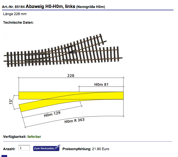

Bonsoir Frédéric, au pire il faut acheter un appareil de voie ref. 85183 ou 85184 (pénétration H0/H0m "à droite" ou "à gauche") pour en avoir le coeur net, mais le danger de "non compatibilité" ne doit pas être bien grand... ;)
Bonne chance pour les cogitations ! :cool:
