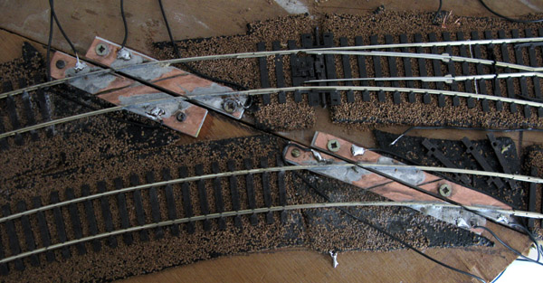

Cela dit, si ce sont des modules que tu déplace souvent, il est préférable de souder les extrémités des rails, au ras du raccord entre modules, sur de petites plaquettes de bakélite recouverte de cuivre (plaquettes pour circuit imprimé), vissées sur le module.
Voici un exemple extrême pris sur mon réseau :rhaaa: . Je ne recommande pas ce genre de raccord en courbe et avec un biais si prononcé, mais il est certain que sans les plaquettes soudées, les déraillements seraient garantis! Avec des raccords en ligne droite et à peu près perpendiculaires à la voie, ce dispositif peut être très discret, surtout après ballastage.
Dans mon cas, j'ai soudé les plaquettes de part et d'autre avant de tronçonner les rails, pour qu'ils ne se redressent pas après tronçonnage.
Je précise que sur mon réseau, il s'agit d'un pont amovible barrant l'accès de la chambre, manipulé assez souvent. S'il y a des déraillements, j'ajouterai peut-être des contre-rails. Sur d'anciens réseaux, j'avais utilisé des raccords avec éclisses, mais ils se déterioraient assez rapidement.

cool :cool: alors je peux rattraper tous ça alors, quitte a démonté :diable2: et une question bête vous me direz les aiguillages on les colles aussi? la colle,colle a bois c'est bon pour les rails?
Pour la photo c'est a peu prés le me genre de système que j'avais opté :) .

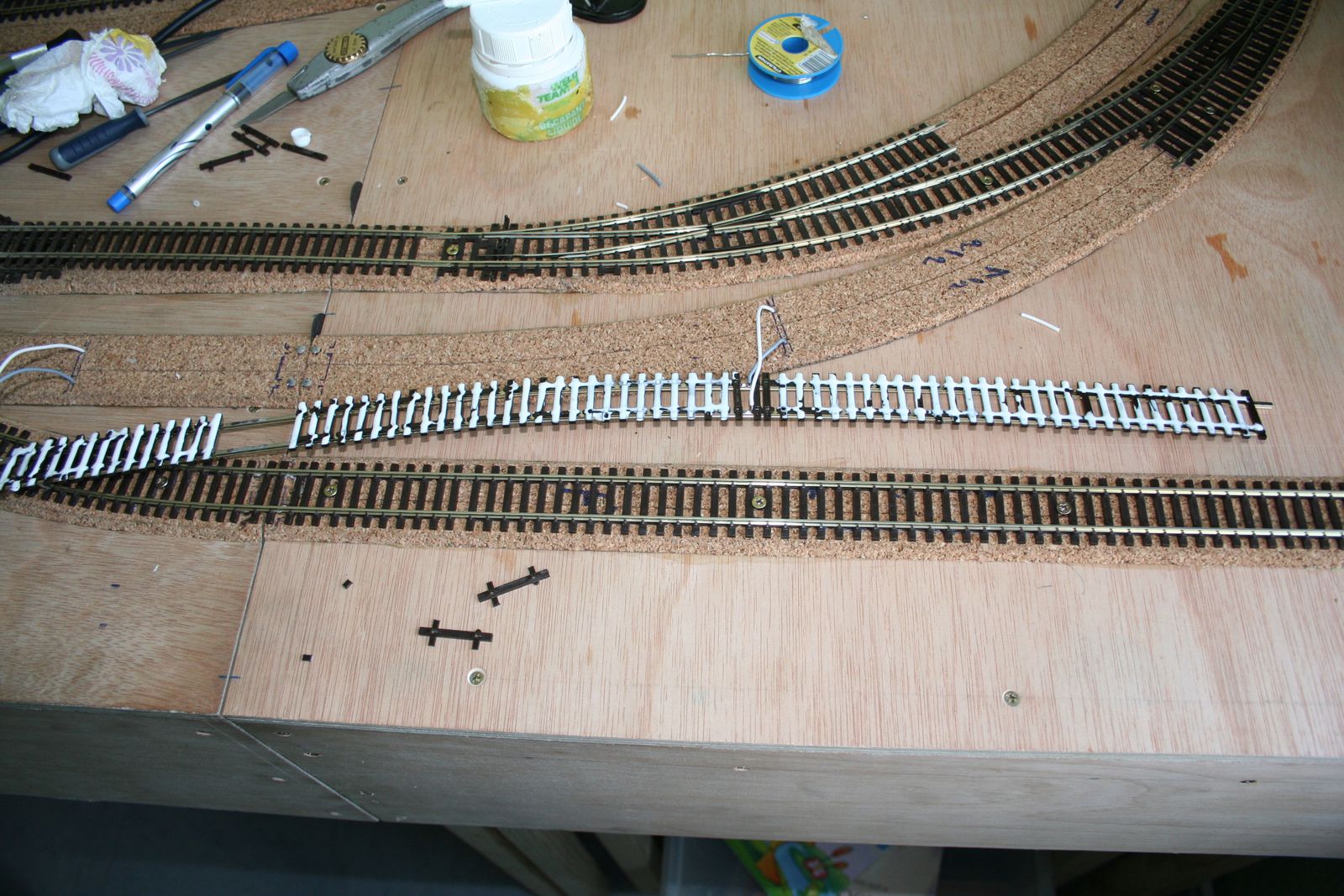

Messagepar wwkissww
20 Fév 2013, 12:52
Ok pour les conseils ;) je vais essayé de mettre une ou plusieurs photos
pour que vous donnez votre avis bien :D ou mal :bof: pour l'avancement.
Si j'ai pas trop fait d'erreur :oops: .Car pour le premier module (et reseau) j'avais pas pensée à tous ça :oops:

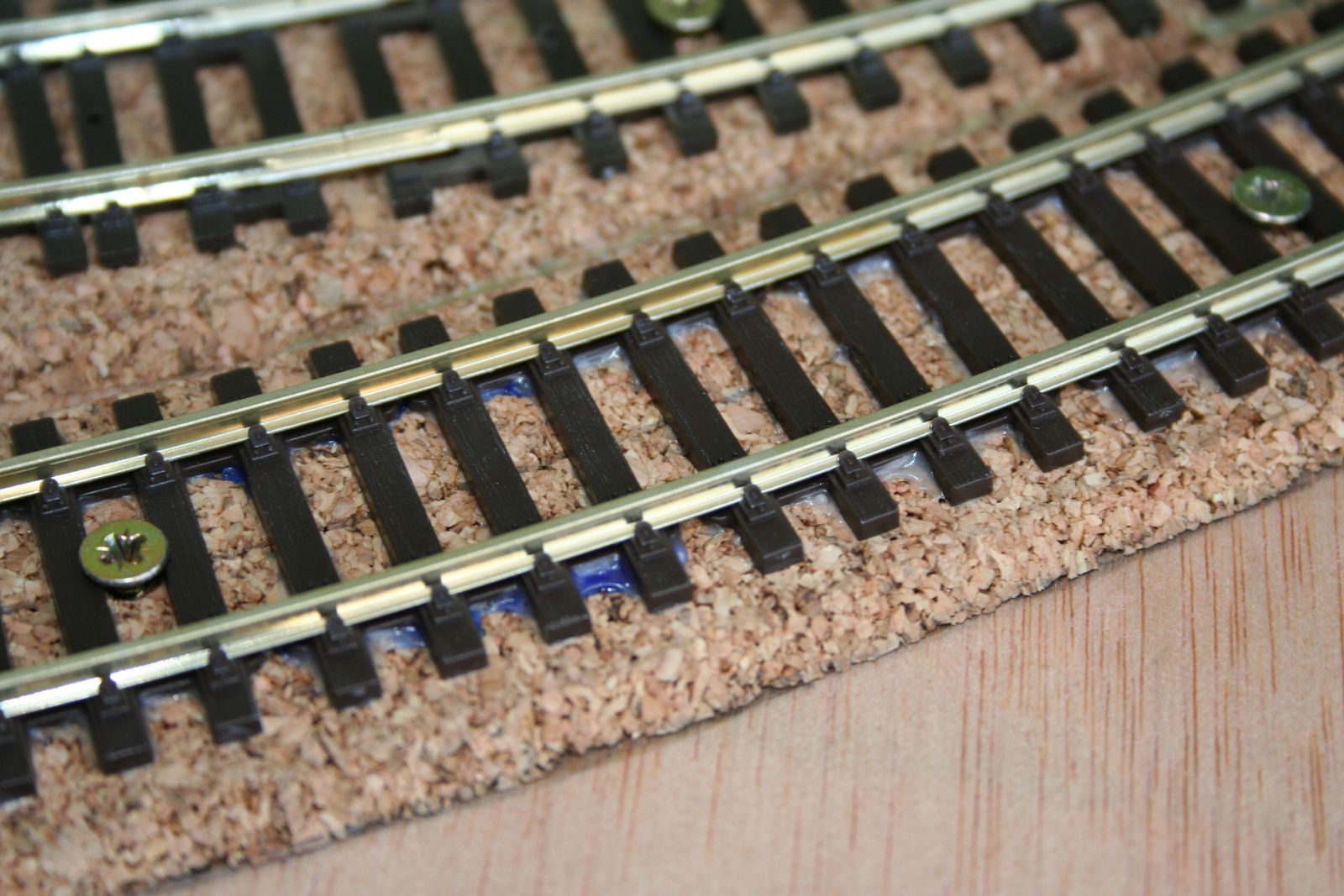

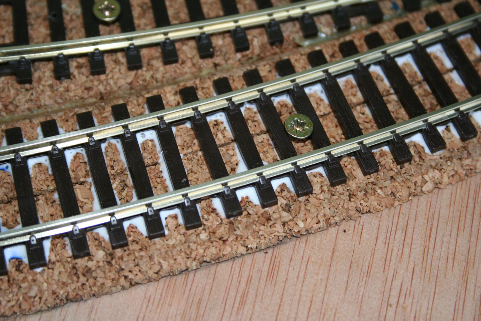

Messagepar wwkissww
21 Fév 2013, 13:28
Les vis c'est pour maintenir le rail comme c’était en courbe :D , fallait que je trouve une soluce :roll: pour maintenir.(Car d'un cote j'ai un aiguillage en courbe(pas fixé encore car trou pour moteur non fait :oops: ) et de l'autre cote c'est le bout du module).
Pour la colle elle devient transparente au séchage.
Avant http://a407.idata.over-blog.com/4/23/73 ... e--15-.JPG
Après http://a395.idata.over-blog.com/4/23/73 ... opie-3.JPG
Mais le colle Pattex c'est de la colle bois quand même que tu utilise? ou une autre?
