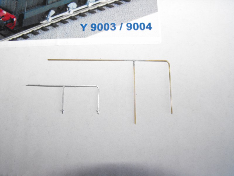

C'est certain qu'un copier coller de la notice ne vaut rien, mais je songe aux améliorations (enfin plus des modification car il n'y a pas grand chose à améliorer) apportées sur le modèle qui au final ne sont pas vraiment détaillées, aussi bien pas le texte que par les photos. Bref, j'attendais mieux, au moins un article à la hauteur du modèle.
Enfin, je reviens sur mon modèle, j'avais malencontreusement cassé une rambarde lors du montage (une coup de SRE mal placé, le maillechort n'apprécie pas la SRE apparemment, ça tranche net pas rapport au laiton du moins à la tension de 3V). J'ai donc refait ces mains montoires en laiton de 4/10e, ça reste solide et indéformable, j'ai pris du laiton "pas recuit" comme on trouve ailleurs.
Je compte refaire ainsi les mains courantes sur les flancs de capots et peut être celle en façade, voir si cela ne tranchera pas avec les mains montoires en arcap des traverses.
Par contre j'ai démonté les traverses pour mettre celles pouvant recevoir les boitiers NEM.

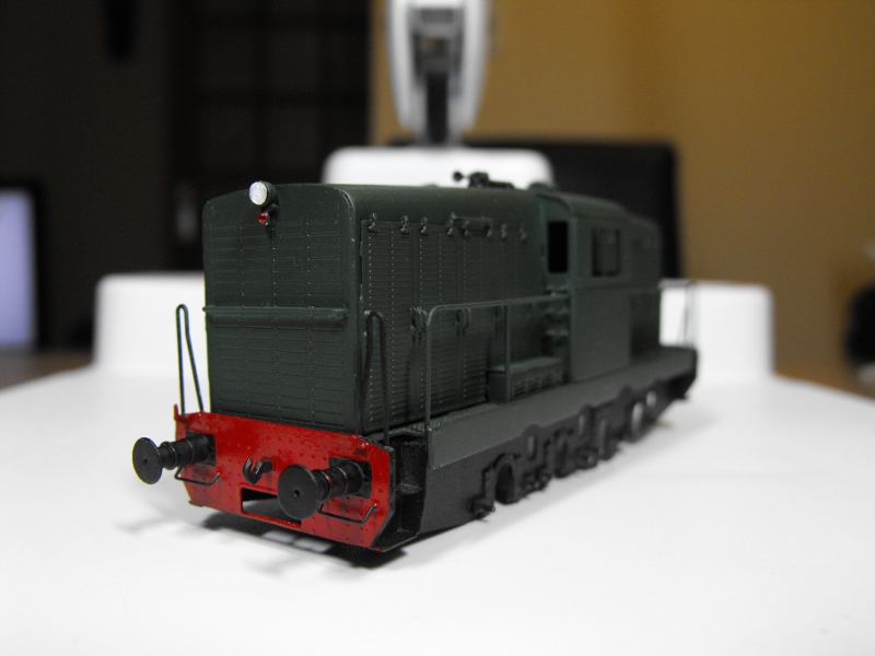

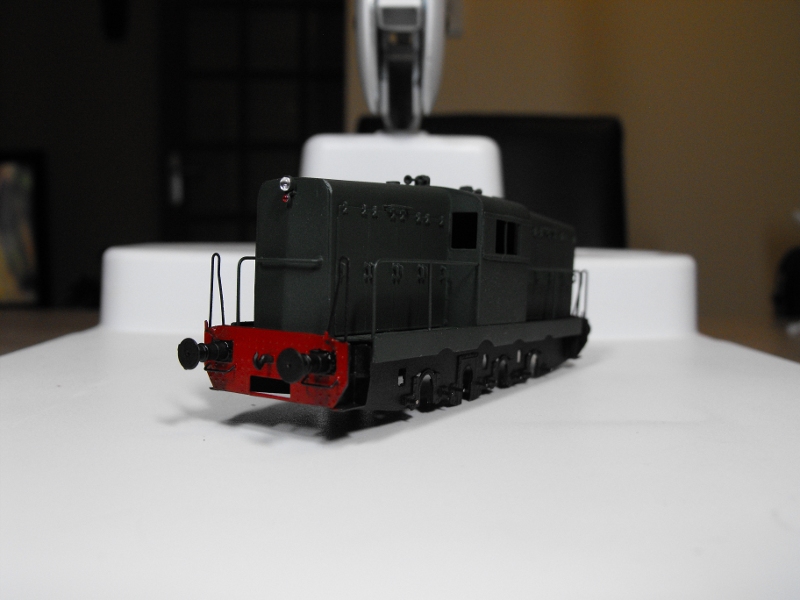

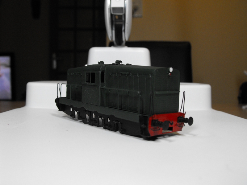

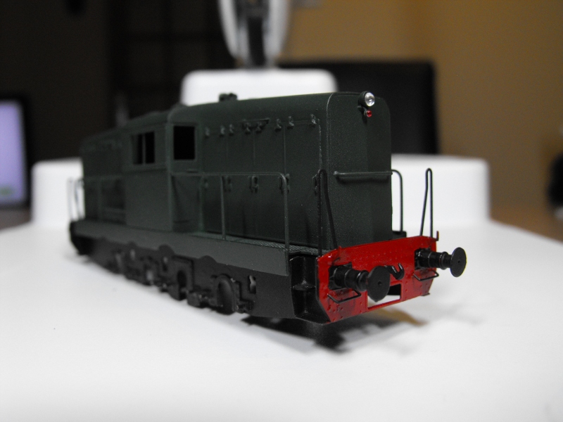

Ayant abandonné le HO il y 2/3 ans au profit du N US qui reste mon échelle préférée, j'ai ré-ouvert mes tiroirs afin de ressortir mes kits inachevés. Mon préféré reste le locotracteur SMD Productions, un pure bonheur ce yoyo, il est réellement magnifique. La caisse est finie de montée à 100% et peinte tout comme le châssis. Il me reste les contre-poids et suspensions à peindre. La motorisation fonctionne très bien ais en digital, j'ai un petit soucis de prise de courant, les lamelles Hollywood Foundry sont assez fines et faiblardes mais ça reste correcte, en tout cas, rien qui ne peut être imputer à Mr Magot.
SMD Productions sait faire plaisir à ses clients en proposant des engins, wagon, des kits très originaux qui sortent de l'ordinaire.
Place aux photos.
Un très beau modèle. Il me reste les décals à mettre. Cependant, je me tâte à les metre car je pense l'utiliser sur un secondaire à la Jacky Molinaro :mrgreen:
J'ai également fini ce wagon plat ex-US comencer il y a........ des années :siffle:
Un très beau modèle également :coeur1: . Il me reste un kit de porte-grume sur ce châssis à monter, de belles heures de montage encore en cours. Essayer SMD c'est l'adopter :siffle:

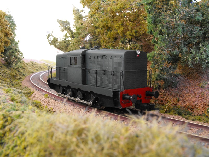

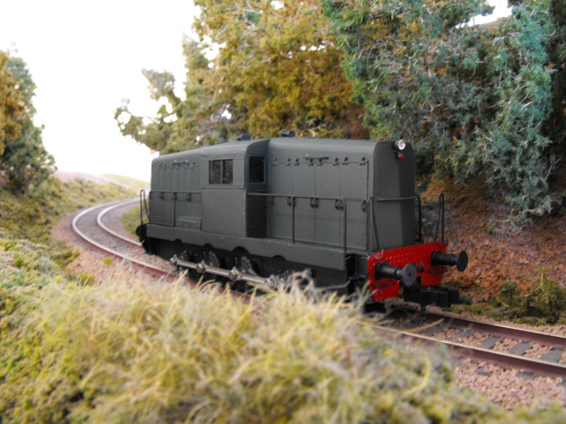

Eh bien, ça n'intéresse personne ?? :roll: Le voici tout de même en situation ! :H2:
Dans le style Voie Secondaire :cool:

Sympa la photo en situation.
Atmosphère!!!!

Moi aussi je trouve ce montage très réussi!!! La déco est particulièrement seyante et parfaitement appliquée!
J'aime bien l'allure de ces locotracteurs anciens.. faudrait pas que ça me donne envie d'en faire l'acquisition..... Sinon que donne la mécanique?

Honnêtement, Olivier, n'hésites pas à commander ce yoyo si tu en as envie. IL se monte très facilement. La mécanique Hollywood Foundry est livrée montée et testée par Mr Magot (SMD PRoductions). Elle fonctionne d'enfer avec un très bon ralenti (un rodage est nécessaire car ce sont des palier en laiton dans lesquels tournent des axes en métal, un peu comme les kits DJH) silencieuse et très souple.
Moi aussi j'aime sa bouille, j'ai choisi de ne pas l'immatriculer SNCF mais des décals sont fourni avec le kit de très bonne qualité. Les teintes restent des teintes SNCF AMF87 (vert celtique, noir mat et rouge vermillon). Je n'ai pas fait de bande de visibilité par soucis de livrée "VNS".
Pour le prix qu'il est vendu, je ne le regrette absolument pas :cool: Et puis toi qui est un AS des kits, tu pourrais en faire un superbe montage (quand on voit tes superbes vapeurs).
