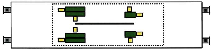

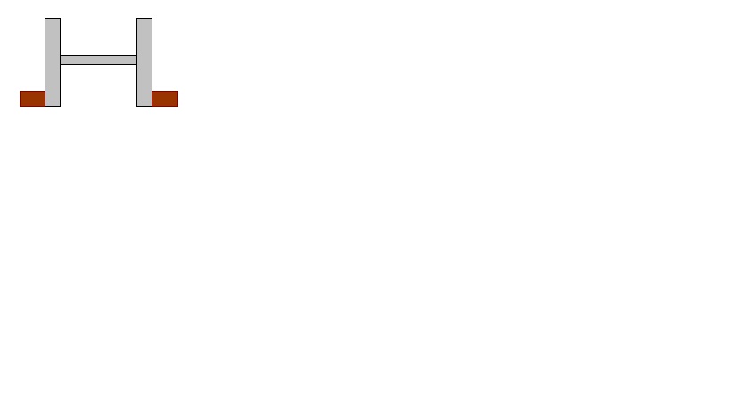

Salut à tous,
j'ai lu avec grand intérêt les échanges précédents concernant le calage des engins sur le wagon K50 et je vais tacher d'amener ma petite pierre puisque mon exemplaire SEMBLAT est en cours de réalisation avec un chargement de 2 tracteurs MF... :idea:

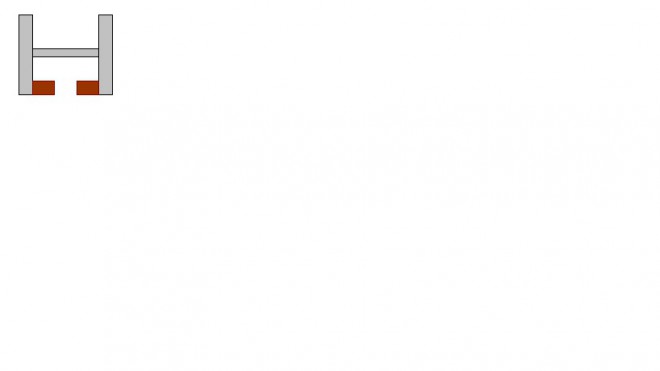

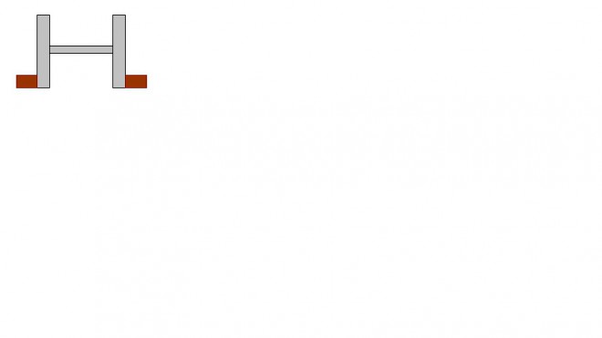

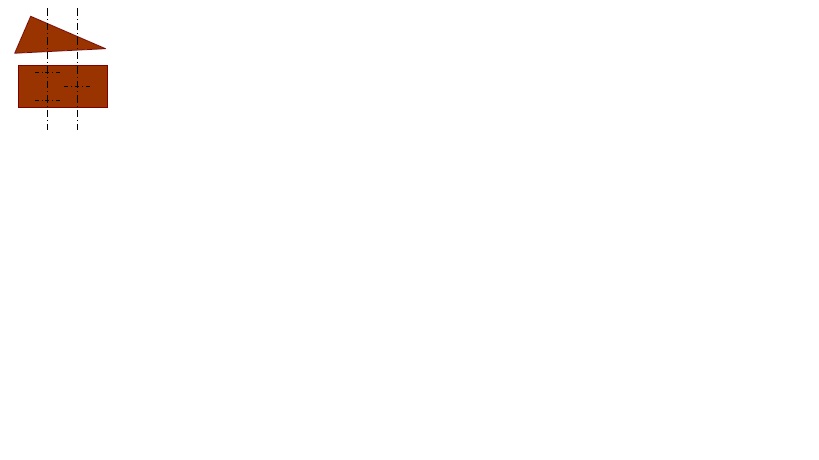

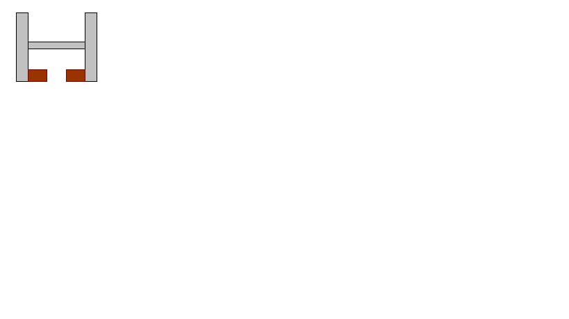

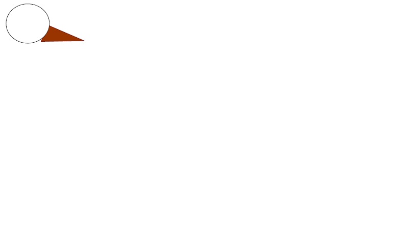

Je me suis procuré le document SNCF "INFL LOR IN 361" (dispo sur SYSPRE) qui traite de la reconnaissance du chargement et de l'arrimage des engins spéciaux (tracteurs, véhicules, paille, tubes, ...). Ne pouvant mettre le pdf sur le forum (document interne SNCF), je vous mets ci-dessous quelques schémas concernant les techniques de calage conseillées:
Calage :
Forme des cales, fixation de celles-ci sur le plancher du wagon et positionnement de celles-ci vis à vis du chargement. On notera donc qu'il faille également des cales dans le sens longitudinal, mais aussi transversal, ce qui donne au final :
Concernant l'arrimage, il faut que je reprenne le schéma ci-dessous afin de positionner les élingues... :ange:
Tout ce que je peux dire, c'est que celles-ci partent au niveau des cale transversales intérieures aux roues pour être arrimées aux ranchers du côté opposé (elles se croisent au centre du wagon). Bon, le schéma à venir sera plus clair... :roll:

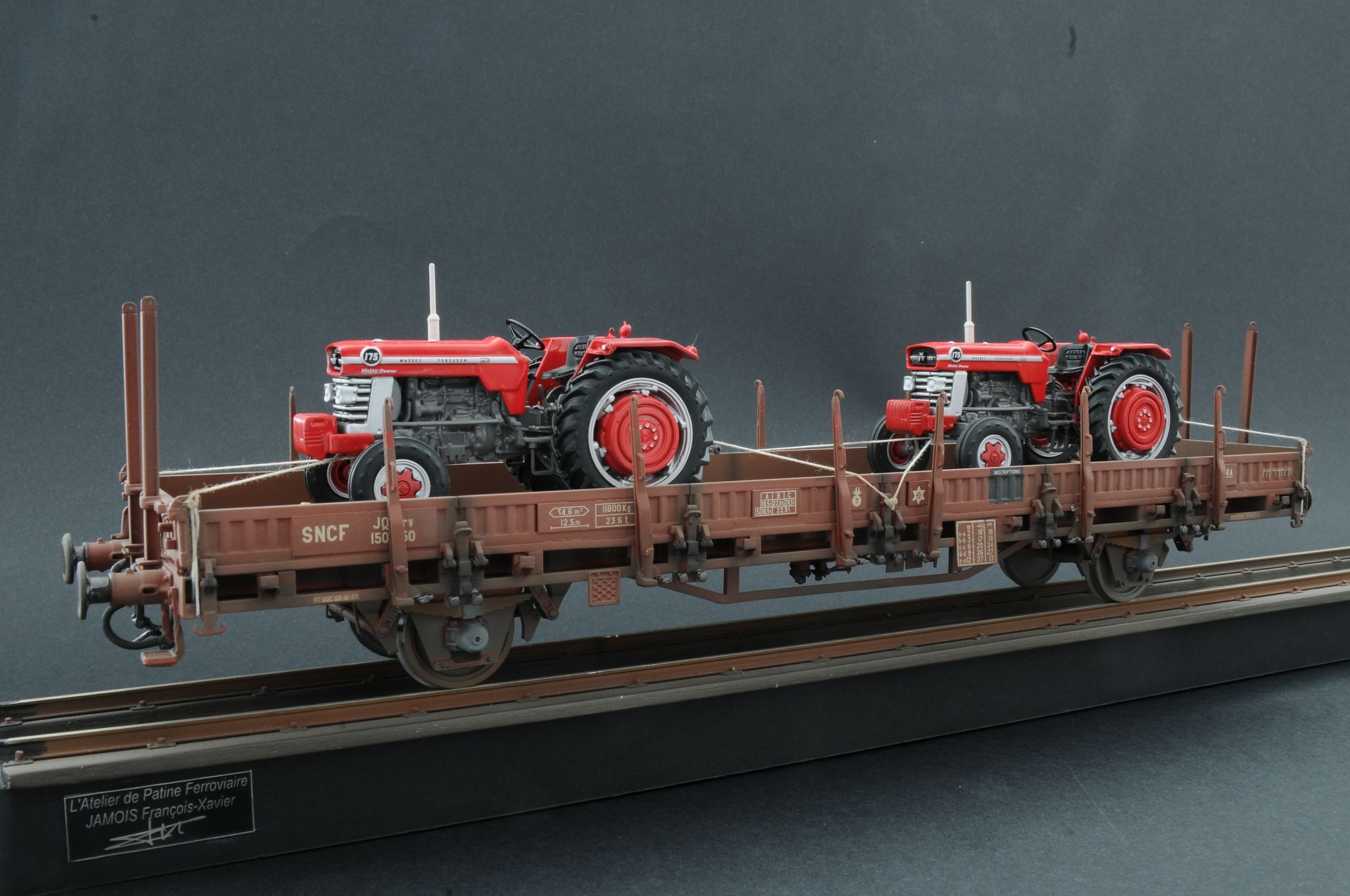

21 Mar 2016, 17:33
Re,
(cliché FX JAMOIS)
voici mon exemplaire SEMBLAT dédié à la desserte de Montauban : c'est tonton Fernand qui va être content... :ange:

21 Mar 2016, 23:17
Chouette wagon !
