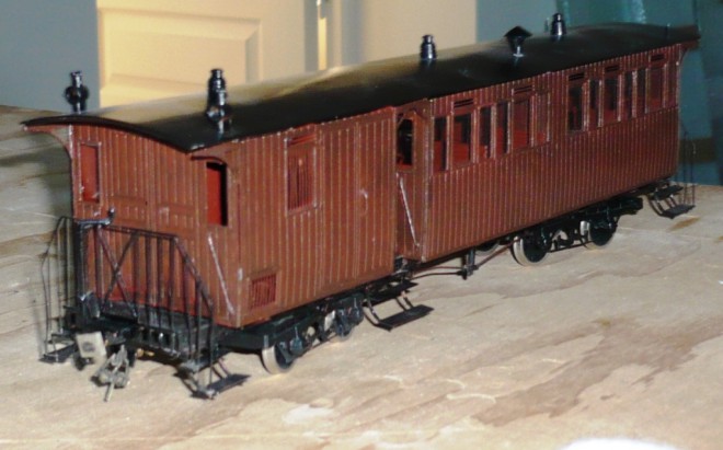

J'ai retrouvé la "grand-mère de la série des voitures SE à boggies en Om. C'est une ABDf du Valmondois gravée à partir de mes propres dessins et typons et montée par mes soins. Elle a fait plusieurs expositions sur le stand et entre les mains de R. Pichon (Haxo), d'ou certains accros (rambardes et tirant tordus, peinture écaillé à certains endroits). Notez la présence de lampes de toitures, de la cheminée du poële et de deux lanternes de toiture conformes :

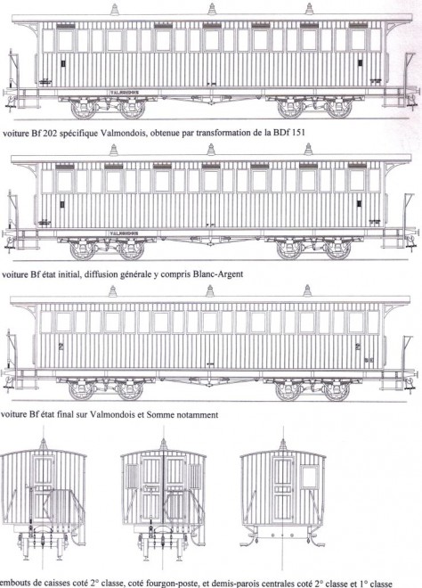

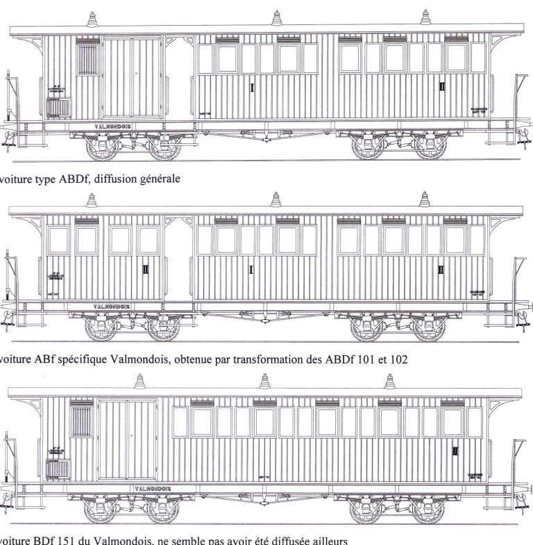

Il ne me semble pas que cette compagnie ait fait rouler des voitures courtes à essieux. Toutes les photos en ma possession, que ce soit sur le « Centre » (Allier et Cher), la Somme, Le Valmondois-Marines ou le réseau Breton, montrent des voitures longues à boggies, du reste de DEUX types bien différents même s’ils présentent de notables similitudes.
J’ai choisi le type le plus ancien des 128 voitures construites par Raynaud-Bechade-Gire (Ivry), Desouches et David (Pantin) et Forges (Saint-Denis), d’abord parce qu’il équipait le Centre, mais aussi la Somme et le Valmondois, et d’autres petites lignes ainsi que le Blanc-Argent où quelques voitures de l’Allier ont terminé leur carrière, ensuite parce que ces voitures là étaient nettement plus courtes que les autres (12,12 m hors tampons) et 2,10 m de moins en réalité, ça fait quand même environ 9,3 cm en moins à l’échelle II, enfin parce que, malgré leurs baies triples et leurs aérateurs de compartiments, elle étaient plus sobres et faciles à reproduire en laiton photogravé (notamment les garde-corps d’extrémité).
A l’échelle II, il ne sera pas question de laiton photogravé, ni de pièces massives en bronze ou en métal blanc, sauf peut être pour quelques détails. J’envisage une reproduction (parois extérieures au moins) en bois. Elles étaient en teck, jaune clair au départ, puis de plus en plus sombre avec les vernis successifs jusqu’au brun très foncé avec chiffres romains (noir ombré de rouge) sur les flancs, enfin verte SNCF après quelques grossiers coups de peinture par-dessus le vernis et des chiffres arabes blancs sur les flancs.
L’échelle II permet aussi quelques fantaisies comme les baies ouvrantes des deux côtés et, évidemment, les portes ouvrantes.
Selon mes recherches de l’époque (1998-1999) la composition des parcs était la suivante :

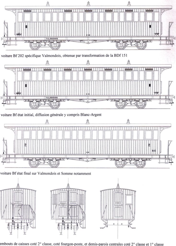

Allier : De 1886 à 1931 : ABDf 111 à 123, Bf 211 à 224, toutes état d’origine
De 1931 à fin (1949) : les mêmes modifiées progressivement (chauffage, ventilation et éclairage notamment). Quelques unes sont mutées sur le Blanc-Argent et sur le Valmondois.
Somme : Des origines à la fin : des ABDf et Bf progressivement modifiées à partir des années 30.
Je n’ai pas trouvé trace de ces voitures sur le réseau breton.
Ces élévations placées "à la française" sur la page ne sont pas à l'échelle du Om. Il aurait fallu les placer "à l'italienne". Elles n'ont qu'un but : montrer la diversité des modèles et, en même temps, leur homogénéité.

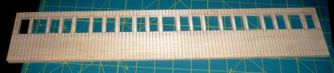

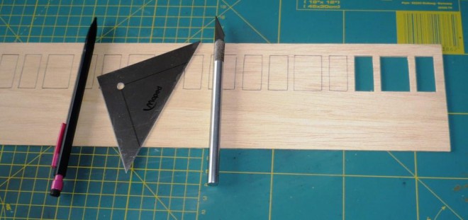

Les élévations seront en bois. Du Samba, qui n'est pas brésilien ! :ange2:
Dommage qu'il soit coupé en long dans le sens du fil du bois; l'inverse eut été préférable, mais la plaque aurait été certainement plus fragile.
Il faut reporter les baies au crayon de papier fin. Un porte-mines est préférable au crayon traditionnel. Puis commencer la découpe sans forcer avec une lame neuve pointue :
Deux heures après les nervures du bois sont marquées avec le dos de la lame, puis avec le porte-mines :
Courage, il en faut 3 autres comme ça : face externe et face interne de chaque élévation pour une voiture ! :siffle:
En effet, chaque élévation (et extrémité aussi) sera composée de 3 plaques de 1 mm.
Les plaques externes et internes seront identiques dans leur disposition (mêmes baies, mêmes nervures) mais la plaque interne sera 2 mm plus courte sur les côtés et 1 mm plus courte en haut. Une plaque intermédiaire (en bois ou PVC de 1 mm) sera interposée. Elle aura des baies plus larges de 1 mm au niveau des petites baies qui seront collées dans ce logement. Pour les grandes baies, la découpe permettra à la vraie baie (qui sera insérée) de pouvoir coulisser en position ouverte ou fermée. De ce fait, cette plaque intermédiaire sera composée d'éléments en "dents de peigne" relativement normalisés. Evidemment cette plaque intermédiaire n'aura pas de partie haute (pour pouvoir insérer les baies), laquelle sera collée sous la toiture pour pouvoir la rigidifier et la positionner.

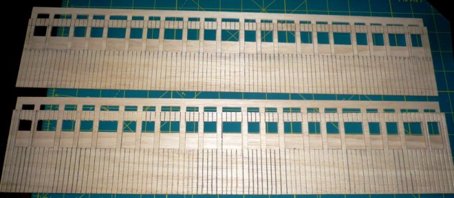

Et voilu !
le plus important c'est que les baies sur les deux faces d'un même côté soit parfaitement alignées.
Et, si les baies sont alignées sur les 4 faces (face opposée au dos de la face présentée), ce sera encore mieux ! :ange2:

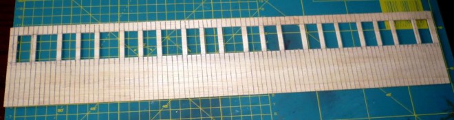

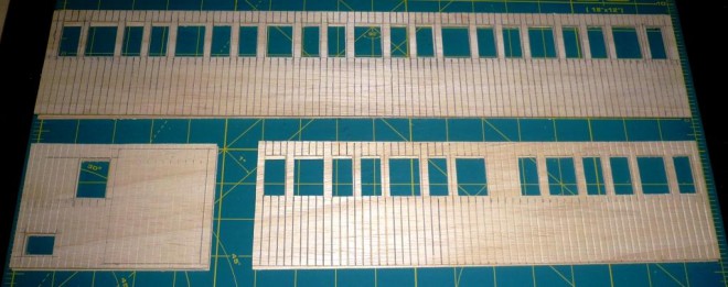

Elevations de l'ABDf en cours de réalisation :
Les portes du fourgon ont bien été découpées. Elles sont conservées en place pour rigidifier un peu cette plaque très fragile et, aussi, parce qu'elle seront utilisées après montage sur charnières.
