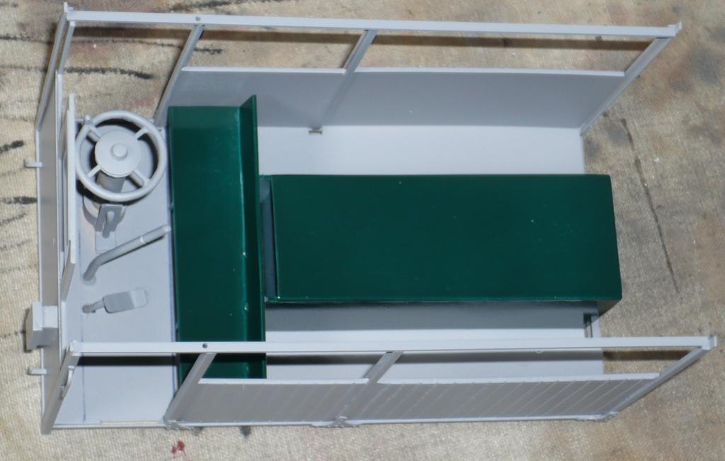

Une petite couche d'apprêt sur les parties métalliques ou à peindre :
Ce gris sera d'ailleurs la seule peinture générale de l'intérieur. Le caisson sera peut être peint en vert foncé, avec les sièges avant.
Cordialement. JLS

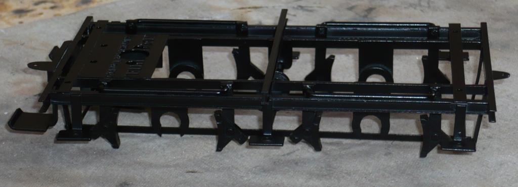

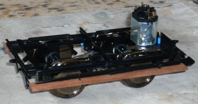

Ce matin, mise en place des patins de frein et peinture du châssis en noir :
Le phare, et l'ensemble du système de retournement-déraillement sont également peints en noir satiné.
Cordialement. JLS

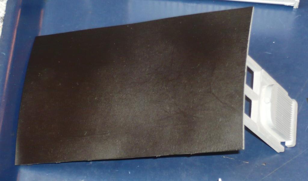

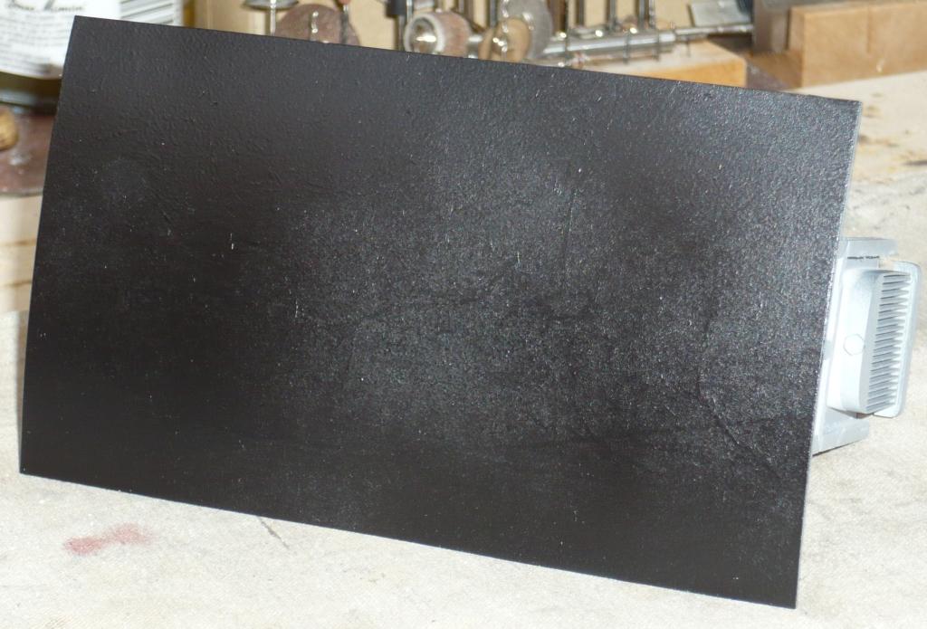

Le toit a également été peint en noir selon une technique particulière permettant d'imiter la toile goudronnée :
Concrètement, on enchaine les étapes suivantes, sans précipitation mais sans temps mort entre elles :
1.- passer une couche de peinture un peu trop épaisse sur le toit. Une bonne partie de cette peinture sera absorbée par la suite, il faut donc bien passer une couche "un peu trop épaisse";
2.- poser immédiatement un morceau de "non tissé", comme un mouchoir en papier, et s'assurer en passant le doigt qu'il colle bien sur la totalité du toit. La peinture noire doit l'humecter entièrement et apparaître uniformément à travers le mouchoir papier;
3.- retirer alors le mouchoir papier qui laissera son empreinte sur le toit. Il est évident qu'il faut utiliser un mouchoir sans marquage gaufré !
L'étape 3 n'est pas nécessaire si votre mouchoir a été parfaitement tendu et si vous disposez de bons ciseaux pour le découper au raz du toit après séchage.
Mais s'il laisse quelques plis, voulus (comme ici) ou non, il vaut mieux le retirer car les plis seront alors moins nettement marqués.
4.- repasser une très légère couche de peinture de finition si le toit présente quelques zones grisées. Cette dernière couche (légère) n'est pas indispensable.
Cordialement. JLS

Châssis équipé terminé :
Par ailleurs, le siège-caisson est peint en vert ... et contre tout :
Cordialement. JLS

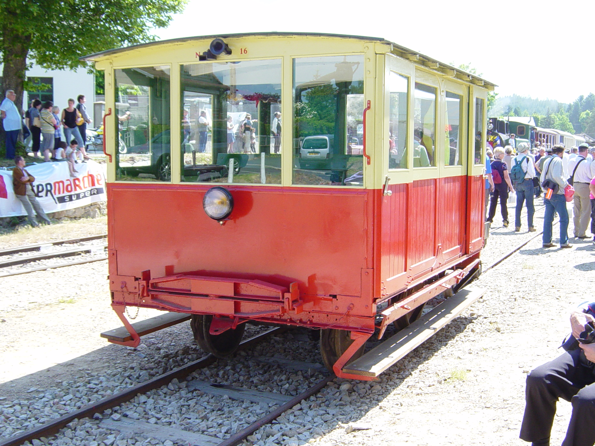

Pour JeanLuc qui etait absent contre sa volonté au samedim (en français dans le texte) vapeur sur les VFV.
vous excuserez la médiocrité de l'image, la cellule de mon APN n'a pas apprécié une chute de celui-ci...

Merci. Ces photos sont excellentes et le temps avait l'air d'être au beau.
Il existait deux types de draisines :
- les draisines des équipes d'entretien, largement ouvertes sur les côtès et l'arrière, ouvertures pouvant être bâchées par mauvais temps ;
- le draisines d'inspection, généralement fermées mais très vitrées.
Cette draisine fait manifestement partie de la seconde catégorie alors que le modèle que je termine est représentatif de la première.
