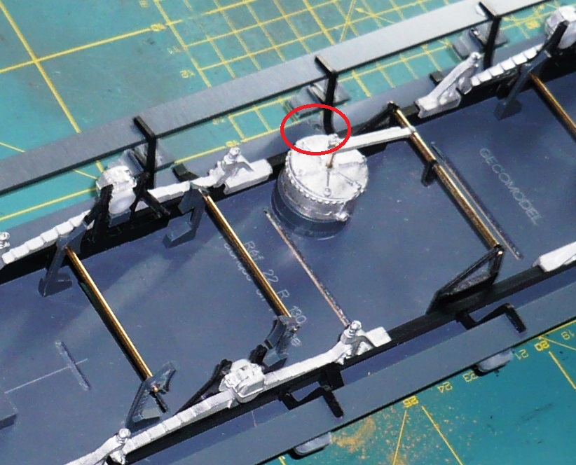

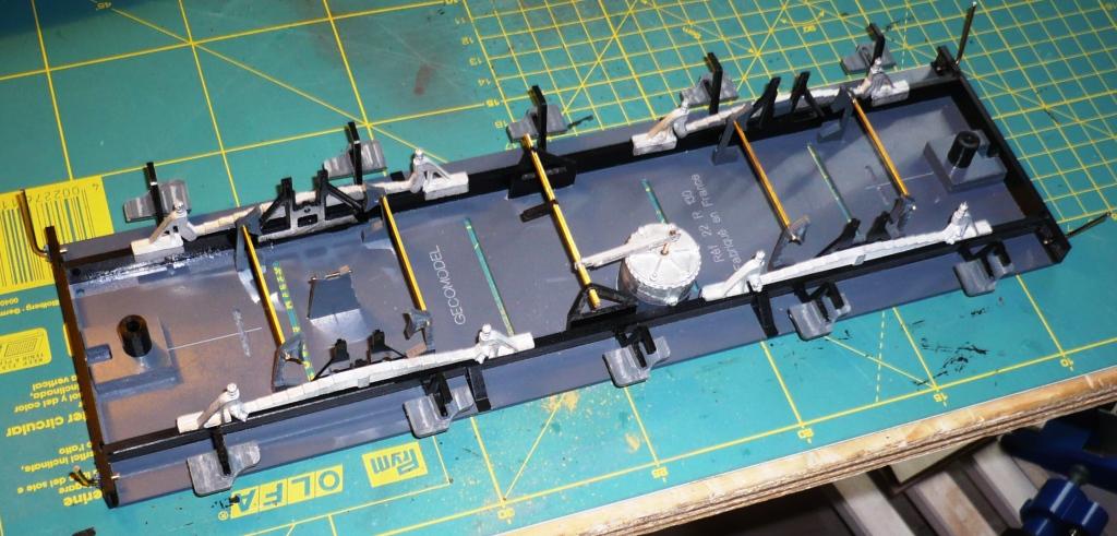

j'ai (enfin) pris une petite heure pour terminer le châssis de cette Cf :
Rien de difficile, tout se cale bien.
Finalement, le seul petit reproche qu'on pourrait faire à ces voitures est le choix de l'emplacement des vis latérales de fixation de la caisse sur le châssis.
En effet, ces deux vis sont situées sous les petits marchepieds centraux ce qui les rend très difficile d'accès :
Du reste, je n'ai pas pu les mettre en place sur la BCf
Cordialement. JLS

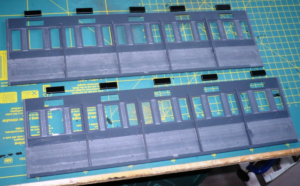

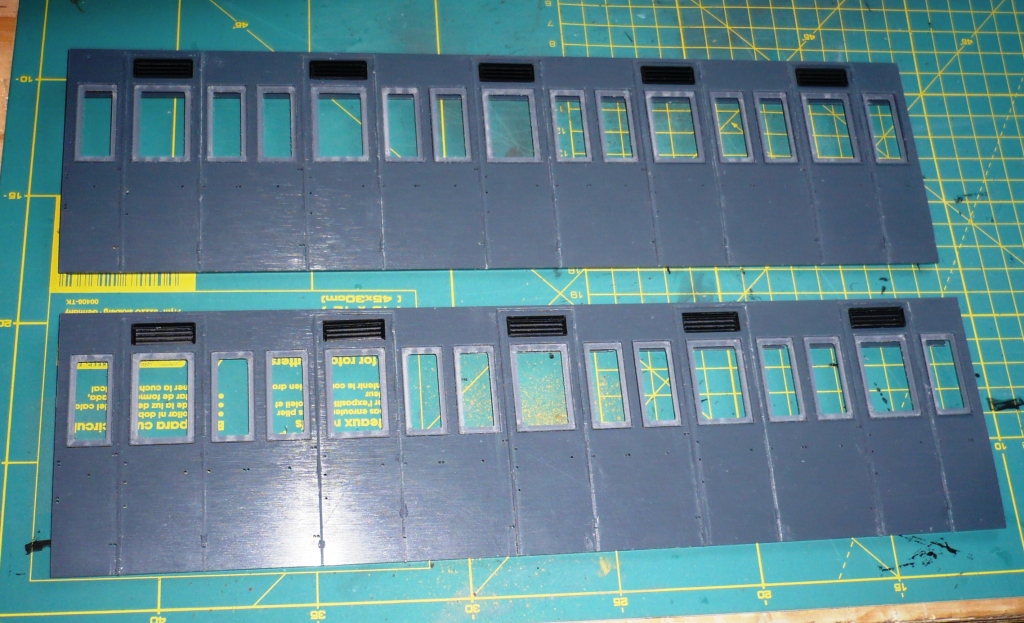

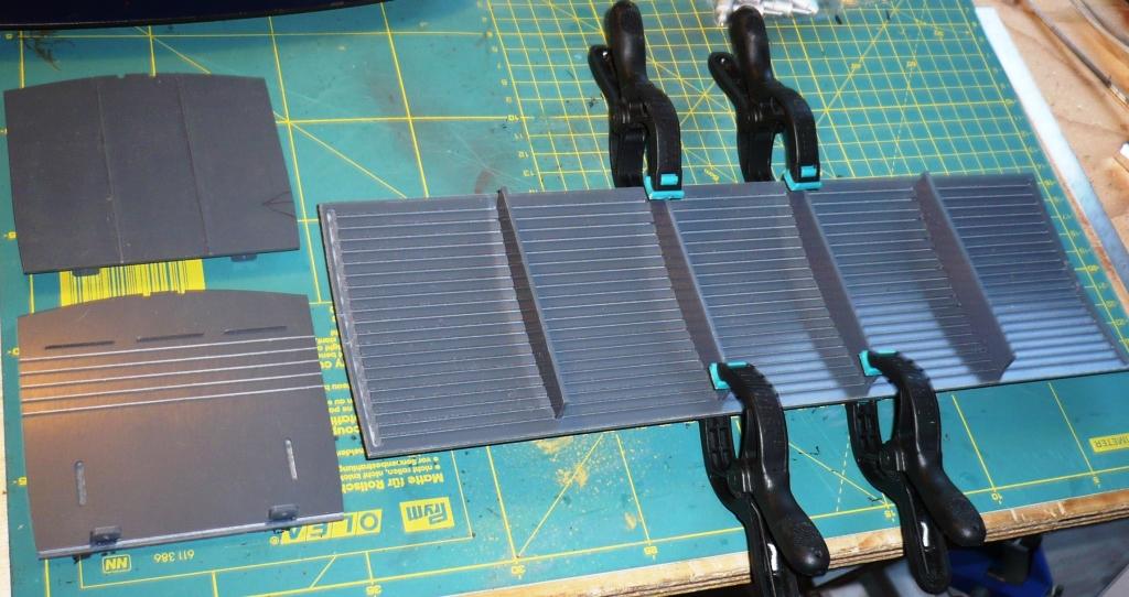

Les élévations sont équipées des couvre joints de portes. Bien suivre la notice, car pour cette voiture les couvre joints hauts sont toute longueur, donc à poser en premier.
Les entourages de baies sont également posés et collés par derrière. En revanche, les aérateurs ne sont que pliés et posés "pour voir". Déjà noirs, ils ne seront pas peints et seront donc collés plus tard ...
Au verso, les rigidificateurs sont collés en place pour que le galbe de la pièce soit sécurisé :

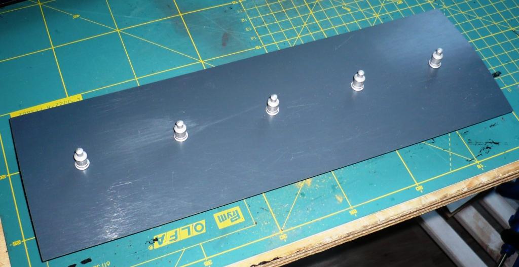

Tant que cette face intérieure ne sera pas peinte, il n'est pas nécessaire de coller en place le petit ergot central de fixation de la caisse sur le châssis. Son absence permettra de poser cette face bien à plat sur la table de travail pour coller le "pelliculage".

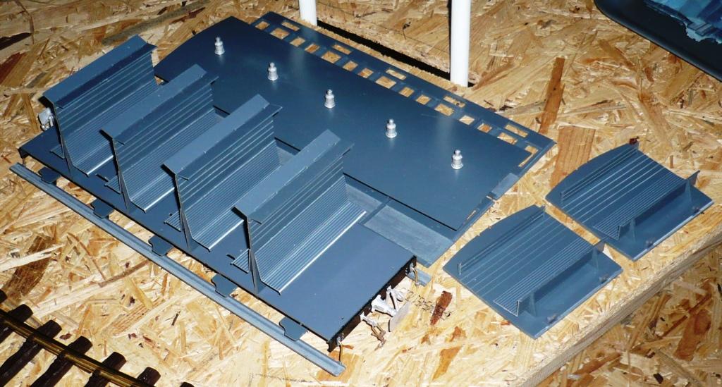

On prépare enfin les bouts de caisse (renforts extérieurs et ergots de fixation intérieurs) ainsi que la toiture :
Après collage des pièces de cintrage, on peut équiper la toiture de ses lampes à huile (époque 1930) ou pas ...
Désormais toutes les pièces à peindre en noir sont prêtes. Mais la mise en peinture attendra des températures diurnes plus favorables qu'actuellement ...

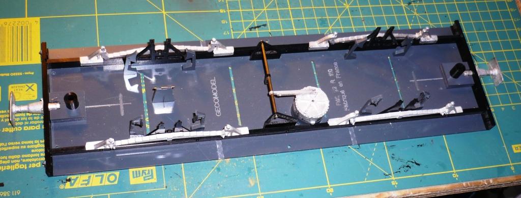

Avant de peindre, il faut construire le châssis de la seconde voiture de 3ème classe :
bon début ! :ange2:

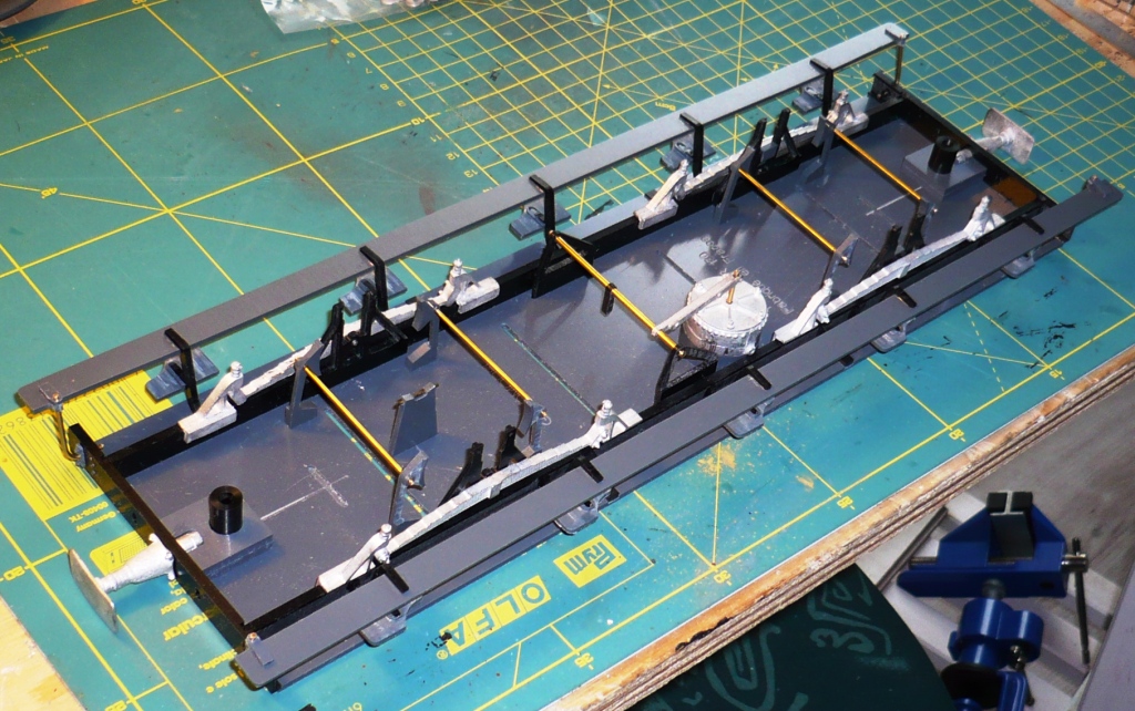

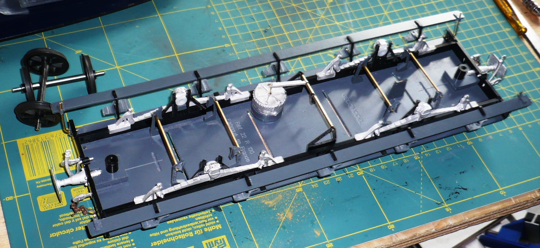

Deux heures seulement pour passer du châssis d'hier à celui ci-dessous :
c'est déjà le "fruit de l'expérience" d'un troisième montage presque consécutif.
C'est mieux monté et plus net pour ce qui concerne le positionnement des pièces (marchepieds en particulier) et les collages. :coeur1:
Le montage du dixième châssis serait sans doute parfait, mais je n'ai pas dix châssis à monter .... :ange2:
Cordialement. JLS
