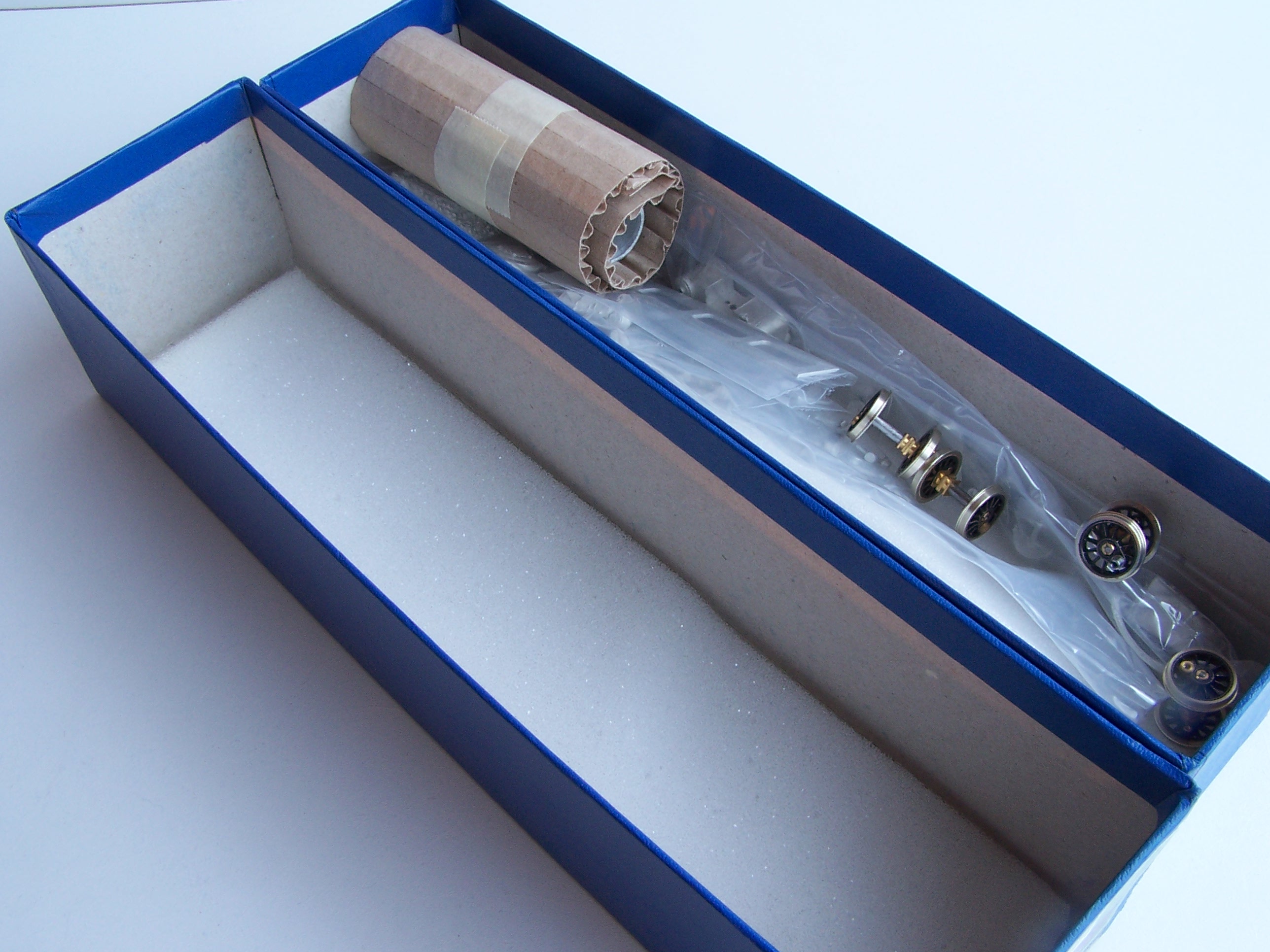

Et c'est parti, on commence par une petite revue du kit. Comme à leur habitude, le kit est livré dans une belle et solide boite :

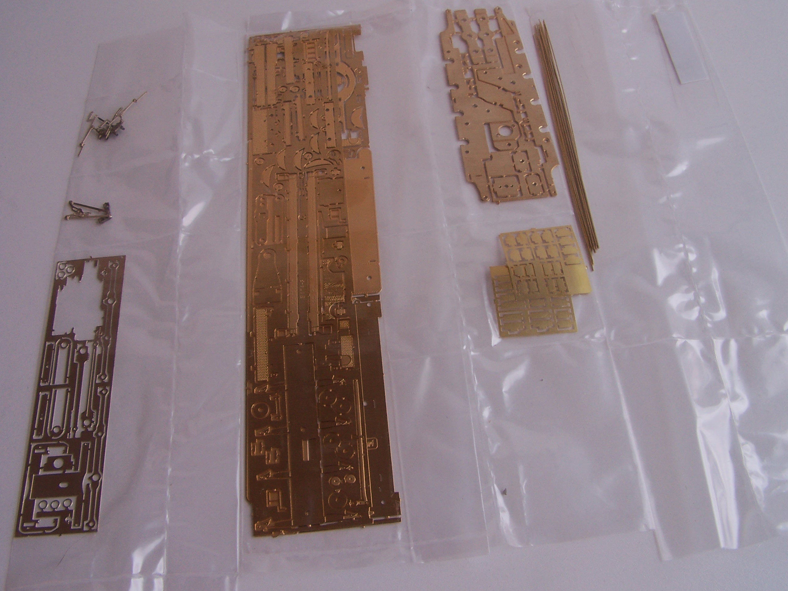

Où les sachets sont empilés par type de pièces :

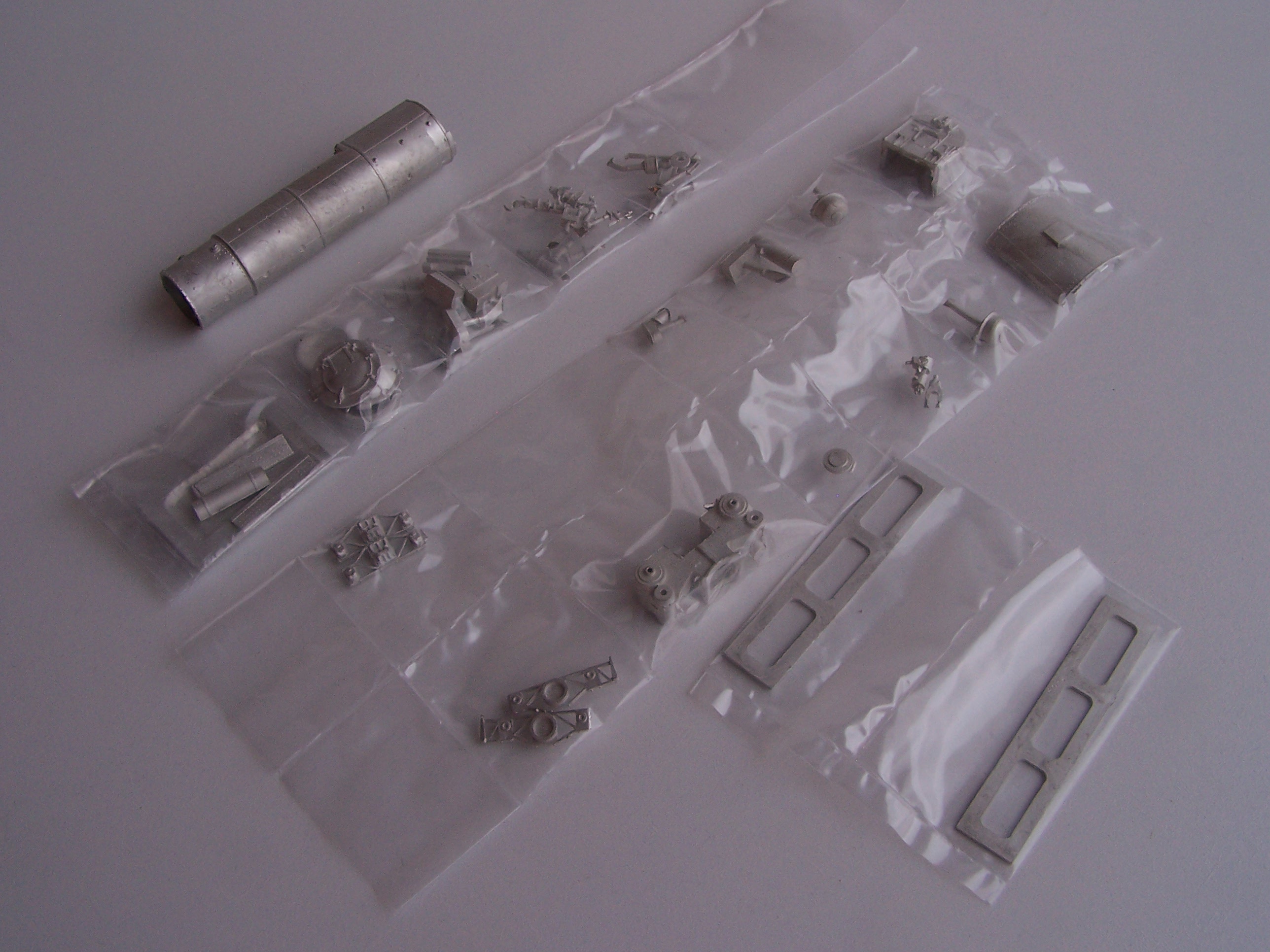

Le métal blanc :

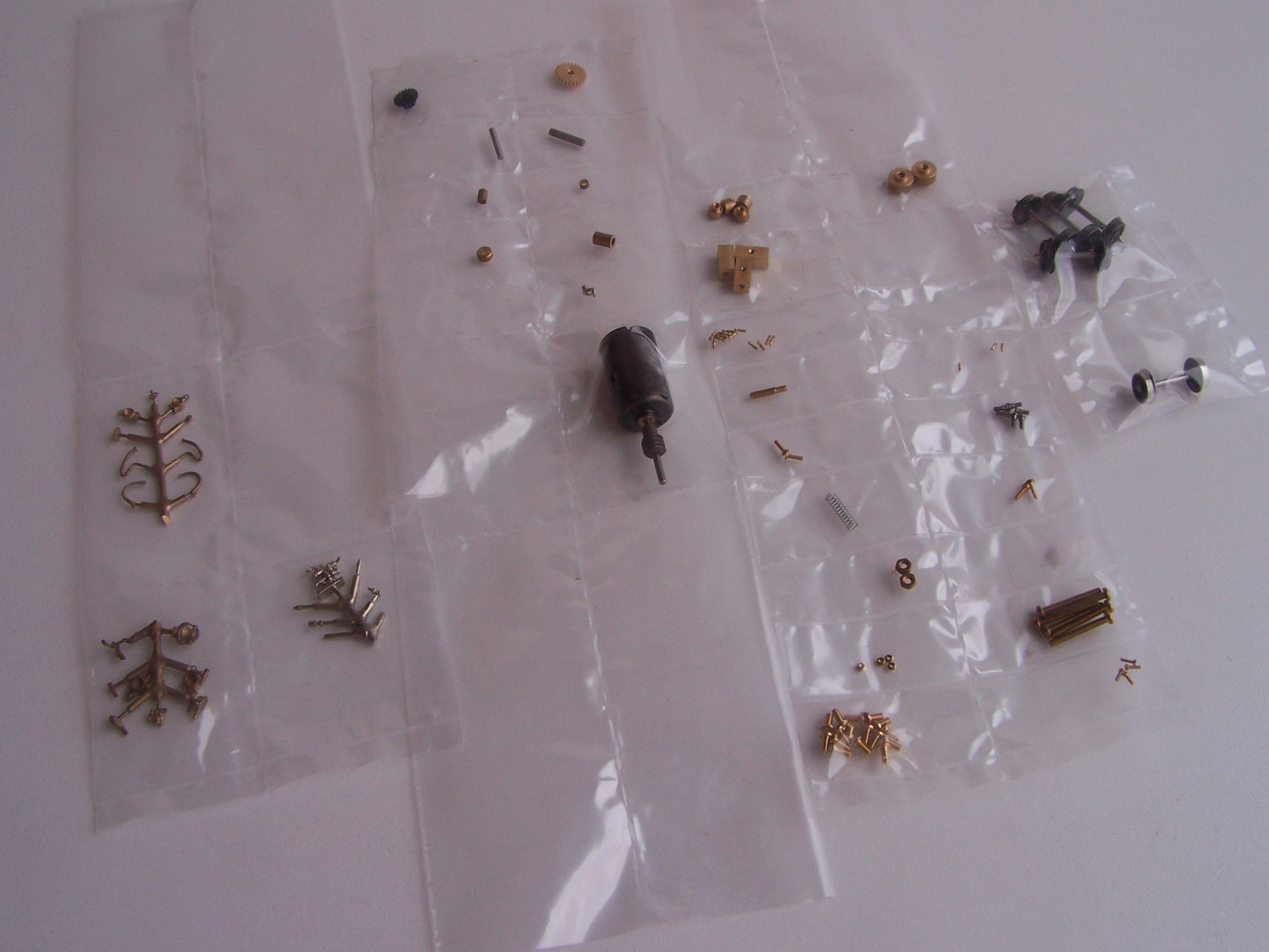

Visserie, décolletage, fonderie (magnifique sur ce modèle), essieux (en plus des 4 déjà montrés), moteur :
Et pour finir la photo-découpe et les fils de laiton:

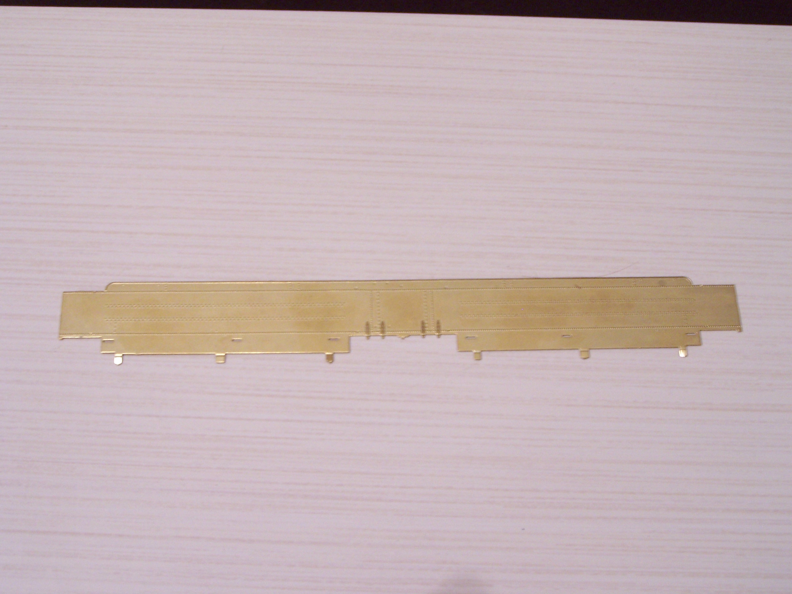

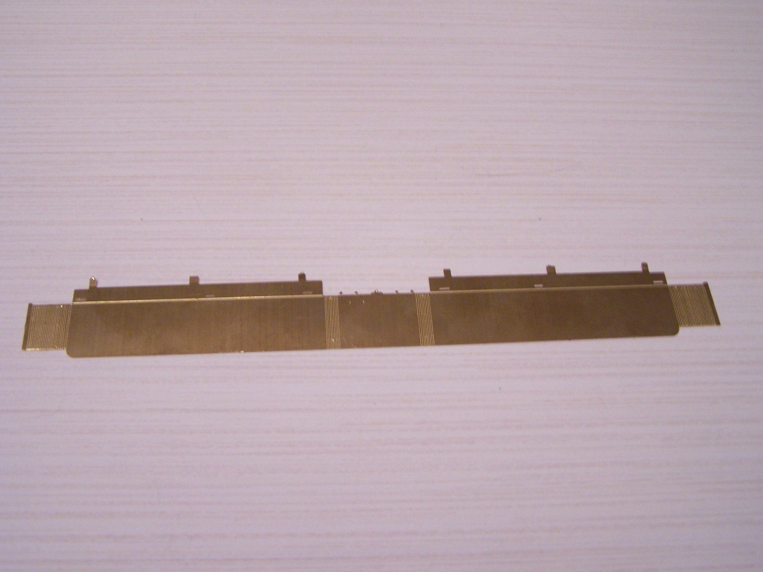

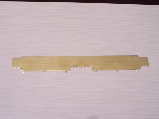

La partie la plus sensible est de former correctement la caisse qui se présente de cette façon :
Et à l'arrière, on voit les stries qui fragilisent le laiton permettant de le plier facilement :

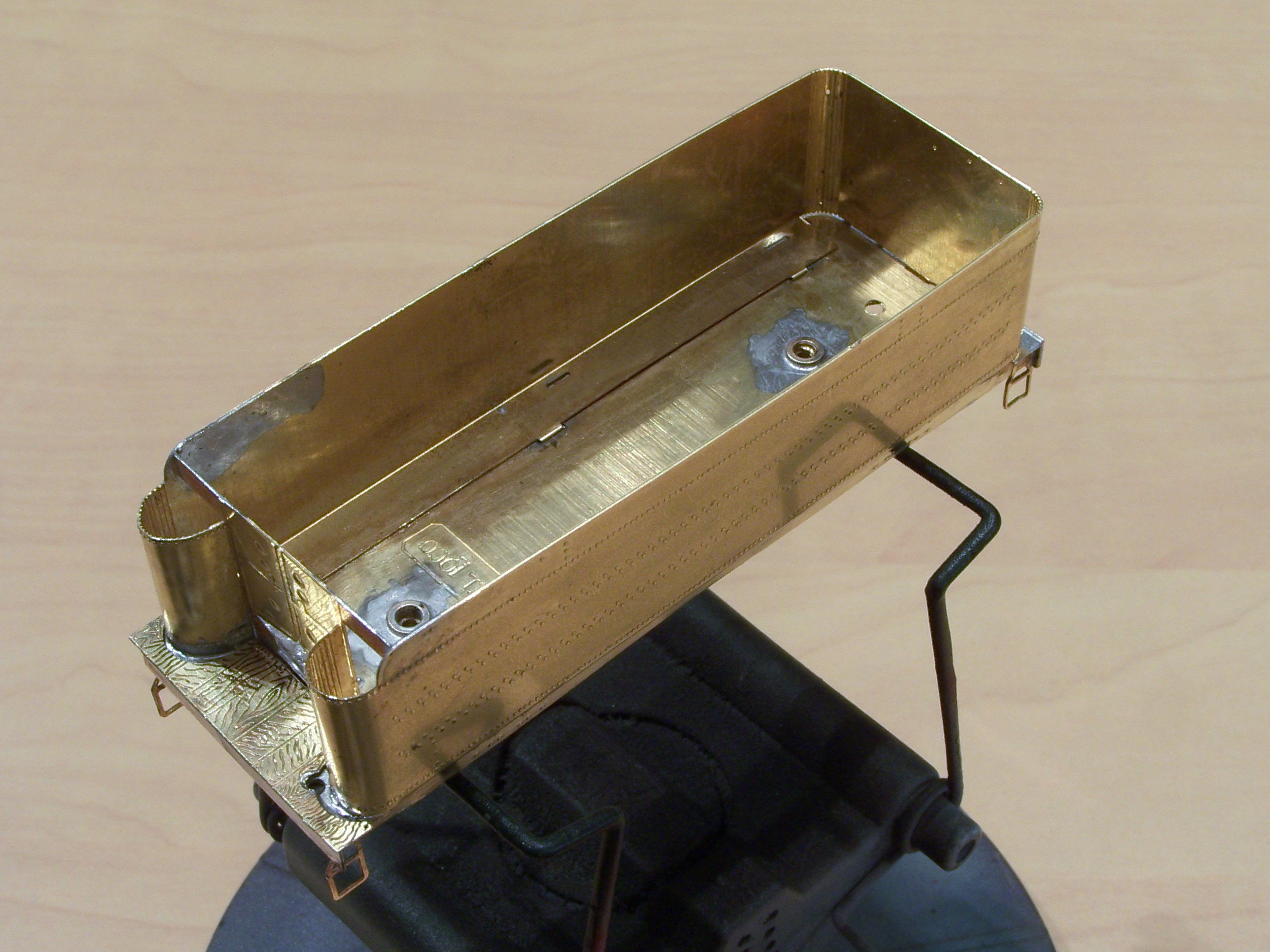

Il faut former les arrondis autour de forets de diamètre idoine. En règle général, il est indiqué dans le texte, mais là ils n'ont pas jugé utile de le mettre :rhaaa: :bof: En comparant la forme à obtenir (sur le dessus de caisse) on arrive facilement à trouver : diamètre 5mm pour l'arrière et 6 mm pour l'avant (en fait il faudrait 6,25 pas simple à trouver :mdr2: ).

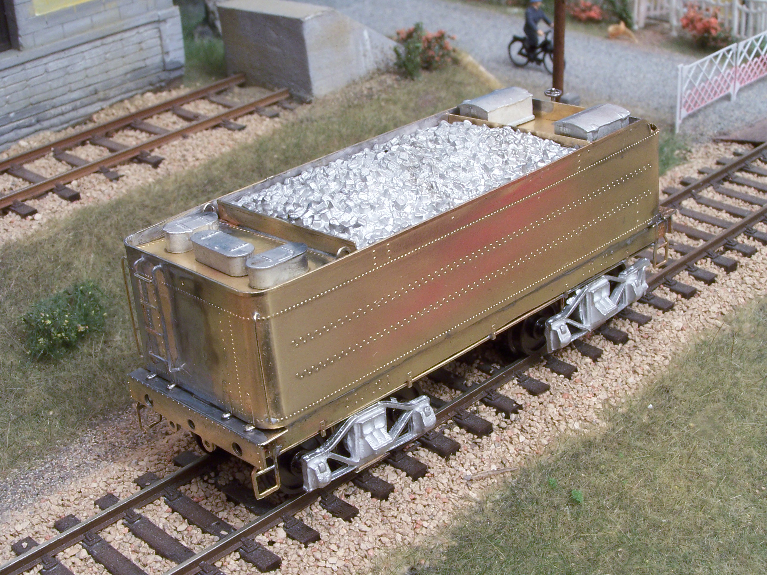

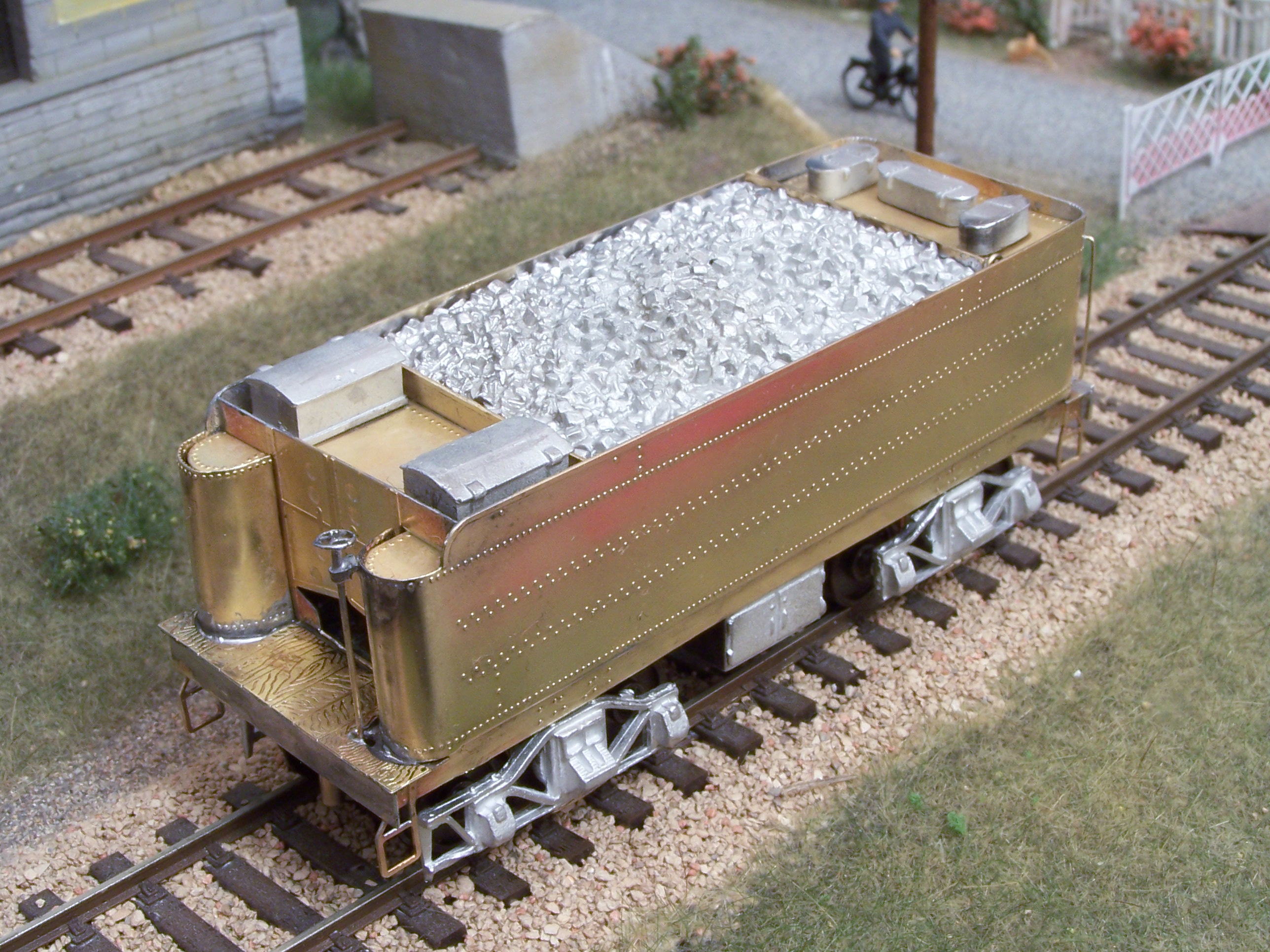

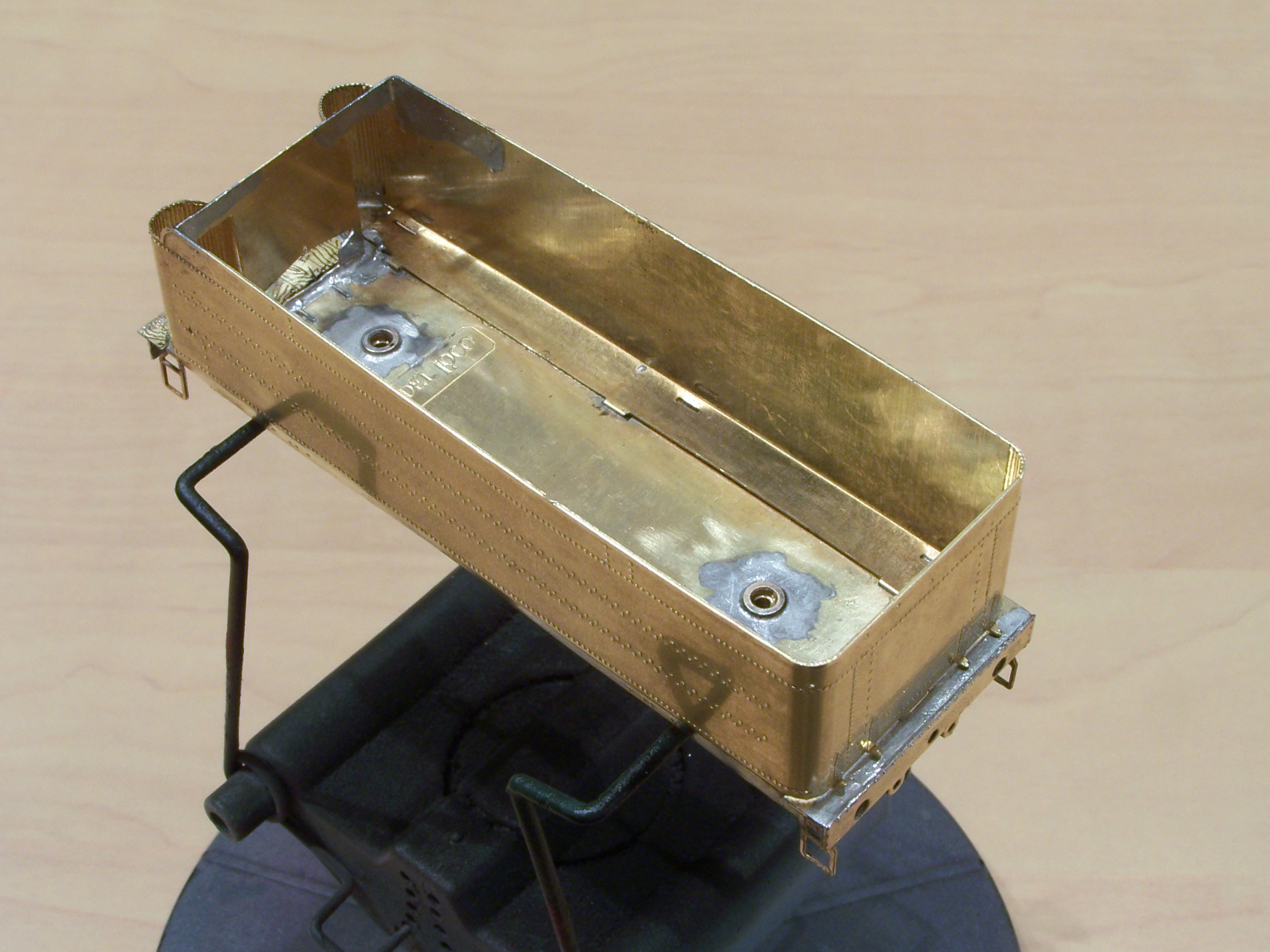

On fini par y arriver et à cette heure le tender en est là :
Dernier conseil avant de :dodo: , vue la masse de laiton en présence, il y a beaucoup d'inertie thermique, donc :
  • On utilise un fer puissant (le mien fait 100 W)
  • Dans le cas d'une station de soudure réglable on ne lésine pas sur la température (450 ° dans mon cas = à fond), tout ça pour que la soudure file et éviter les pâtés.
  • On fait très attention car les pièces chauffées, restent brulantes un bon petit moment, donc on fait attention où on mets les pattes si on ne veut pas utiliser Biafine :diable:

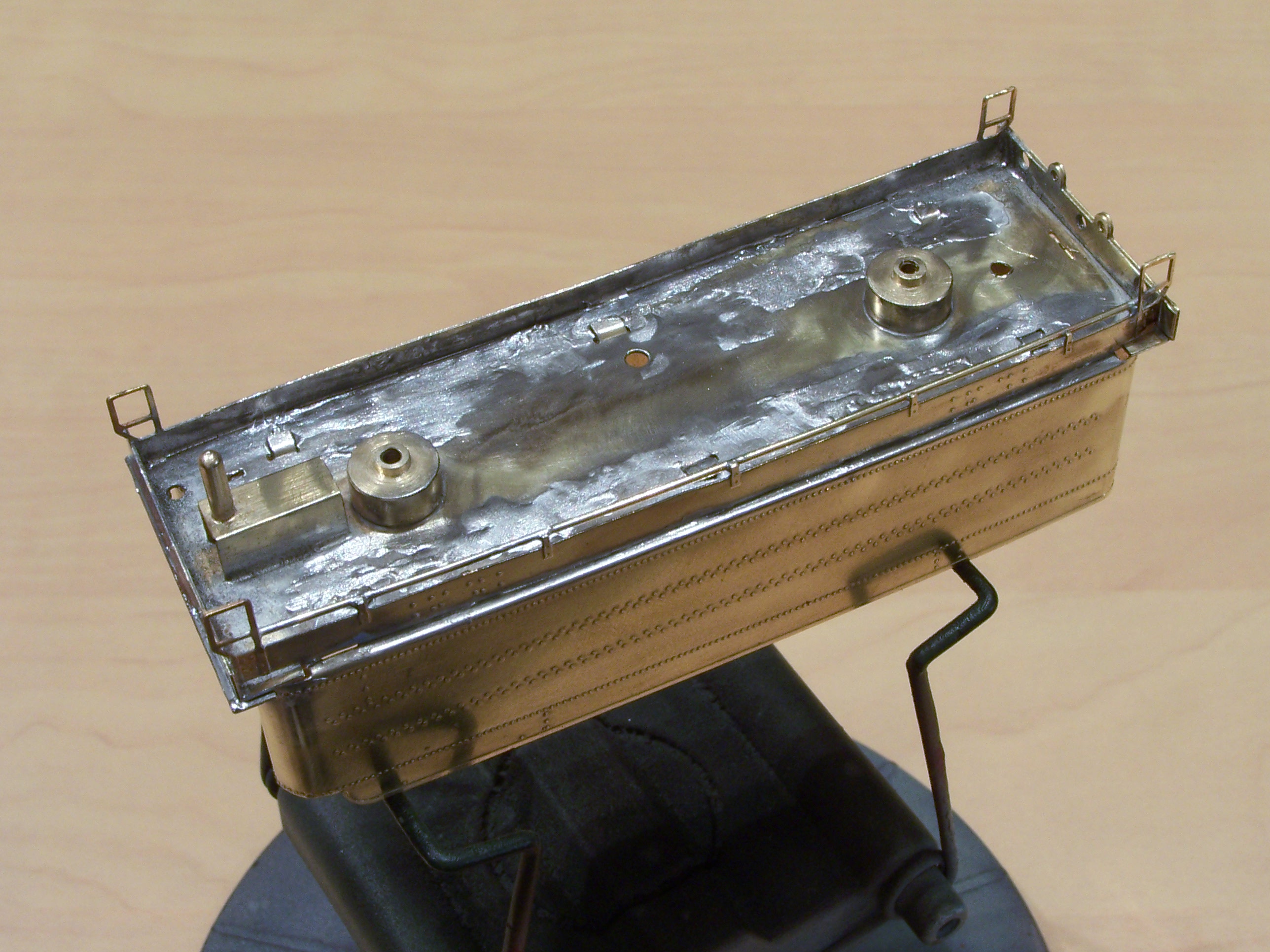

Aller on continue à équiper le tender. La notice est toujours aussi floue sur certains points et la conception fait que certains passages ne sont pas à la portée du débutant : souder deux pièces de fonderie bronze, l'une sur l'autre puis sur un fil de 0,5 sans tout dessouder demande des nerfs d'acier :yin (volant de frein).
Idem la conception des bogies rend les vis pour serrer les flancs quasiment insérables :mur:
Enfin on y arrive :yin :

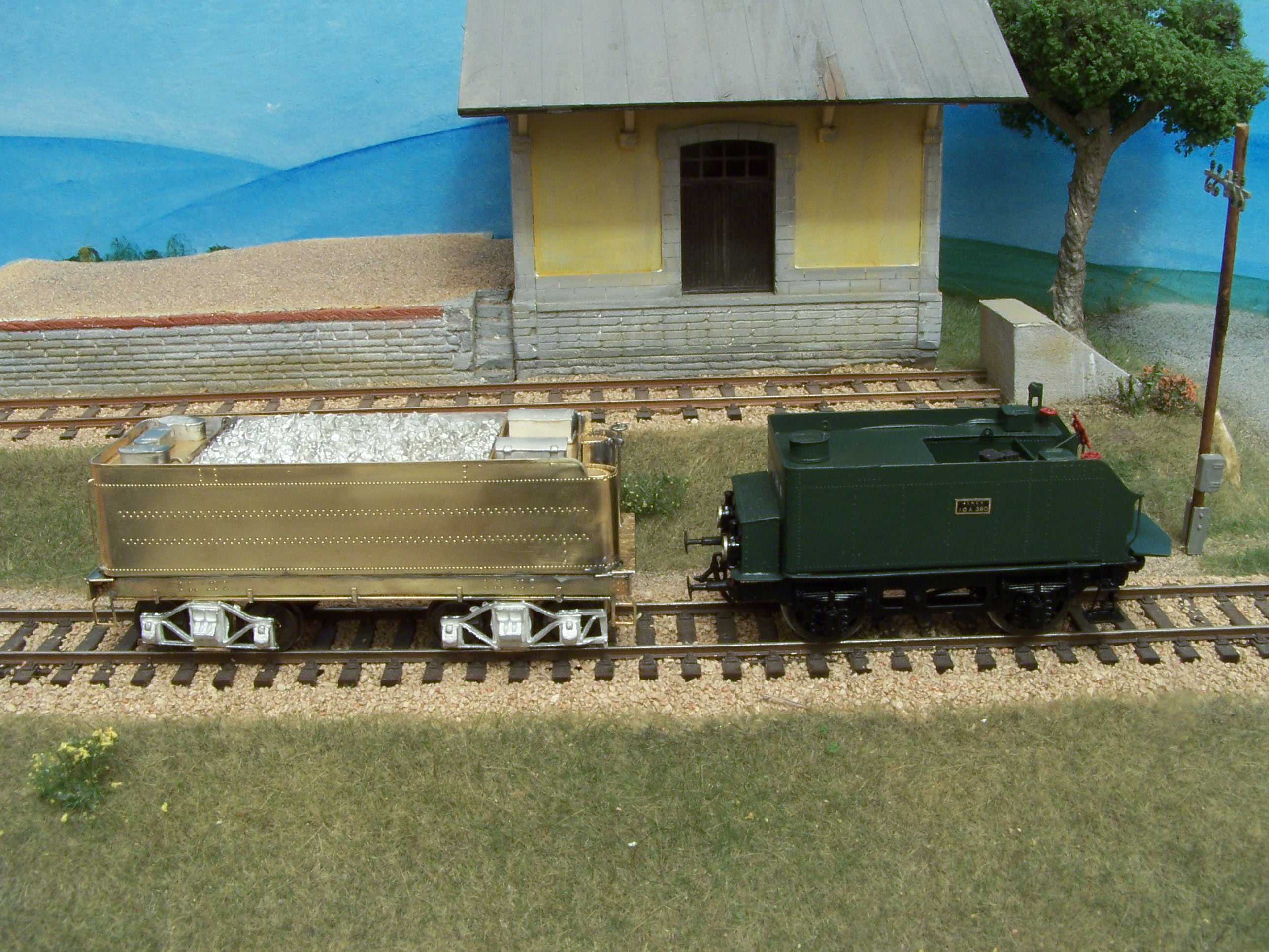

Et à titre de comparaison, à coté du 10m^3 de la Forquenot :
