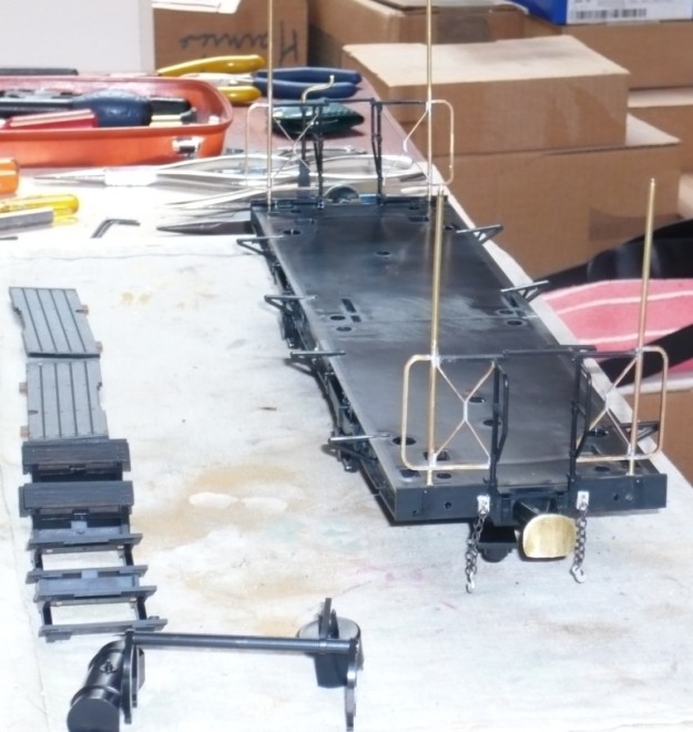

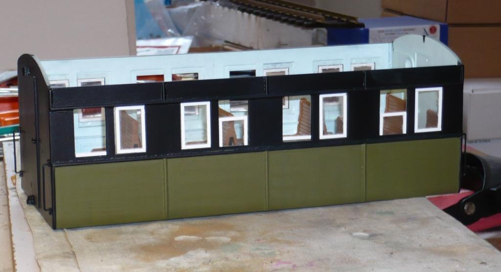

Avant que le jour n'ait décliné, j'ai terminé les ouvrages laissés en plan la nuit dernière :
chaines de sécurité et tampons en place. Il ne manque que les tirants (pour ce soir), redresser un peu la partie droite du garde-corps du fond et fixer les attelages choquelles aux tiges d'essieux.

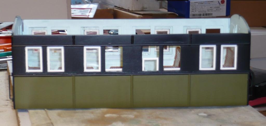

J'ai aussi collé les vitrages :
Manque que les voyageurs et l'immatriculation.

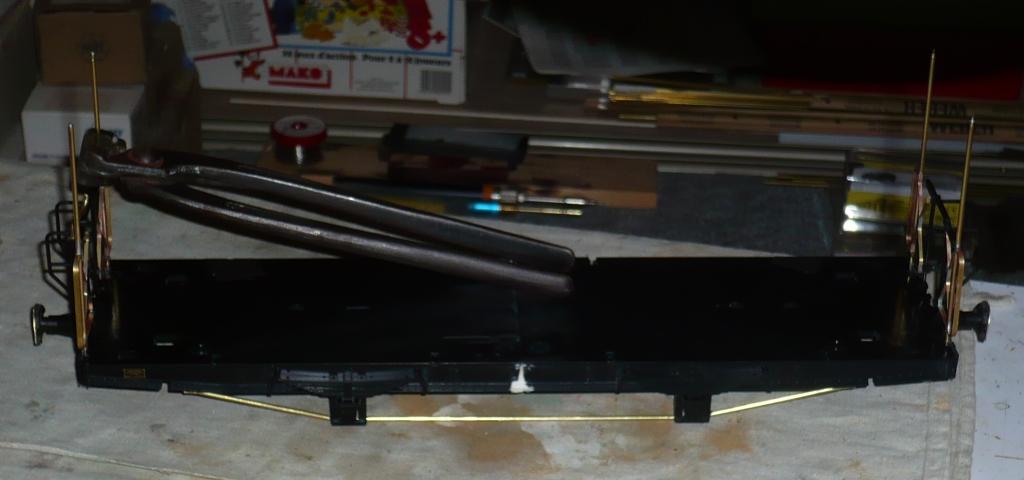

Les tirants de châssis sont en place :
Ils sont en trois morceaux reliés entre eux par deux fils laiton qui passent dans les montants plastiques sous les boites d'essieux et qui sont ensuite collés à l'intérieur des tubes des tirants. La partie au contact du châssis est écrasée à la tenaille étau et collée en place au raz des marchepieds.
Pour la nuit, la tenaille tient en place le garde corps redressé.
Maintenant :dodo:
car demain, :debout: peinture blanche, peinture noire, mise en place des voyageurs et marquages
et la voiture prendra son service avant que le train ait quitté Saint Bonnet - Avalouze !

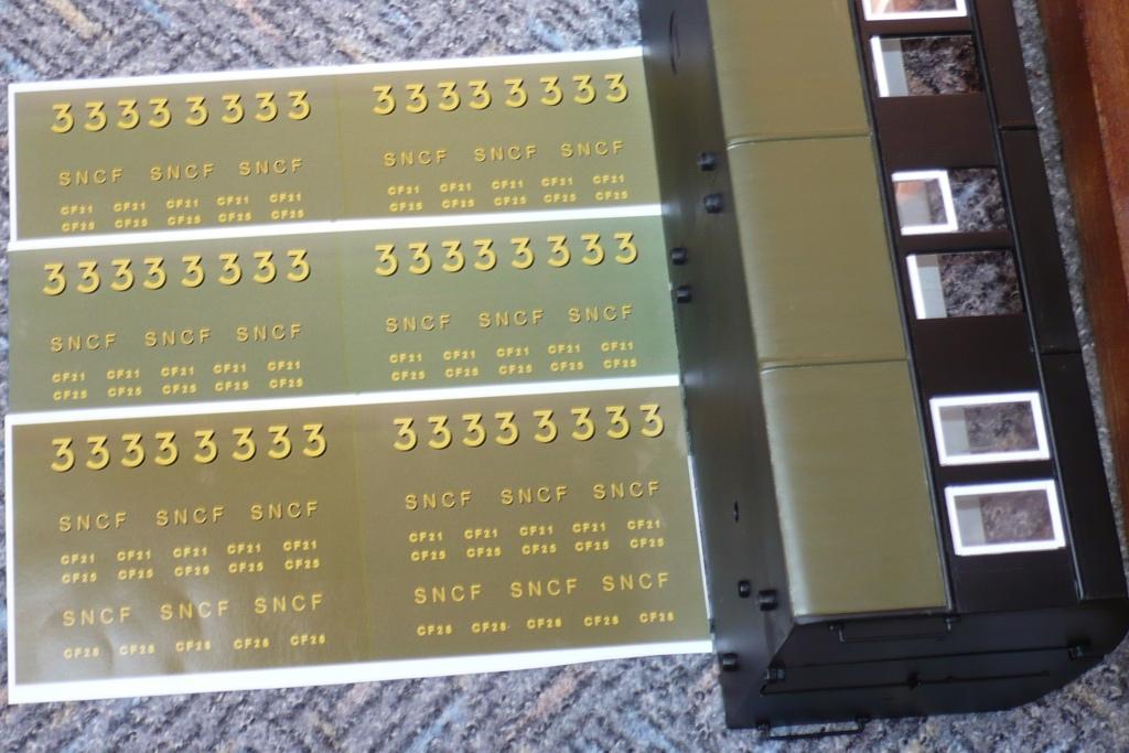

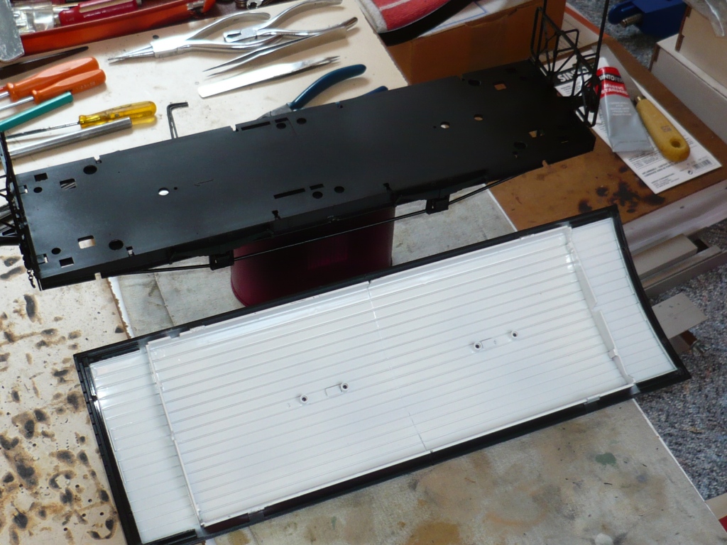

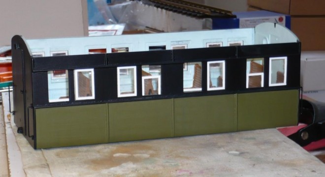

Châssis noir et plafond blanc :
Et essais pour les immatriculations :
L'impression est faite sur papier satiné qui absorbe moins les encres et rend une couleur proche de celle vue à l'écran.
Pas facile de trouver une police qui propose le 3 de cette façon mixte, droite en haut, arrondie en bas !
Les "3" de classe seront découpés au raz , donc le fond importe peu.
En revanche, les autres marquages conserveront un fond et je pense que c'est la teinte du haut qui est la plus proche du vert olive de la caisse. Quoique, celle du bas ne soit pas mal ...
Entre les trois teintes de fond, il n'y a qu'un ajustage de + ou - 1 ou 2 % de jaune, de vert ou de noir; ca change très vite ...
Comme d'habitude, le collage sera fait à la colle blanche d'écolier avec légère reprise de la couleur du fond au pinceau, en attente d'un marquage plus conforme qui viendra peut être un jour.
Cordialement. JLS

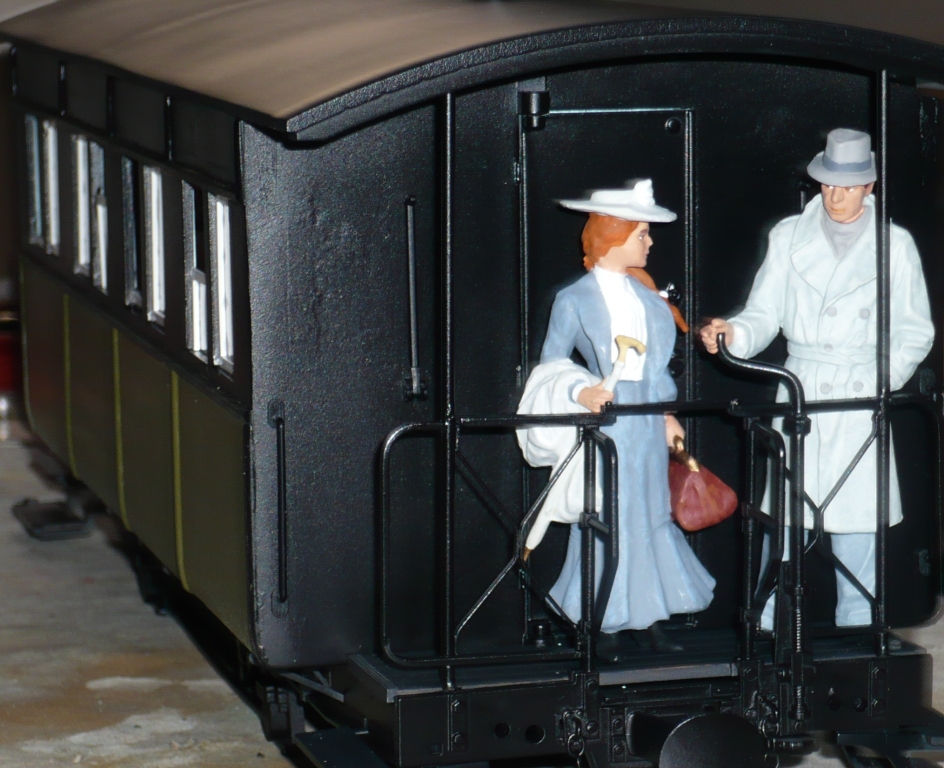

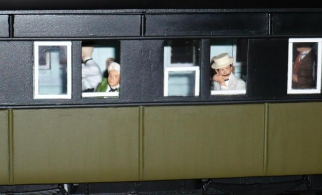

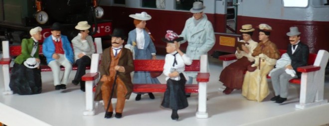

Et voila les voyageurs :
Ils se rendent tous à la soirée du film policier à Argentat, la célèbre SPA, et sont donc en tenue de soirée.
On reconnait au centre Eddie Constantine, alias Lemmy Caution, en train de draguer une jeune starlette italienne.
Devant, un producteur allemand semble peu intéressé par le bavardage de sa vedette suédoise qui cherche à décrocher un nouveau contrat ... durable (déjà écologistes à l'époque !)
Derrière, deux acteurs du dernier film de Renoir (un meutre pour une histoire de chapeau, quelques chose de ce genre !) encadrent un producteur anglais ...
ben, y'a qu'un anglais pour s'habiller comme ça, non !
qui a abusé du "mille et une pierres" et du Bordeaux en provenance directe de Meymac et qui ronfle comme un sonneur. :apero:
Et puis, il y a Annie Girardot qui vient de tourner "Maigret tend un piège", en compagnie de Marie Josée Nat (la ligne de démarcation) et de raymond Souplex (les 5 dernières minutes).
On attend encore Jean Gabin (Maigret et l'affaire Saint-Fiacre), Yves Montand et Simone Signoret (compartiment tueur).
Bref, du beau linge ! :coeur1:
Cordialement. JLS

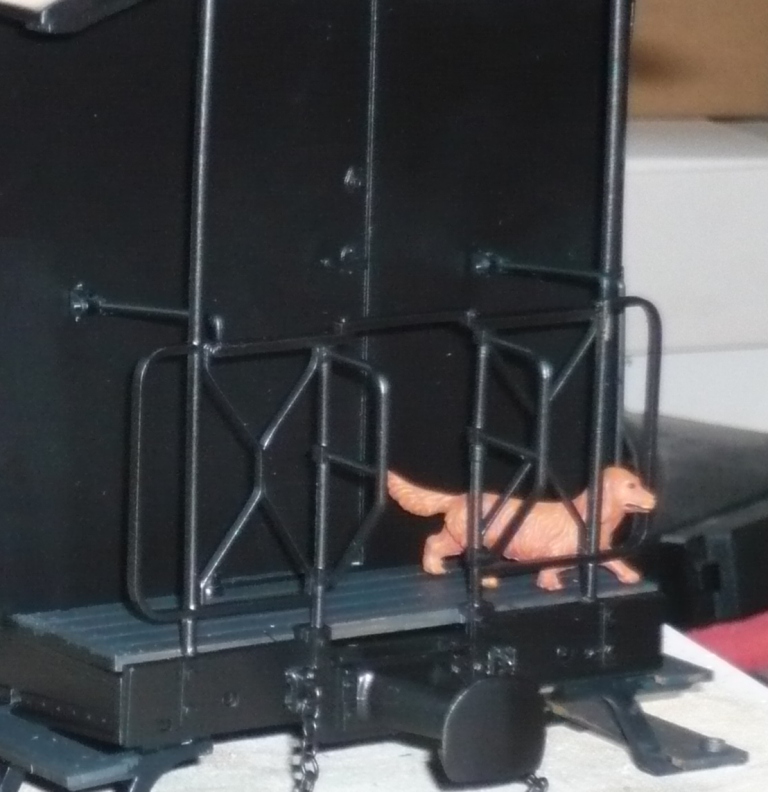

Tiens, un passager clandestin !
Ben oui, c'est le toutou de Sophia Loren !
Non Bourriquet, c'est pas pour toi ! Les voyages en train ca suffit. Tu rentres à pied !
"Ca vous dirait de voir ma collection d'estampes japonaises ?"...
Ah, la griserie de la vitesse ...
Non, c'est pas vrai !, Lui ici !!!
Cordialement. JLS

Très beaux ces personnages. D'ou sortent ils?
On se régale vraîment en suivant ce sujet.

Les personnages sont des Preiser achetés par correspondance en Allemagne. Je ne prends que des personnages aux yeux peints.
D'autres personnages sont moins chers, mais ils n'ont pas de regard. :H2:
