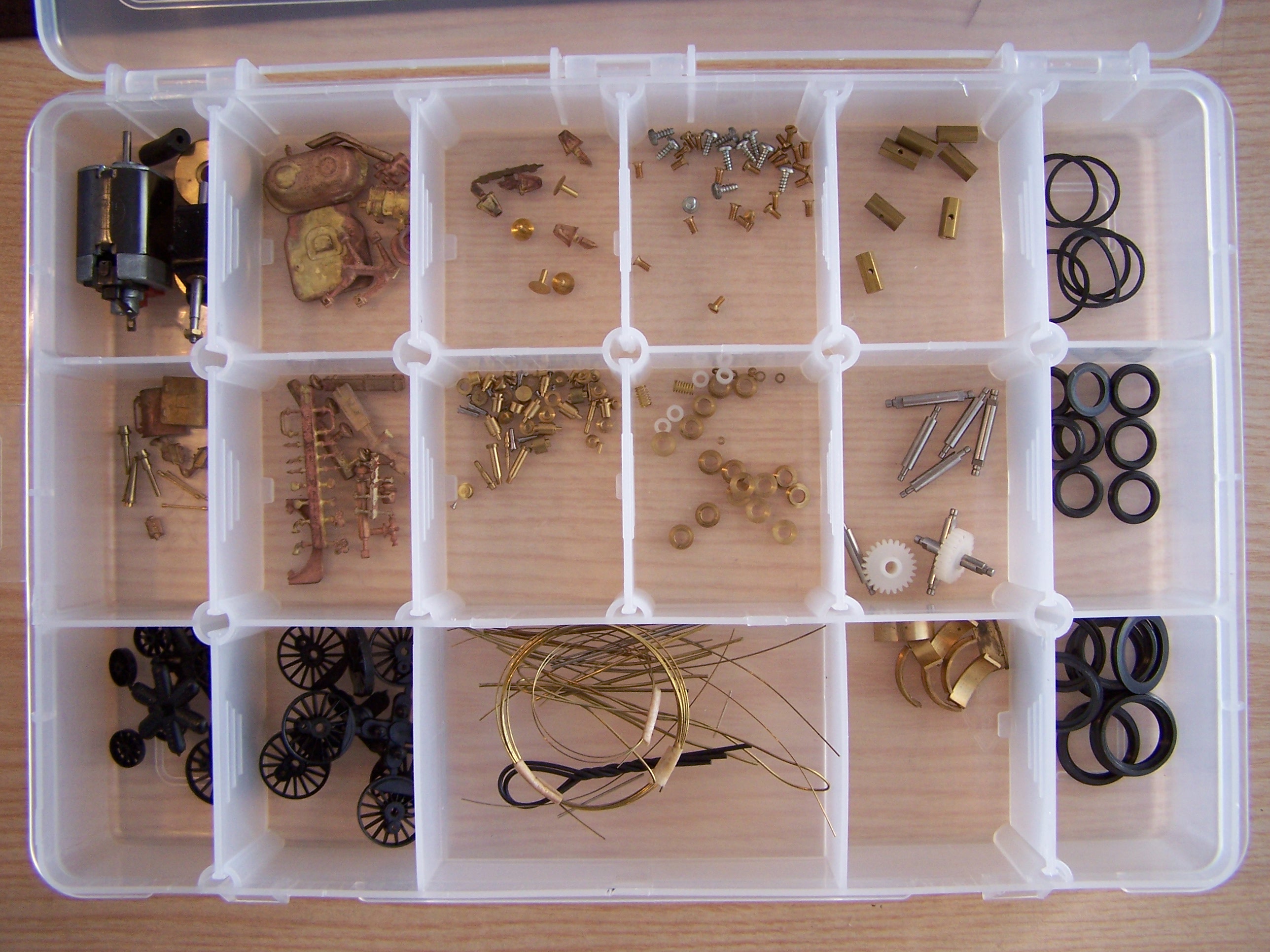

J'ai eu l'occasion d'acheter à un prix correct un kit complet de 242 TA Sncf Loco-Diffusion première génération.
Ce kit est sorti en 1984 - 1985, et a été encensé à son époque, la machine finie étant plus belle et d'un roulement supérieur à celui de la Fulgurex de l'époque. Le kit est toujours dispo au catalogue de l'artisan mais avec un châssis entièrement différent. Il faut noter aussi qu'il propose un châssis nouvelle génération pour le kit ancienne génération (option que je n'ai pas choisie.)

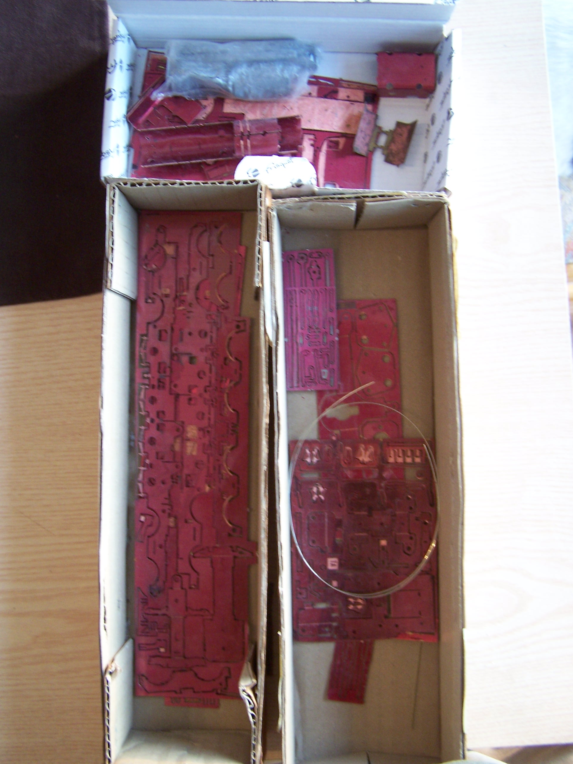

Le kit est composé de pleins de pièces qu'on prendra soin de bien ranger dans une boite à casier pour ne rien perdre :
Et de plusieurs planches de laiton gravées :

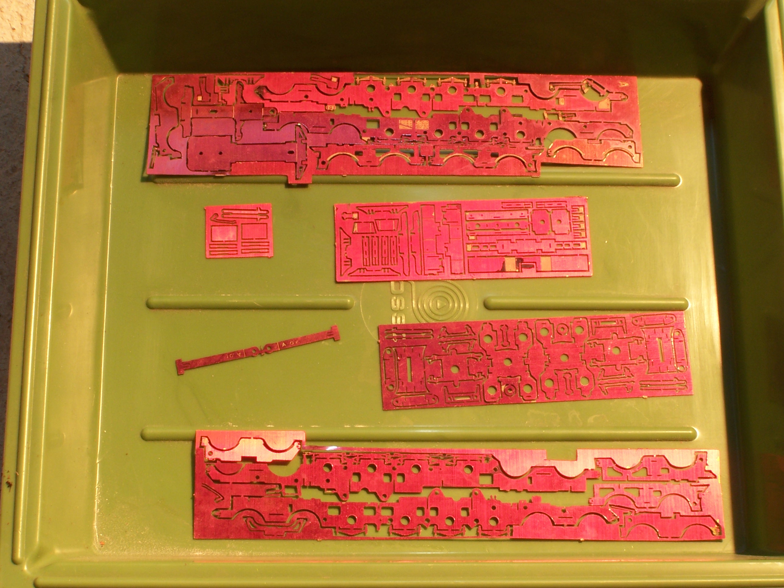

J'ai choisi la trempette à l'acétone, c'est plus rapide. Par contre il faut un bac qui résiste à ce produit, un vieux bac à photo de récup fera parfaitement l'affaire.
Avant :

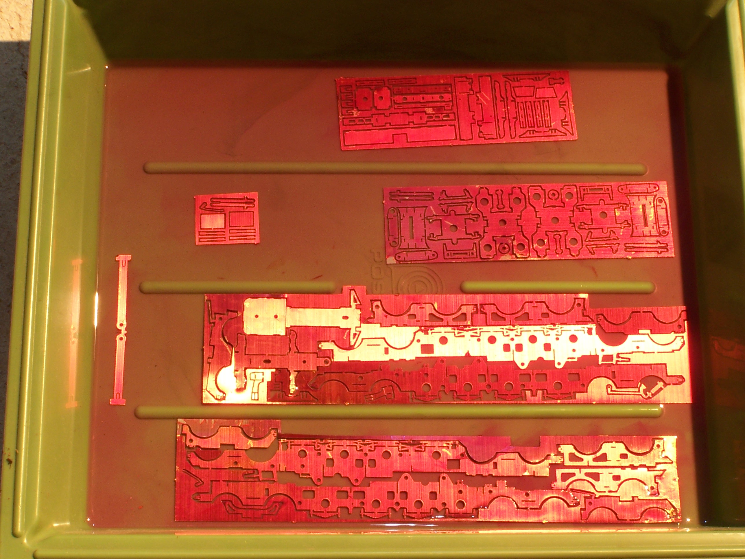

Pendant, on voit nettement la couleur rouge que prends l'acétone, qui devient donc impropre à toute autre usage que celui ci dorénavant:

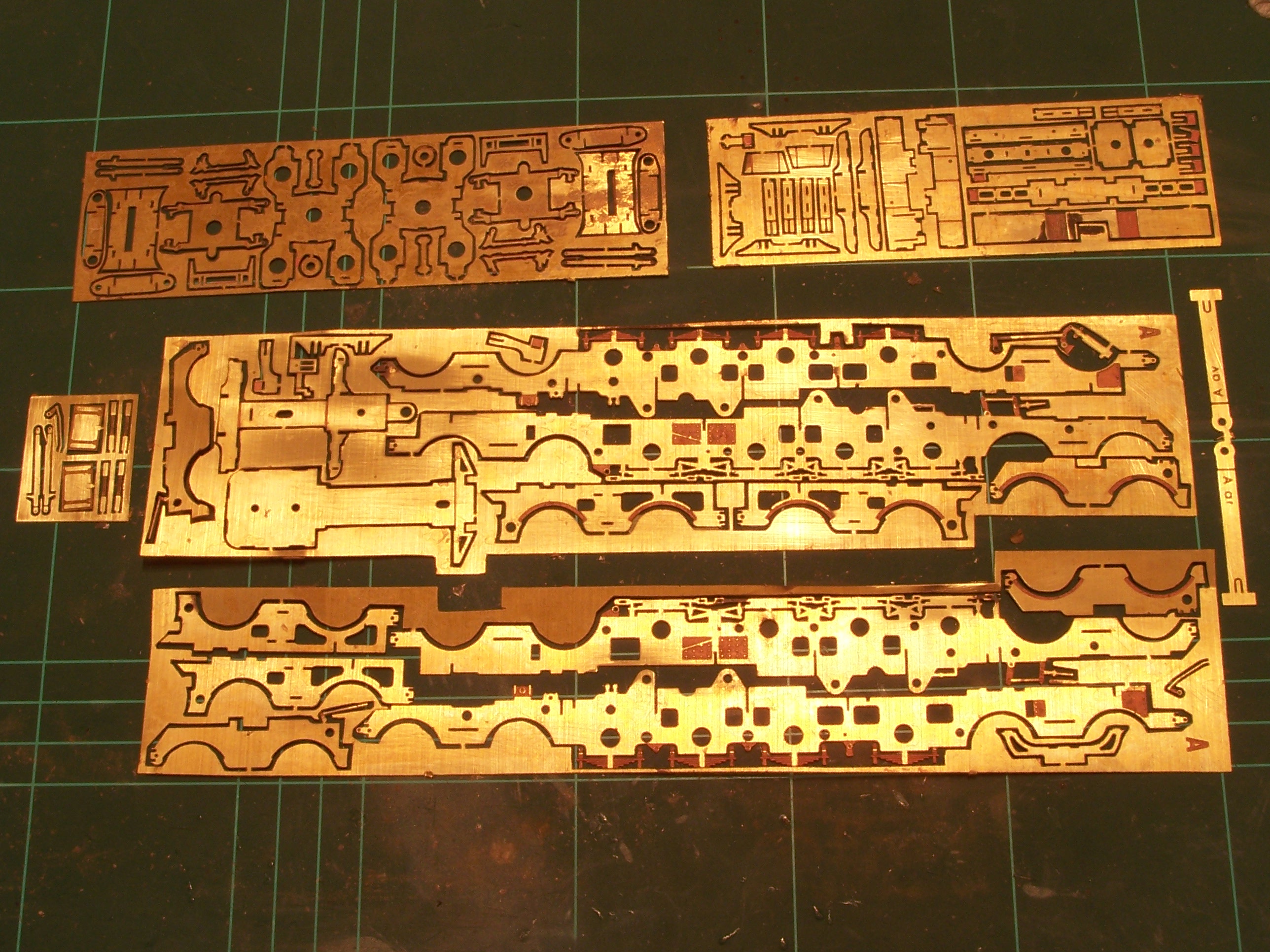

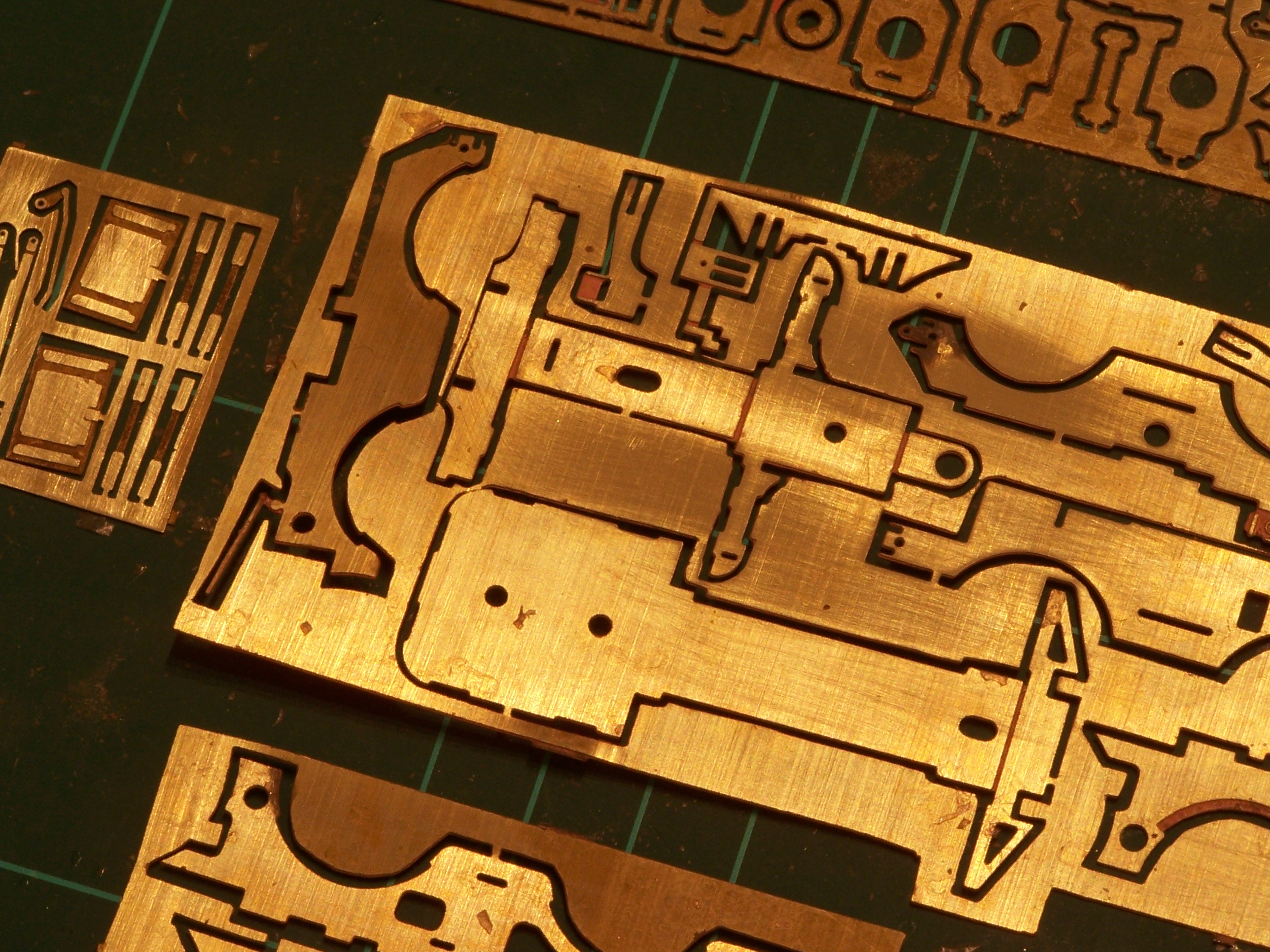

Après un grand rinçage à l'eau tiède, il reste des résidus de vernis qui se sont recollés au pièces. Un petit ponçage au papier de verre fin (grain 400 Tamiya pour moi) c'est déjà mieux. Nos grappes sont prêtes pour le montage :
C'est du Loco-Dif, ça brille, c'est beau : :applause:

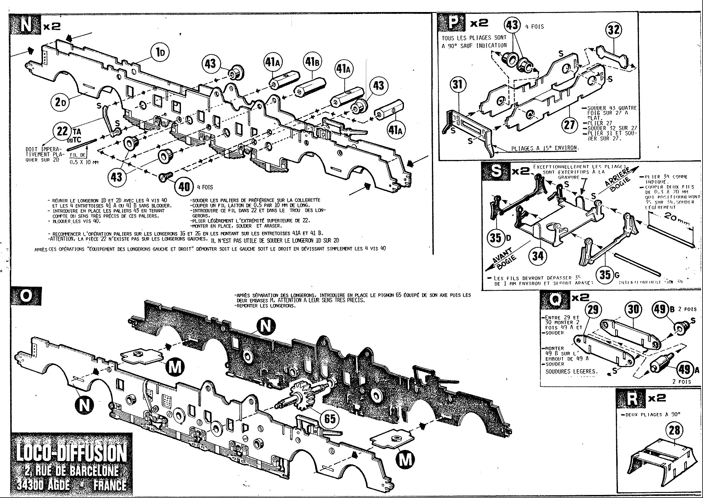

Pour montrer une de nombreuses qualités de ce kit, un extrait de la notice :
Ca promet de longues heures de plaisir de montage :siffle: :applause:

Le vernis va decanter _Chris_, tu devrais pouvoir recuperer un acetone presque limpide normalement ?

La Mouette a écrit:Le vernis va decanter _Chris_, tu devrais pouvoir recuperer un acetone presque limpide normalement ?
Oui il devrait, enfin même si il décante pas, à 1 € le litre d'acétone, vu le prix final de la machine et de tout ce que je vais y rajouter, ça se sentira pas :diable:
