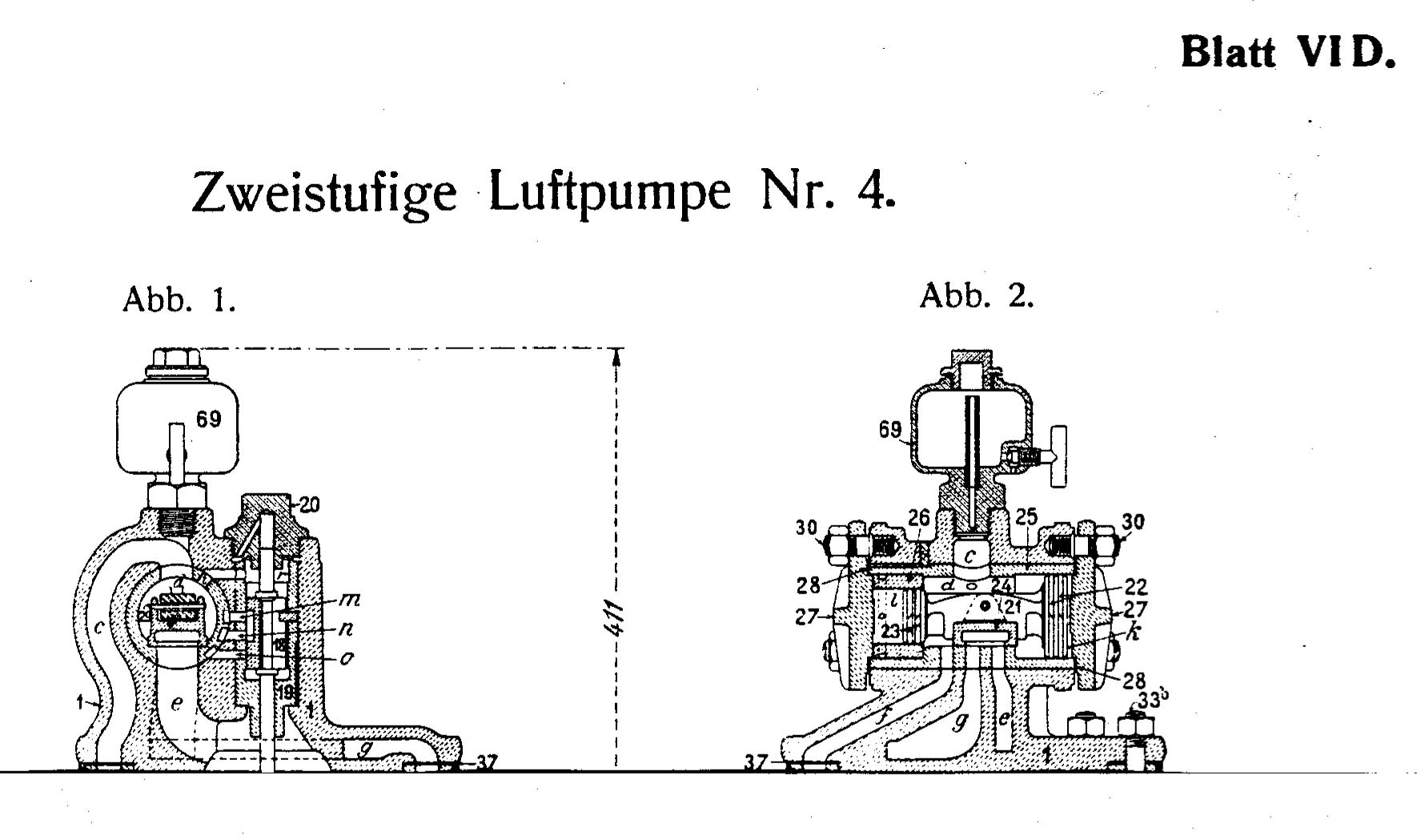

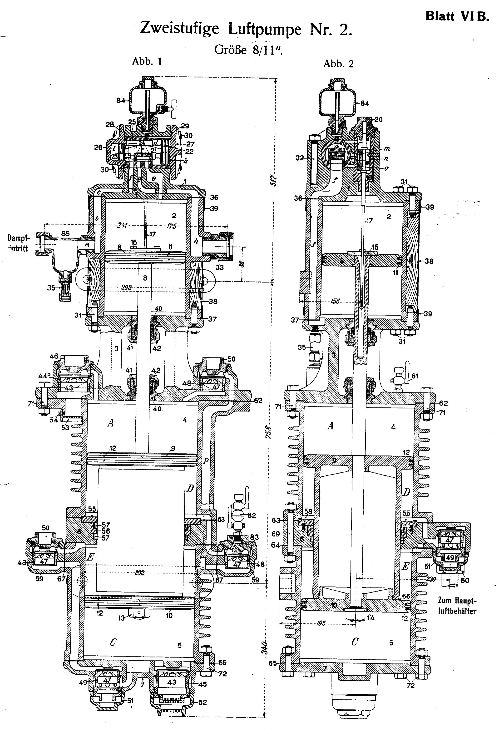

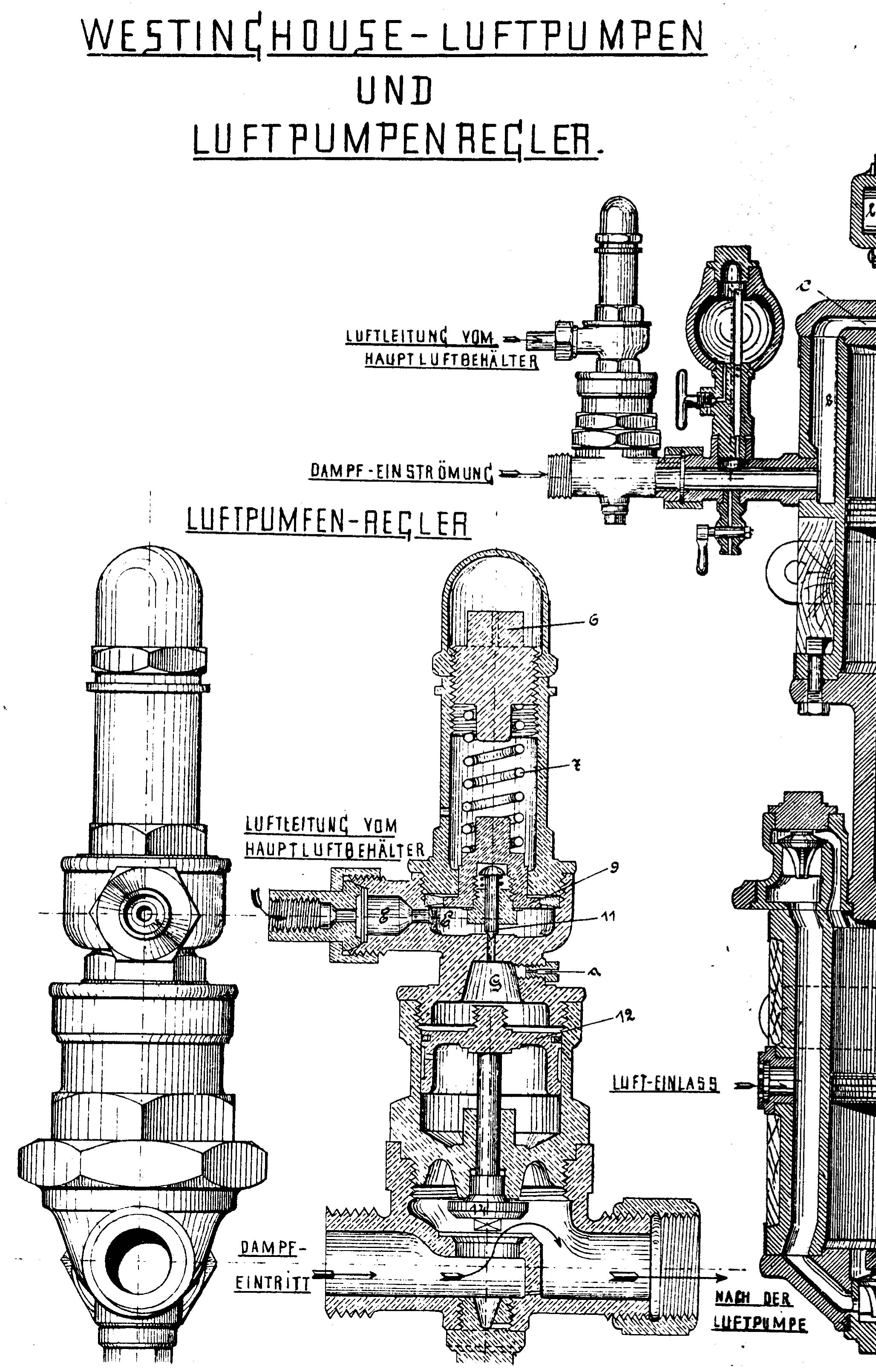

Comme demandé par Bergün en haut de la page 108, voici donc, grâce à la célérité de EWK Krefeld, "un compresseur quasi identique au vôtre :
Westinghouse 001.pdf
(134.41 Kio) Téléchargé 115 fois
Le couvercle du cylindre vapeur avec sa distribution est proche de celui du second dessein, et quelques autres détails sont différents : cela arrive chez Westinghouse.
Westinghouse 002.pdf
(23.7 Kio) Téléchargé 92 fois
Nous avons remplacé les pièces 11, 12, 15, 16, 18, 42, 56, 57, quelques unes de 47 et de 50, et tous les joints bien sûr.
La troisième vue est celle d'un régulateur : là aussi il n'est pas tout à fait identique au votre, mais le fonctionnement et le principe sont les mêmes. Le petit trou est marqué "a".
Westinghouse 003.pdf
(135.04 Kio) Téléchargé 100 fois
Je suis désolé de n'être pas arrivé à transformer les documents pdf en quelque chose de lisible : si vous avez le savoir-faire, je suis preneur : j'ai de superbes plans de wagons à convertir. Merci

Les fichiers PDF du compresseur transformés en images jpeg :

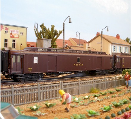

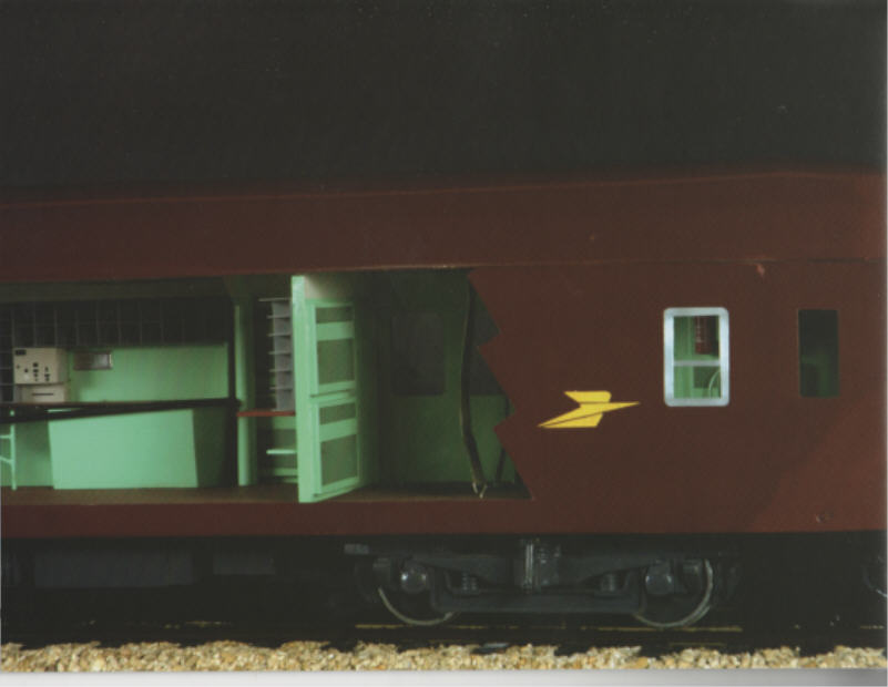

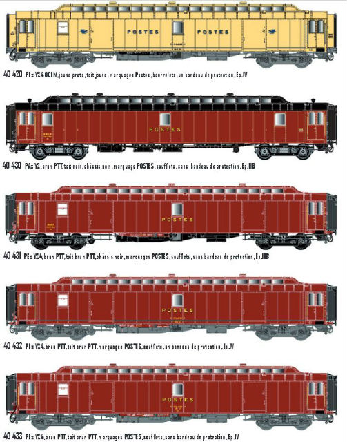

Pour les chefs" PV" (non pas petite vitesse) et" OJ " en attente de réponse pour les teintes RAL et ou NCS voici ce que j'ai trouvé sur le site du :<< musée des ambulants" pour les PAZ OCEM type 1924 de 18,30m à rivets apparent ainsi que le modèle OCEM type 1926 de 21,60m la couleur est rouge avec le toit gris orage. Le marquage latéral jaune "Poste et Télégraphes" puis "Poste" a partir de la fin des années 30;
Pour les modélistes du Train des Mouettes images emprunté au site : http://www.railway.fr
la jaune est une PEZ le fabricant de ces voitures est LSM
