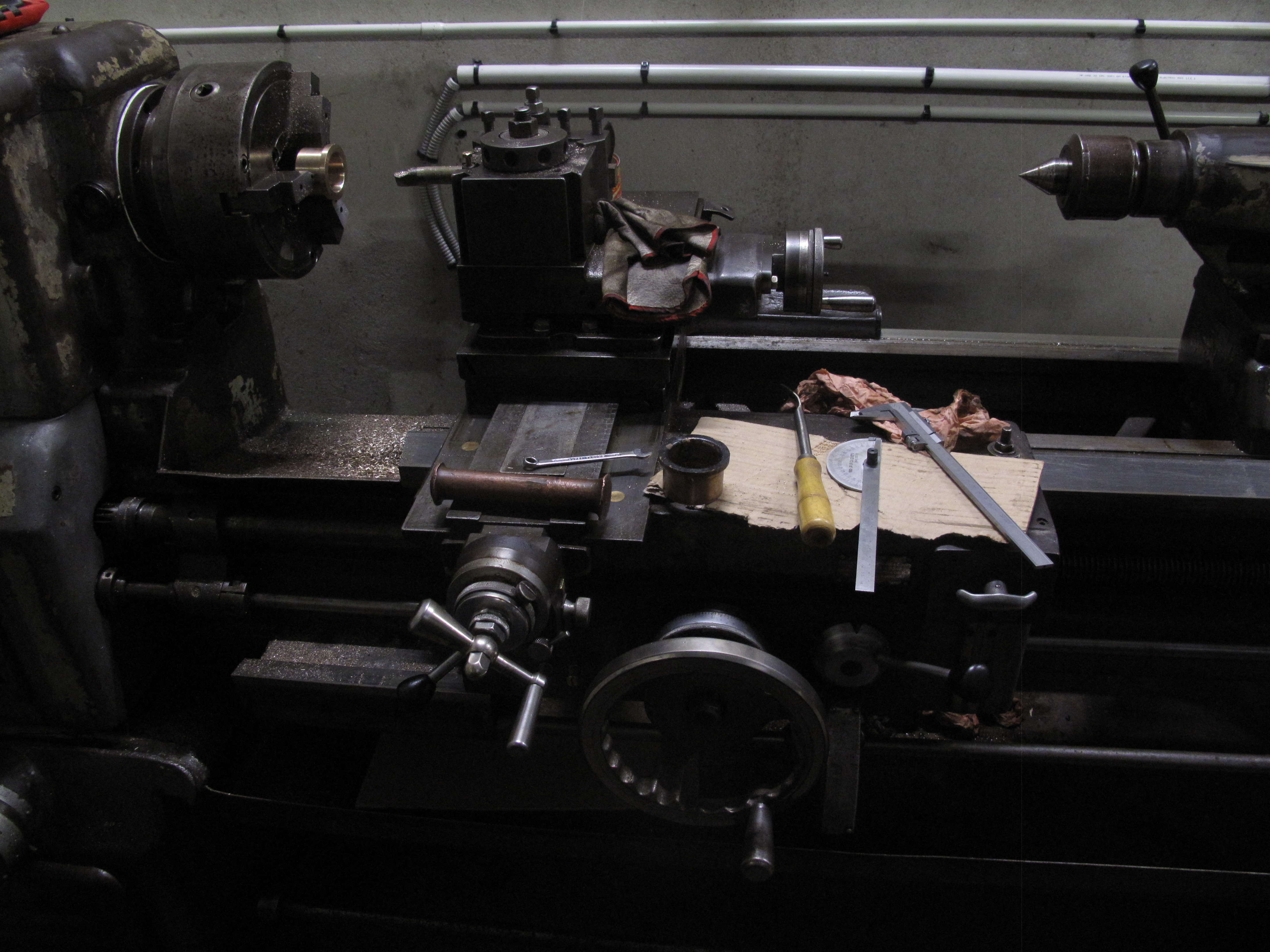

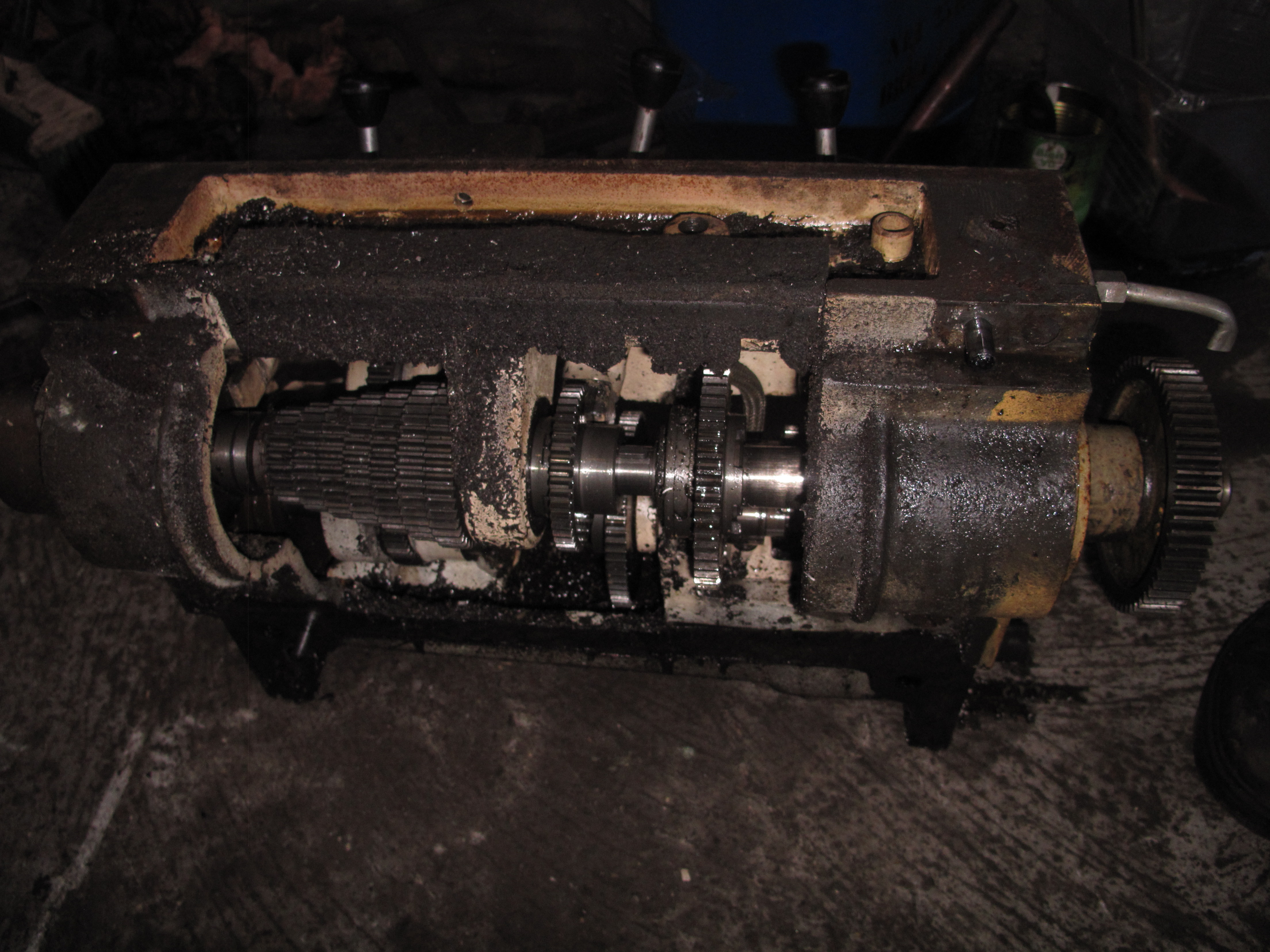

Du côté de la Henschel la restauration prend un tournant intéressant avec les premiers travaux de tournage maison.
Les premiers copeaux sur le Tour après sa mise à niveau (Et de niveau!). Le câblage électrique à été revu à neuf avec circuit de commande en 24v (et non plus le 220v qui chatouille un peu ...).
Vidange/rinçage des carters d'huile , démontage de la boite à vitesse d'avance pour y déloger une quantité invraisemblable de copeaux, qui ne font pas bon ménage dans la pignonerie ,

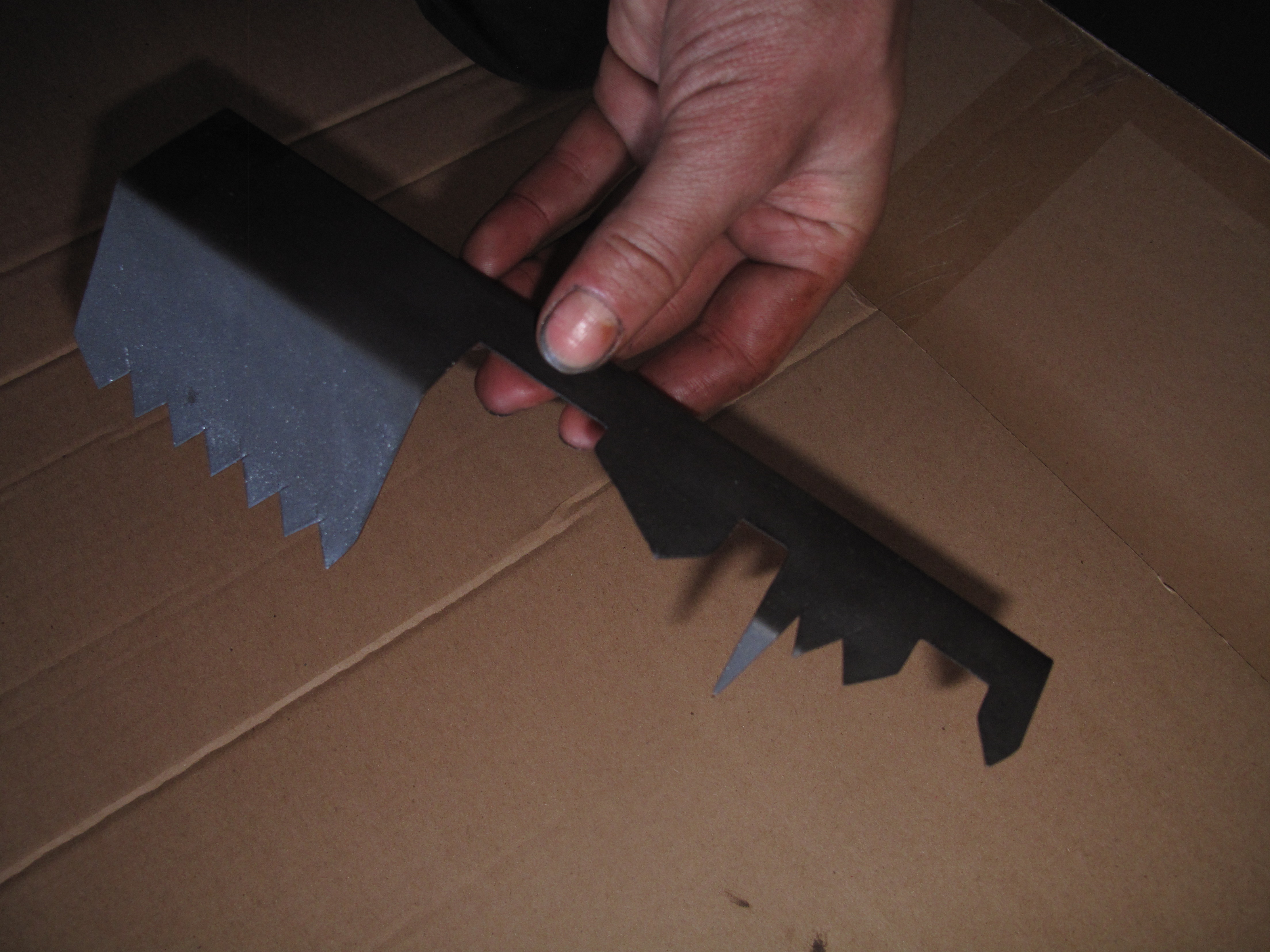

Réfection des graissages à mèches ( ça on connais!) Voici d’ailleurs une curiosité: Cette drôle de tôle dont les dents sont autant de point où les gouttes d'huiles se forment au dessus des endroits à graisser :shock:
Sur le Traînard les glissières du Transversal et du chariot du porte-outil ont aussi été visitées et ajustées pour avoir un mouvement onctueux sans devoir s'acharner sur les manivelles... Pas d'usure sous la crasse, ouf!
Bref le voilà opérationnel avec quelques détails à peaufiner mais la restauration musée dans une belle teinte gris bleuté n'est pas à l'ordre du jour :siffle: C'est une bonne bête... confortable et puissante :coeur1: (attention les pattes!)

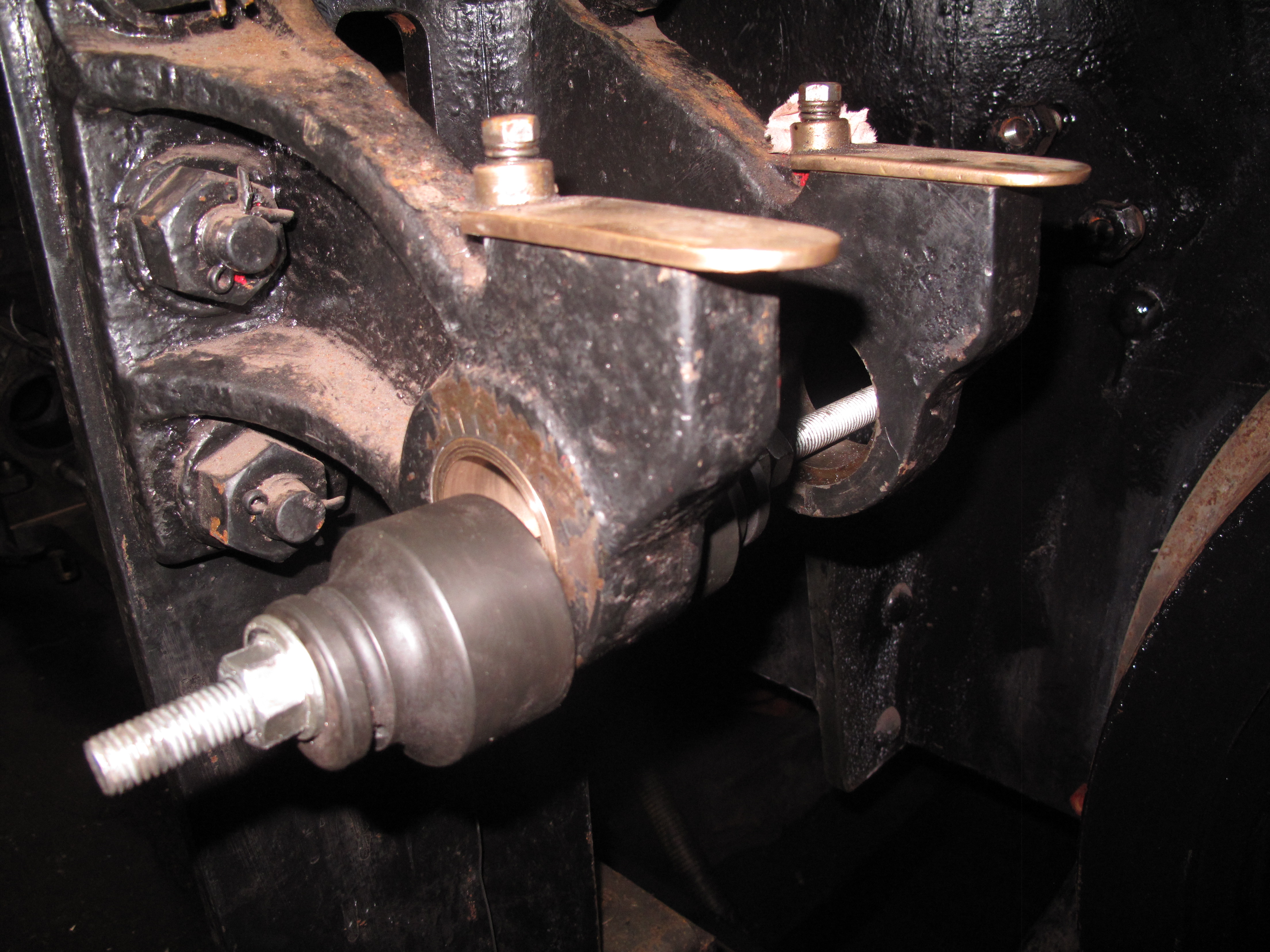

Première bague de petit mouvement posée: Bague d' axes de coulisse montée à force, le diamètre d'alésage final étant fait à l'alésoir extensible.

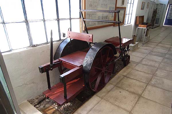

Pour le camarade Marmichou 76, Je verrais bien arriver ce genre de zinzin là mais avec un bogie pour faire 3 essieux... Une Crampton à bras en somme :)
(Source http://www.internationalsteam.co.uk/trains/greece03.htm qui présente entre autre merveilles une superbe Henschel de 1912!)

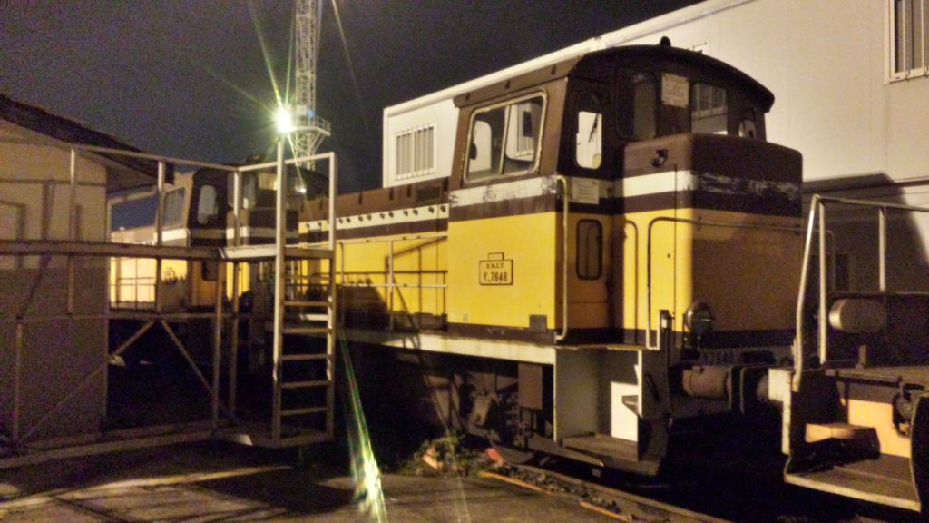

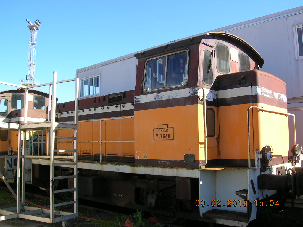

Messagepar Panama
07 Mar 2015, 20:46
vedette américaine : personne qui chante juste avant ou juste après la vedette principale
Voici donc la vedette américaine 2015 de TRAINS et TRACTION : :applause: :applause:
le Y 7648.
Il était prévu de recevoir le Y 7538 de Somain, semble-t il vendu entretemps par la SNCF à un embranché, ce qui est excellent.
Grâce à l’un d’entre vous, des Y 5600 ont été repérés à Bordeaux, et le Y 5648 a été choisi. Il est possible de vous l'annoncer puisqu'il nous est maintenant attribué.
Alors que des travaux de remise en peinture dans ses teintes actuelles du Y 51147 sont en cours, les pignons de chaines sont toujours dans le même état. Le Y 5648 viendra donc le suppléer.
