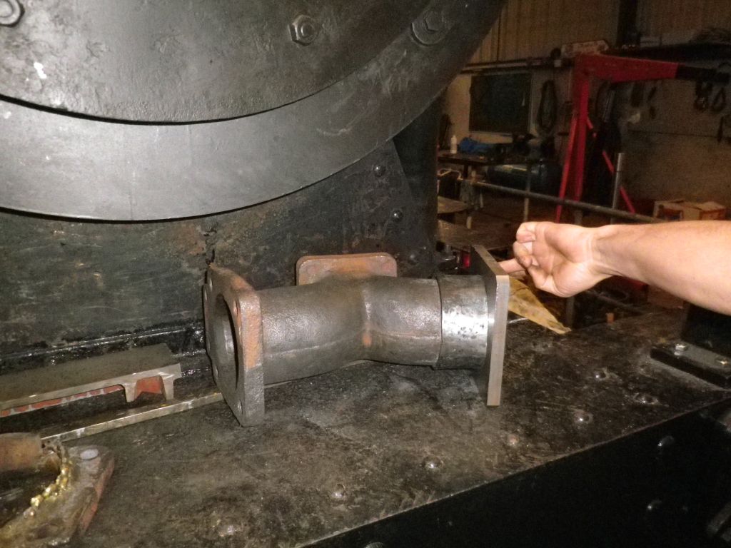

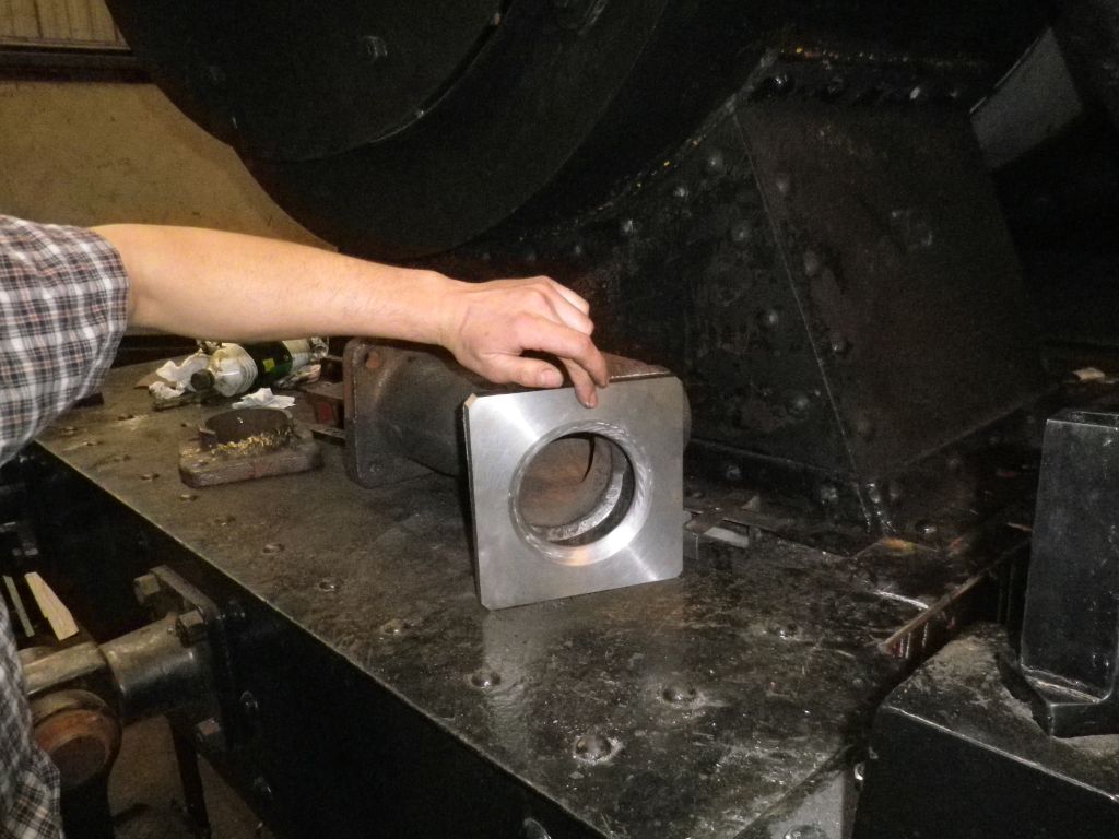

Des soucis, donc, comme évoqué plus haut, avec le T de la tubulure d'échappement :
pièce en cour de réparation :

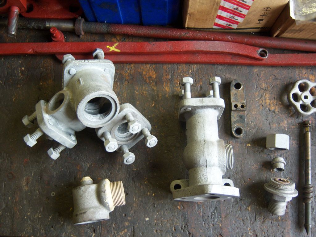

Injecteur
Messagepar Panama
04 Mai 2015, 15:30

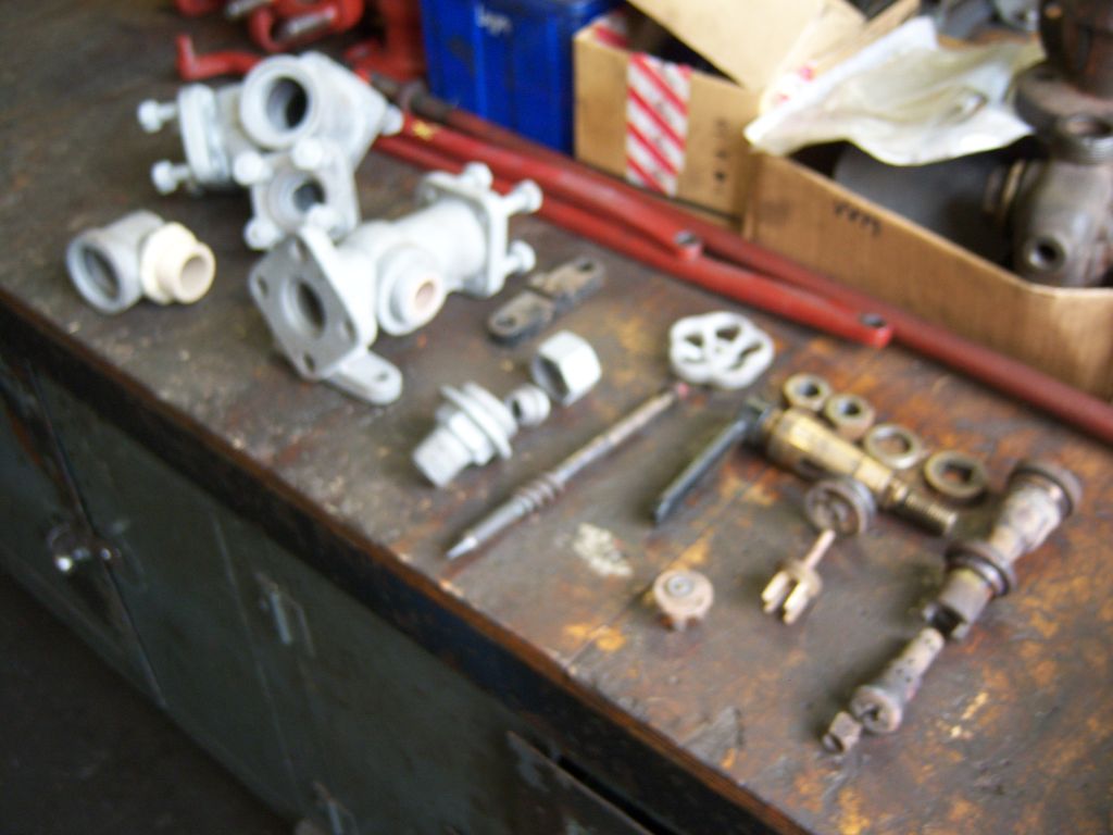

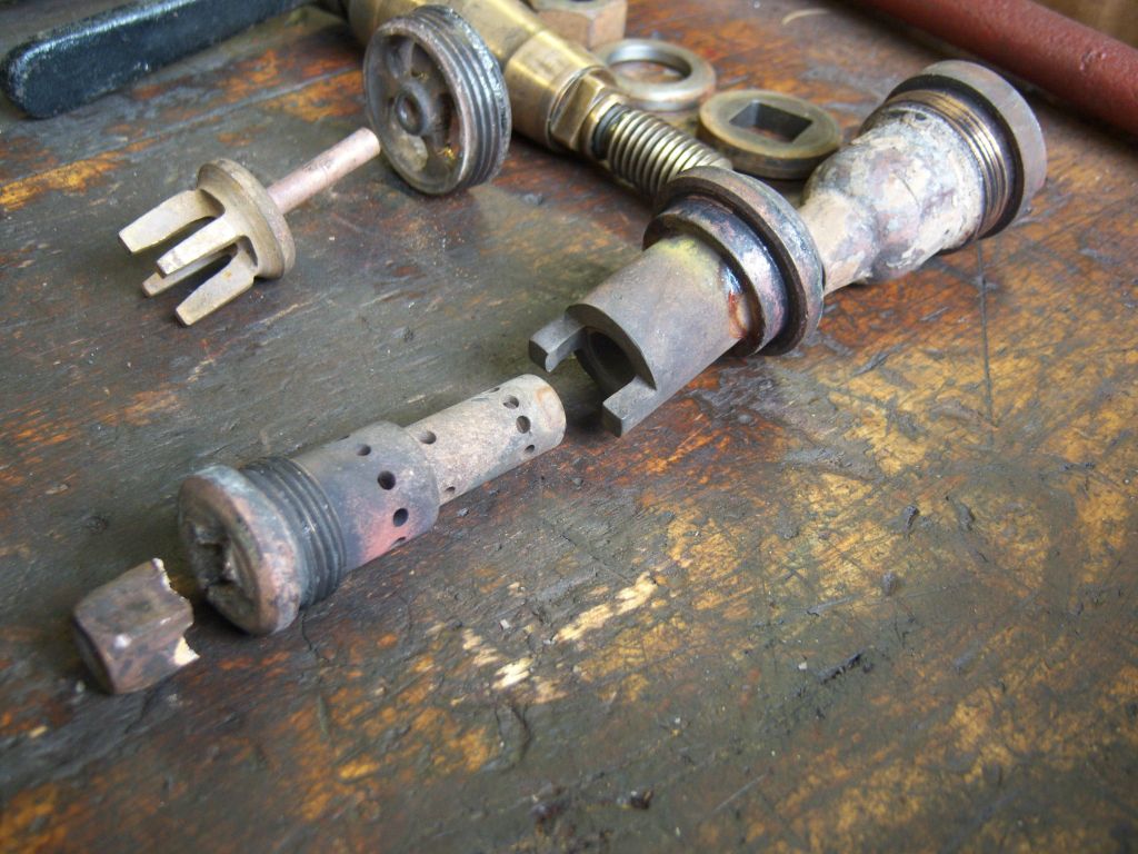

Une locomotive en reconstruction, c'est un puzzle.
Aujourd'hui, l'injecteur, qui a besoin clairement d'une sérieuse reconstruction, vient d'être sablé : pas réjouissant, mais tout va être réparé.
Le carré de montage de la tuyère est cassé.
Et nous cherchons à remplacer le second injecteur :
notre besoin :
Injecteur aspirant style "Restarting" pour un débit aux alentours de 60L/Min.
Si vous avez une piste, C'EST IMPORTANT.
Merci !

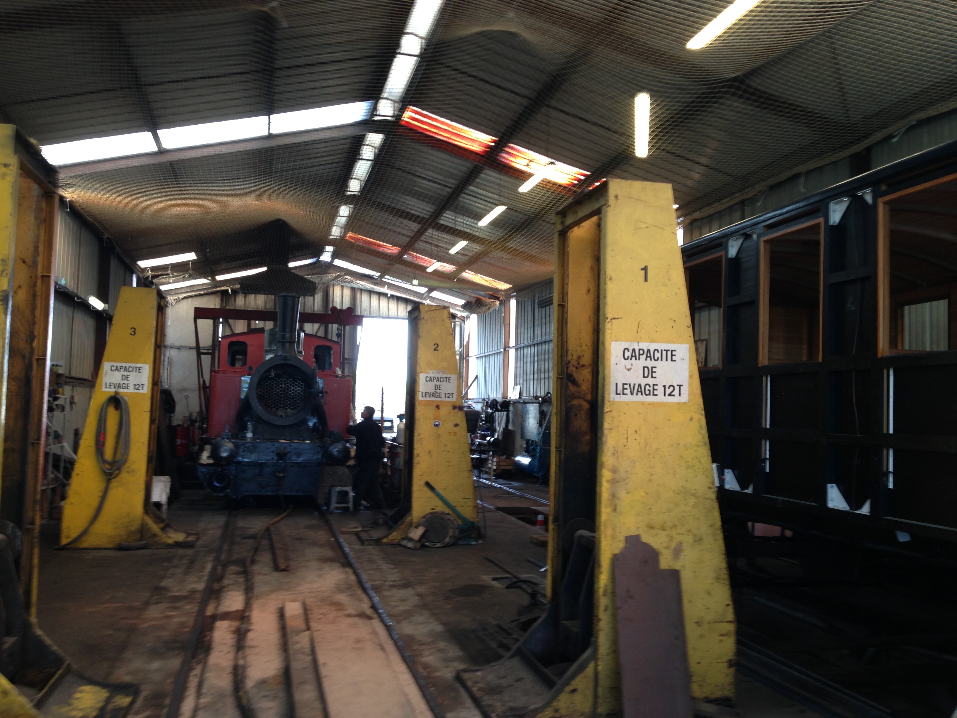

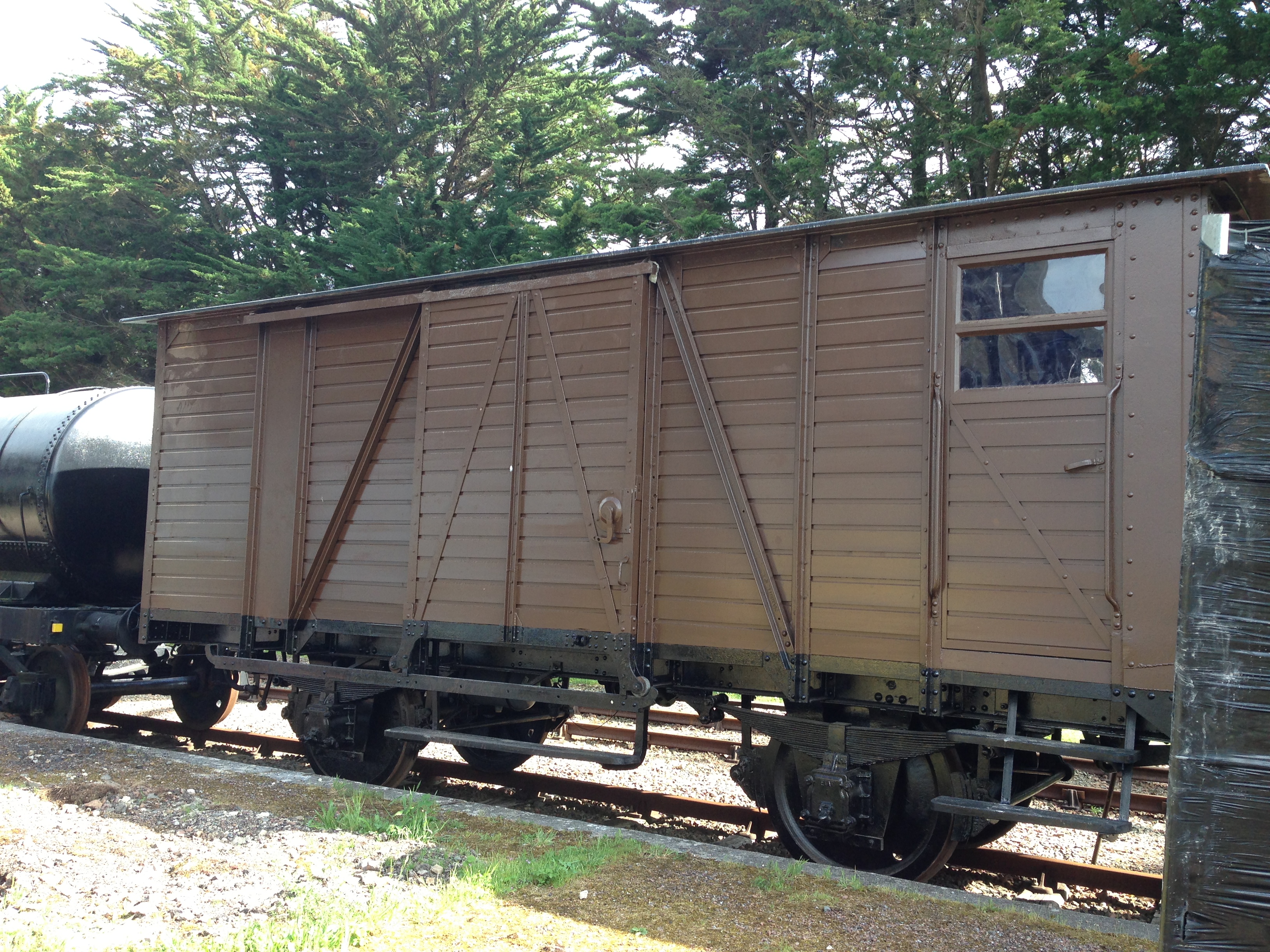

HENSCHEL ET ROSSELLE

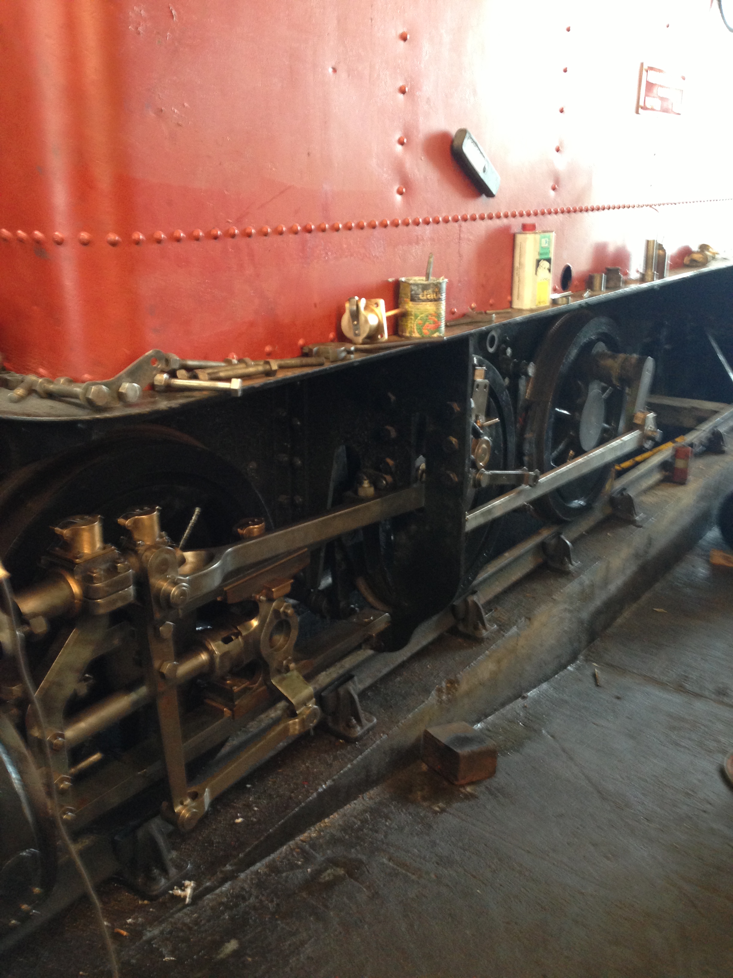

Le chantier HENSCHEL avance bien, la pose de l'embiellage est en cours avec tournage sur site des axes.
La ROSSELLE C12 est en peinture, du moins les tôles de bardage!
Le fourgon OUEST/ETAT est terminé, il n'attend plus que ses marquages (en réalisation par un modéliste)

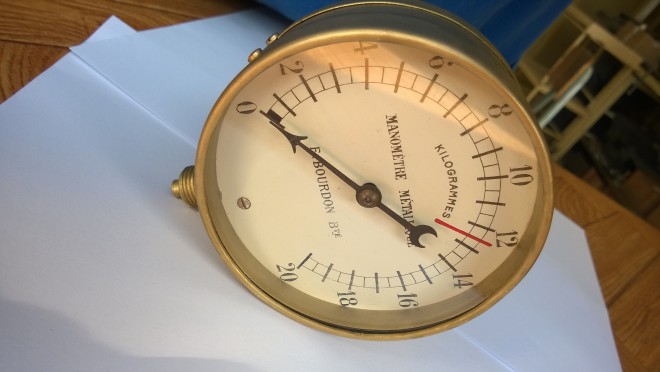

Et un Manomètre de chaudière ! Un ! Tout beau sortit de révision :)

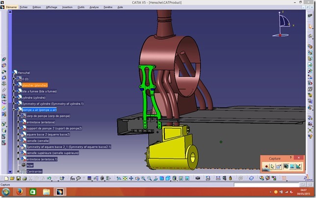

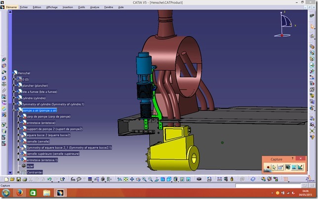

Après la séquence "manomètre ancien" de l'Arpette (Question : on restaure un manomètre ancien ou on en met un neuf ? Réponse : on restaure un ancien : plus cher, plus beau, plus dense), voici la technologie qui va bien :

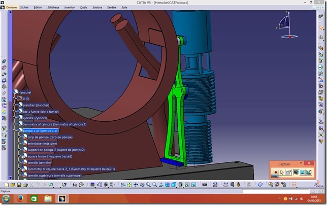

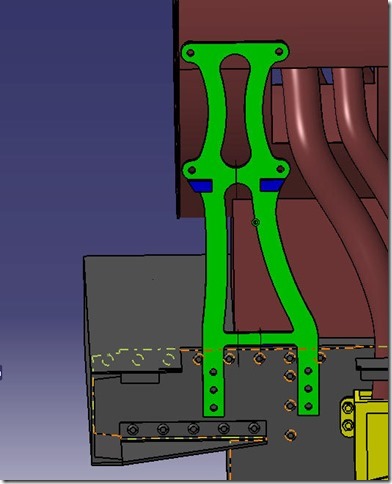

A partir des travaux de Mike et des réflexions, essais de hauteur et prises de cotes de Matthieu et Fabrice, voici le travail de Dominique Nosjean et de l'entreprise qui va oxy-couper le support du compresseur : il fallait ce travail pour diriger la machine de coupe :
Vous noterez que la forme de la pièce a été "vieillie" en lui mettant de belles courbes !

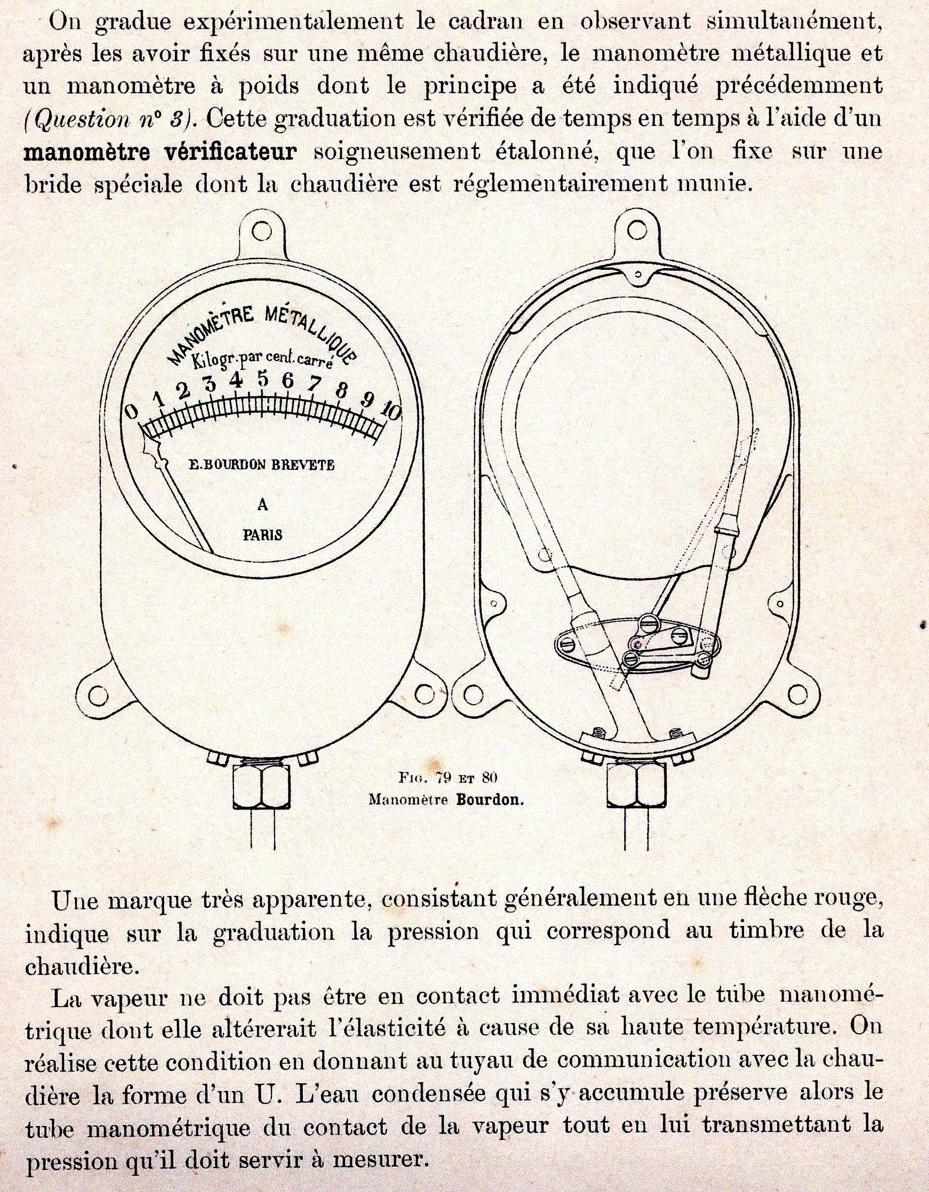

Panama a écrit:Après la séquence "manomètre ancien" de l'Arpette (Question : on restaure un manomètre ancien ou on en met un neuf ? Réponse : on restaure un ancien : plus cher, plus beau, plus dense)
C'est l'occasion de faire un petit rappel sur ce que c'est qu'un manomètre, et comment ça marche.
Voici par exemple ce que devaient savoir sur ce point les agents du Service de la Traction des Chemins de fer du Midi en 1916 :
