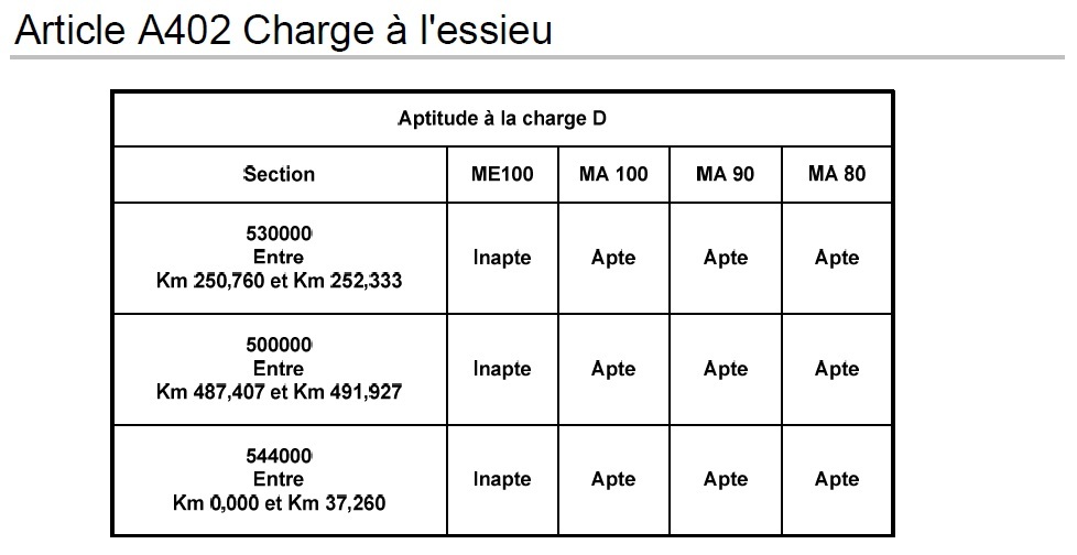

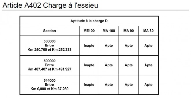

Messagepar tram21
29 Oct 2015, 11:34
Panama a écrit:
A coté de cela, un chargeur a demandé à la SNCF un devis pour faire venir à Saujon un train d'agrégats de 1000 tonnes net.
Réponse : "La ligne de Saintes à Royan est fermée à tout trafic fret".
Ce qui veut dire que même EUROPORTE ou ECR ne peuvent desservir en fret Saujon.
Il y a sans doute là de belles et bonnes raisons propres à la Grande Maison et pleines de sagesse. :siffle:
Vive le Chemin de fer !
ce qui est totalement FAUX !!!!
le Renseignement Technique N° 4938 "Saintes - Royan" actuellement en vigueur dit le contraire !
la ligne est apte à recevoir des trains MA 100 en charge D (plus de 20 T / essieu)
preuve à l'appui :
extrait de la documentation opposable du RFN APC-RT-4938A version 01 applicable au 14/12/2014
Donc Europorte, ECR, OSR et n'importe quelle EF peut y aller !
non mais ! :gne:
