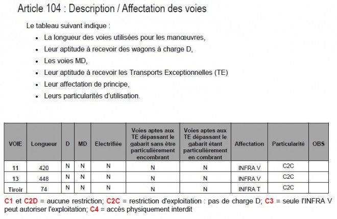

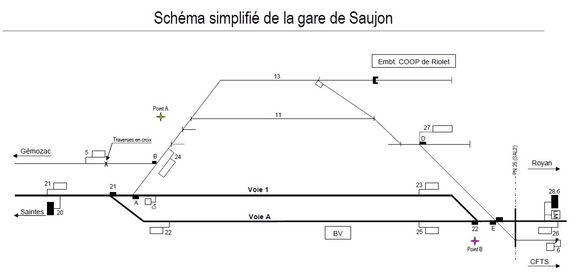

2° je doute de la possibilité d'accueillir ce train à Saujon : les installations telles qu'on peut les voir sur les photos satellite semblent assez délabrées voire simplement démontées. Les connaisseurs du lieu en diront mieux (quand je suis à Saujon et que j'aurais le temps d'aller à la gare, il fait nuit...)
alors :
1. la décision de ne pas faire du fret émane uniquement de Fret SNCF, qui ne veut plus y aller...
les autres EF peuvent y aller SANS AUCUNE RESTRICTION !
2. les voies 11 et 13 de Saujon sont aptes à recevoir des trains... seule restriction : pas de charge D (plus de 20 T / essieu)
source : documentation opposable du RFN : APC-CE-SE 08 A-00-A-87491811, Consigne de manœuvre de la gare
de Saujon, version 01 du 04-09-2009.

La voie 13 n'est pas brillante.
Il y a eu marche à vue (de chaque traverse) lorsqu'un de nos engins est entré sur les Mouettes!

loco17 a écrit:La voie 13 n'est pas brillante!
Il y a eu marche à vue (de chaque traverses) lorsqu'un de nos engins est entré sur les mouettes!
Certes...
Cela n'empêche pas que la documentation opposable actuelle du RFN la donne comme apte au service !
