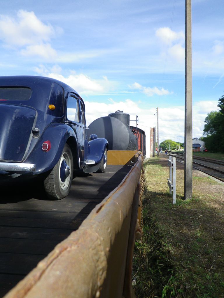

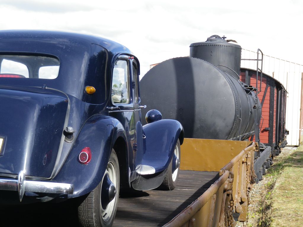

Marchandises aux Mouettes :
Dans la série "aux Mouettes il y a des Citroënnistes", une page de plus à la section Traction :
lors des Journées du Patrimoine, plat bords bas chargé...

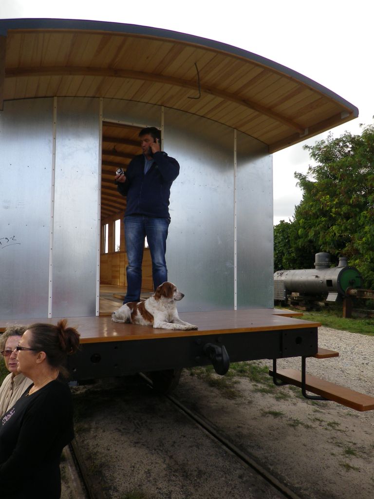

Coté Petite Rosselle, demandez à Chouchou : l'essayer, c'est l'adopter ( Pas Chouchou, la Petite Rosselle mécénat Fondation du Patrimoine et Chantier d'Insertion IEPR / CARA) :

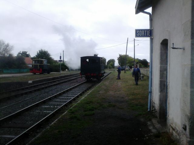

Une petite photo d'ambiance de Chaillevette sous la pluie avec une belle plaque en premier plan!! ;)

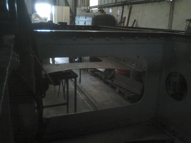

En premier plan, 'désolé pour la qualité) la traverse qui recoit la chaudière, la cornière à été changée et l'entretoise découpée et ressoudée, la chaudière peut maintenant presque être mise en place reste le support avant complètement hors côtes :diable2: :mur:

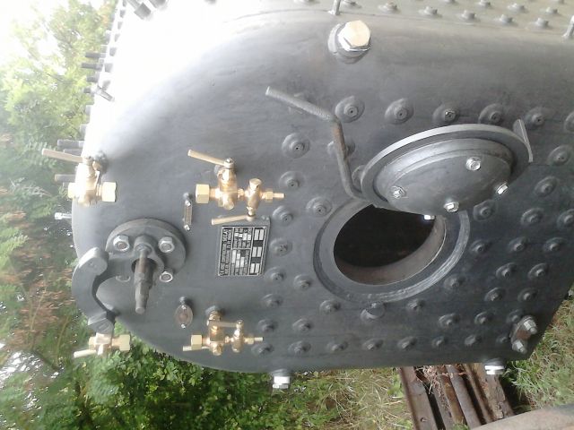

La chaudière nouvellement arrivée et les robinets de monture de niveaux achetés en angletterre chez http://www.heritagesteamsupplies.co.uk/
Désolé la chaudière je n'arrive pas à la mettre droite!! :prrrt:

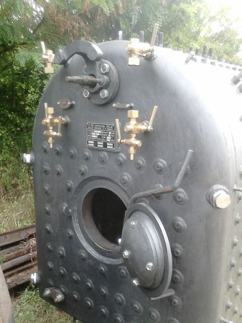

No problemo, le SAV arrive en courant !
façade à l'endroit
Nan, je rigole ! :siffle: :cool:
