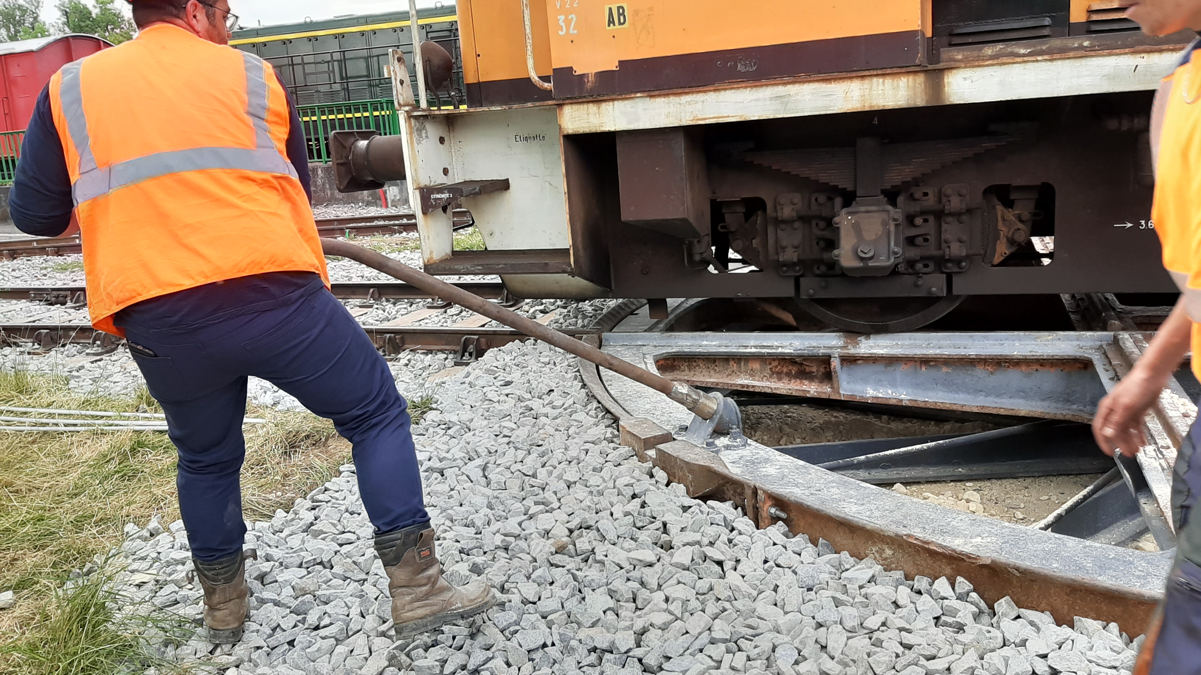

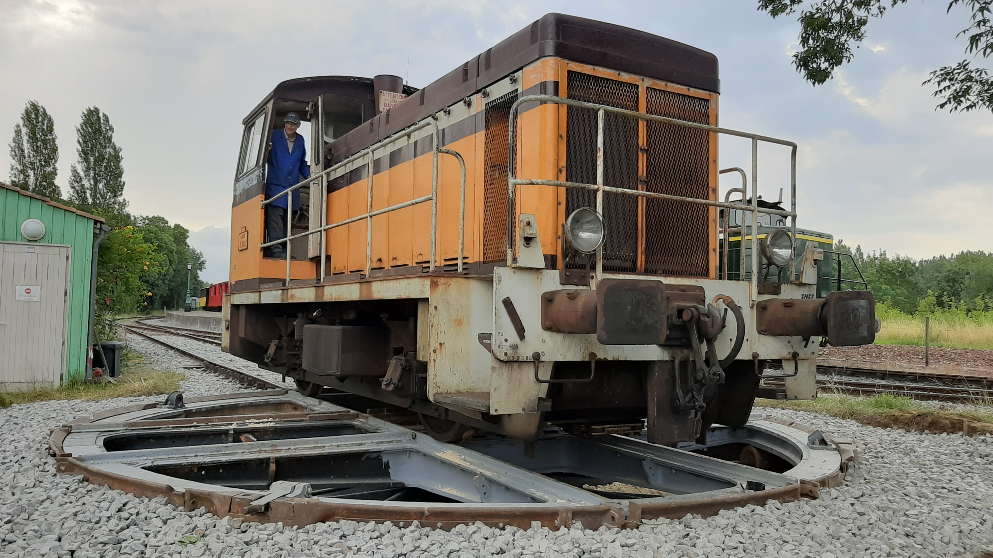

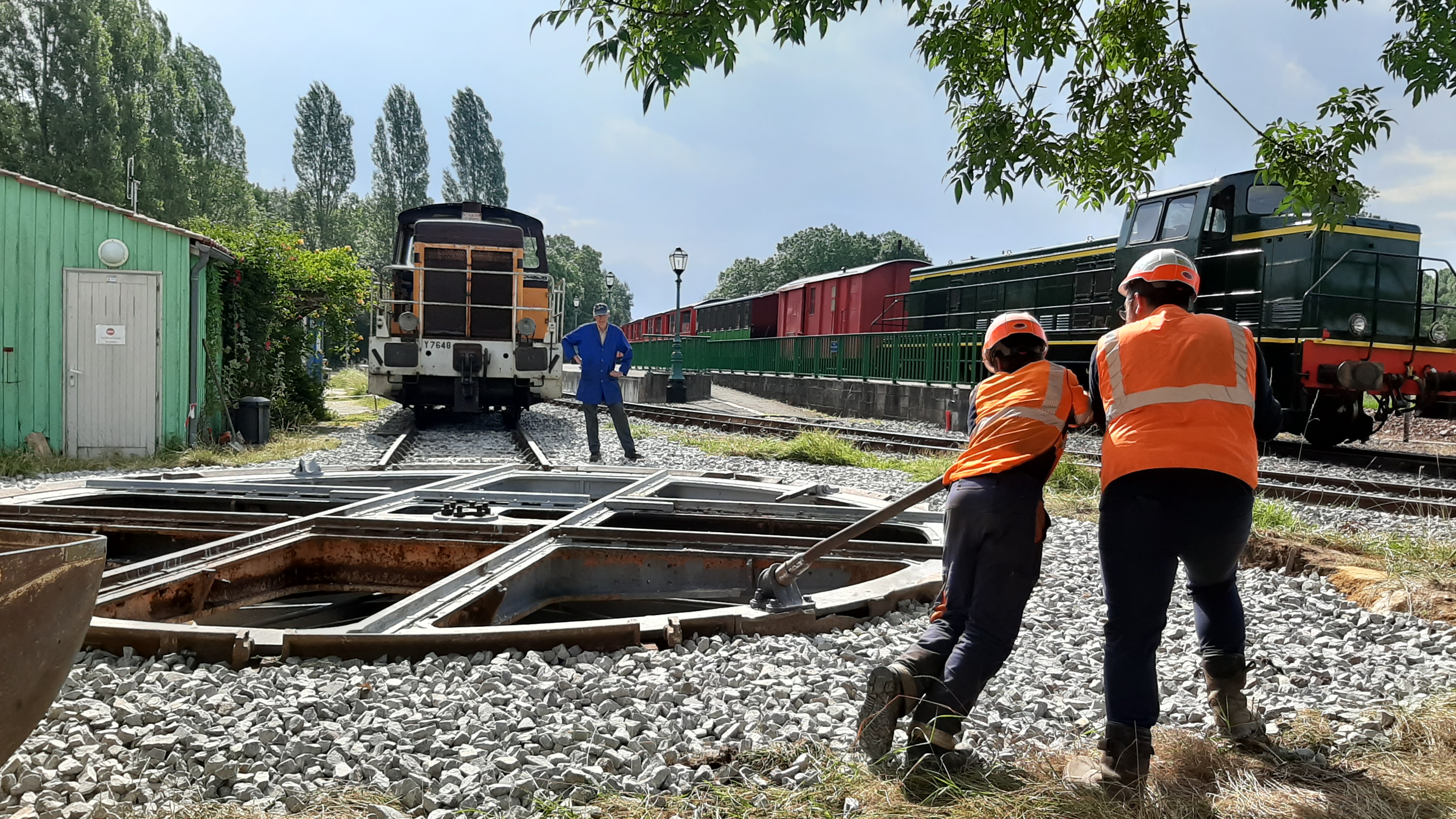

Messagepar Panama
26 Juin 2020, 17:27
Un moment difficile à vivre, qu'on ne vous cache pas : c'est dans la peine qu'on reconnait les amis :
https://youtu.be/gBcrWhwWEmY
La raison, à mon avis :
Elle roule trop sur les galets et n'est pas assez suspendue sur le nez du pivot.
C'est la première fois que je vois une plaque ne pas bouger quand un engin monte dessus.
Donc il y a trop de surfaces de frottement et il faut plein d'énergie.
A re-régler.
https://youtu.be/ELDv1IVvJHM
Même à vide, on y arrive à peine
Vos avis et conseils bienvenus

Re: Le Train des Mouettesa plaque tourne sur un ou
Messagepar 130HSP
26 Juin 2020, 21:03
Il faut remonter le pivot de 2 ou 3 cm ou plus, réglages à faire après plusieurs essais.
L’engin moteur doit se placer sur la plaque de façon à ce qu'elle soit en bascule, de sorte qu'elle tourne sur un minimum de galets.
Messagepar Alain Cassagnau
26 Juin 2020, 23:33
130HSP a écrit:Il faut remonter le pivot de 2 ou 3 cm ou plus ,réglages à faire après plusieurs essaisL’engin moteur doit se placer sur la plaque de façon à ce quelle soit en bascule , de sorte quelle tourne sur un minimum de galets.
Suggestion pour tester à vide : est-ce que l'effort à fournir est constant sur 360 degrés ? Si oui, ça peut être le pivot, mais ça peut aussi être un appui trop important sur les galets (mais est-ce possible ?). Est-ce que l'effort est variable sur 360 degrés ? Si oui, vu que la plaque est radialement symétrique, ça pourrait être une variation de hauteur d'une partie de la surface de roulement, mais je n'y crois pas trop.
Suggestion pour tester avec un lest : placer le lest sur un bord de la plaque et faire un tour complet. Si l'effort à fournir est important sur 180 degrés, puis si ça tourne tout seul sur les autres 180 degrés, alors c'est que la plaque n'est pas rigoureusement horizontale.
Messagepar 130HSP
27 Juin 2020, 10:25
« Léon je ne vous entend pas, à vous Cognac-Jay» :cool: :mdr2:
Avec l’usure des rayons il arrive aussi que l’un ou plusieurs galets soient légèrement de biais.
Ailleurs, je connais une plaque qui ne tourne bien que dans le sens contre horaire ???? :gratte:
Messagepar Christophe AMF87
27 Juin 2020, 12:41
De tout là haut din l'nord je ne vois pas trop ce qui peux coincer, mais depuis le départ, je trouve curieux de les avoir posé à sec sur un lit de grave, cela ne risque t'il pas de bouger et de déformer l'embase? Celle de Noyelles/Mer est posée sur un lit de béton il me semble :gne:
Après avec l'air salin que vous avez aux Mouettes, un graissage très régulier des différentes pièces en mouvement est à mon avis impératif mais j'imagine que vous l'avez prévu.
Attention aussi à la charge, ce genre de plaques étaient faites pour des wagons il me semble, là encore je parle en règle général, donc maxi 20t, un Y7100/7400 en fait déjà 32t :gratte:
Messagepar Vaporiste
27 Juin 2020, 12:48
A Fond-de-Gras, nous avons construit une plaque tournante à partir de zéro. Elle n'est pas du même système que la vôtre mais permet de tourner une machine de 60 tonnes.
Le pivot central est cylindrique avec le fond en dôme. Il est laissé un jeux de 1mm de chaque côté et tous les ans nous pompons une dose de graisse graphitée pour son entretien.
Il n'y a qu'une voie centrale. Deux galets se trouvent aux extrémités et sont montés sur des roulements. Les axes des galets sont prolongés avec un disque denté pour y mettre une chaîne vers un moteur électrique de chaque côté.
La hauteur du pivot central a été calculée de façon à ce que lorsque la machine de 60t se trouve centrée sur le pont, ce dernier réparti l'effort sur les galets et le pivot.
En pratique, la fixation des galets est réglée à l'aide de rondelles d'épaisseur pour ajuster finement la répartition des masses.
Manuellement lorsque le pont est déchargé, on le pivote à l'aide d'une seule main. Bon, il faut un peu tirer pour vaincre l'inertie, mais cela marche nickel.
Quatre personnes sont nécessaires lorsque le pont est chargé à 60t. Habituellement avec une T3 à vapeur, deux personnes suffisent.
