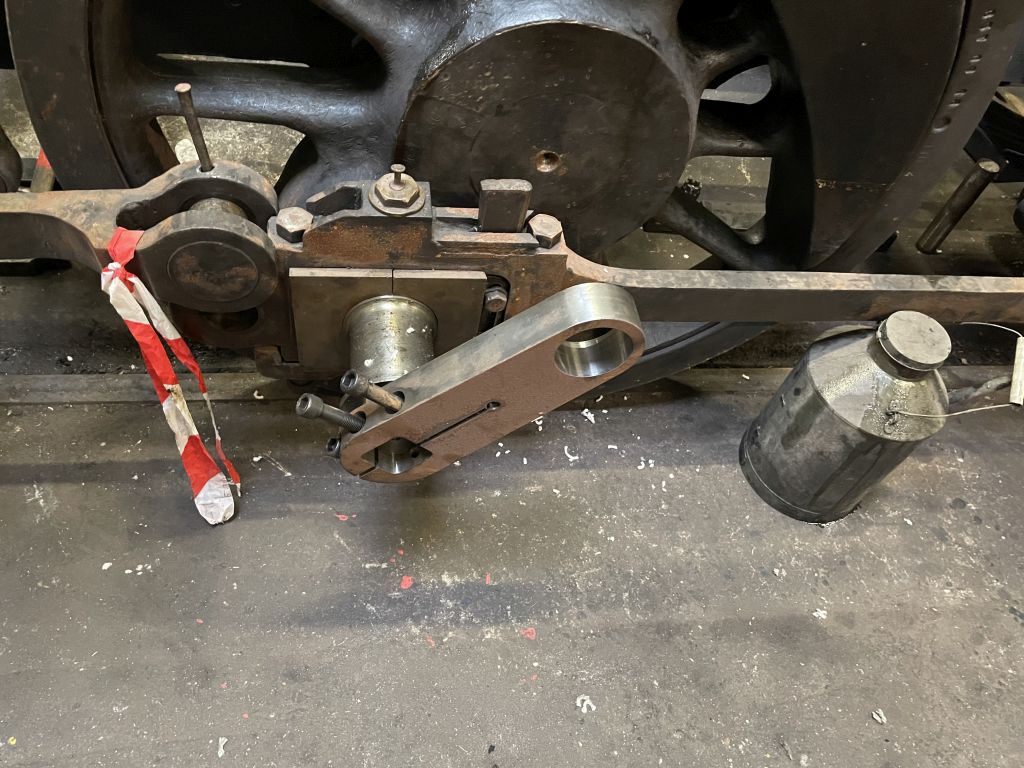

Le première semaine "Fives" vient de se terminer.
De nombreuses petits tâches, dont un blondinet qui est passé chez le coiffeur !
Explications : les tampons graisseurs tout neufs arrivés de Hollande ont les cheveux bien longs, et il a fallu les passer à la paire de ciseaux pour qu'ils rentrent dans les boites d'essieux.

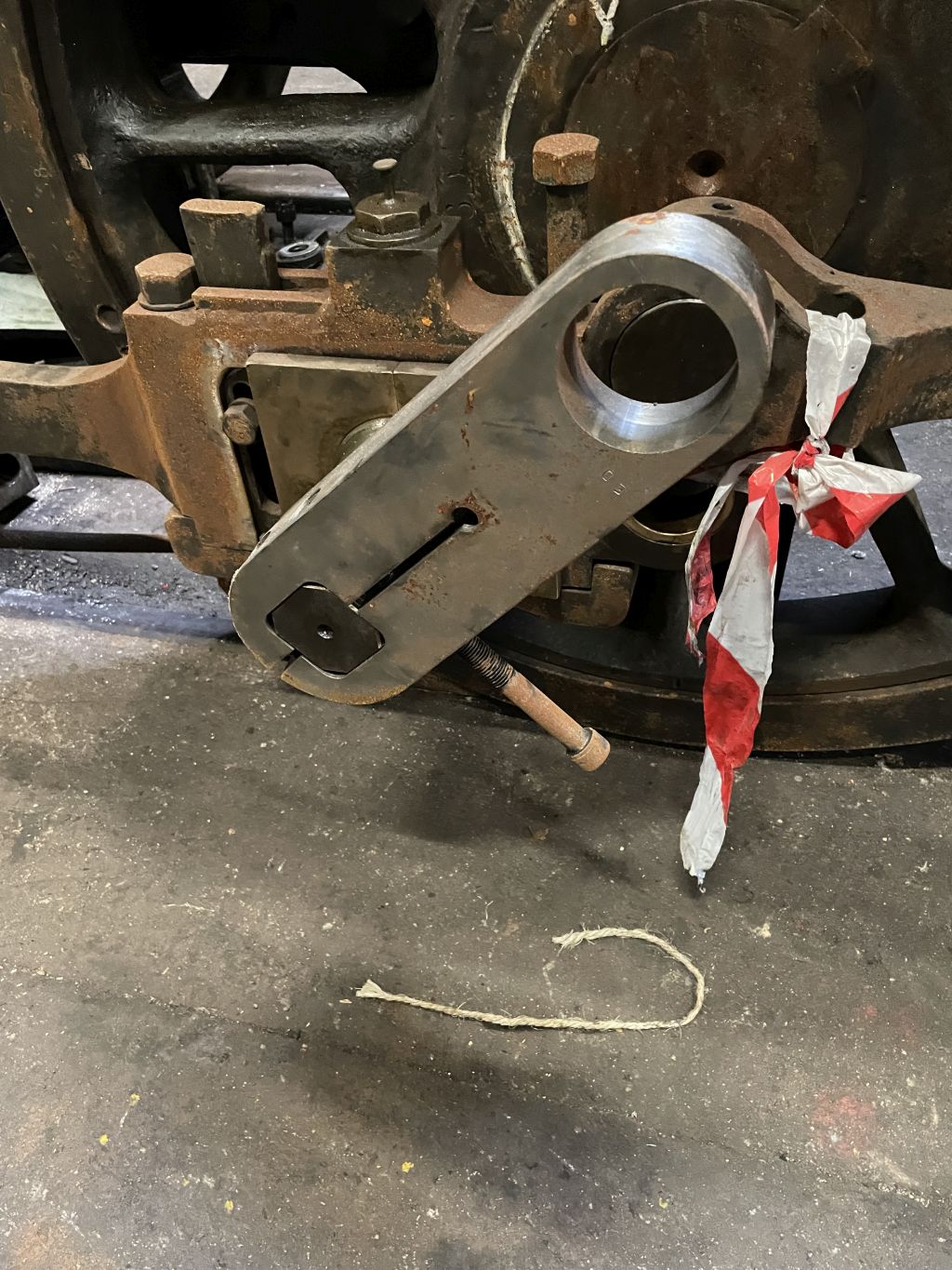

Travail aussi sur les contre-manivelles, devenues démontables : bien plus pratique pour passer l'essieu en question au tour sans avoir à dessertir les contre-manivelles puis à les re-sertir.

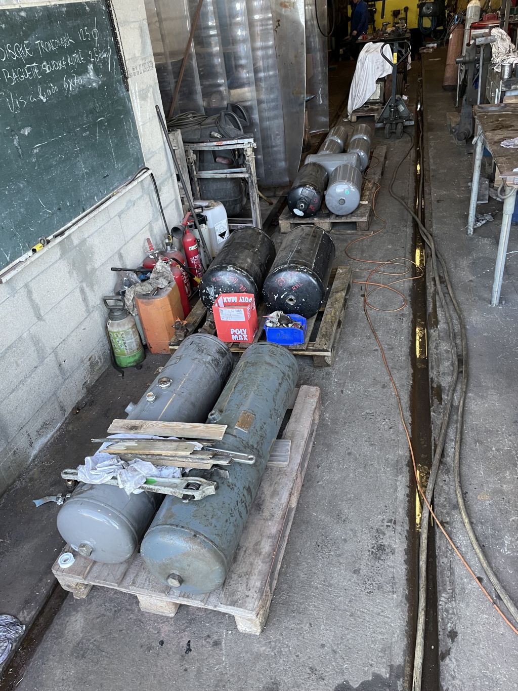

Travaux aussi sur les cylindres et révision du compresseur d'air.

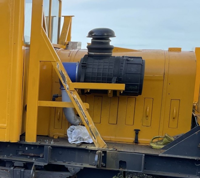

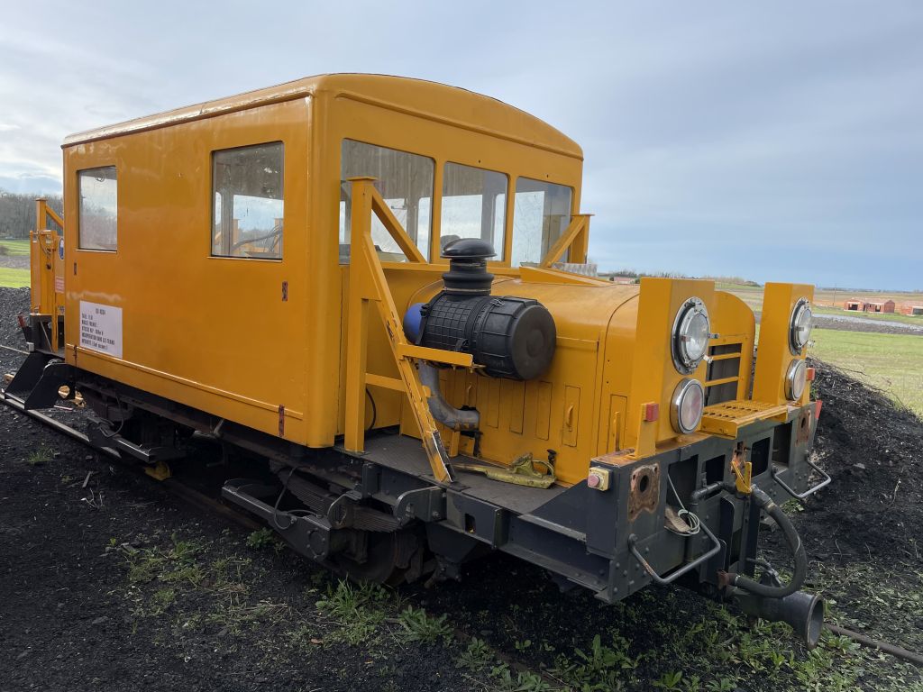

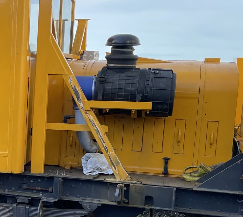

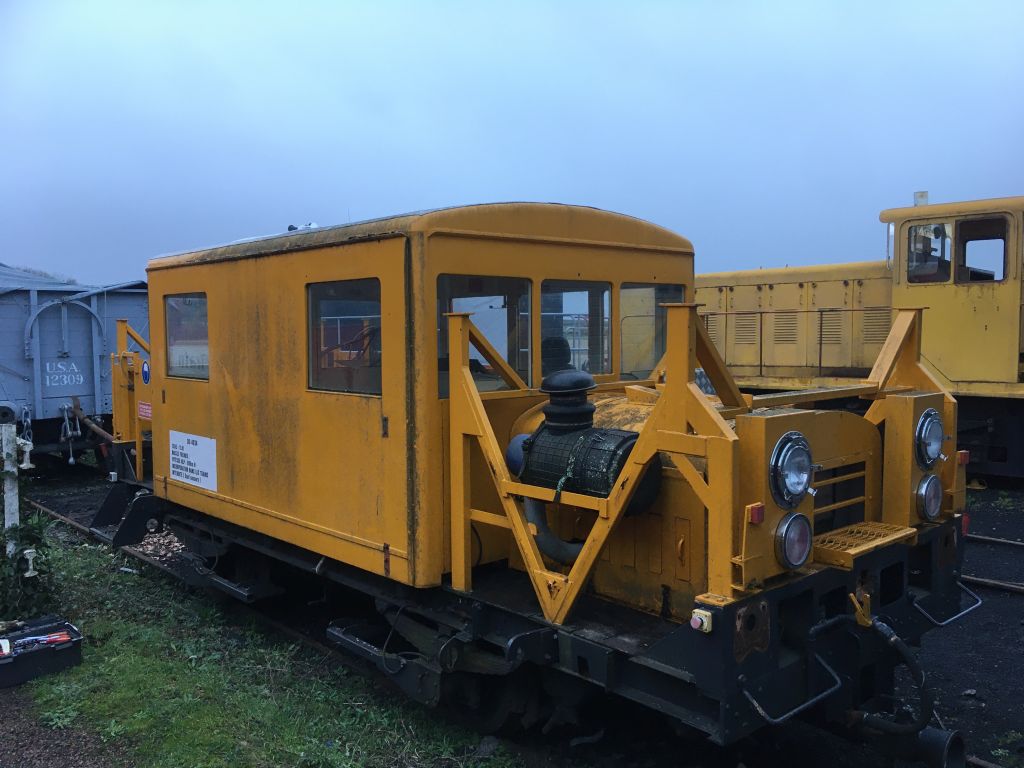

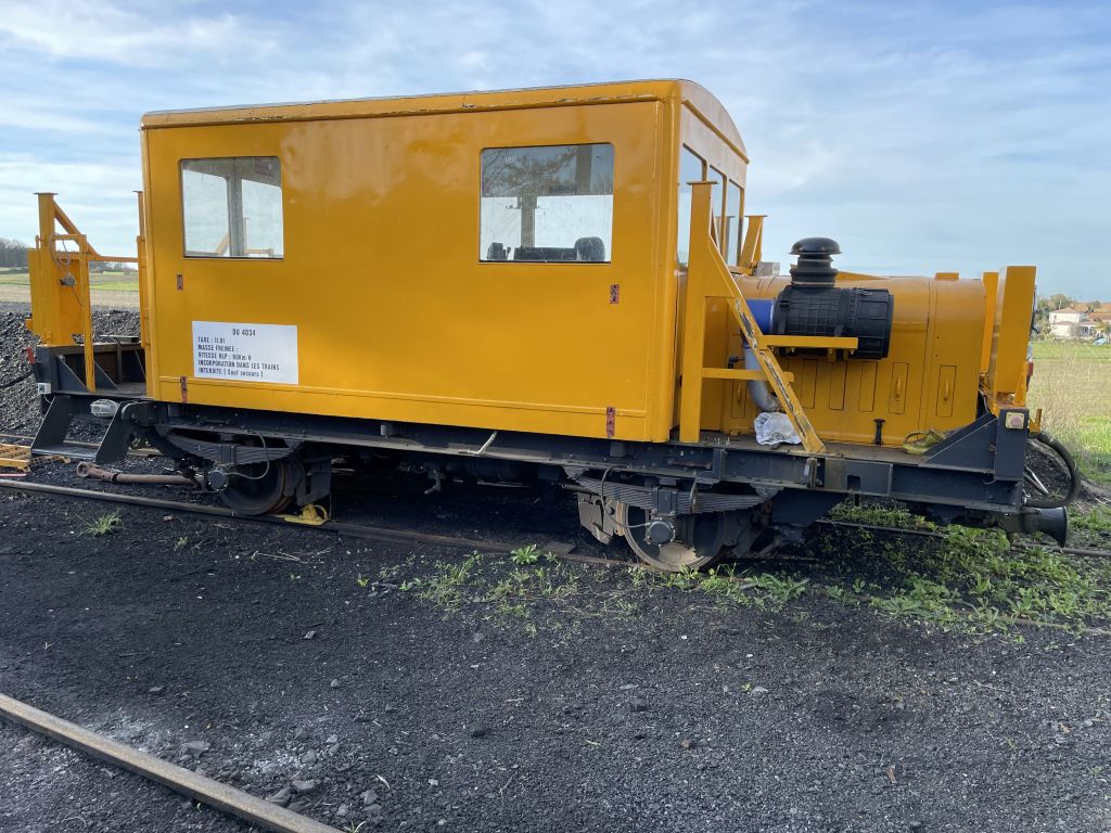

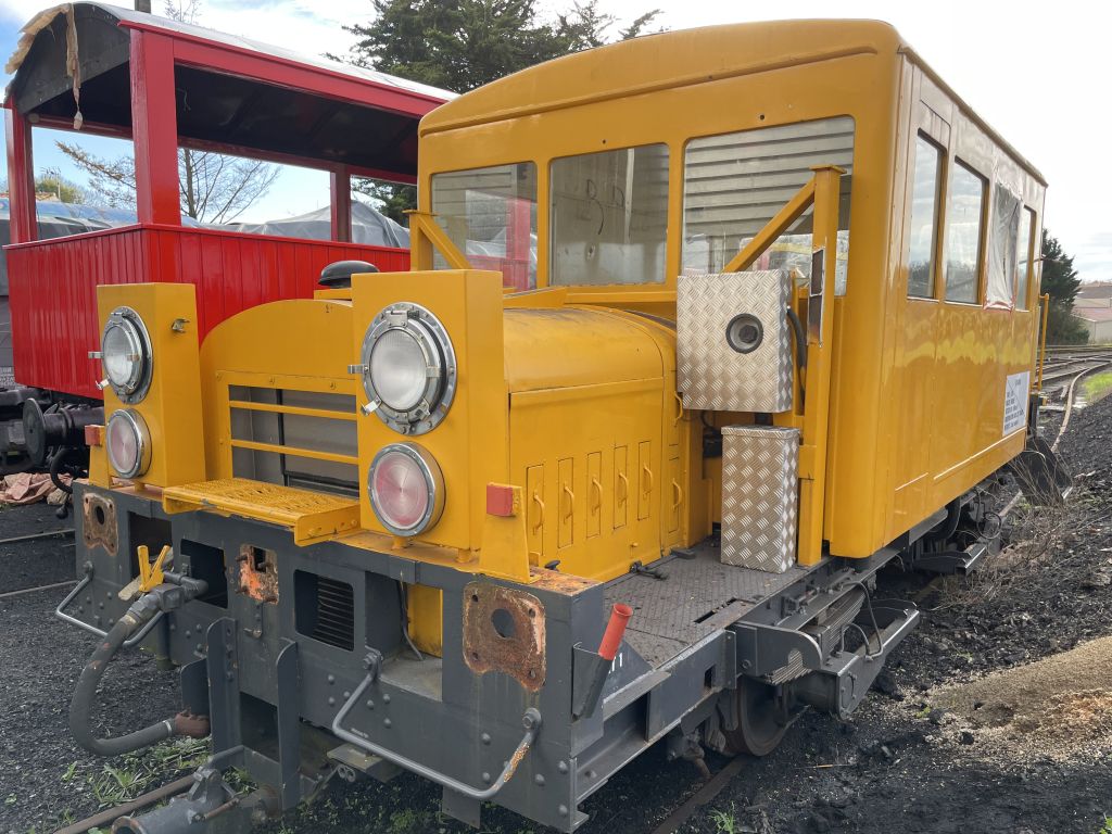

Nous avons acheté une draisine DU 49 à Brives, donc, refaite avec moteur neuf en 2011.
Transportant autrefois au dessus de la cabine une nacelle à ciseaux que la SNCF a conservé, elle est équipée de robustes "échafaudages" sur lesquels sont aussi fixés des accessoires du moteur, comme le filtre à air, le réservoir de dilatation du circuit de refroidissement moteur et autres : il était donc impossible de démonter tout ce lourd support.
Il a donc été procédé à des ablations "chirurgicales".
Certains lui trouvent un peu le look d'un schoolbus américain.

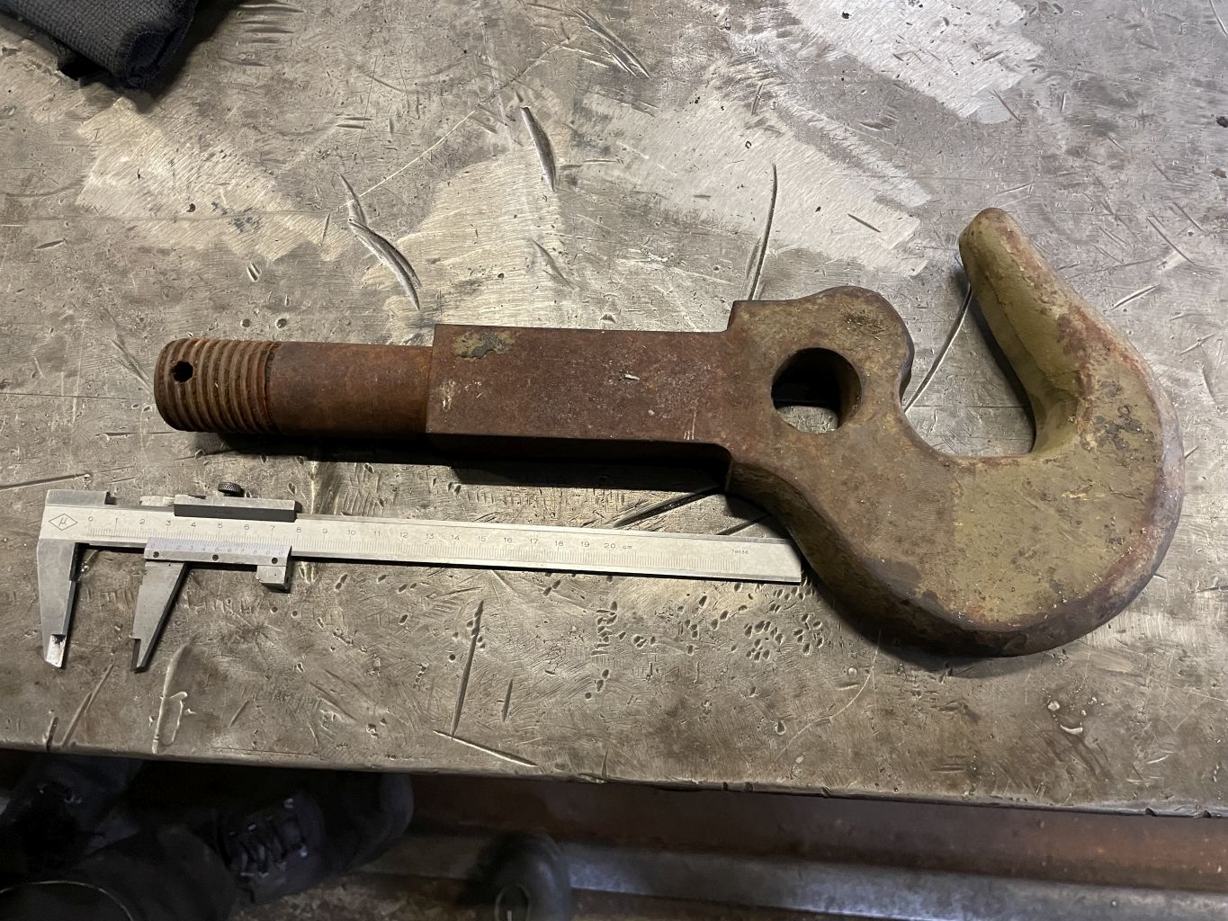

Nous cherchons pour elle une paire de petits tampons et deux crochets d'attelage.

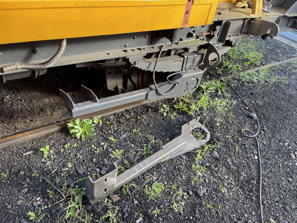

Vous n'avez pas de chance, je ne travaille pas dans l'équipe Fives, où tous les participants bossent ; je m'occupe dans mon coin (comprendre dehors en plein vent) de la petite DU 48 "Schoolbus".
On retrouve dans l'équipe Fives, outre Yann, des gens de Sotteville, Vigy, TVT, K8 et autres : ambiance donc excellente : Yann a même accepté de rester sage et de ne manger que sa part de Paris-Brest : bon, ses voisins ont quand même fait attention. Il faut dire que Michel avait apporté du kouign-amann de Bretagne et Didier de la teurgoule de Normandie, une pleine jarre qui en déjà pris une vieille claque.
Pour info :
https://fr.wikipedia.org/wiki/Teurgoule
le fait que les ingrédients — riz et cannelle — de ce dessert typiquement normand ne soient nullement originaires de Normandie est dû au fait qu'ils faisaient partie du butin capturé par les corsaires normands, au XVII e siècle, sur les galions espagnols en provenance du Nouveau Monde.
La gourmandise de Yann est légendaire dans le monde ferroviaire français (carrément !).
Demain je tâcherais de vous faire un rapport sur les travaux Fives : on va voir la grande marée coefficient 117 à la Tremblade, 18h27, et donc je saurais tout.
De mon coté, nettoyage des drains, particulièrement le fossé du parking : avec la pluie qui tombe...

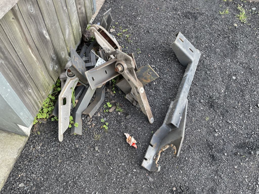

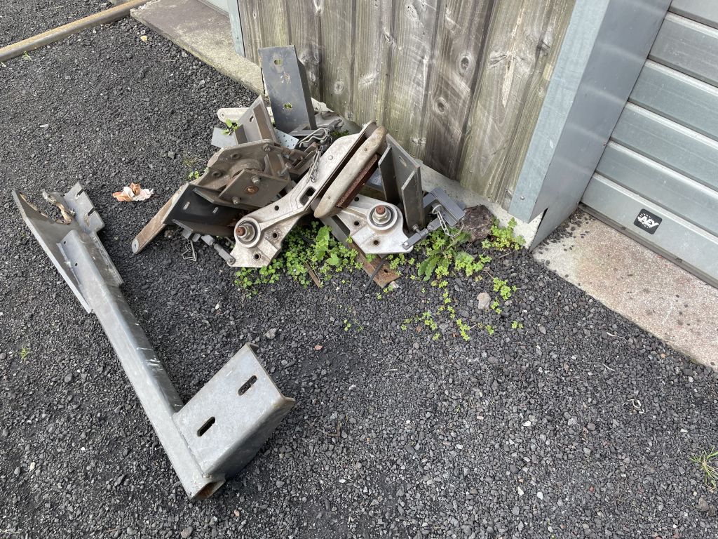

Et démontage, toujours sur la draisine DU 48, de composant modernes probablement liés à la mise à la masse lors de travaux avec la nacelle à ciseaux démontée.
Et je vous mettrais une photo du moteur de cette machine, histoire de faire gentiment bisquer les collègues de Guîtres : après son arrivée chez nous, ils nous ont appris qu'eux aussi la guignaient.

C'est une DU49 et non pas 48 ;-)
Ces consoles recevaient des patins de shunt des circuits de signalisation, trop légères, la plupart des draisines en étaient équipés afin d'être captées en permanence (les 4 roues ne suffisaient pas) et ne pas se transformer en "train fantôme" et ainsi risquer qu'un carré ou un sémaphore passe au vert malgré l'occupation de la voie avec toutes les conséquences que cela implique.

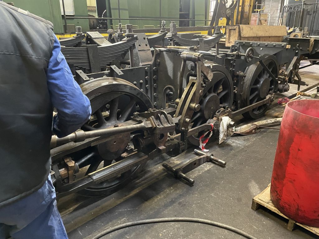

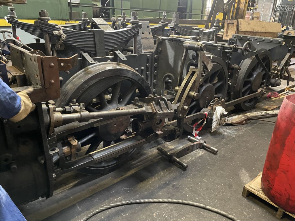

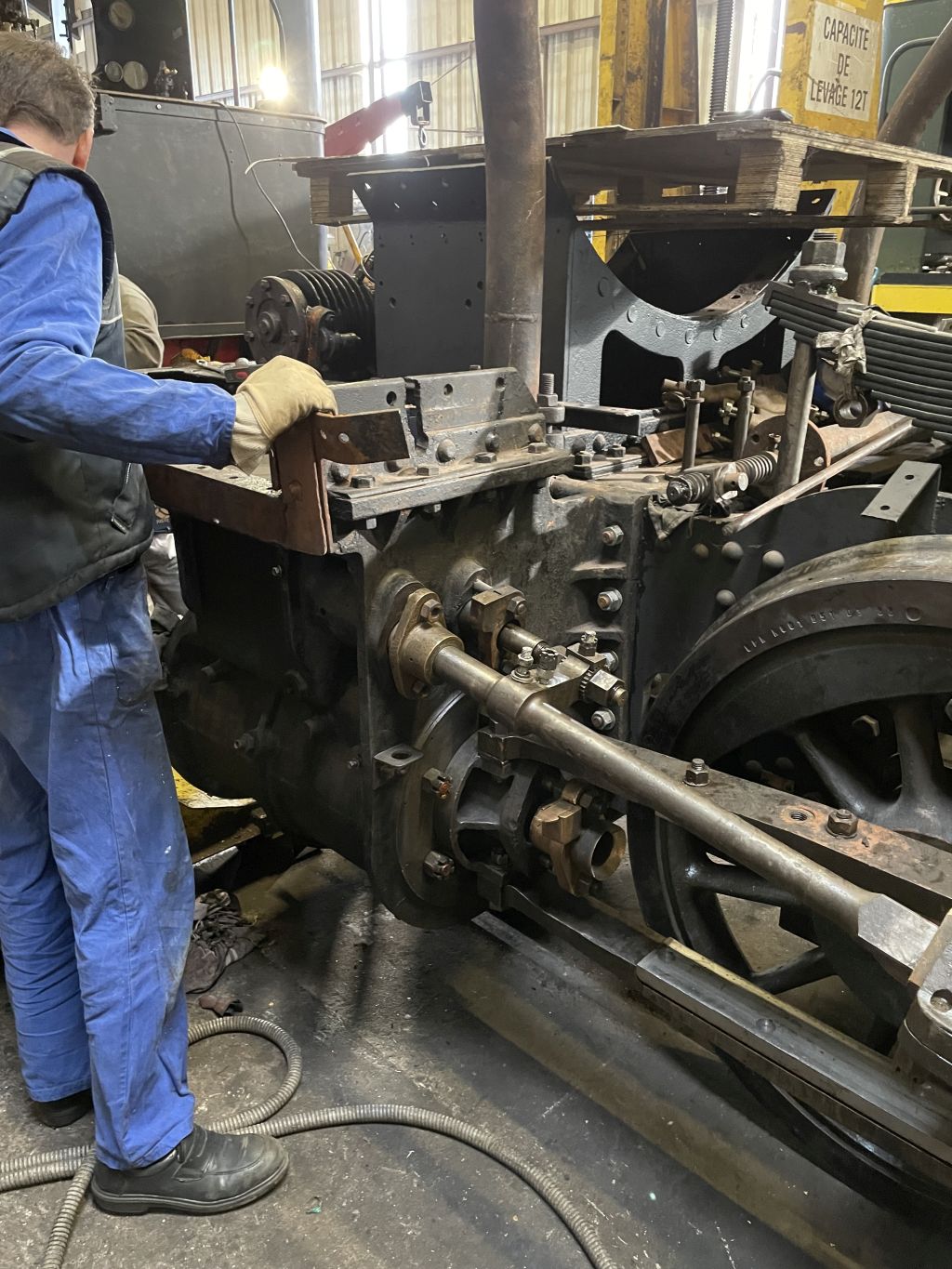

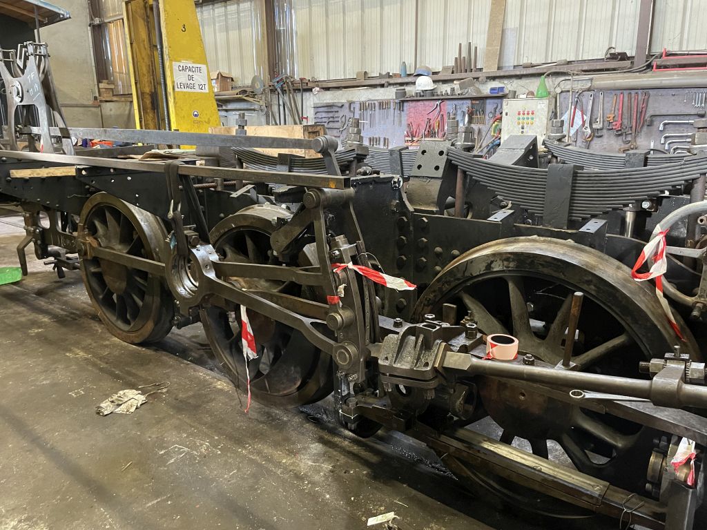

Il y a deux équipes vapeur : ceux de la Fives, et ceux de la Schneider, qui doit être rallumée pour essai ce lundi.
Sur cette machine, reprose des jeux coté (droit ou gauche ?) du petit mouvement et remplacement des tresses grafitées qui viennent d'être livrées.
Coté Fives, remontage timonerie de frein, après le remontage des tampons graisseurs neufs (qui sont passés chez le coiffeur tellement ils étaient épais et touffus) avec bagues bronze neuves, remontage de l'embiellage coté droit, hors bielle motrice, remise en place des pistons dans les cylindres avec segments neufs, préparation remontage des glissières...

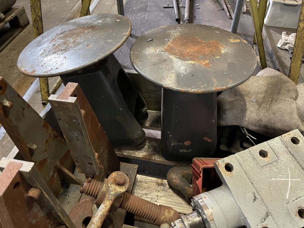

Coté draisine, effectivement, concernant les pièces démontées, le collègue ci-dessus a bien décrit la chose.
Voila un lot de pièces qui va partir à la benne : avis aux amateurs.
Et deux des "pylones" qui soutenaient la nacelle-ciseaux en toiture étaient pleins d'eau qui a gelé : les profilés ont gonflé. Des trous ont été percés à leur base.

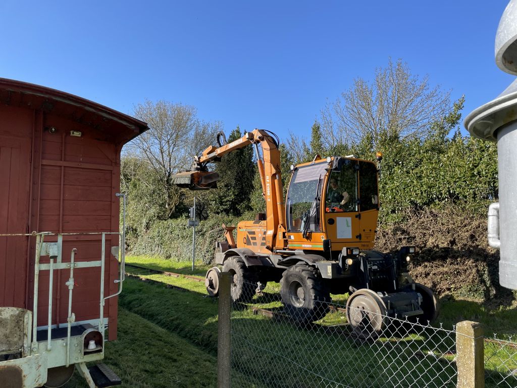

Photo prise il y huit minutes : la saison se prépare, les engins sont de sortie :

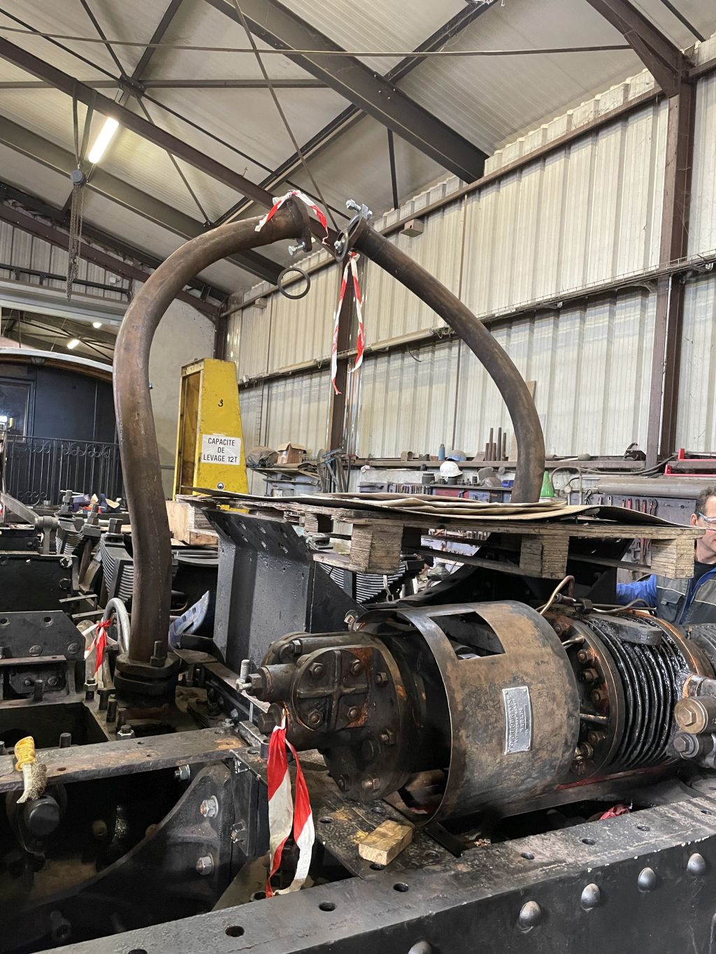

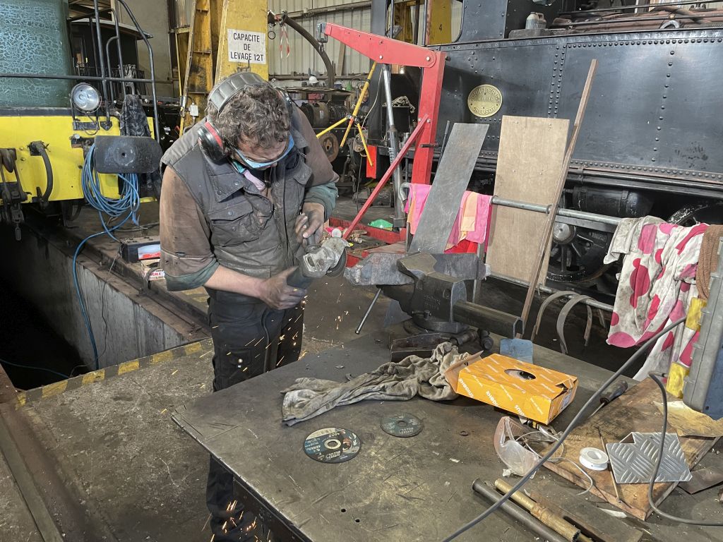

Donc, préparation de la Schneider : usinage de barreaux du foyer : vous savez, le dernier au bout, celui qui n'est pas comme les autres.
Et en plus, c'est d'un dur, cette matière !
Coté Fives, c'est un mammouth, cet engin !
