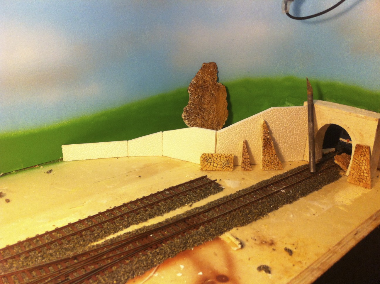

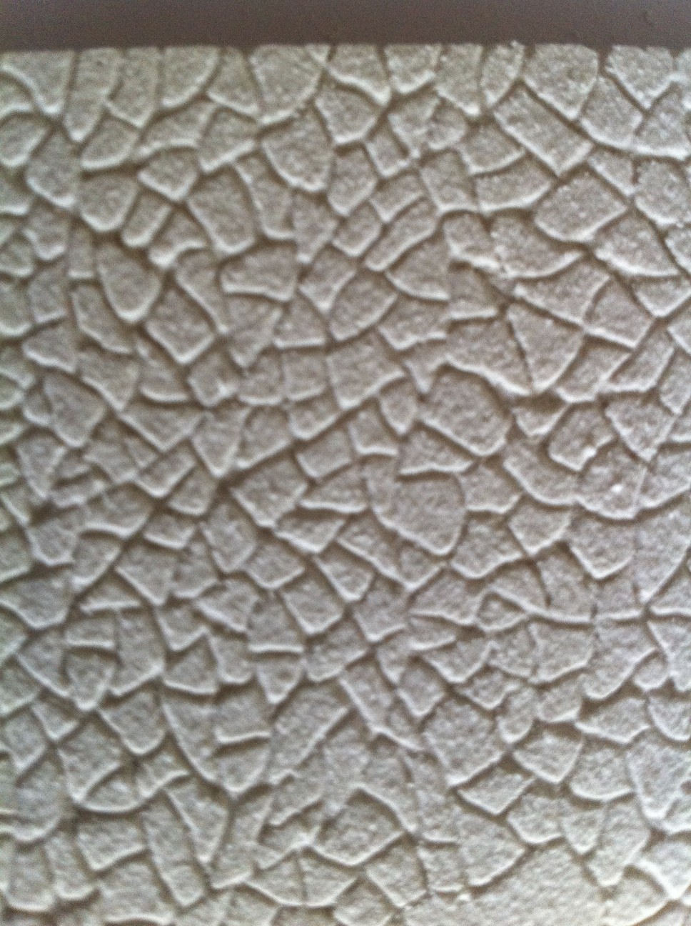

gravure et pose des murs de soutien en plâtre
un petit zoom

Tu dois poursuivre le tunnel sur 30cm au moins.
Re: Aujourd'hui, j'ai fait du petit train
Messagepar max
02 Fév 2012, 17:06
pour le moment c est pas possible la coulisse et juste derrière

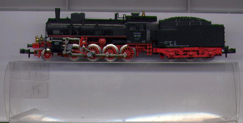

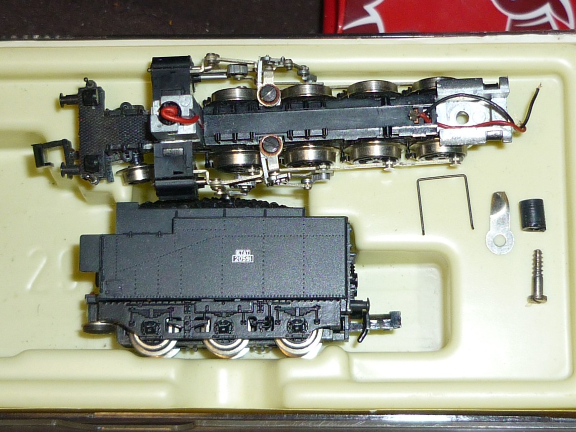

Laissant de côté, les pinceaux et la colle pour quelque jours, de la rame LMS que je suis en train d'assembler; je me suis remis à remettre en état, les ravages qu'un de mes fils avait fait dans la vitrine où éraient exposées mes trains. Imaginez ce qu'un gamin de deux ans peut faire, avec ses petits doigts: un démontage sauvage ... et sans outils! Depuis près de douze ans de temps en temps, je remet en état ce qui à pu être sauvé (si l'on peut dire), seul un incendie aurait fait pire!
C'était au tour d'une 140 G état ex G 4/5 H Bavaroise. Je me suis mis en quette sur internet de la documentation, et j'ai trouvé ce site néerlandophone:

Un aperçu des dégâts de mon "Attila domestique": sectionnement de la plaque d'accouplement loco-tender, des fils d'alimentation, torsions multiples des pièces de détails, arrachement de l'ergot de fixation du corps de la machine au châssis ...
Maintenant, "il n'y a plus qu'à", pour redonner vie à cette locomotive, qui dormait depuis plus d'une décennie dans sa boite ...

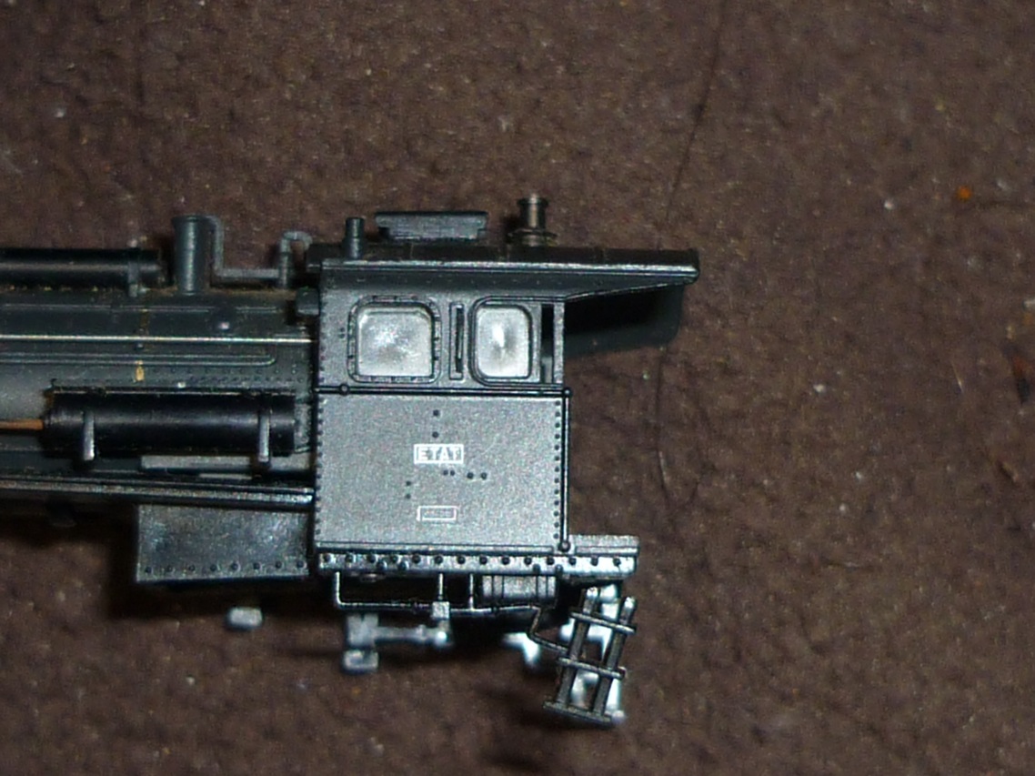

140 G état ex G 4/5 H Bavaroise, suite: "Petite avancée" aujourd'hui:
Les pièces de détail ont étés redressées (en plus de celle visible sur la photo), et recollées, l'embiellage re-réglé, ne comporte plus de points durs.
Aidé pour cela d'une bonne loupe sur pieds, et de minis pinces de chirurgie achetées il y à quelques années dans une brocante.
Prochaine étape changer et re-souder les fils d'alimentation, et refaire la pièce d'accouplement locomotive tender.

C'est vrais que la mécanique est solide, et bien conçue, pour avoir résisté aux doigts ravageurs d'un gamin de deux ans qui part à la découverte du modélisme façon Attila!
Les fils ont étés changés, car "coupés" trop courts, voir arrachés lors du démontage sauvage, il ne me reste plus qu'à me mettre à la recherche d'un morceau d'acier "élastique" (qui ploie, mais ne se déforme pas), pour refaire la plaque de liaison entre la loco et le tender.

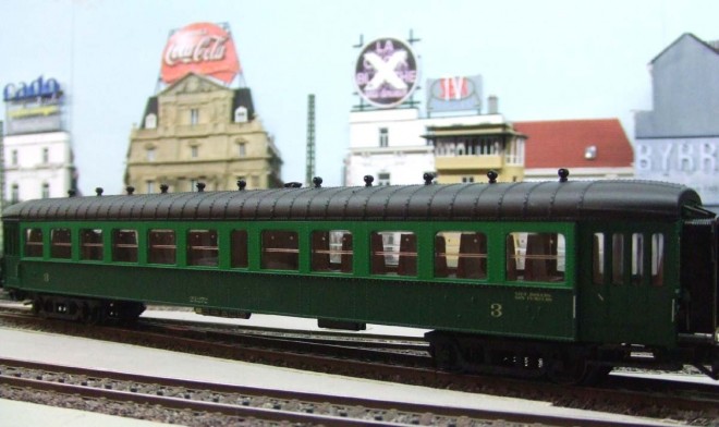

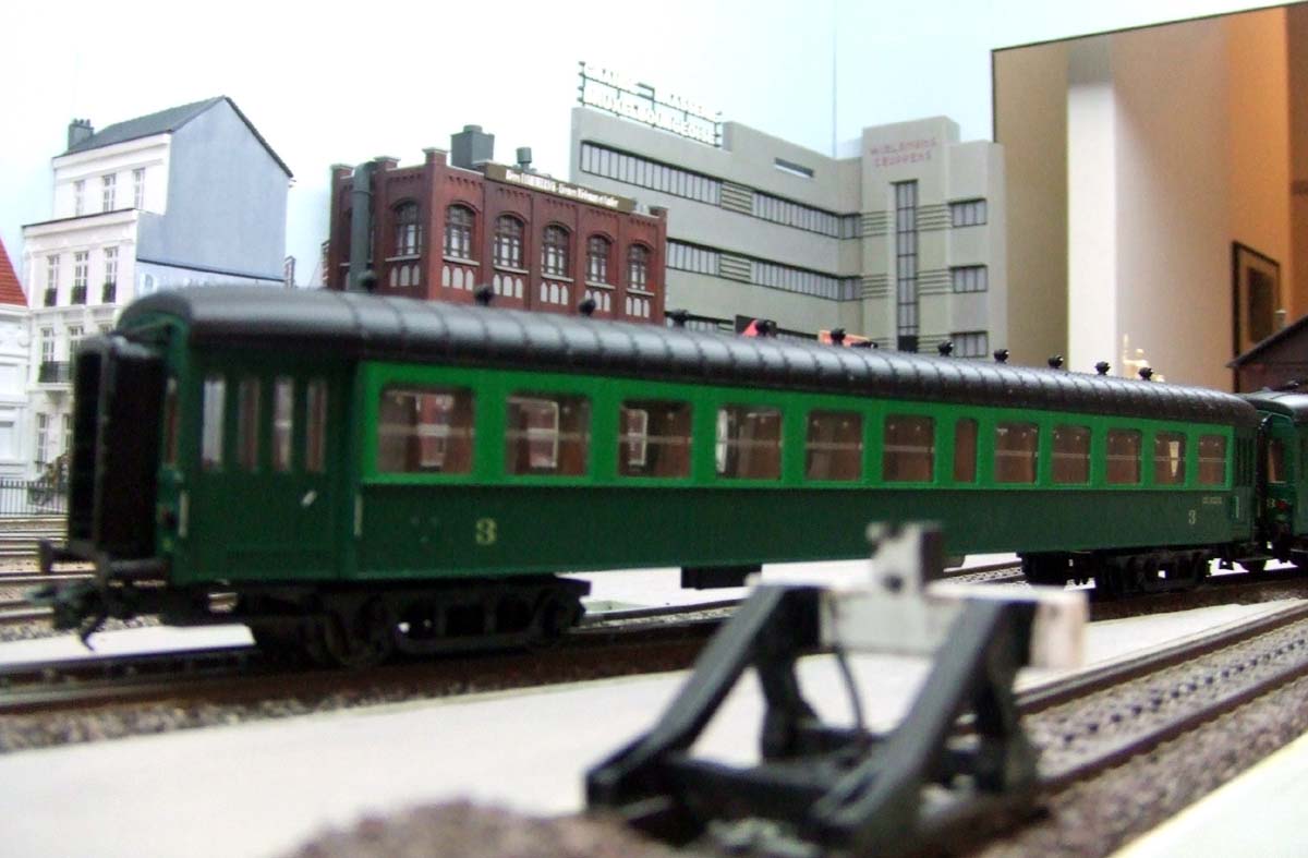

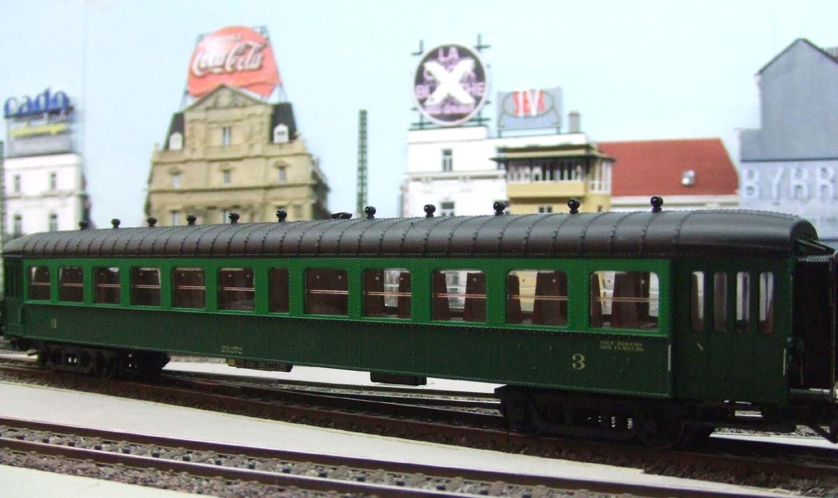

01 Mai 2012, 22:38
Il me restait encore deux voitures K1 SNCB en kit de chez Olaerts à monter. C'est chose faite.
C'est du tout plastique, naturellement. :siffle:
