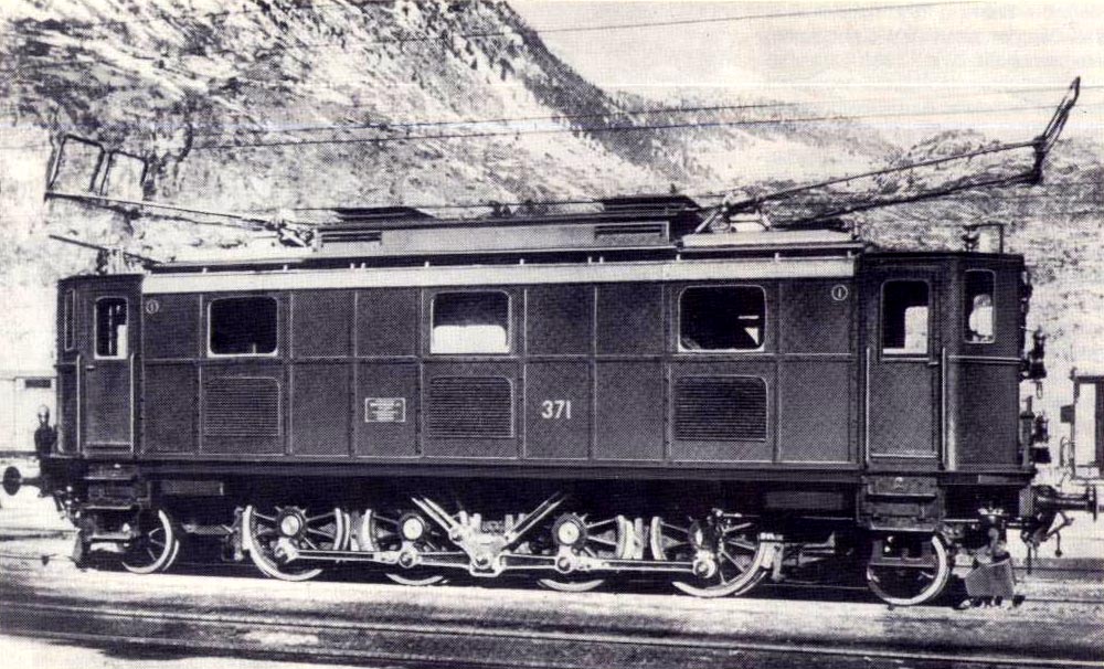

BBC livra également en 1897 une machine de 66 kW pour le Gornergratbahn et, en 1899, les deux premières machines de ligne triphasée pour la ligne de montagne joignant Burgdorf à Thun (BTB), toujours en Suisse. Ces machines, alimentées en 750 V 42 Hz, pesaient 30t et étaient équipées de deux moteurs à 16 pôles de 110 kW leur permettant d’atteindre les 36 km/h. Elles ont été préservées et se trouvent pour l’une au Deutsches Museum de Munich et pour l’autre au musée suisse des transports de Lucerne.

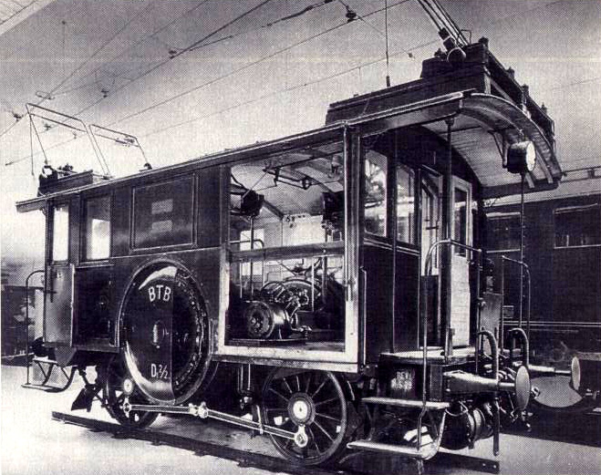

Locomotive électrique triphasée du BTB exposée au Deutsches Museum de Munich

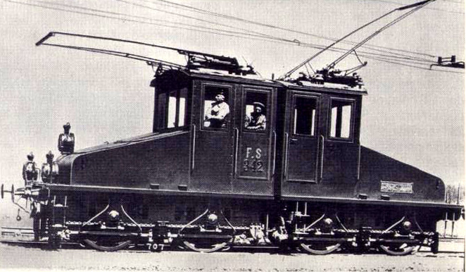

Immatriculées 341 à 343 aux FS, les locomotives possédaient un moteur de 110 kW par essieu. Le couple moteur était transmis aux roues au moyen d’une commande par arbre creux.

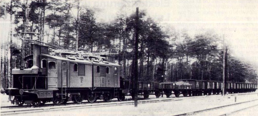

Aux KPEV (les chemins de fers prussiens), la première locomotive électrique de ligne, la EG ½, fut livrée par Vulcan et AEG le 11 février 1908. Elle fut mise à
l'essai à partir d’avril sur la ligne d’Oranienburg. D’une distribution (A1) + Bo, la machine avait des moteurs suspendus par le nez et fut la première locomotive équipée d’un contrôle par contacteurs électromagnétiques.

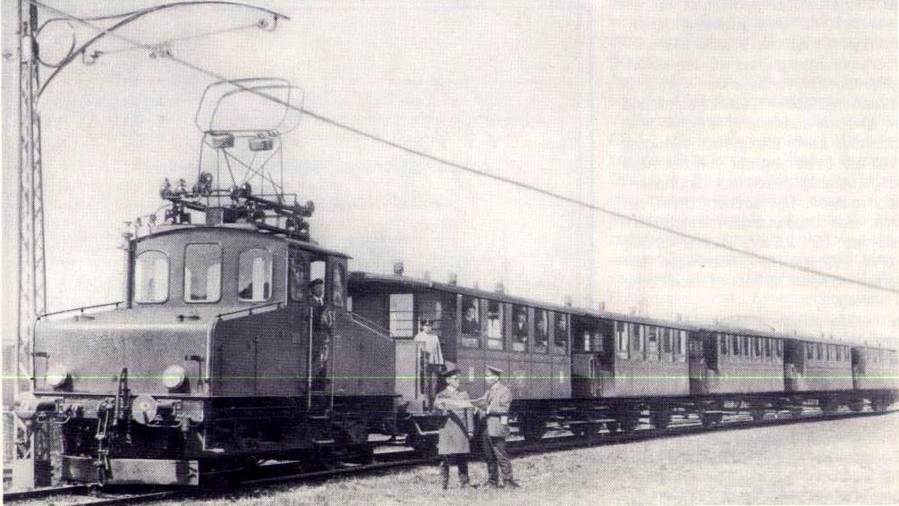

Une autre machine fut mise à l'essai sur la ligne en 1910. Produite par Maffei et SSW, la locomotive 1’C1’, future A1 des chemins de fer badois, était équipée d’une commande par commutateurs rotatifs et de deux moteurs haut placés sur le châssis. Cette technologie fut ultérieurement adoptée sur une machine A1A expérimentale développée par Union-Gießerei et AEG pour les KPEV, future EV 5. Cette locomotive longue de 10 mètres n’avait qu’un seul poste de conduite à l’une de ses extrémités et pas de carrosserie, ce qui la rendait semblable à un wagon plat ou à une grosse draisine. D’une puissance de 442 kW pour une masse de 44,7t et une vitesse maximale de 60 km/h, elle était entrainée par deux moteurs suspendus par le nez.
Après le réseau urbain de Hambourg, la première ligne de longue distance à avoir été électrifiée par les KPEV fut la ligne Dessau-Bitterfeld. Les essais en courant alternatif monophasé de 10 kV 15 Hz débutèrent, toujours sous la direction de Wittfeld, environ un an après la finition de la ligne. Le 18 janvier 1911, le trafic était inauguré par la circulation d’une machine 1’C1’ équipée par SSW. Peu après suivait la machine 1’C1’ E 3101 développée par AEG pour la compagnie française du MIDI.
