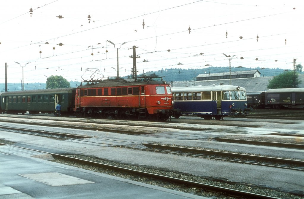

Et boum, voila SuperTyrphon!
Leipzig 1974

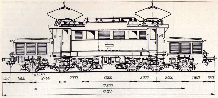

2-16) 1933 – E 93
La commande des premières locomotives électriques Co’Co’ de la série 93, « petits crocodiles allemands », eut lieu au pic de la crise économique, dans un contexte de baisse significative du trafic. La DRG cependant, avec le développement de cette locomotive, anticipait une reprise du trafic et souhaitait être prête à y faire face.
La raison principale de la commande des deux premières locomotives de la série, le 14 mars 1932, était cependant la desserte de la ligne nouvellement électrifiées reliant Augsbourg à Stuttgart et dont le parcours englobait la fameuse rampe de Geislingen (« Geislinger Steige »), célèbre pour sa longueur.
L’on sortait à cette époque des essais effectués avec les locomotives prototypes de la série E 44 dont la structure largement soudée et très allégée laissait espérer que l’on pût obtenir les performances d’une lourde locomotive rivetée à huit essieux comme la E 95 avec une machine soudées à six essieux.
L’usage de moteurs suspendus par le nez, dont la technologie commençait à bien être maîtrisée promettait également une économie des coûts de fabrication d’environ 50% par rapport à une locomotive C’C’ entrainée par bielles.
Le cahier des charges des machines prévoyait la traction de trains de 1600t à 50 km/h en rampe de 10‰ et de 720t à 40 km/h en rampe de 22,5‰. Les machines devaient de plus pouvoir emprunter les bosses de triage d’une courbure au diamètre de 200 m
La vitesse maximale fut établie à 65 km/h pour les quatre premières machines de la série, E 93 01 à E 93 04, puis élevée à 70 km/h pour les machines E 93 05 à E 93 18.
La E 93 01 fut livrée le 14 juillet 1933, suivie par la E 93 02 le 26 août 1933. Les deux locomotives furent affectées au dépôt de Kornwestheim.
La E 93 02 fut mise à l’essai de manière intensive entre le 26 novembre et le 5 décembre 1933. Afin d’effectuer des comparaisons en marche, la locomotive E 95 06 fut déplacée du réseau de Silésie sur la rampe de Geislingen.
Les livraisons des E 93 se poursuivirent avec les 03 et 04 à l’automne 1935, puis les 05 à 13 en 1937. Les nouvelles machines furent partagées entre les dépôts de Kornwestheim et Ulm.
Enfin, cinq machines supplémentaires furent livrées entre février et mai 1939 : E 93 14 à 18. Confiées à la direction de Halle, elles rejoignirent les dépôts de Halle (Saale) et Leipzig-Wahren. Les E 93 14 à 17 y séjournèrent à peine et furent transférées aussitôt au dépôt de Rosenheim qui avait besoin de locomotives de plus grande puissance à la suite de l’annexion de l’Autriche.
Au cours de la deuxième guerre mondiale, le dépôt de Rosenheim fut approvisionné par de nouvelles locomotives, plus puissantes, formant la série E 94. De ce fait, les E 93 14 à 17 furent à nouveau déplacées pour rejoindre la Direction de Stuttgart. Elles stationnèrent à Geislingen où se trouvait déjà depuis 1940 la E 93 18.
Les locomotives rendirent satisfaction. Leur comportement en marche était bon et l’usure redoutée des boudins de roues demeura dans des limites acceptables. Le cabrage des bogies au démarrage ne posait pas de problème particulier et les chocs transmis à la superstructure par les moteurs suspendus par le nez étaient de faible intensité. En résumé, les machines étaient une réussite technique.
A la fin de la deuxième guerre mondiale, les 18 machines se trouvaient sur le territoire de la Direction de la Reichsbahn de Stuttgart. Plusieurs d’entre elles avaient subi des dommages de guerre plus ou moins importants. Incendiée en mars 1945, la 93 06 avait été radiée mais se trouvait encore en 1950 garée parmi les rebuts du groupe E4. Trop endommagée, la 93 12 avait subit le même sort. Mais au final, toutes les E 93 étaient présentes et furent intégrées à la DB.
A partir du mois de septembre 1958, l’ensemble des machines était affecté au dépôt de Kornwestheim. Elles reçurent la numérotation EDV en 1968 pour former alors la série 193.
L’arrivée massive de locomotives de construction plus récente et le début du déclin du trafic de marchandises à la DB déclencha la séquence de radiation à partir de 1976. Les machines furent radiées comme suit :
1976 : 193 010 ;
1977 : 193 001, 005, 007, 009, 015 et 017 ;
1980 : 193 011
A l’été 1981, le dépôt de Kornwestheim mettait encore en service neuf machines du lundi au vendredi et six le dimanche. A la fin de la même année, le trafic fut réduit à six machines les jours de semaine uniquement.
A l’horaire d’été 1984, les 194 (ex E 94 de la DRG) prirent en charge le service de pousse sur la rampe de Geislingen et les 140 (ex E 40 de la DB) le reste du service. Conséquemment, les 193 004, 006, 008, 012, 014 et 016 furent mises à l’arrêt le 3 juin 1984.
La 193 004 participa encore à une exposition à Stuttgart fin mai 1984. Dans ce même cadre, la 193 006 assura encore un train spécial. Ces deux dernières machines furent radiées le 31 janvier 1985.
La 193 007 a été restaurée en locomotive musée fonctionnelle de la DB au dépôt de Kornwestheim. La 193 012 a été préservée comme locomotive monument par une association privée à Lünen.
Tension et fréquence d’alimentation : 15 kV, 16 2/3 Hz
Puissance horaire : 2502 kW à 57 km/h
Puissance continue : 2214 kW à 62 km/h
Puissance spécifique : 21 ,3 kW/t
Disposition d’essieux : Co’Co’
Entrainement : moteurs suspendus par le nez
Longueur hors tampons : 17700 mm
Empattement total : 12800 mm
Poids en ordre de marche : 117,2t
Masse adhérente : 117,2t
Vitesse maximale : 65 km/h (70 km/h à partir de la E 93 05)
Constructeur : AEG
Equipementier électrique : ARG
Moteurs : 6 moteurs alternatifs à excitation série
Nombre total construit : 18
Numérotation DRG : E 93 01 à E 93 18
Première mise en service : 1933
Dernière radiation : 1985

09 Mar 2013, 11:48
Tu peux nous en dire un peu plus sur la livrée turquoise et beige, Pierre ? Est-ce propre à la période IV ?
