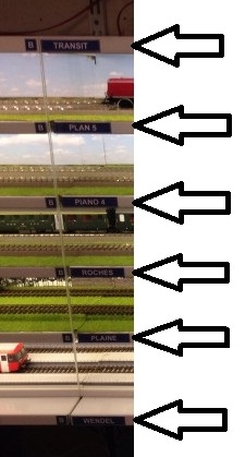

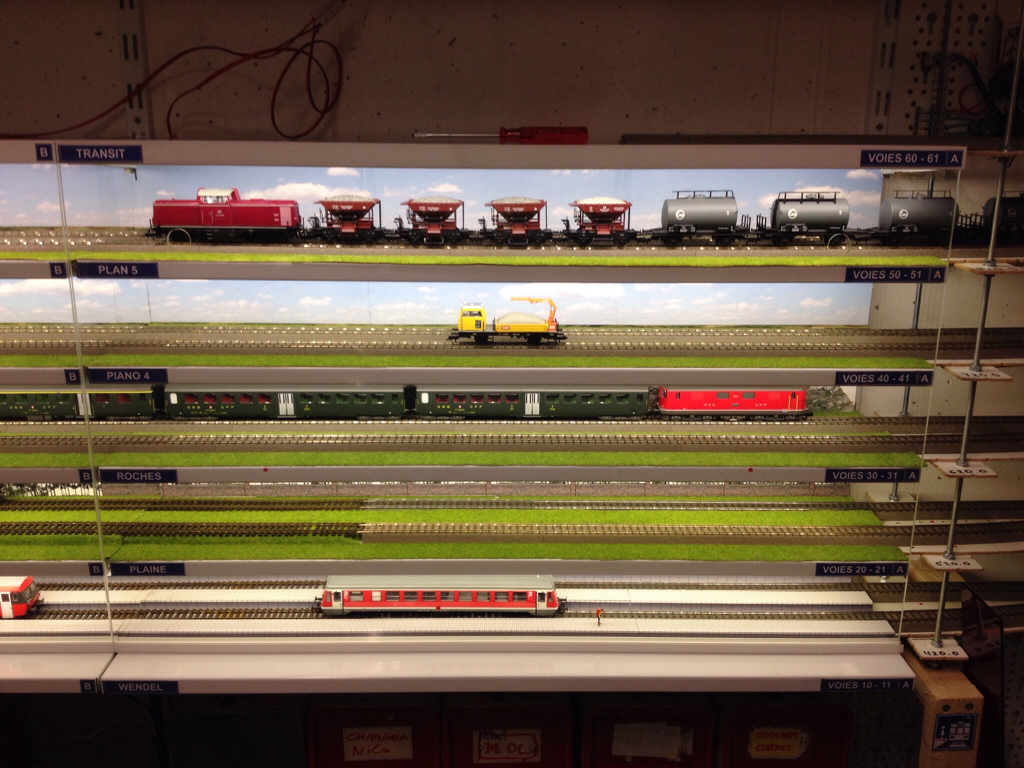

...j'ai donné un nom à chaque étage de la vitrine, étant en panne pour trouver ces noms, j'appelle chaque niveau différemment, on trouvera plus haut "EBENE 7", "LEVEL8", et d'autres noms s'ils me viennent à l'esprit.
:idea: ...tout ces noms se retrouvent dans le logiciel iTrain affichés sur le TCO, chaque étage est considéré comme une gare, les trains peuvent aller où ils veulent, rien est figé, cette vitrine est prévue pour des changements fréquents de trains, en fin de compte c'est une gare cachée pas cachée placée verticalement... :idea:

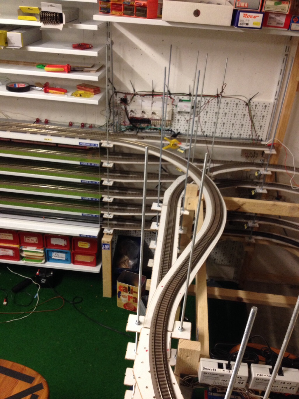

Bonjour à tous, voici donc, plusieurs captures d'écran de iTrain, tout n'est pas encore programmé, je complète au fur et à mesure, ça prend pas mal de temps... :geek:
la zone de la vitrine, l'hélicoidal est maintenant défini, il y aura 11 spires et 12 niveaux, le niveau 7 n'existe pas, pour permettre une meilleure vue et la gestion du niveau de transit, en-dessus une nouvelle vitrine de 5 niveaux et les raccordements vers LILLAU et TERMINIEN

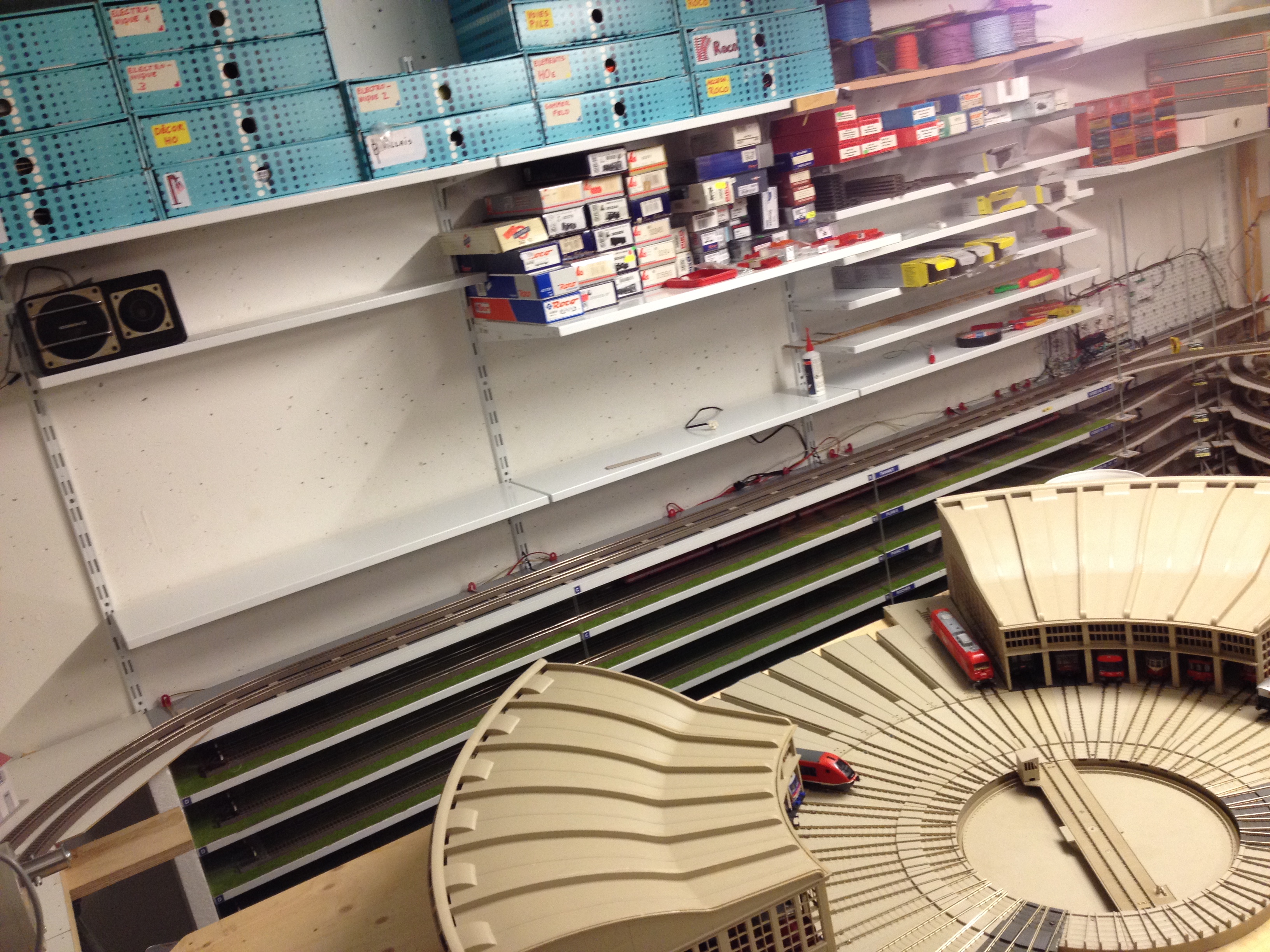

Messagepar begus
30 Oct 2016, 22:59
Bonsoir, la liaison entre la vitrine et une première partie du réseau est réalisée... :D
Après pas mal de points à résoudre comme, le plan de voies, la détection des trains sur la voie 61, entrer les données pour iTrain (beaucoup), les transitions de trains entre booster, des aiguilles neuves qui merdouillent et tout le reste qui compose la construction d'un réseau... :mur:
Mais aujourd'hui ça va :cool: , les trains roulent partout et vont se parquer dans les voies de la vitrine automatiquement sans enfoncer les butoirs... :ugeek:

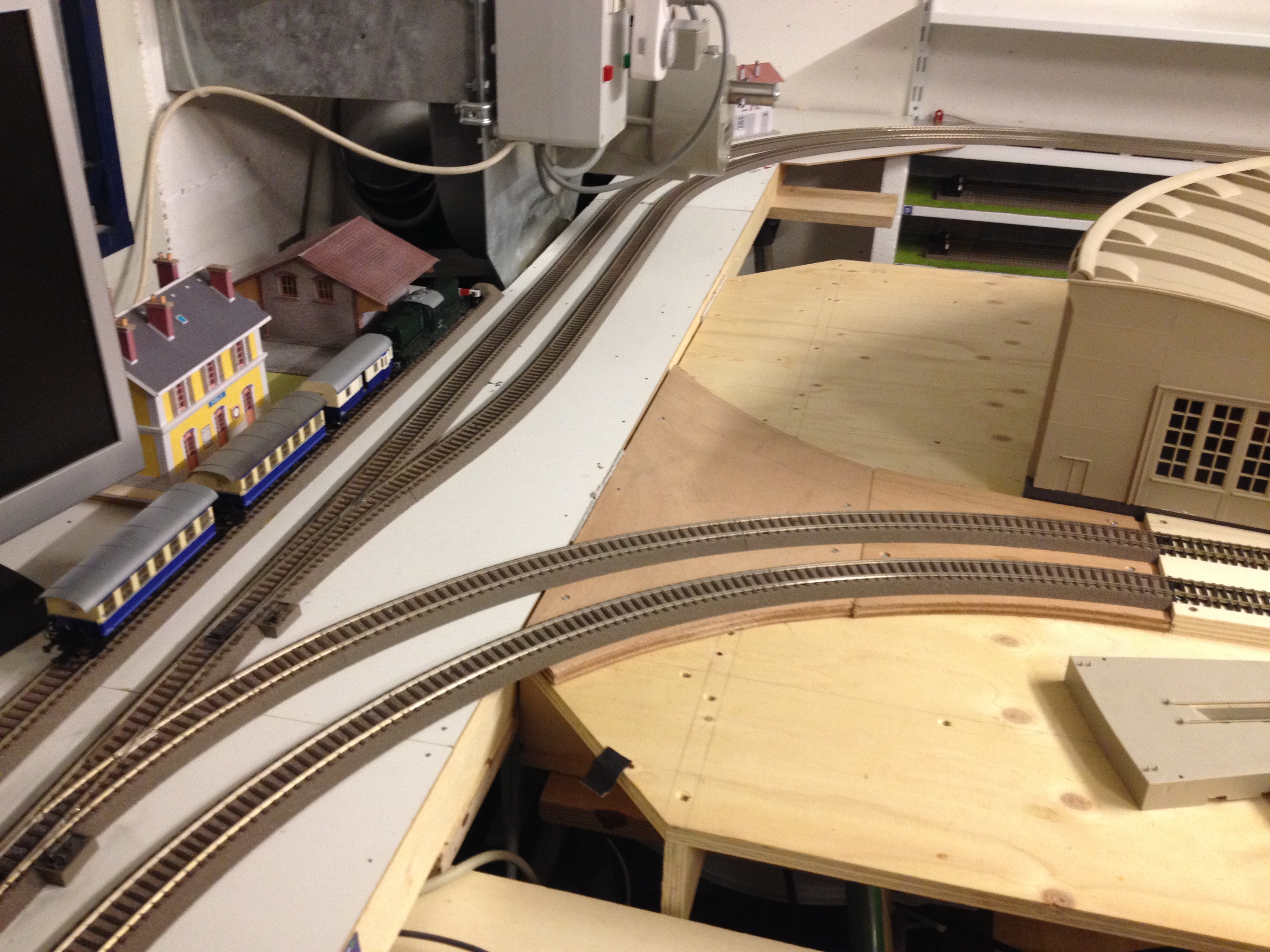

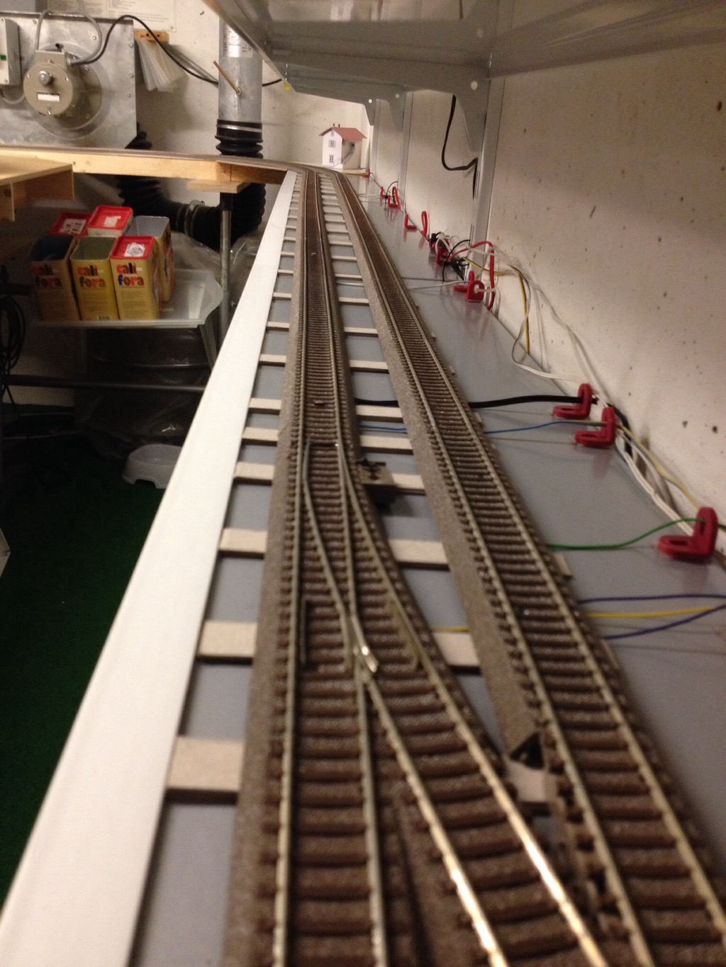

Plan de voie: je pensais utliser les nouvelles aiguilles proposées par Trix, celles-ci ne sont pas livrables avant 14 semaines, plan B, avec une aiguille différente sur la vitrine la voie 61 est trop courte, du coup plan C, l'aiguille est repoussée avant le virage, donc une double voie prend le virage, ça va aussi mais c'était pas prévu...

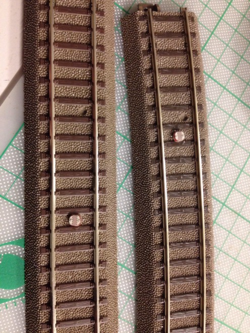

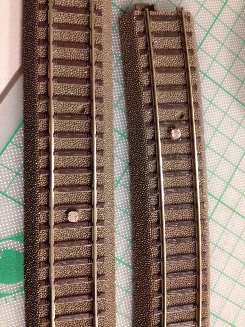

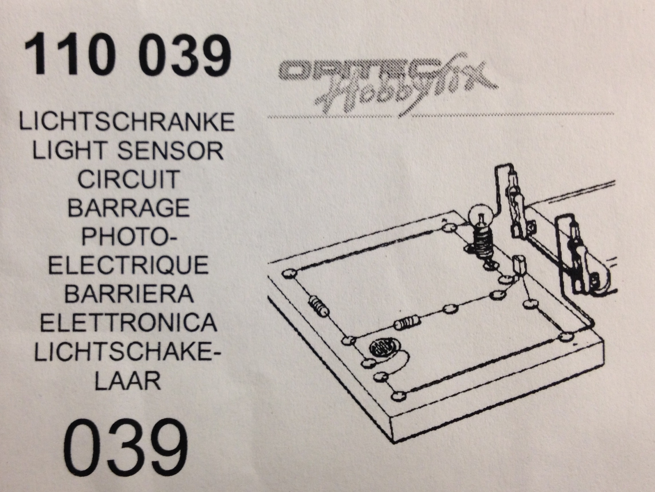

Pose des détecteurs de trains: l'utilisation des modules de retro signalisations imposent de couper le rail fil rouge sur le réseau, le rail fil brun est continu et sert de masse. Pour la voie 61 qui se retrouve inversée, la détection avec un tel module est impossible, j'ai donc repris des détecteurs de lumière que j'avais déjà utilisés sur une autre partie du réseau, ils réagissent à l'ombre faite par les véhicules, un relais transmet un info S88 à la centrale, j'ai donc installé quatre de ces cellules sur la voie 61, les tests sont concluants, les trains sont détectés et les automatismes fonctionnent parfaitement.

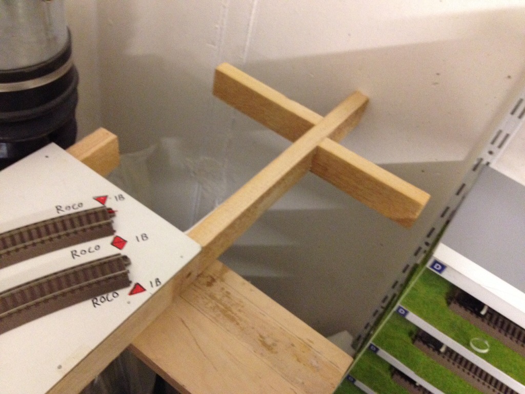

Divers: La création et la pose de la plate-forme de la voie m'a bien occupé aussi, les voies 60 et 61 sont calées sur du carton, pour passer par dessus du support de vitrage, il était initialement prévu que la voie unique reste en retrait, l'avantage de cela est le passage des fils est ainsi facilité... :idea: . Plus tard le fond cachera les fils.

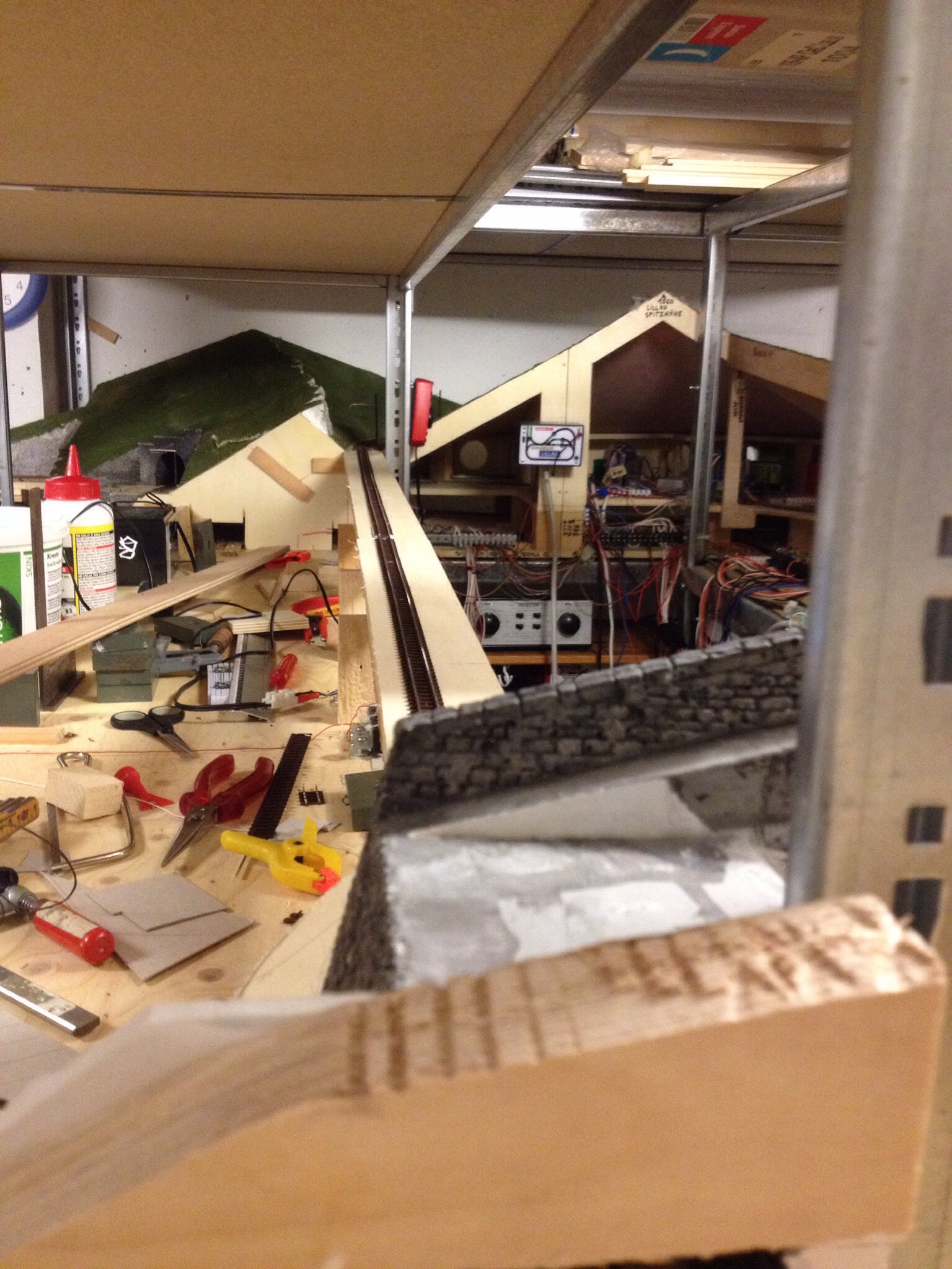

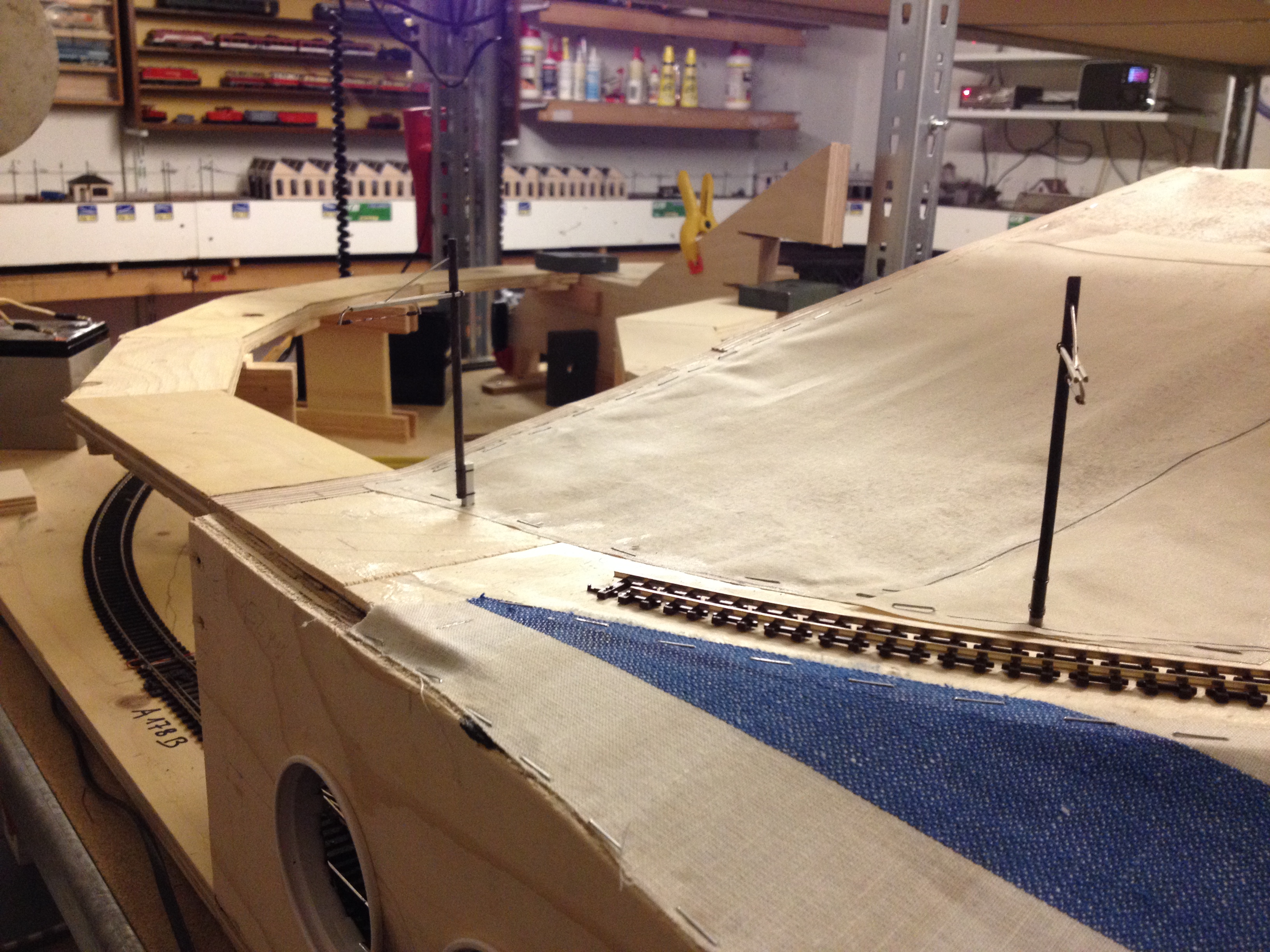

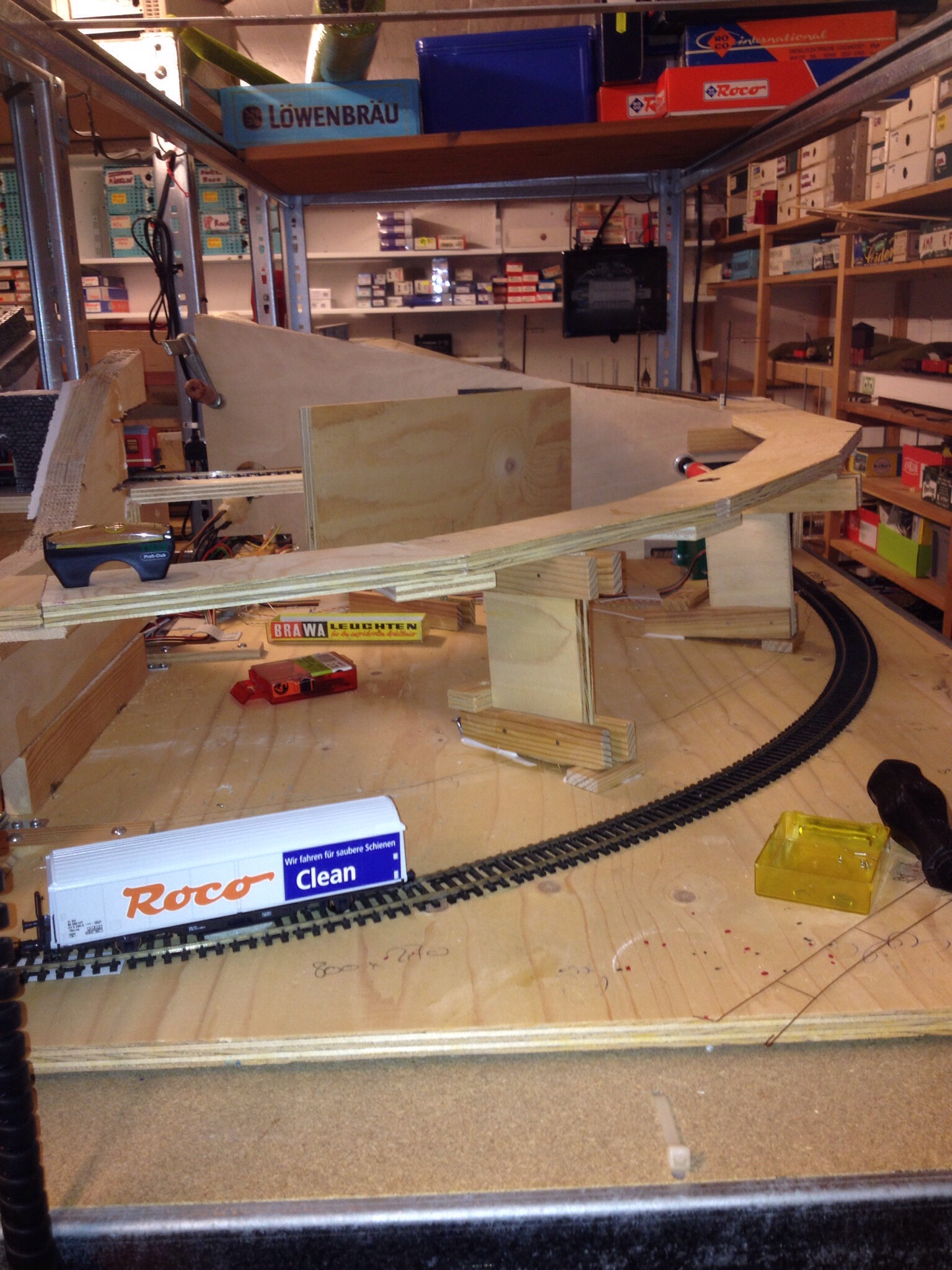

Messagepar begus
26 Déc 2016, 20:23
Modules 16, 17, 18, 19
Bonjour à tous, je vous souhaite de belles fêtes de fin d'année.

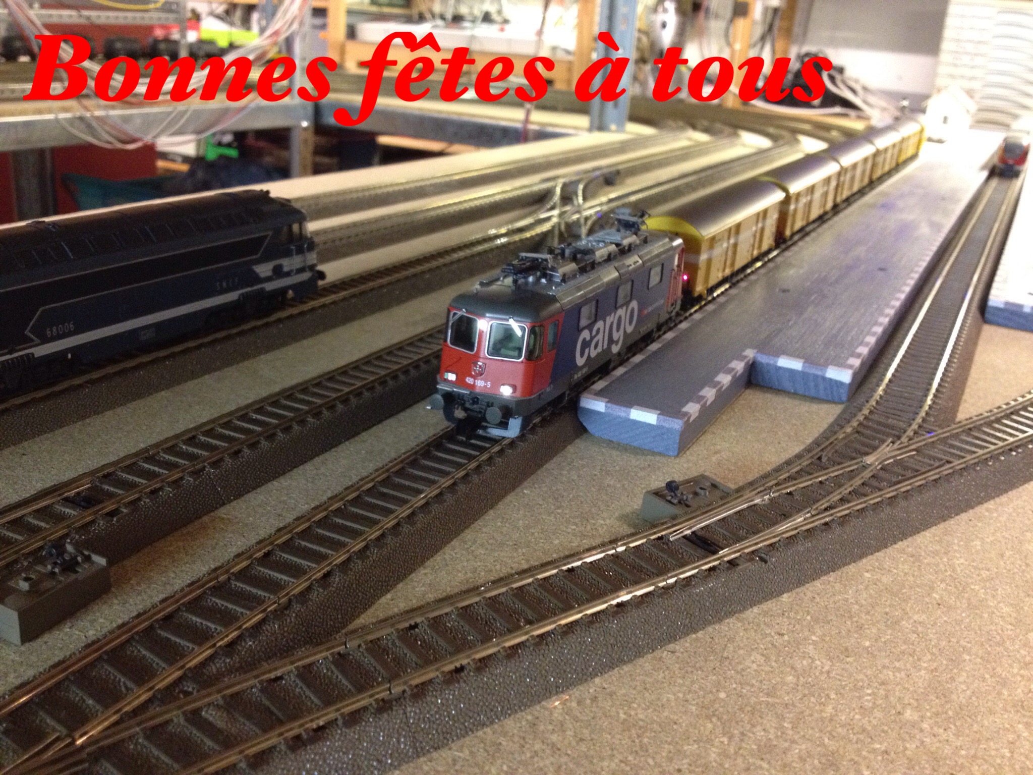

Photo: train postal, Re 420 et 6 wagons Z2
Juste en dessus de ce train, sur l'étagère suivante, les travaux ont repris pour boucler le circuit HOe, tout cela aurait dû être terminé depuis longtemps, ceci-dit normalement les trains à voie étroite devraient pouvoir circuler dans les prochaines semaines...
Photo: Modules 16/17
Longue rectiligne en fond de décor
La seconde rampe est en cours de montage
La suite bientôt !

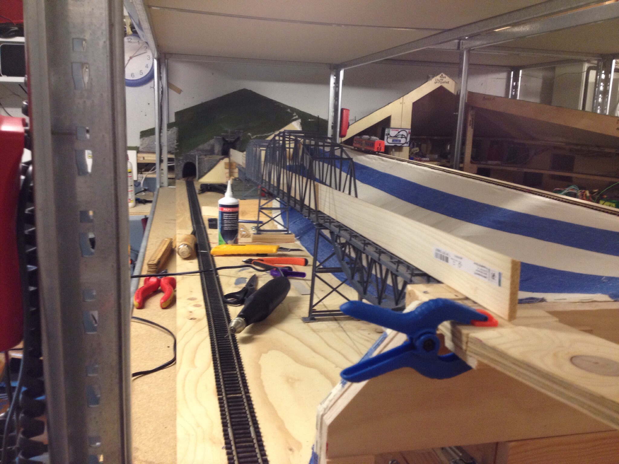

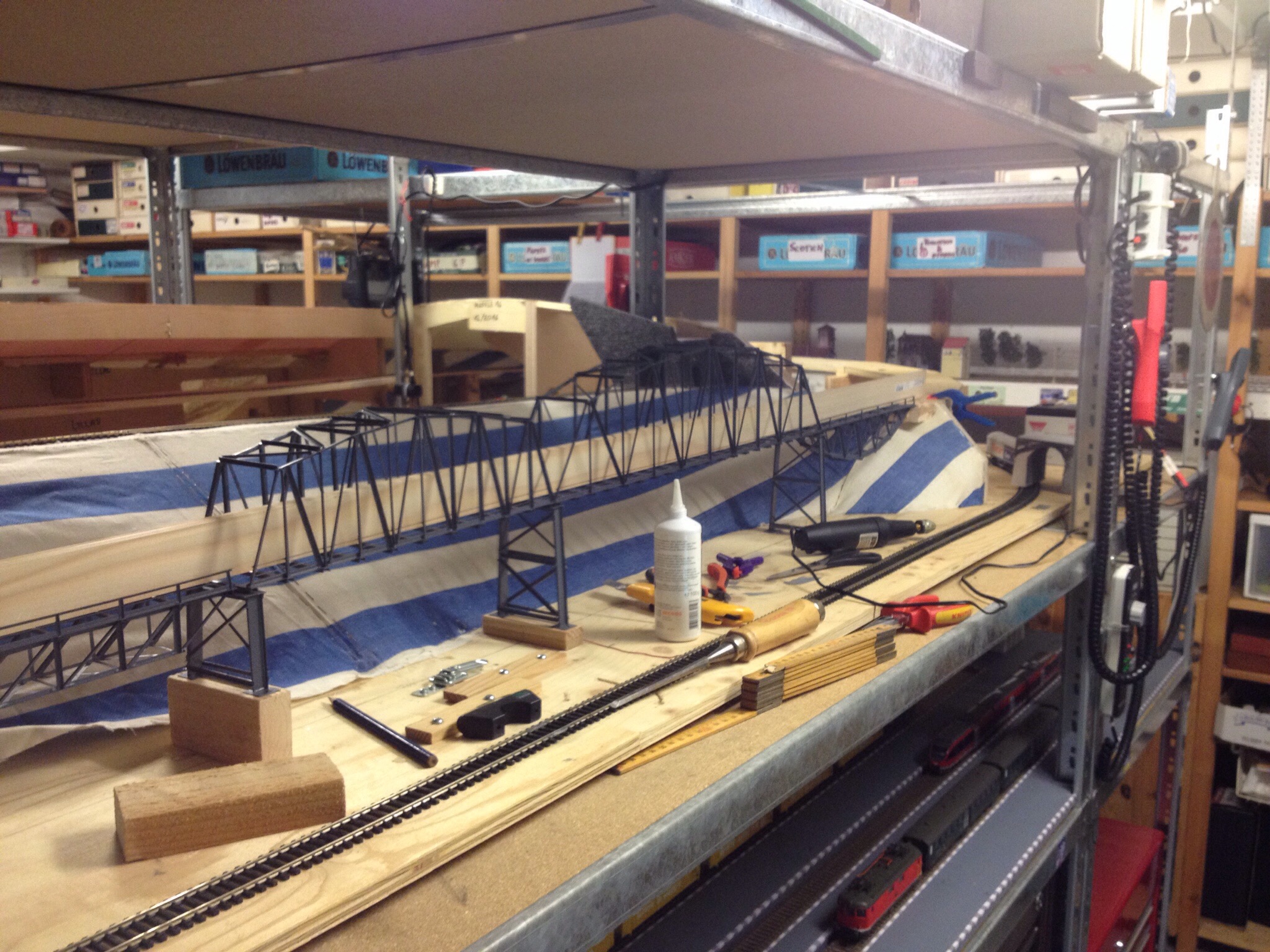

Modules 17, 18, 19, la suite...

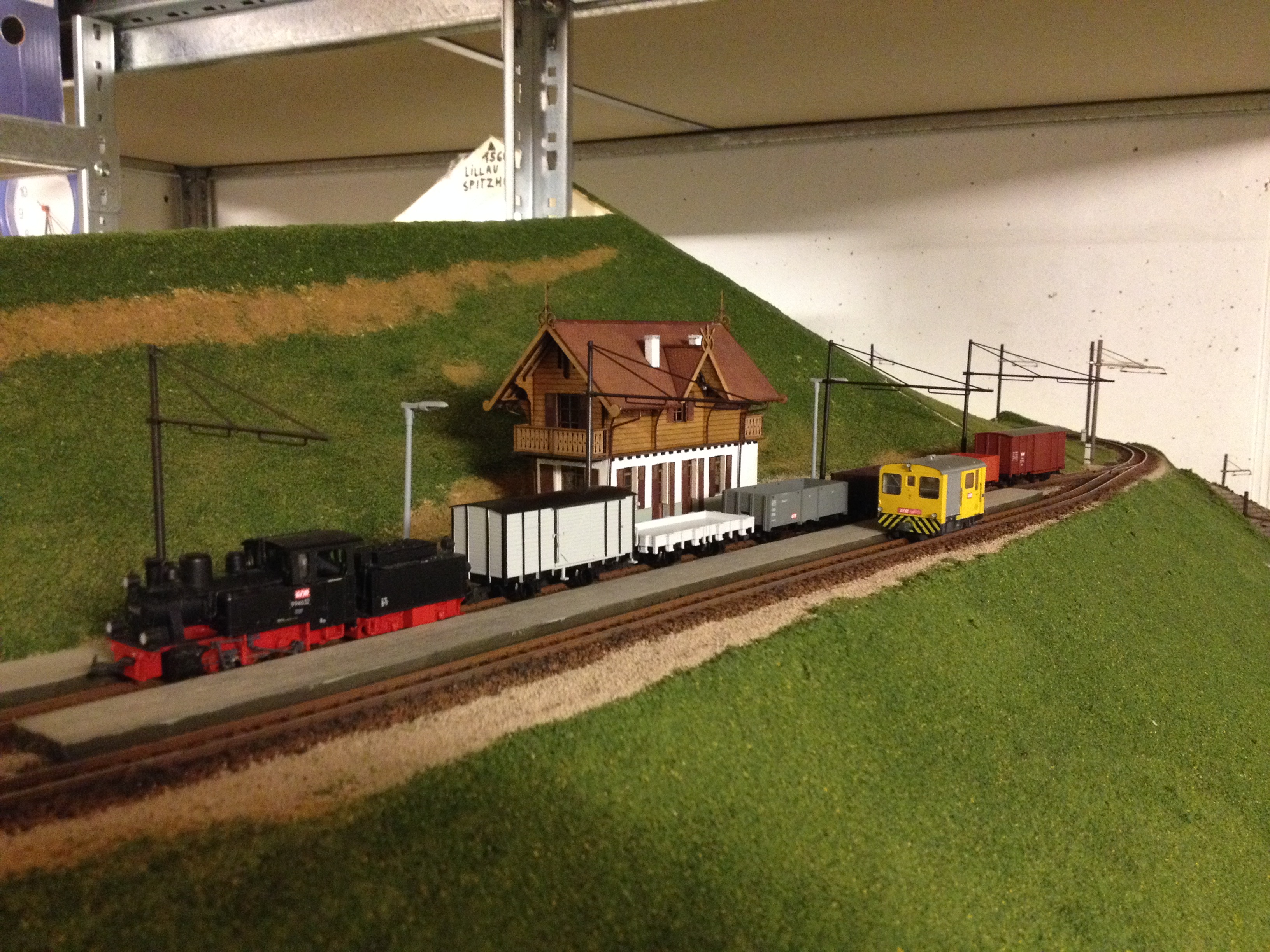

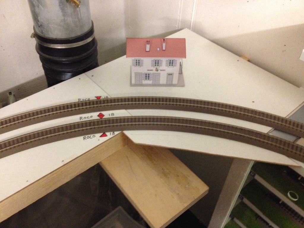

Reprise du tissu "Obélix ou Dalton" ex toile de store pour créer les talus. Collé et agrafé.

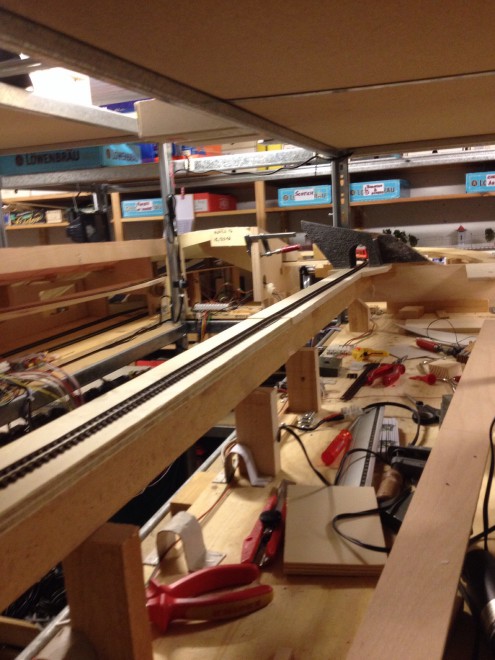

La voie du haut est raccordée et fonctionnelle
Assemblage rectiligne de 3 lattes pour la construction du pont, cela permet de respecter la pente de 20‰ tout le long du pont. Les pilliers sont ajustés et le pont effleure la latte sans la soulever.

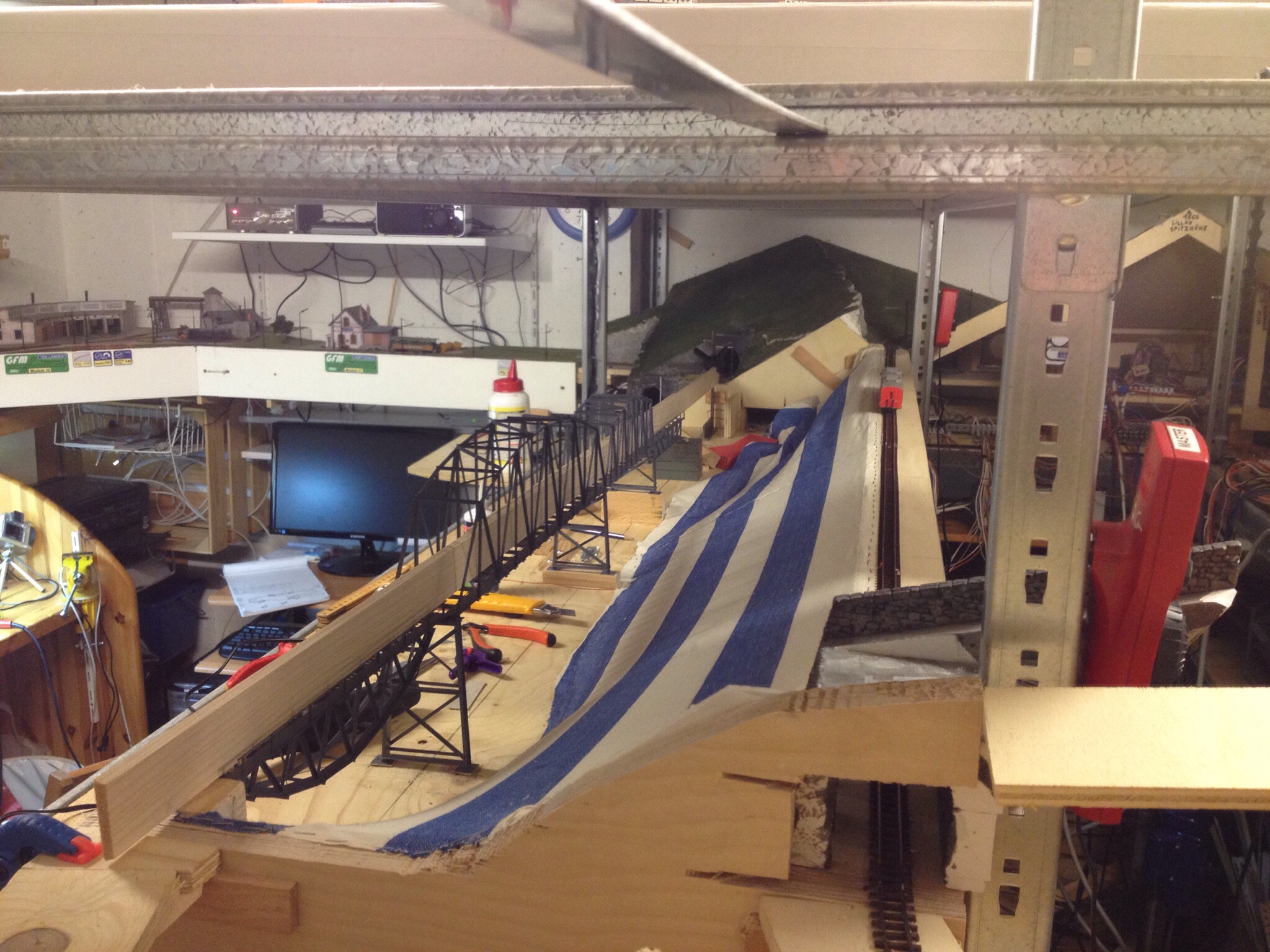

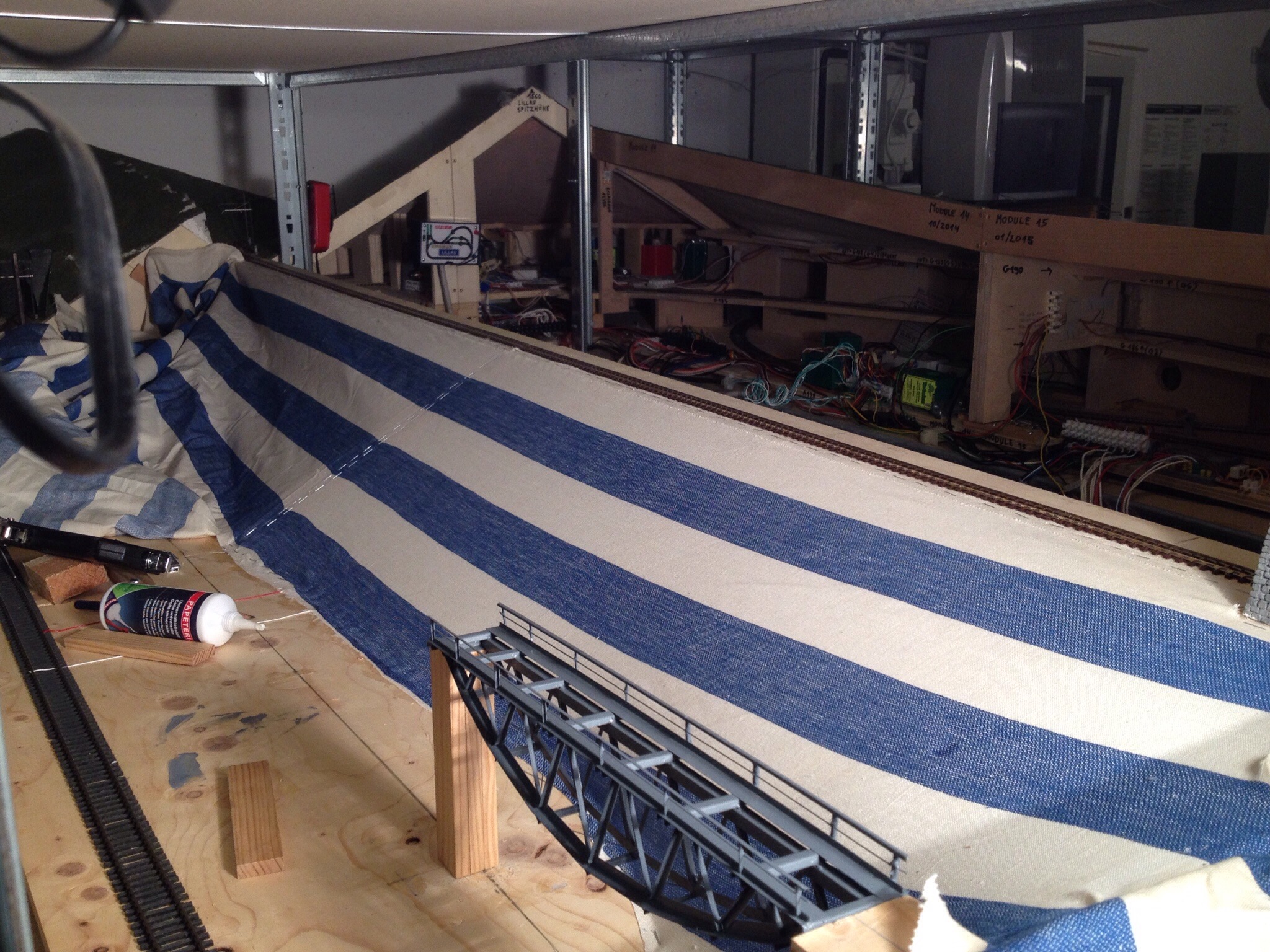

Messagepar begus
05 Jan 2017, 00:52

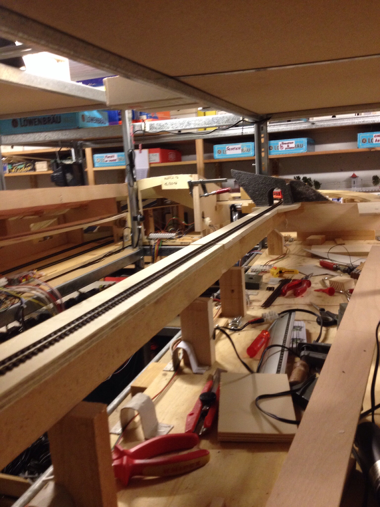

Modules 18 et 19
Bonsoir à tous, le relief est réalisé, le pont aligné, fixé, la voie posée.
1
Au fond la partie décorée est montée de la même façon, toile tendue
2
Demain raccordements électriques
3
Ensuite pose de la dernière voie sur le dernier module, et la boucle est bouclée
4
La suite bientôt!
