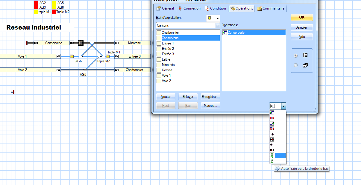

Salut Didier,
Je reviens vers toi pour te montré l'utilité de mettre 2 boutons poussoir par canton 1 pour les départ 1 pour les arrivée. Si tu es en voie unique tu en auras 4, 2 pour chaque sens. il est utile aussi de bien les nommés pour la suite
lorsque tu a mis ton tonton tu double clique dessus et tu lui ajoute un opération en sélectionnant le bon canton dans la liste puis dans le menu déroulant au choisi autotrain (celui qui correspond en fonction du sens de la flèche)
quand tu as fait tout ça tu te sert des bouton pour faire la sécurité de tes trajet
tu peux toujours utilisé le mode avec l'horloge pour du 100% automatique

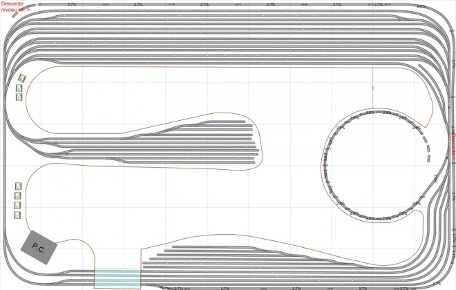

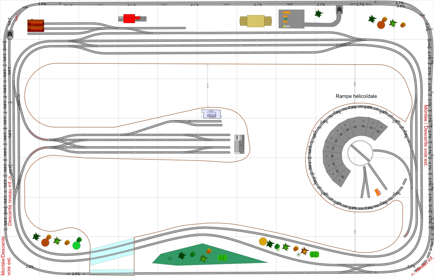

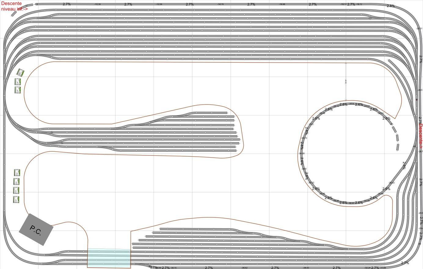

Du coup, ayant élaboré un certain nombre de "schedules" (programmation de trains), et ayant utilisé le simulateur (super outil), cela m'a amené à réviser mon plan. Non pas une hélicoïde à deux voies (je pourrais toujours rétablir cela, le cas échéant), mais une hélicoïde simple pour la descente/montée dans un sens, et une longue descente sur le pourtour de la pièce pour les montées/descentes dans l'autre sens. Du coup, plus de boucle de retournement. De toutes façon il m'en aurait fallu deux pour pouvoir gérer tous les types d'A/R, et je n'ai pas la place... Une longue descente, c'est ce que j'ai déjà fait sur mon réseau actuel. Elle sera vite masquée, en haut et à gauche du plan, car elle passera "sous" le tour extérieur, qui à cet endroit est monté à 12 cm par rapport au plan de base.
Voili, voilou.
Sinon, je commence à explorer une autre piste : pour la gestion matérielle des cantons, je pense me faire une solution à base d'Arduino, dont j'ai vu, ici même, qu'il était travaillé par des passionnés de modélisme ferroviaire. Pas envie de remettre ça avec des boitiers propriétaires. Cela dit : pour la partie soft (programmation, IDE, etc.) : no problem, je suis chez moi, mais pour la partie hard, c'est une autre histoire : je suis une quiche ! Du travail d'exploration en vue, donc.
Voici les plans (base + sous-sol) dernière version :

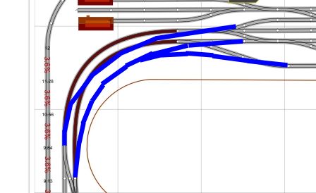

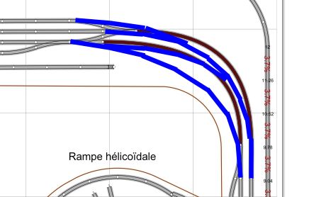

Messagepar YanShe
09 Mar 2017, 11:10
Didier a écrit:Tu veux dire : en entrée et sortie de la gare de passage, en haut (je ne vois pas bien comment emmancher ensuite le réseau de la gare) ? ou de la gare terminus (là, ce sont des traverse de jonction double, ce qui fait que je ne vois pas très bien la modif que tu proposes) ? Ça me donne une idée, cela dit, que je vais essayer...
Essaye de voir si tu ne peux pas faire quelque chose comme cela :
Avec des branchements enroulés.
YanShe
Tagueur jaune
Messages: 2221
Localisation: Chartres
Re: Un réseau expérimental et sans complexe !
Messagepar Didier
09 Mar 2017, 17:25
Vu ! Merci, je vais faire la modif.
