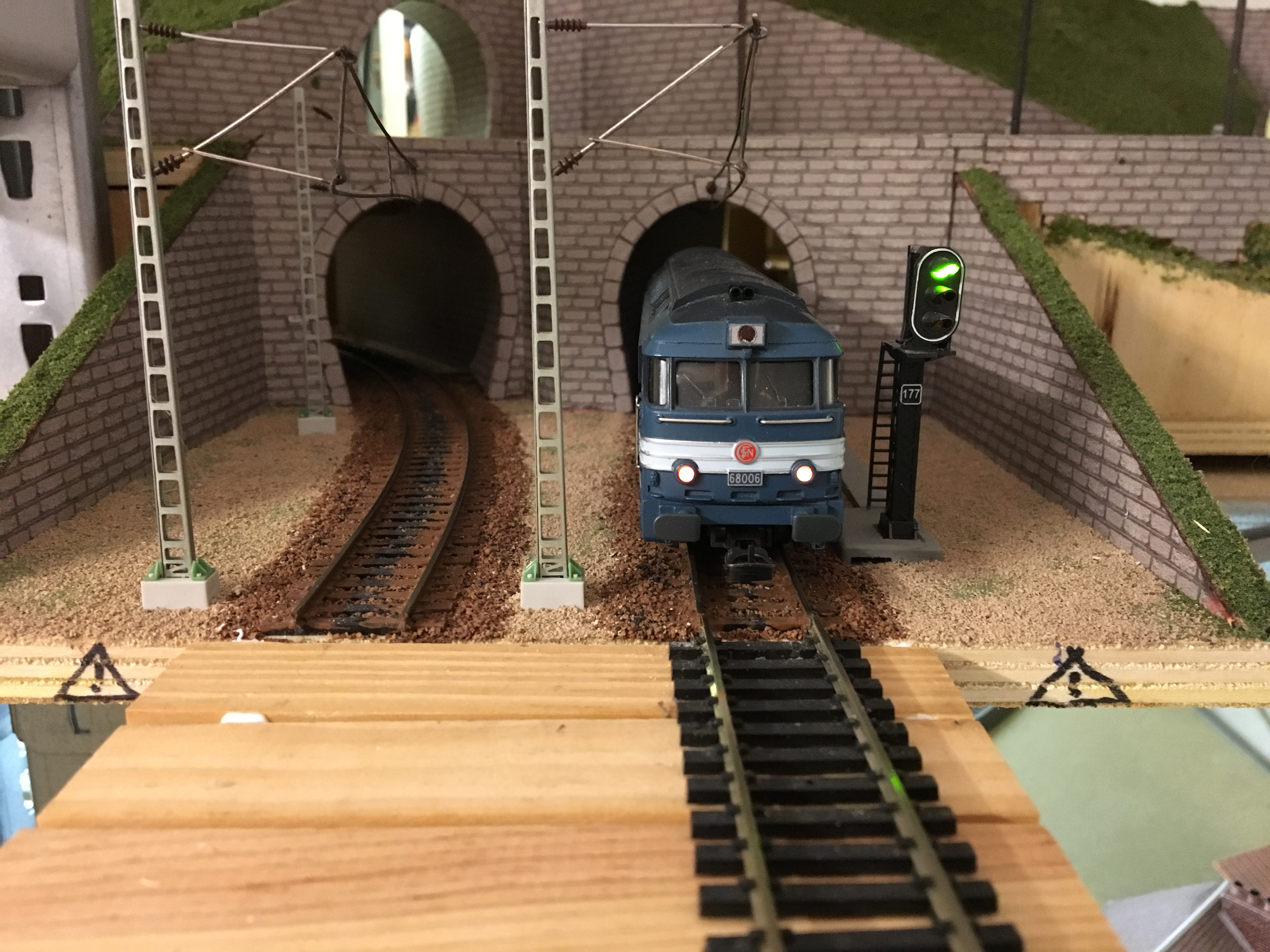

Niveau 9 et un pont plus loin...
Le niveau 9 est l'endroit où les trois parties du réseau se rejoignent
-vers l'est et le bas, la partie TRIX et le dépôt
-vers l'est et le haut, la partie TERMINIEN
-vers l'ouest, plus ou moins à niveau, la partie LILLAU en double voies.
L'accès vers LILLAU nécessite la construction d'un pont, qui a donné matière à réflexion du style comment faire, ce qui se concrétise par deux cornières reliées par des vis M6, les cornières sont découpées pour permettre les courbes.
Le sol du pont est un peu xylophone avec des Kapla fixés aux cornières.
A
B
C
D
E
Christian (Begus)
begus
Messages: 1041
Localisation: Lausanne CH
Re: Réseau de Begulie
Messagepar begus
04 Mar 2018, 23:18
...suite...
Le pont fait 1700mm environ de long, il rejoint le coin qui sera sommairement decoré, une liaison discrète entre voies TRIX et ROCO se fera derrière la ventilation.
Cet étage et ces liaisons vont m'occuper un bon moment, il y a beaucoup de travail et de choses à faire, vers l'est, une courbe reliera TERMINIEN, la montée commence à la sortie de l'échangeur à 4 aiguillages, il faut monter 3cm pour rejoindre les modules de TERMINIEN. La voie d'entrée de LILLAU est aussi inversement polarisée, elle est derrière un second LK100 pour cet étage, pour cela tout va bien, il m'en reste deux, il y en déjà 5 sur ce réseau...! :o :o
A
B
C
D'ailleurs je cherche un nom pour ce pont? :idea:
