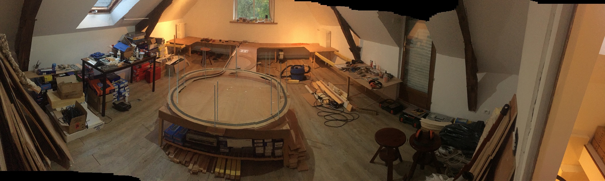

Le travail du jour :
...et une vision panoramique :
Vidéo De Galop

Nouvelle vision "pano" pour les avancées du jour...
Un de mes objectifs est de réutiliser au maximum ce que j'ai pu récupérer du précédent réseau. Donc, il faut jongler, notamment avec les pièces de contreplaqué. Tout ne "tombe" pas absolument impeccable, mais ça va. Ou bien ici, avec la voie Peco SL, en association avec la Fleischman Profi avec ballast. Toutes deux sont en code 100, donc ça colle. J'avais acquis de la voie Peco pour mes stockages de "troisième niveau" (comme le tiroir que j'ai conservé sous l'hélicoïde), mais comme je n'en n'aurai pas d'autres cette fois-ci, je la réutilise pour les garages du niveau inférieur. Ici, il y a déjà plus de 32 m de voie Peco utilisée ! La voie Peco est très agréable, très souple (un peu trop même, je trouve !), très "roulante". Pour l'instant toutes les voies ne sont pas encore fixées, ou ne vont pas jusqu'au bout. Ce sera sans doute fait demain. A noter les tiges filetées pour le prochain soutien du niveau supérieur... sitôt que les voies du dessous seront complètement terminées, je reprendrai l'hélicoïde pour la finir. La montée vers cette dernière est faite, très progressive.
J'ai déjà fait un petit test sur la montée et le premier tour d'hélice avec une 2D2 et des voitures très mal roulantes (euphémisme), les "Mistral" de LSM d'une époque : ça se présente bien.

Halte aux cadences infernales! huit heures sur nos réseaux! :ange:
Maintenant que les idées sont claires, tu avances bougrement vite. :applause:

Rockandrail a écrit:Halte aux cadences infernales! huit heures sur nos réseaux! :ange:
il est en vacances ou en retraite pour travailler si dur, j' ai du louper un épisode ?
à Noël le tour de pièce est terminé !ou avant ?
pour le pano,je vois tout en courbe comme aurait dit Rapide :coucou:

Didier a écrit:Nouvelle vision "pano" pour les avancées du jour...
Tu devrais revoir ton plan de voies rien qu' avec des courbes.
:siffle:
