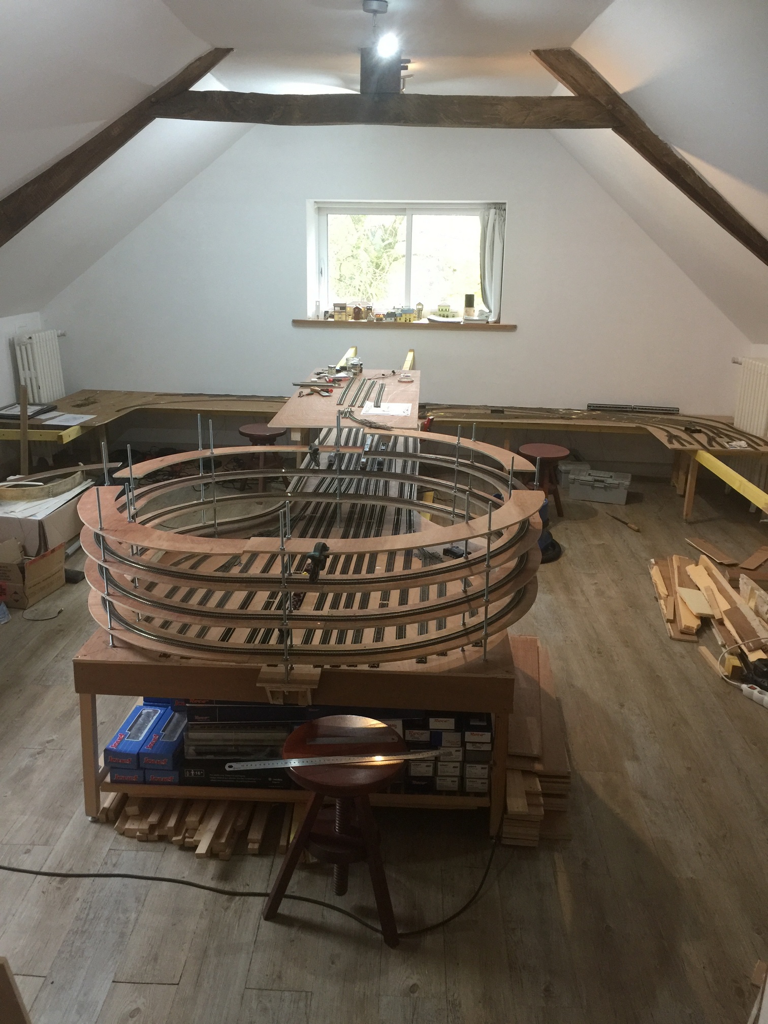

La zone du "triangle" revue et corrigée (en mode "pano") :
Au passage moult petites améliorations locales, et l'amorce du côté droit.
Du coup, le chantier redémarre ! :ggg:
L'hélicoïde bientôt terminée et validée, un nouveau défi se pointe : lui faire un "toit" qui amorce l'extension en face vers la fenêtre :rhaaa: , extension qui portera un dépôt, voire une plaque tournante (ce n'est pas encore décidé).

Didier, tu écris : "lui faire un "toit" qui amorce l'extension en face vers la fenêtre :rhaaa: , extension qui portera un dépôt,"
download/file.php?id=120315&mode=view/R%C3%A9seauG2_18.JPG
:idea: les bâtiments sur l'appui de fenêtre, c'est sensé être le village en fond de décor, j'ai bon là ?? :ange:

sncb_nmbs a écrit: :idea: les bâtiments sur l'appui de fenêtre, c'est sensé être le village en fond de décor, j'ai bon là ?? :ange:
En voilà une bonne idée ! :mdr2: ;)
En vrai, c'est un fatras de maquettes diverses et dépareillées dont je verrai bien si elles serviront ou pas !
Bon, ce soir j'ai fait monter l'hélicoïde jusqu'à son sommet à l'AVG, le TEE, et des corails avec la petite loco de test (aller en tiré, retour en poussé, forcément), pour voir et pour le plaisir : ça baigne vraiment bien ! Régulier, ça ne bouge pas d'un iota, il y a de la marge sur les côtés... nickel chrome pour l'instant.
J'ai pensé faire une petite vidéo pour m'y remettre aussi (je ne sais plus trop me servir de mon Sony RX10 III, et j'ai un peu oublié Première Pro et ses complications subtilités...), mais ce sera pour une autre fois ; ce soir : :dodo:
