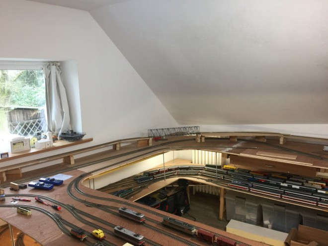

Didier a écrit:Petit clin d’œil à Canari ,
j'ai bien vu que tu avais un peu tiqué (sans rien dire) sur la courbe à gauche entre gare-dépôt et gare principale ; du coup je l'ai reprise complètement ce matin, c'est plus souple et sûr, ça s'intègre mieux dans l'entrée "ouest" de la gare
c'est vrai que je l'avais pensé si fort que tu l' as entendu :cool:
Par rapport à hier
très bientôt, les voies vont s'élancer vers la campagne...
comme nous l'avons projeté ensemble, essaies d'obtenir des courbes harmonieuses pour tes 2 voies parallèles et faire en sorte que la voie unique et le pont métallique qui va enjamber ses 2 voies au niveau de la courbe soit cohérent et harmonieux
Par contre j'ai aussi tiqué sur la construction du pont qui franchit la porte avec 4 voies .
En regardant bien sur ton ébauche la sortie ou entrée de la gare avec les aiguilles qui raccordent avec la voie unique ta 4ème voie est inutile ?
Bon courage pour ta campagne et qui va piano va sano !
Je vais t' envoyer le pont que je t' ai montré
Amicalement
Patrick

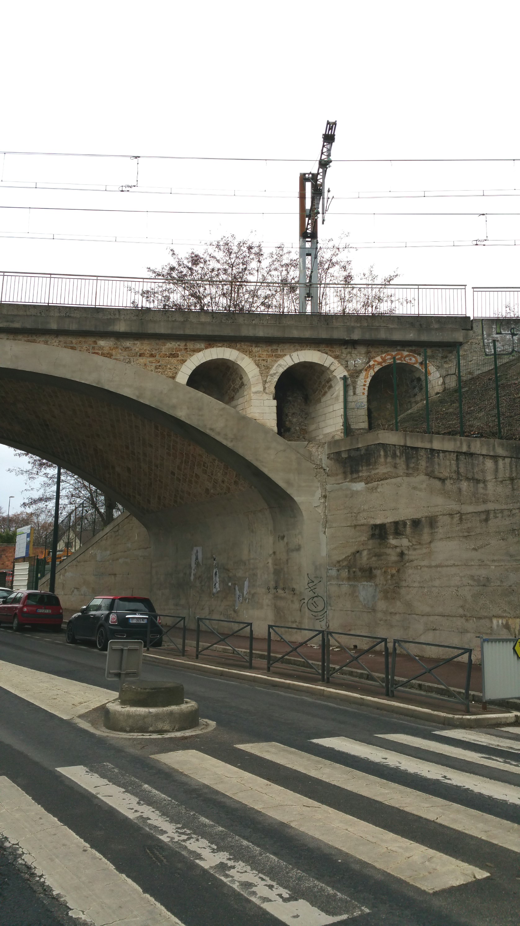

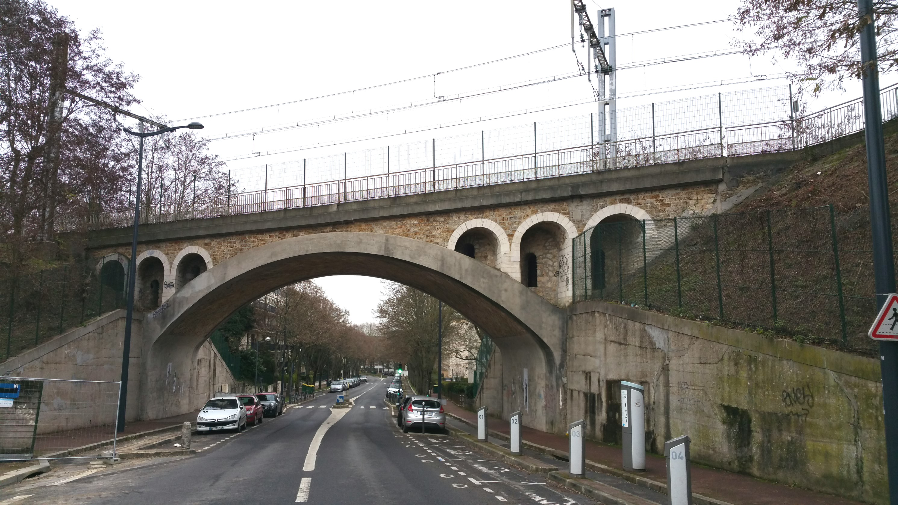

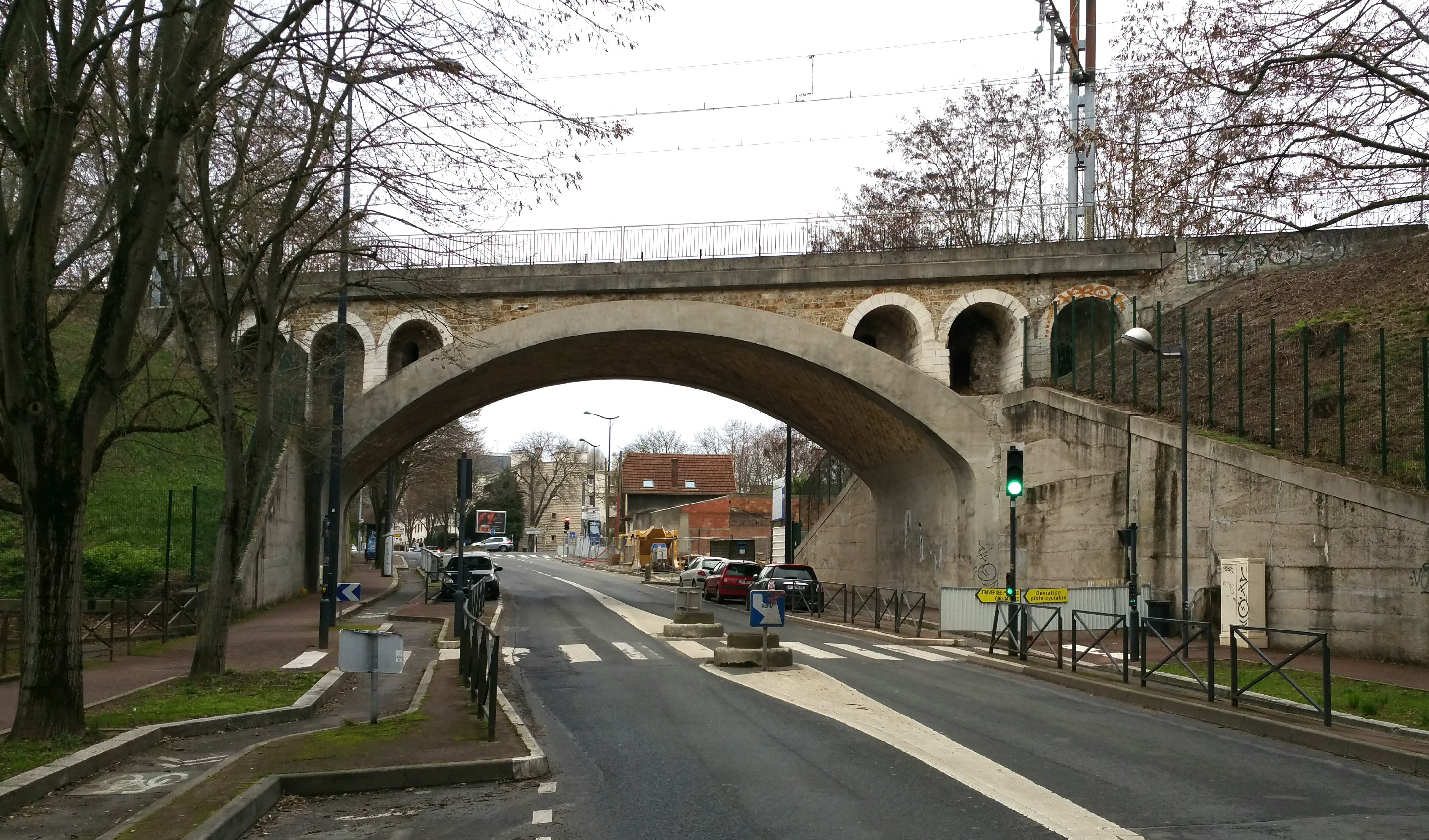

Lors de mon dernier voyage à Paname j' ai découvert ce pont en béton et pierre de meulière.
Bien sûr il faudrait le faire entièrement ou du moins le figurer . Rien n' est impossible !

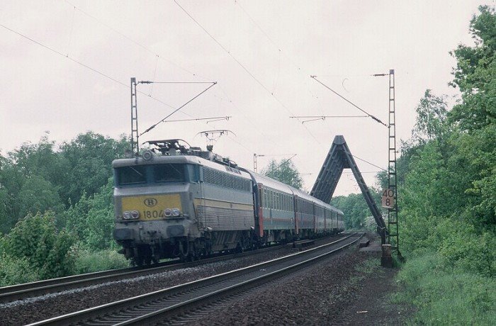

ou pour 3 voies, une autre :idea: avec l'exemple des ponts cages à l'entrée de Köln Hbf *
des encoches avec contacts électriques kivonbiens à gauche et à droite, et les trois éléments (ou un seul ou deux) à insérer pour faire passer les convois. ;)
* ils sont à double voies, mais dans ton cas tu peux les faire à simple voie ou 1 double et 1 simple.
Ajout, celui-là est pas mal non plus pour montage/démontage

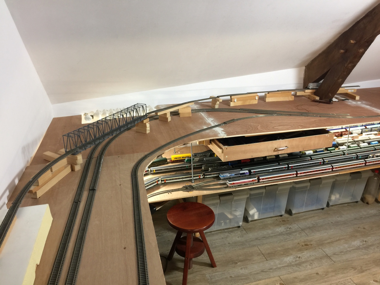

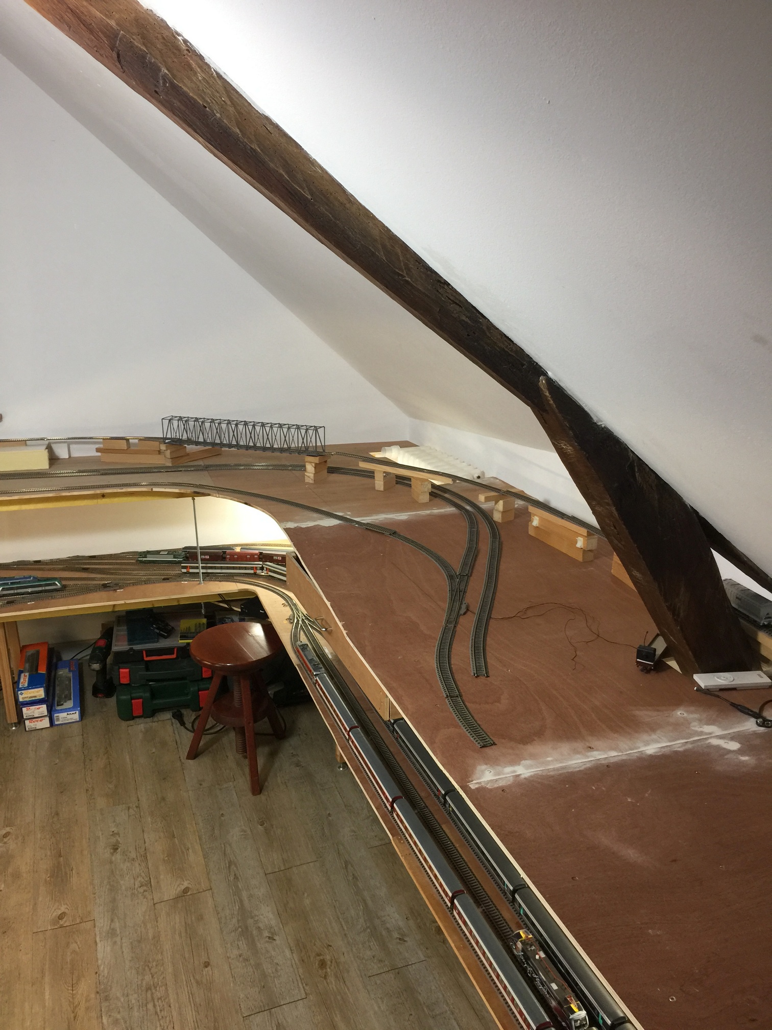

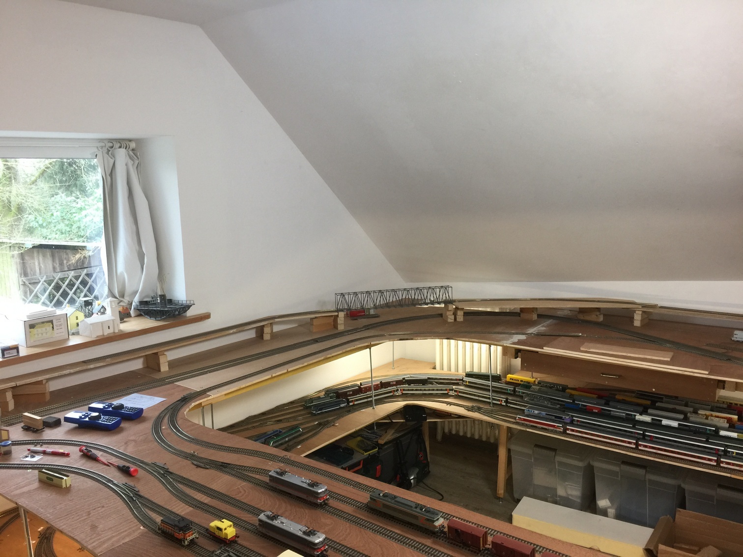

Mais avant d'arriver au pont de liaison, il faut développer la grande voie de parade, la promenade des trains à travers la campagne... Et tout va se décider à partir de la sortie de gare au fond de la pièce.
Voici un premier jet, une ébauche pas définitive, avec des rails posés grossièrement pour se faire une idée de ce qui est possible, ou pas, ou pas trop.
Les bouts de bois permettent de tenir la voie surélevée.
Il y aura un relief, bien entendu, qui harmonisera tout cela, et séparera les zones.
La voie extérieure passe sur les voies principales (pont), et va vers le fond poursuivre son tour de pièce en solitaire (nouveau passage sous la charpente) ; les voies principales passeront par un tunnel juste après le passage sous le pont, avant de ressortir pour tailler la route avec une courbe et une contre courbe. Rayon mini : 790 mm. On peut voir que la branche du Y du haut n'ira pas jusqu'au pont de la porte d'entrée de la pièce. Donc pour le passage de la porte, ce serait, dans cette hypothèse, une double voie de parade (pont "ancien") et une voie unique, extérieure (pont "moderne").
Tout cela à ruminer !

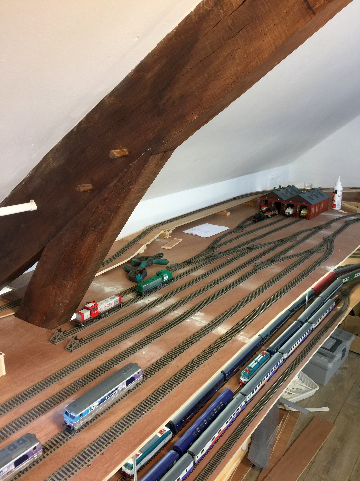

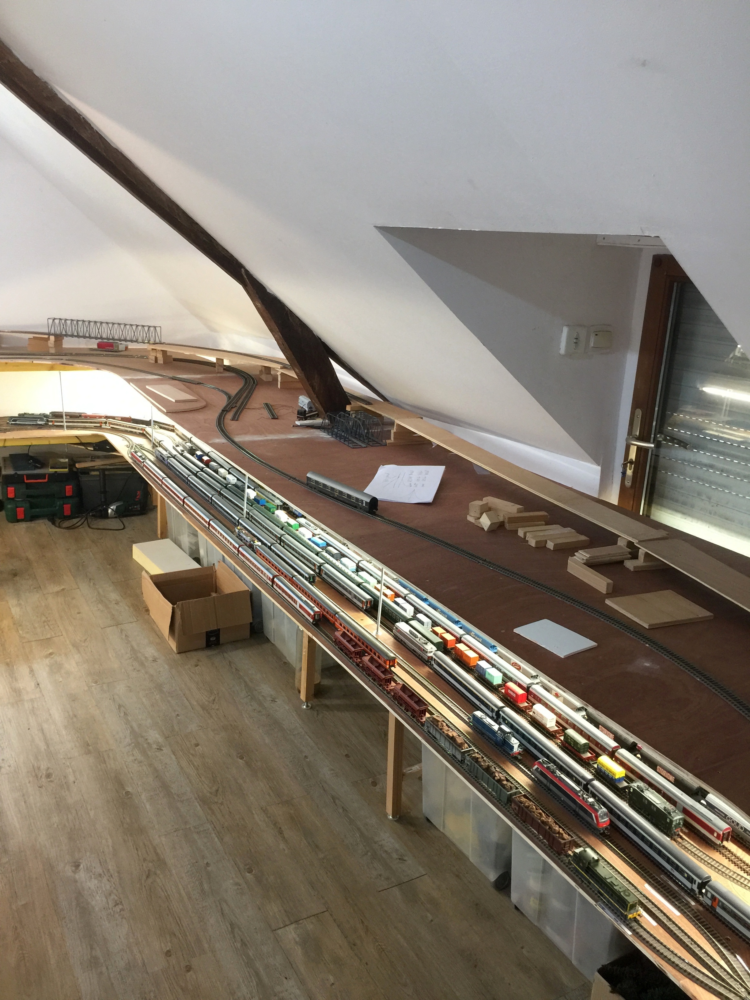

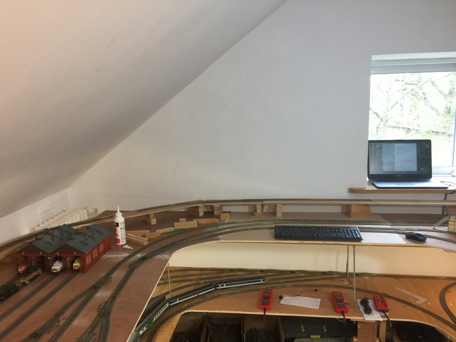

La ligne la plus extérieure commence à se dessiner (c'est encore très grossier) :
Depuis la gauche de l'entrée dans la pièce (après le futur pont amovible), jusqu'à l'autre côté, voilà ce que ça donne, très approximativement :
Juste après le futur pont de liaison qui franchira la porte d'entrée, sur la gauche : la voie passe sous la charpente.
Après la première travée de la charpente, début de la zone de la gare principale et passage sous la deuxième travée. L'élévation de la voie commence juste avant :
Poursuite de l'élévation après la deuxième travée...
...et du tour de pièce. Au niveau de la fenêtre, on est à + 10.
On peut voir une MAJ en cours de Windaube sur le PC... :siffle:

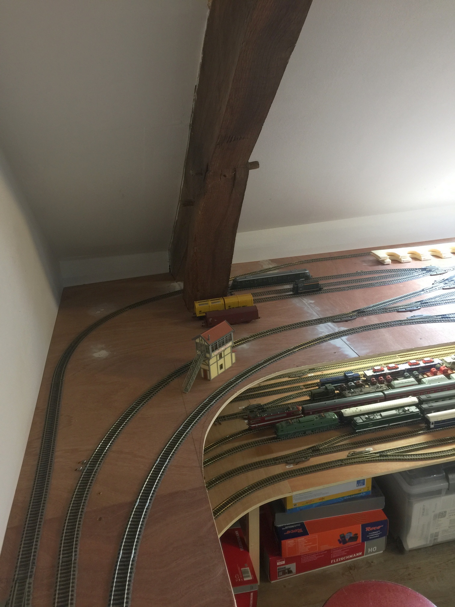

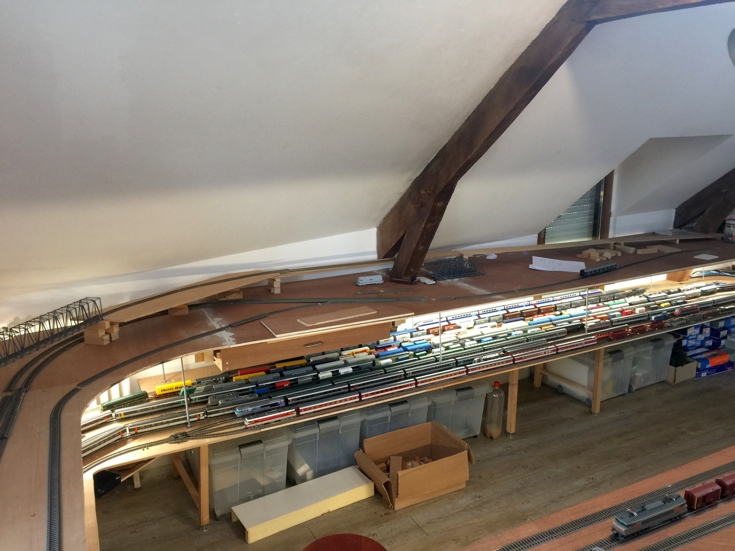

On traverse la pièce et on passe au-dessus des deux voies principales (elles feront tunnel aussitôt après, jusqu'à réapparaître sous la voie extérieure), puis on commence à redescendre :

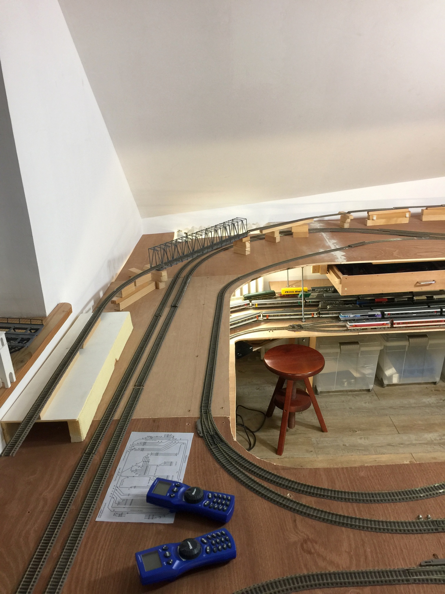

On repasse sous la charpente (décidément !), et on poursuit, à l'écart de la "voie de parade" pour les deux voies principales :
Même chose vue depuis la partie droite de l'entrée de pièce.
Le tout sera bien entendu "pris" dans un relief.

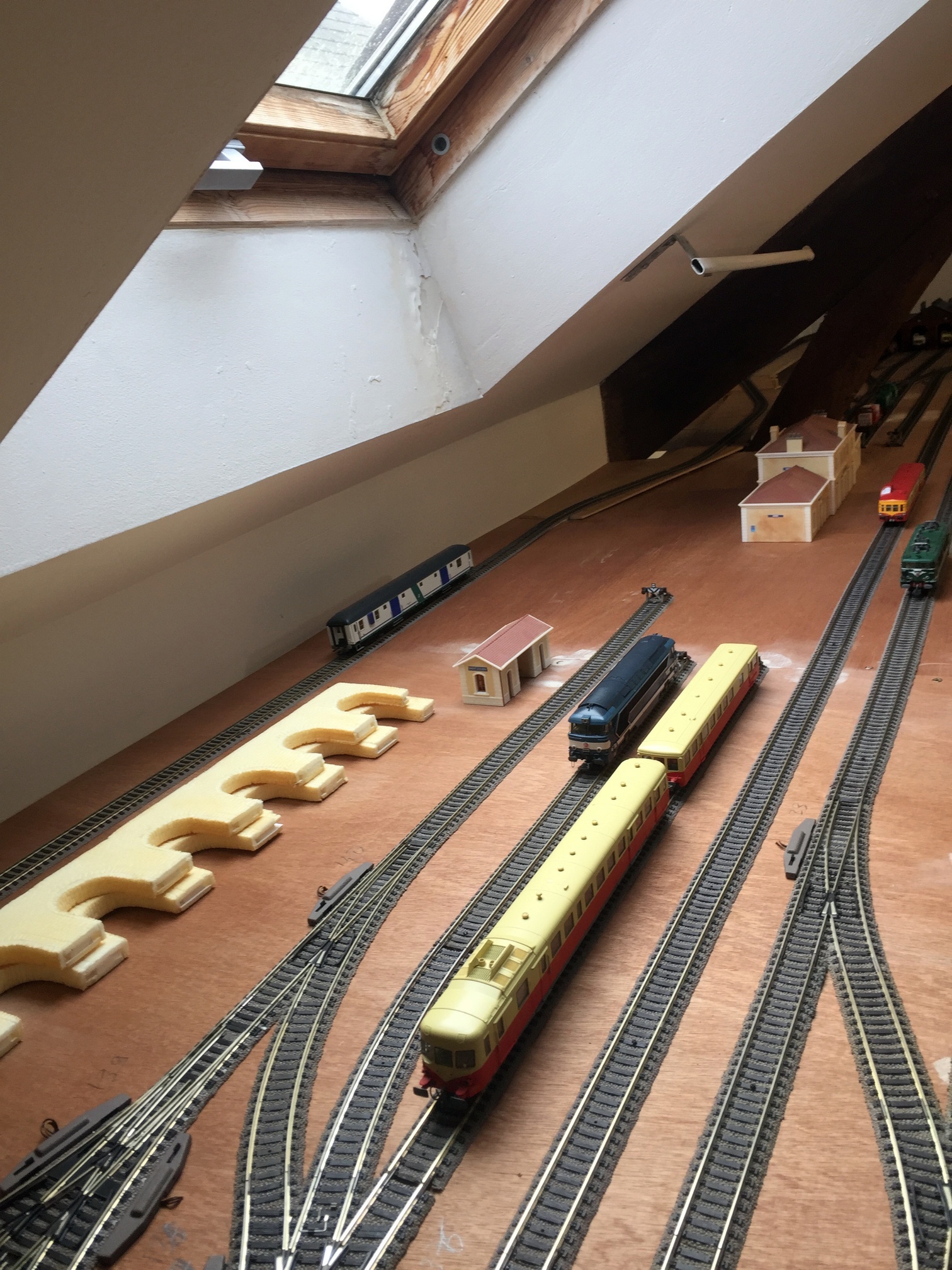

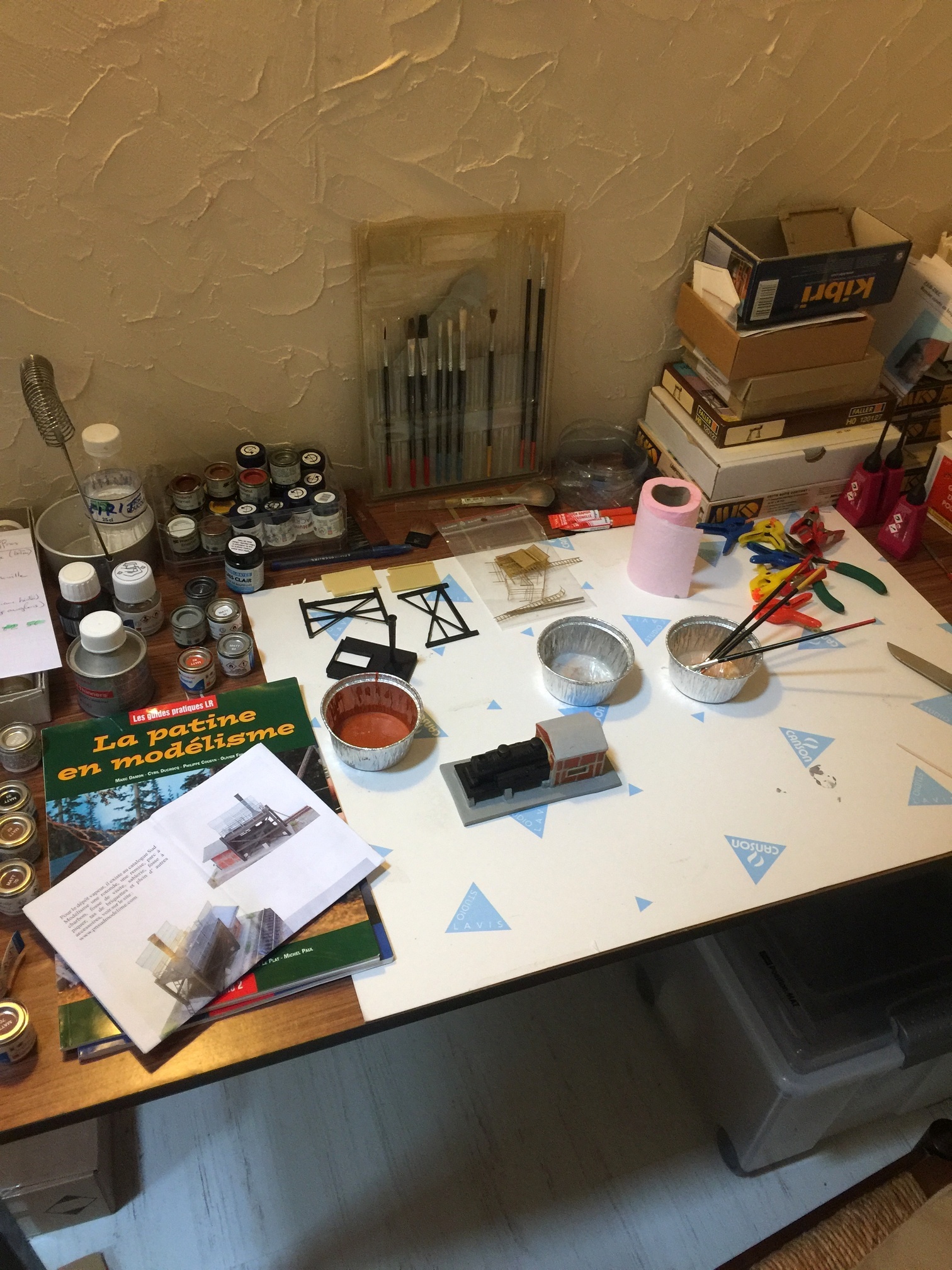

Sinon, une chose qui prend beaucoup de temps : maquettes et peinture... je me suis fait un petit atelier, et je m'essaie. Dieu que ce n'est pas facile de débuter, là encore, surtout quand on n'a pas de talent particulier pour la chose ! Rien que trouver la façon de prendre juste ce qu'il faut de peinture dans ces petits pots sans en mettre partout et sans que ça bave sur le rebord du pot... Bon, je n'ai pas fait de gros plan sur la maquette en cours, pour ne pas trop vous effrayer... :mdr2:
Sinon, plutôt de bonnes nouvelles du côté du matos : j'avais deux BB 9200 multiservices Roco considérées comme HS quand je les ai rangées dans leur boite à la fin de mon premier réseau. Or, surprise, elles marchent ! Il n'y a que le son de l'une qui fait des caprices, sinon tout va bien. Comme la danseuse Fret, qui ne marche plus, remarche, ne remarche plus... tout cela me fait penser aux éventuels problèmes de surtension électrique évoqués sur le fil "Infirmerie". J'aurai bientôt les moyens de tirer cela au clair, et la BB Fret en sera le principal "juge de paix".
A moins qu'il ne faille parler de déconneurs plutôt que de décodeurs... :mdr2:

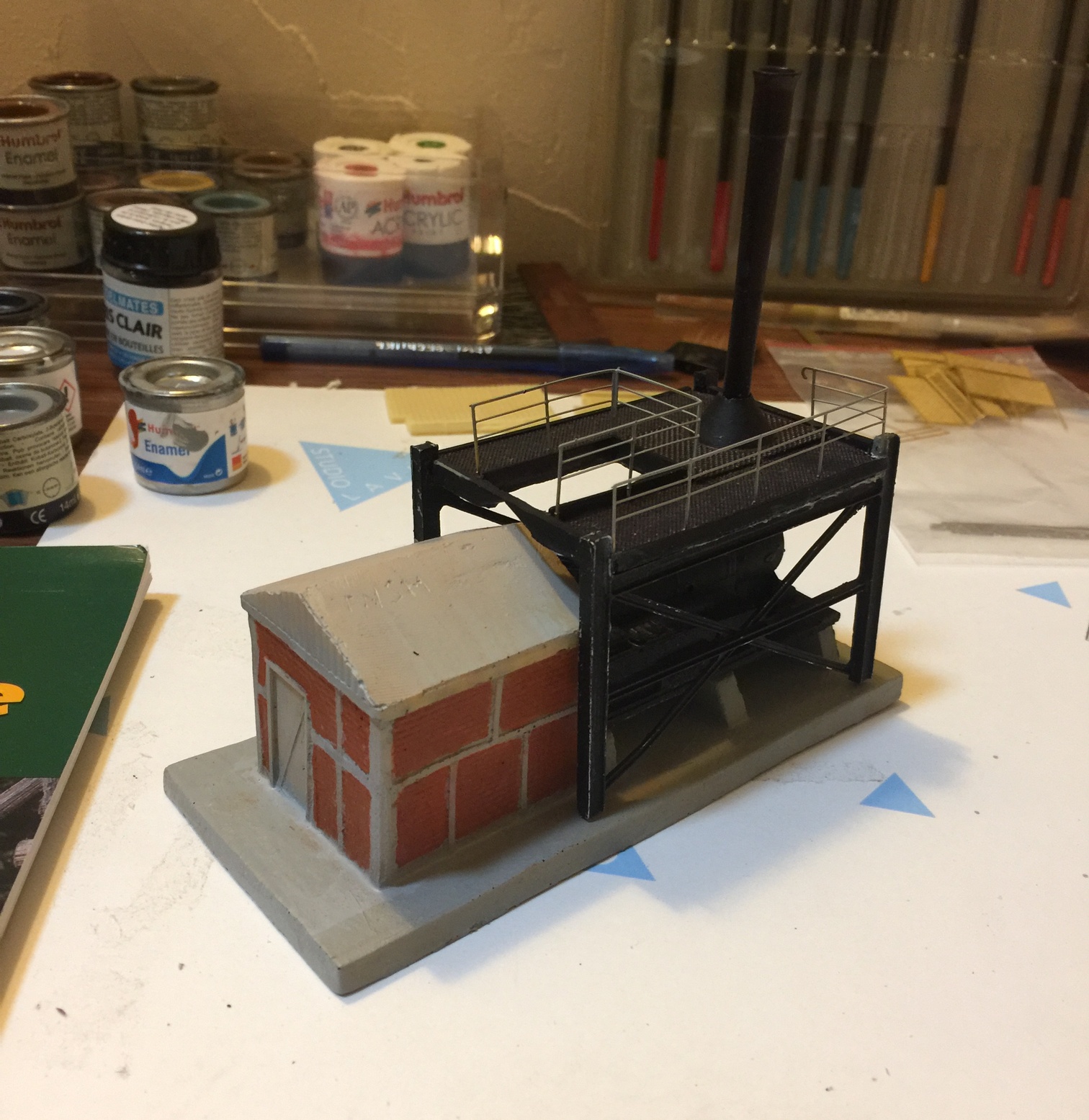

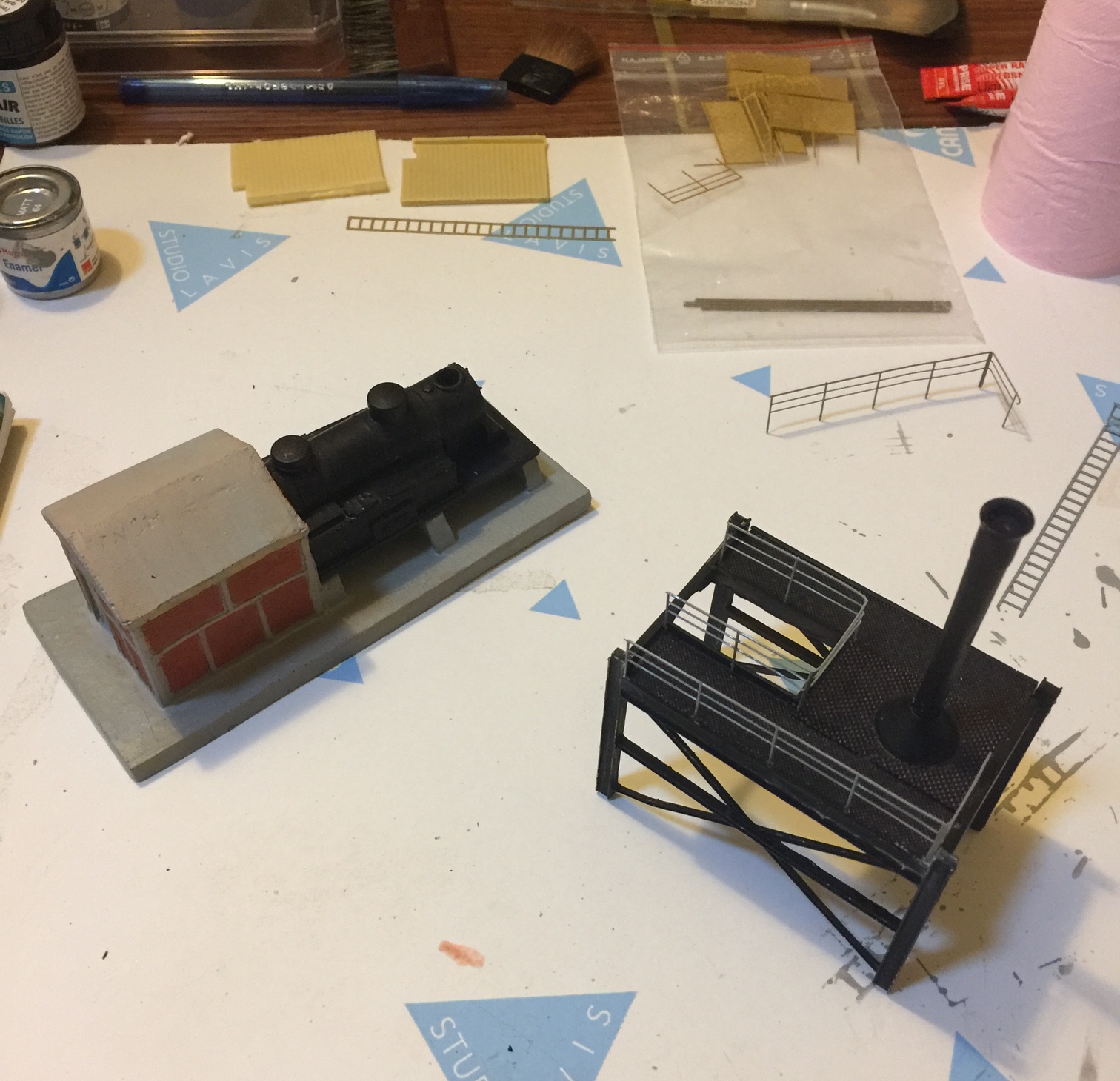

Ça commence à prendre un peu tournure...
Entre résine, peinture, métal... il a fallu s'y mettre !
Résultat très moyen, mais il faut bien débuter !
