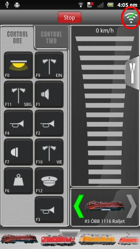

torma02 a écrit:Aussi dans l'appli Z21 il n'y a rien que nous dit que l'appli est connectée,...
Quand l'appli est connectée, le symbole Wifi en haut à droite a une coche verte, et rouge dans le cas contraire :

torma02 a écrit:J'ai la nouvelle appli Z21, qui peut marcher sur Android 7 . Elle n'a pas le symbole wifi ni la
coche, verte ou rouge, seulment le button stop (!).
Je suis en Android 7.0 et j'ai les deux applications Z21 sur le même smartphone :P
Pour la nouvelle application, quand celle-ci n'est pas connectée, la barre au dessus du STOP est grise.
Elle est rouge clignotante quand le STOP est actif, bleu nuit dans le cas contraire. :P
