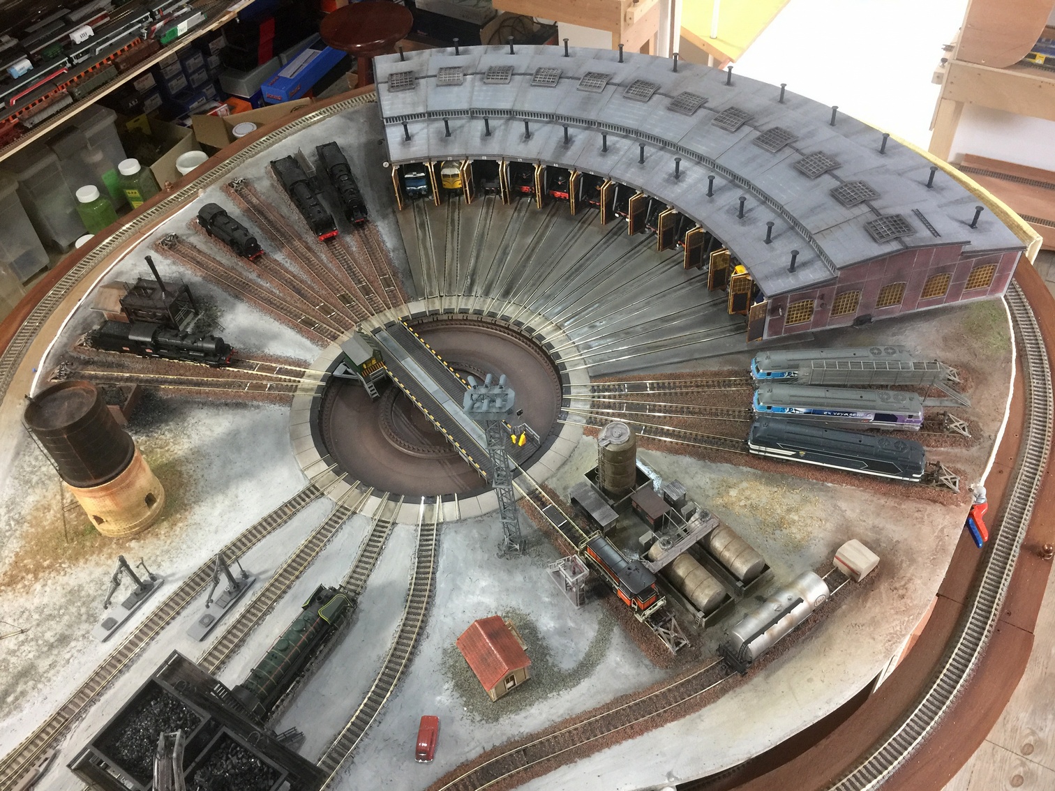

Le rouge aux voies des thermiques me heurte un peu :shock:

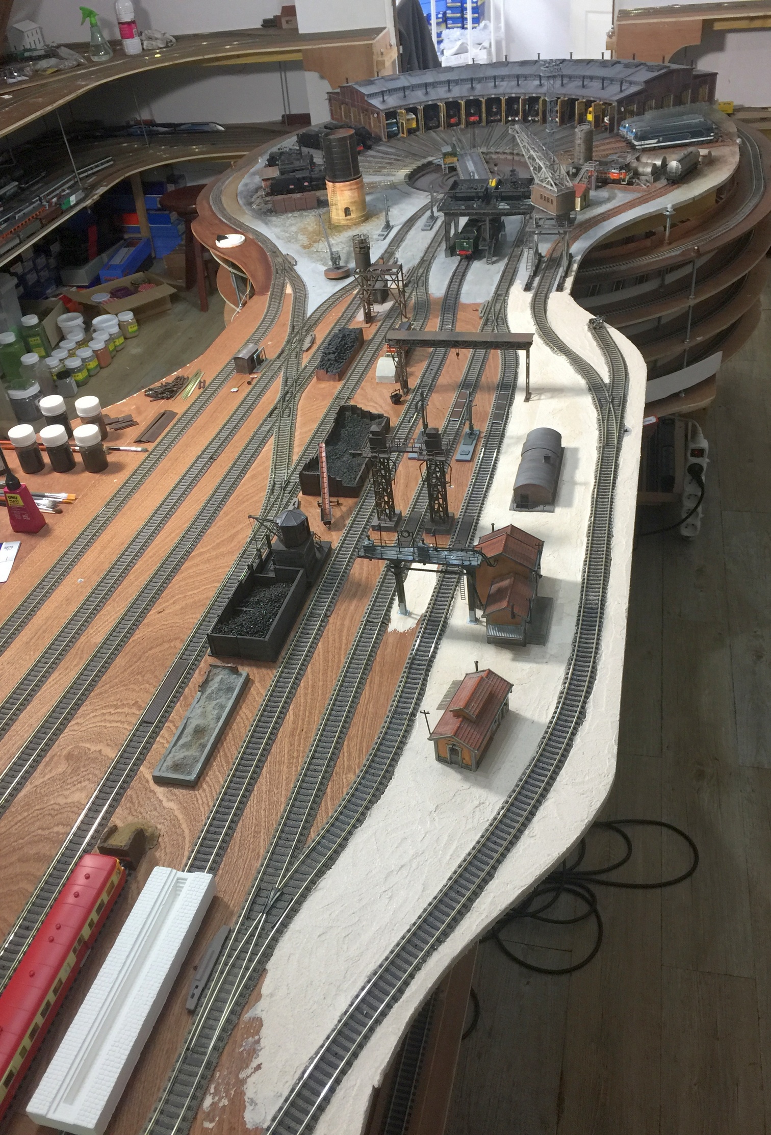

Au départ, je trouvais intéressant d'avoir deux couleurs de ballast différentes pour les deux parties de l'installation, comme je l'ai vu sur des réalisations de modélistes chevronnés. Cela dit, ce ballast (GPP) est très pâle au départ, mais une fois encollé, il fonce beaucoup. Je pensais qu'en séchant il retrouverait sa teinte initiale : or pas du tout, il est resté foncé, trop foncé. Je ne vois pas comment rattraper ça.
A part faire un lavis à blanc pâle ou grisâtre je ne voie pas d'autres solutions ;)

C'est ce à quoi j'ai pensé ; ou bien passer de la terre à décor pour "griser", ou "blanchir" (éclaircir) ce ballast ; ou bien encore utiliser une fine couche de ballast supplémentaire d'une couleur différente pour corriger la situation actuelle (je viens de commander chez ABE un ballast "trois couleurs" qui semble mélanger un peu de rose (la couleur théorique de mon ballast de départ), et pas mal de gris ou de noir)... Dans ce genre de cas, je me dis qu'il est urgent d'attendre avant de se lancer ! Après tout, cette partie de ballast peut choquer mais ce n'est pas non plus une cata ! Du reste, il me semble que très petit à petit, la couleur d'origine revient : en tous cas, hier soir, j'en avais l'impression. Peut-être le séchage est-il beaucoup plus long qu'il ne semble à première vue.

Nouvel état des lieux après divers essais ; rouille sur la partie ballast gris, terre à décor gris foncé sur la partie ballast ex-"rose".
J'attaque maintenant la deuxième partie du dépôt, on verra pour les harmonisations finales, en fonction de ce qu'apportera l'expérience suivante (très charbonnée...).

Vu d'ici, ça ressemble à un dépôt. Très bonne photo aérienne. Cela vaudrait la peine d'essayer de le reproduire en modèle. :D
