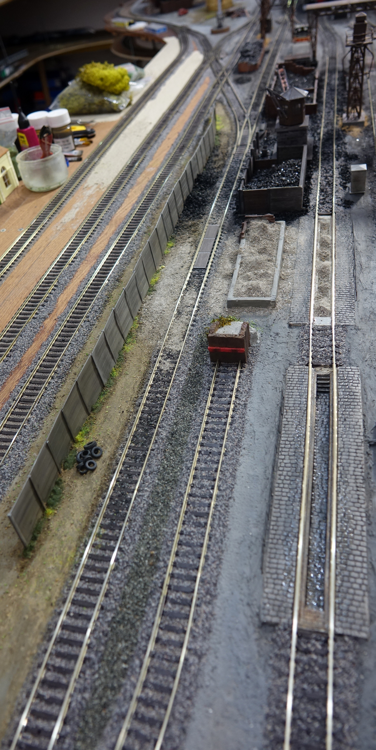

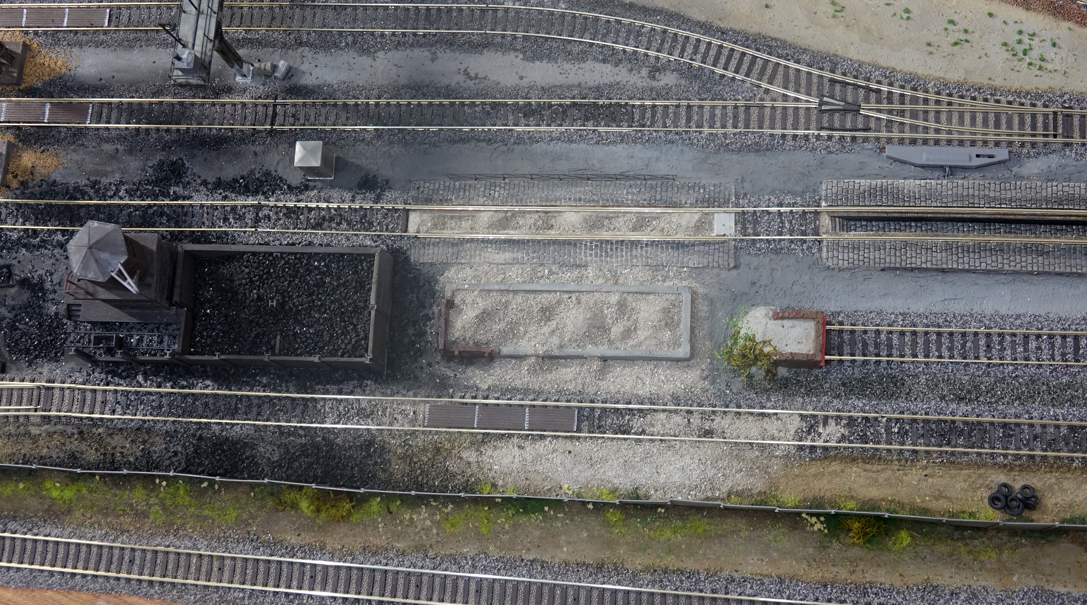

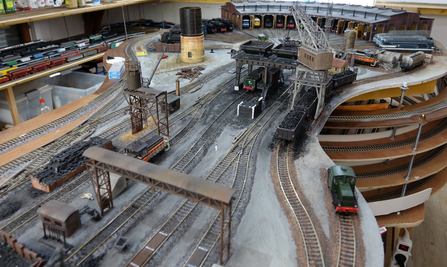

Quelques nouveaux éléments :
- Reçu (enfin !) un tas de briquettes pour les voies d'entrée. Aussitôt peint et mis en place : je suis enchanté, il manquait !
Un petit personnage est à terre, vers le bas, à gauche de la deuxième photo : ce n'est pas un accident, je pose ici et là des personnages pour voir, pour choisir progressivement comment je vais agencer la chose avec ce que j'ai trouvé comme figurines.
- Le fameux mur de séparation, côté dépôt :

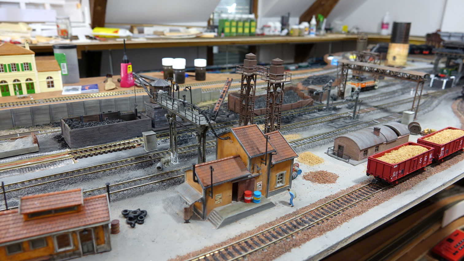

J'ai aussi reçu la fosse à piquer qui me manquait. Pose provisoire, peinture itou, et premier essai pour le rail ; il y a encore du travail.
Le long du mur : de la terre (du jardin), de la verdure, de la vraie cendre (provenant de mon poêle jurassien !), du charbon, du mâchefer. Le mur est en carte plastique et profilés Evergreen. Diverses petites choses font leur apparition : armoire électrique, pneus, brasero, personnages...

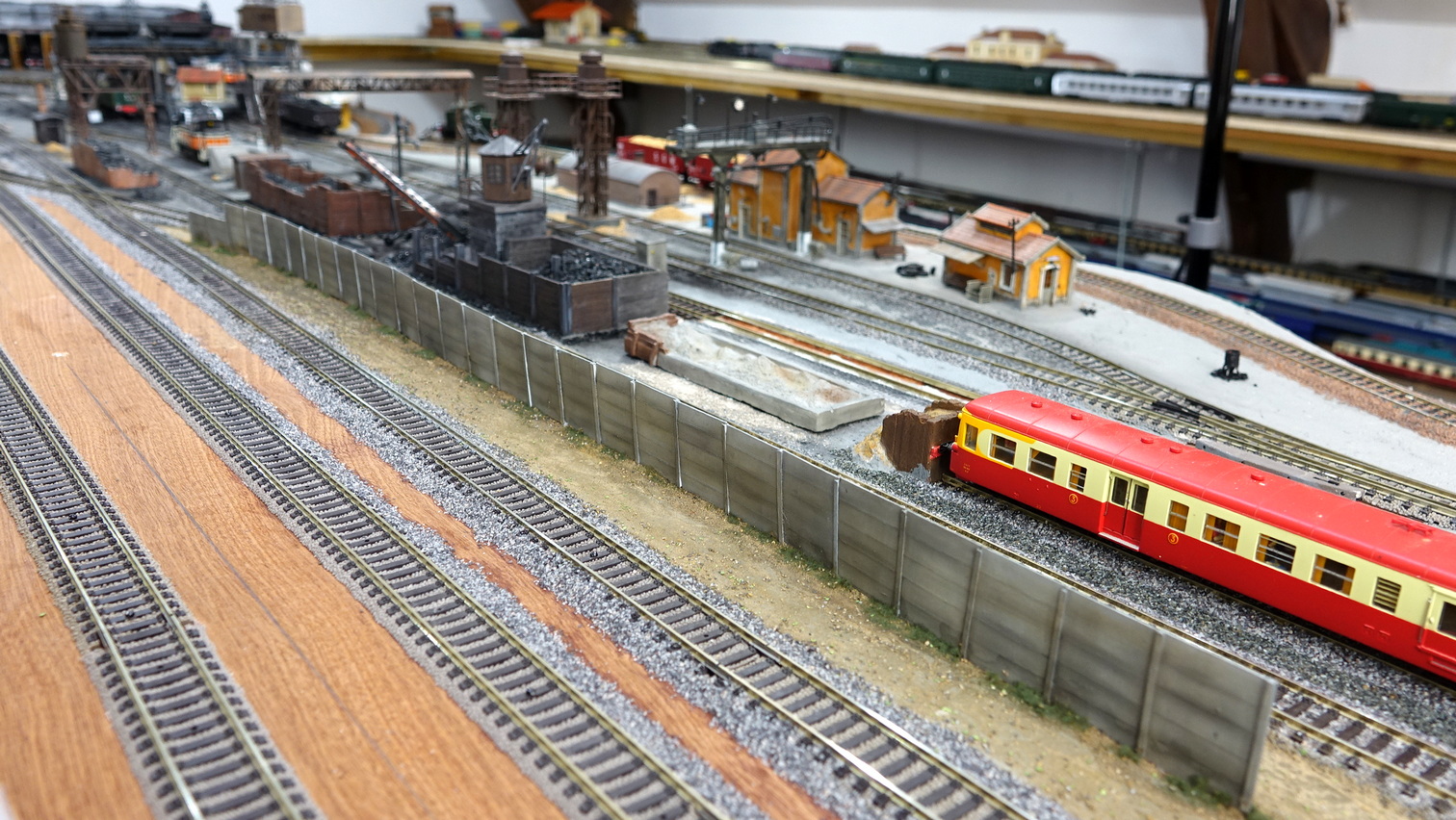

Le mur côté gare :

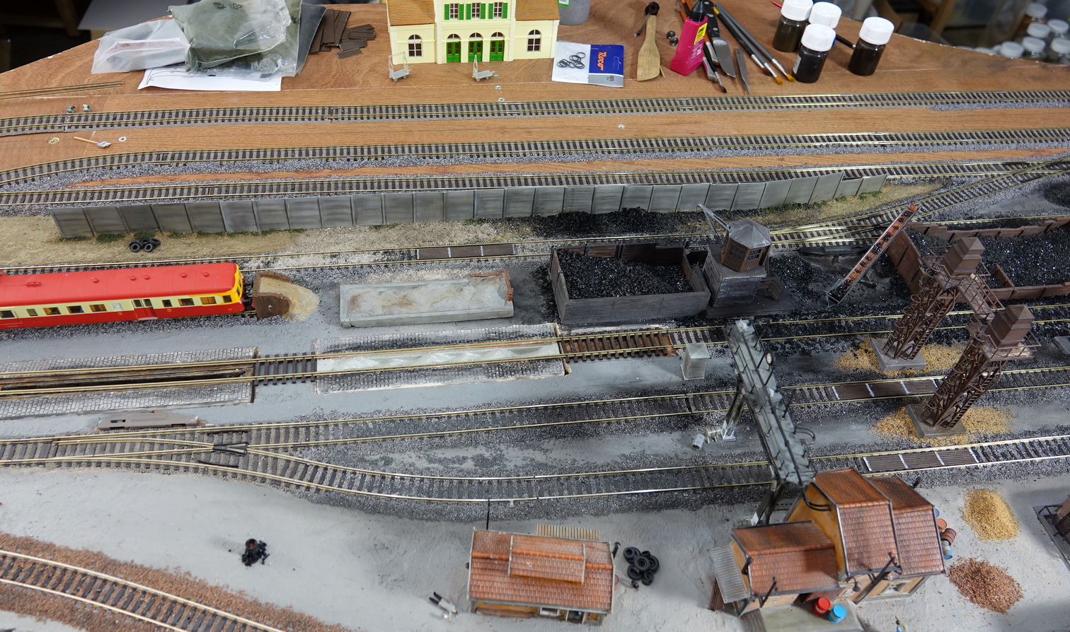

Et une autre vue de la suite du dépôt :

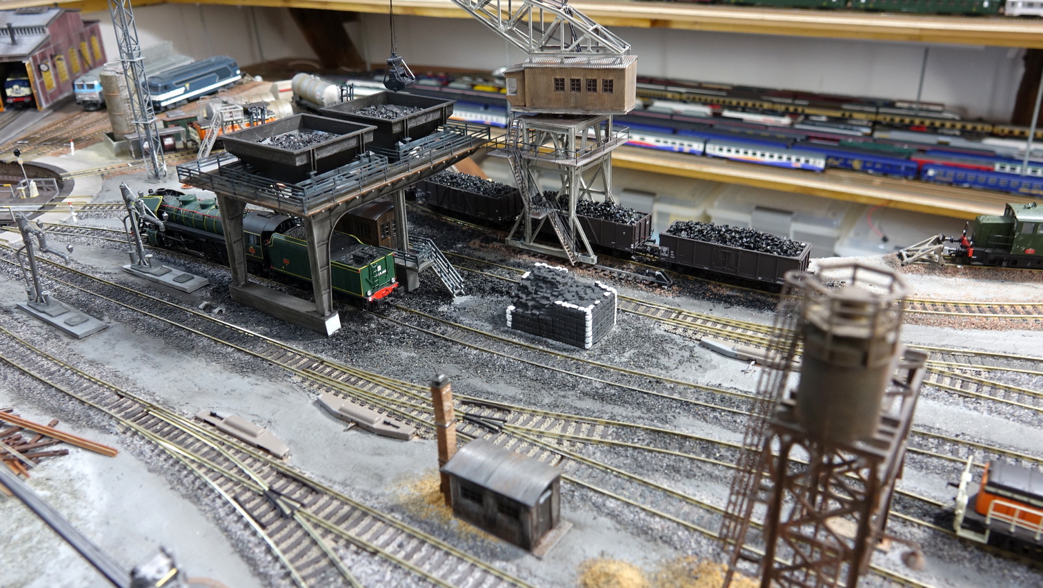

Messagepar Didier
26 Juin 2019, 18:57

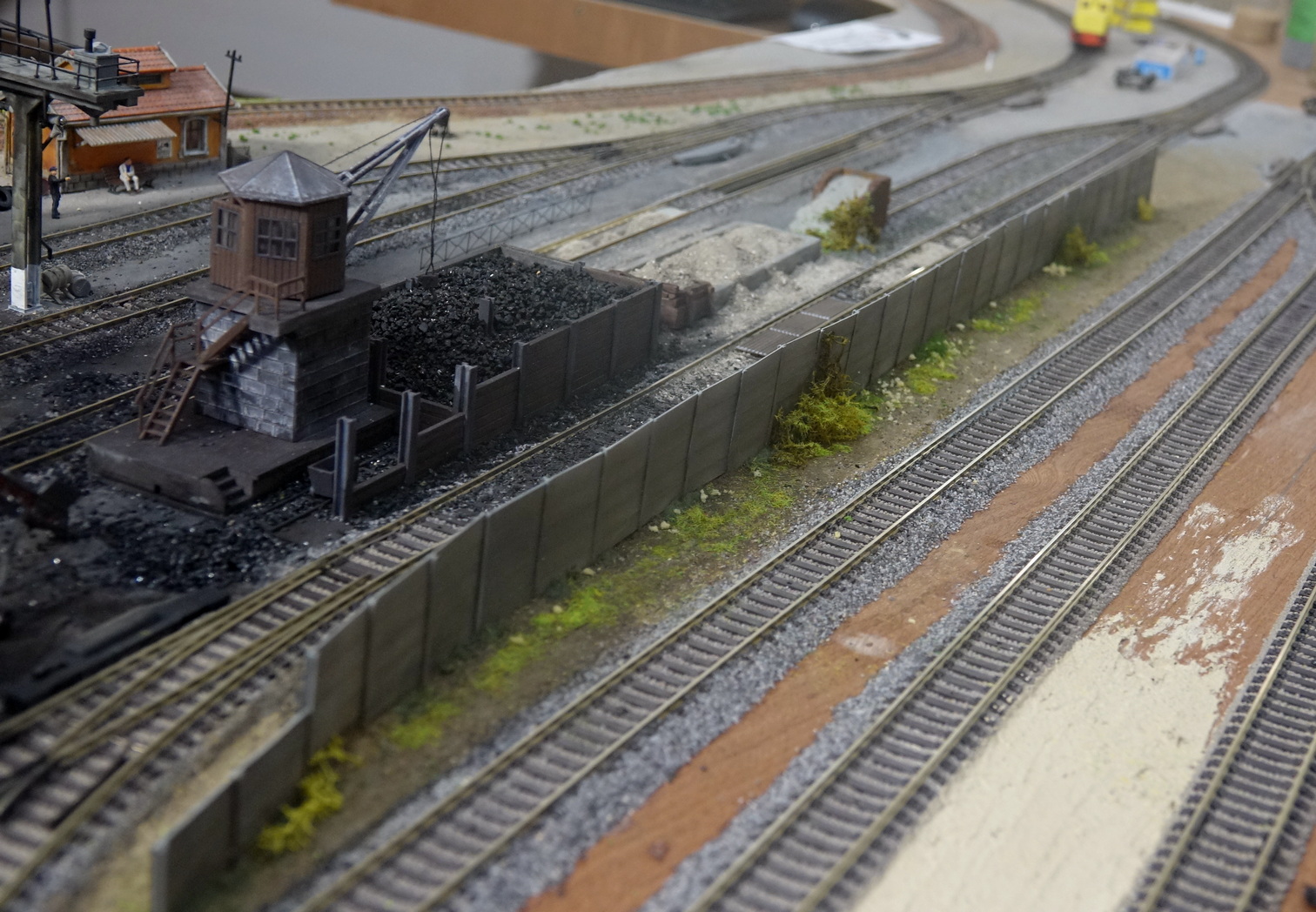

Il fait trop chaud pour travailler... même en Bretagne... mais on fait un peu avancer le schmiblic tout de même !
En essayant de nouvelles choses, notamment pour le sol (la "verdure", qui demandent de la mise au point dans leur usage).
Un nouveau mur, côté lampisterie / sablerie /TIA, au bord de la plaque :
La fosse à piquer et celle de visite sont désormais complètement en ligne (la cendre du poêle jurassien fait merveille !):
Le premier mur complété (végétation) :
Deux vues d'ensemble :
A noter les deux barrières de protection le long des deux fosses : super fines (Decapod) !
