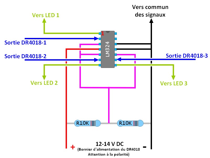

Rappel du problème :
Connecter des signaux trois feux de type BAL qui ont le commun négatif à un décodeur DR4018 prévu pour commander des signaux (entre autres) qui ont le commun positif. Il s'agit donc d'inverser le signal de sortie du DR4018.
Voici donc le schéma, volontairement non académique, qui doit permettre, je l'espère, à un non spécialiste de reproduire le montage sur un bout de veroboard (https://fr.wikipedia.org/wiki/Veroboard).
Trois composants très bon marché suffisent pour un signal à trois feux type BAL : un ampli opérationnel LM324 et deux résistances de 10 K.
L'alimentation du montage et donc des signaux (qui doivent être alimentés en 12V-16V d'après le site de ffmodélisme) est prise sur le bornier d'alimentation du DR4018, alimentation qui doit être d'au moins 12V DC (courant continu).
Le seul point critique de ce montage est de bien s'assurer de la polarité de cette alimentation afin de respecter celle du montage (se référer aux illustrations de la documentation du DR4018 pages 7 ou 8 par exemple).
Avec ce montage, les bornes "C" de chaque groupe de sorties du DR4018 ne seront pas utilisées.
Sur ce schéma ne sont pas représentées les résistances nécessaires aux LEDs, j'ai supposé qu'elles étaient intégrées dans les signaux.
Enfin, n'ayant pas personnellement de DR4018, je n'ai pas pu faire un test final de vérification. Donc, si jamais le cycle d'allumage/extinction des LEDs était inversé, il suffit simplement d'inverser, pour chaque LED, la connexion d'entrée (les flèches bleues) avec celle de sortie (les flèches vertes) sur le LM324.
Jean-Michel :coucou:

Jeanmi67 a écrit:
Désolé pour le délais...
Merci Jeanmi67 pour cette solution. Vu mon niveau en électronique je crois néanmoins que je vais tenter la solution de BR212 avec des DR4103. Au final, que d'accessoires nécessaires ! Cela fait des modules très cher tout de même...
