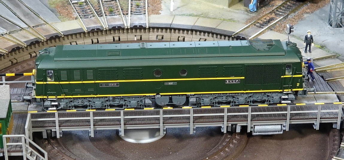

A ce que je vois, ces locomotives avaient le toit qui rouillait vite, et beaucoup. Le reste suivait plus ou moins. Problème de tôle, de peinture, d’usage, d'entretien ? Donc première passe : le rouille mat de AMF87, assez généreusement sur le toit et ses bordures, plus légèrement ailleurs...

Avant (rappel) :
Après...
A noter les boggies... ça change bien, tout de même !

10 Déc 2020, 23:16
tout de suite le "clinquant" du plastique disparaît :cool:
