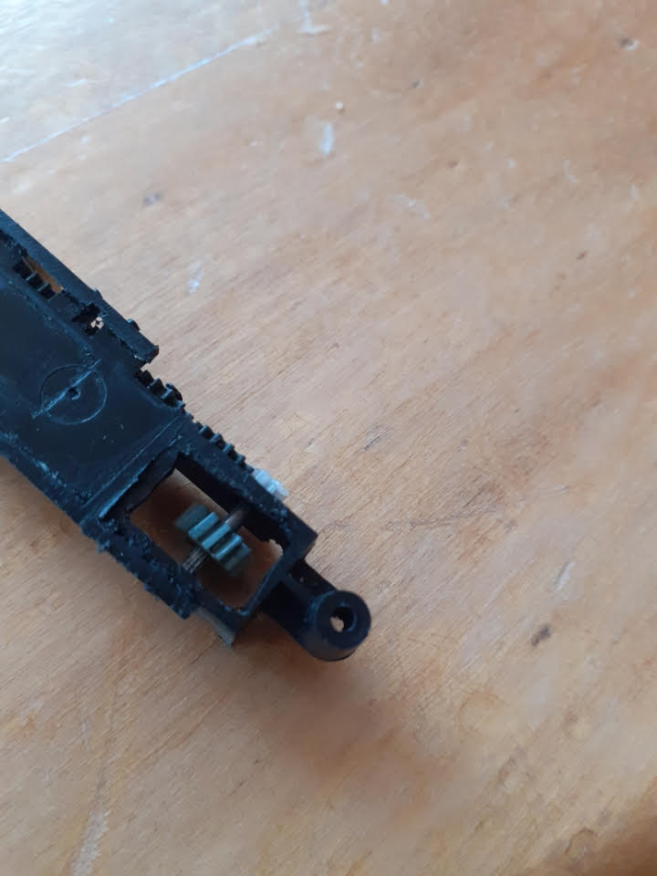

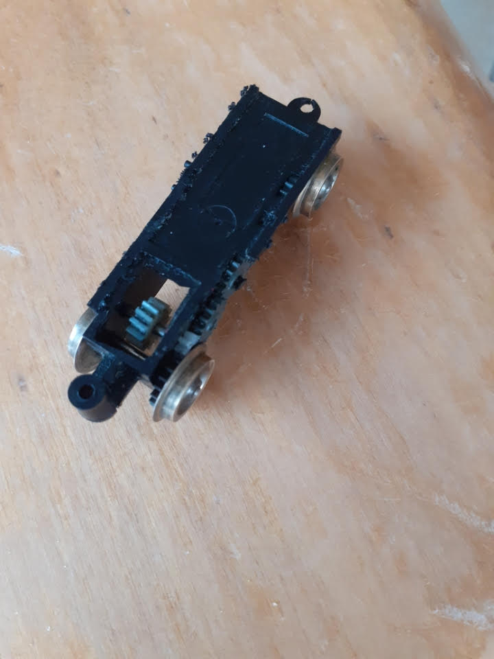

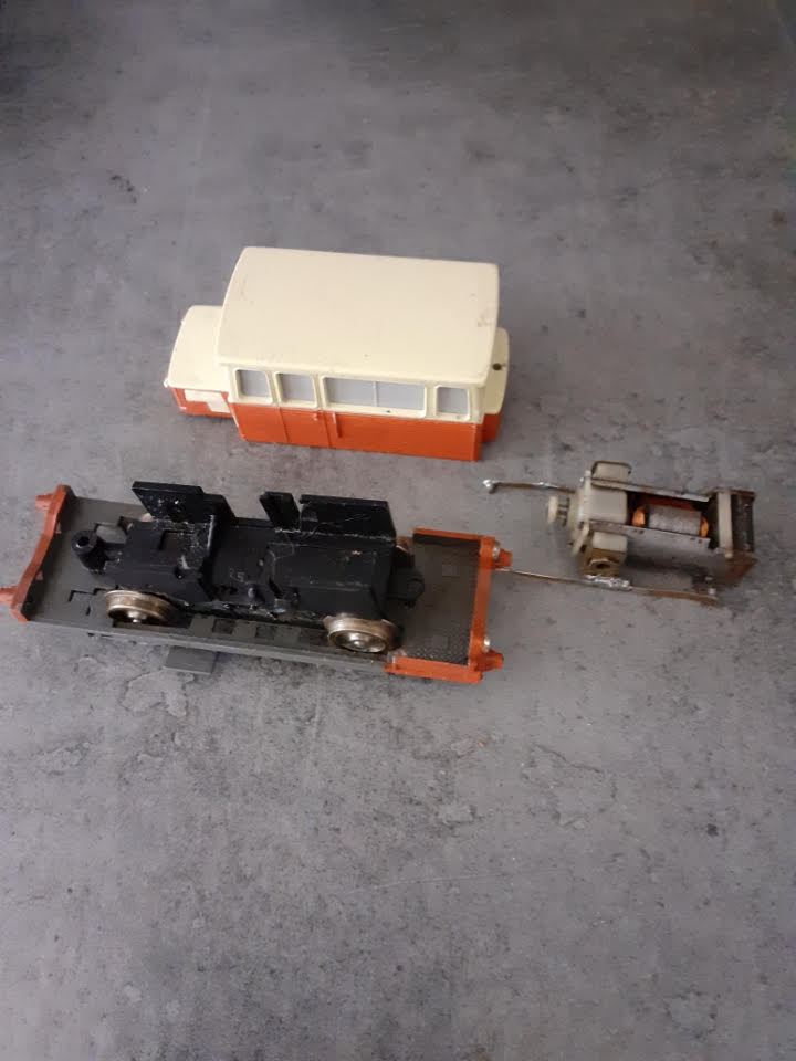

Devant les difficultés pour réaliser mon wagon nettoyeur, je change mon fusil d'épaule, je vais tenter de confier cette tache à la draisine DU65 Jouef que je vais améliorer. Dans un premier temps, démontage....

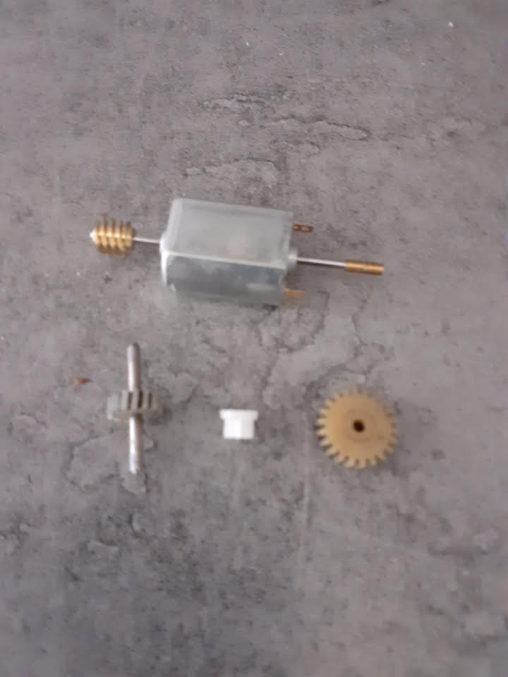

Je vais bien entendu changer la motorisation et la transmission. Pour cela, je vais m'inspirer d'une idée vu sur l'excellent site biscatrain. En utilisant un moteur Mabuschi, très compact mais disposant de deux sorties, je pourrais mettre un volant d'inertie diamètre 10, voire 12.....
Et des pignons Jouef, premier étage de démultiplication par vis sans fin, ça va bien diminuer la vitesse de cette petite bombe :D

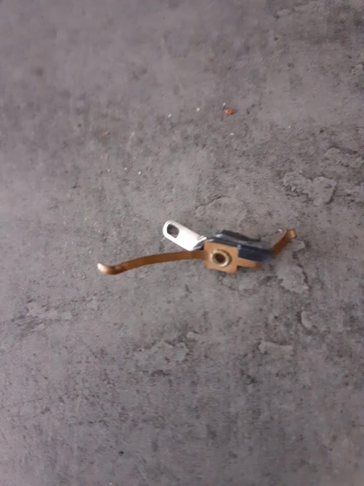

Etant donné qu'il n'y a que deux essieux, je cherche à améliorer le captage. Les draisines réelles ont des patins de shuntage pour la signalisation, je pense m'inspirer du dispositif pour réaliser des patins de captage. Ce sera hors échelle, bien sûr..
Peut-être en utilisant ce genre de lame Jouef que j'ai à profusion dans ma boite à broc;;;

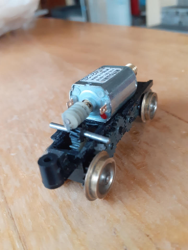

premier découpage du support moteur, et présentation du nouveau moteur, ça ne dépassera pas le bas des fenêtres , c'est plutôt positif....

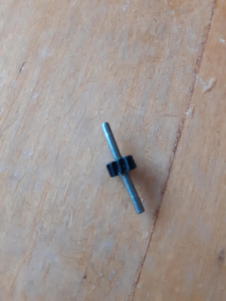

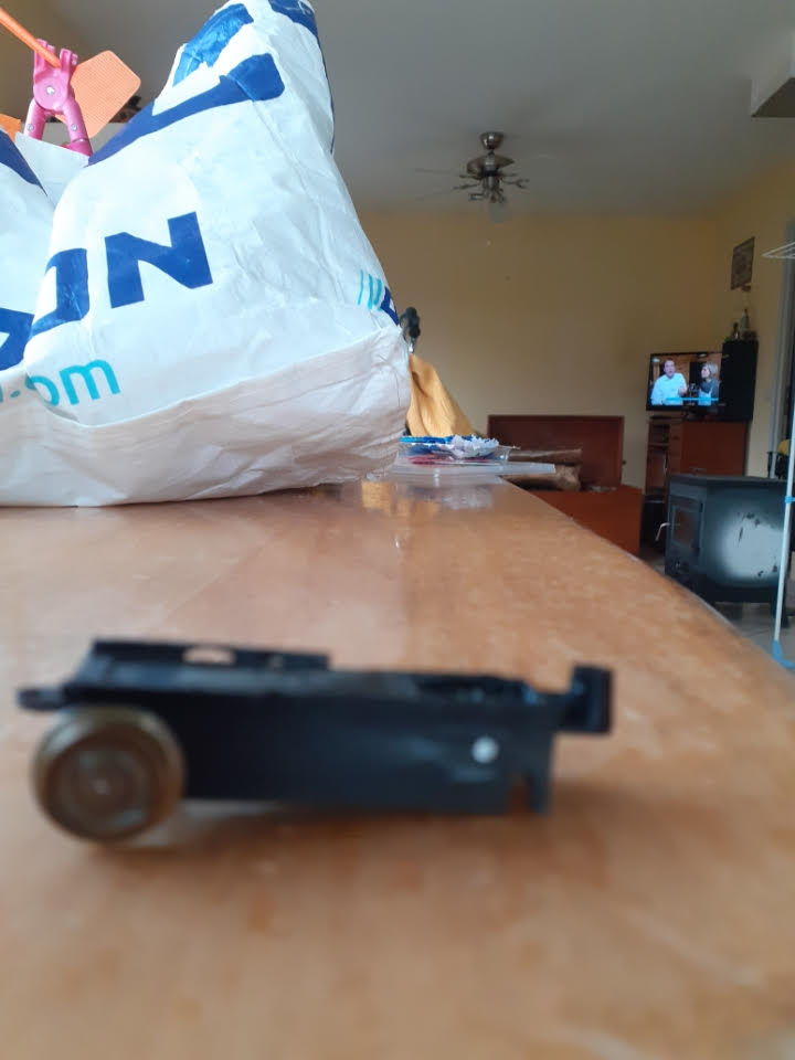

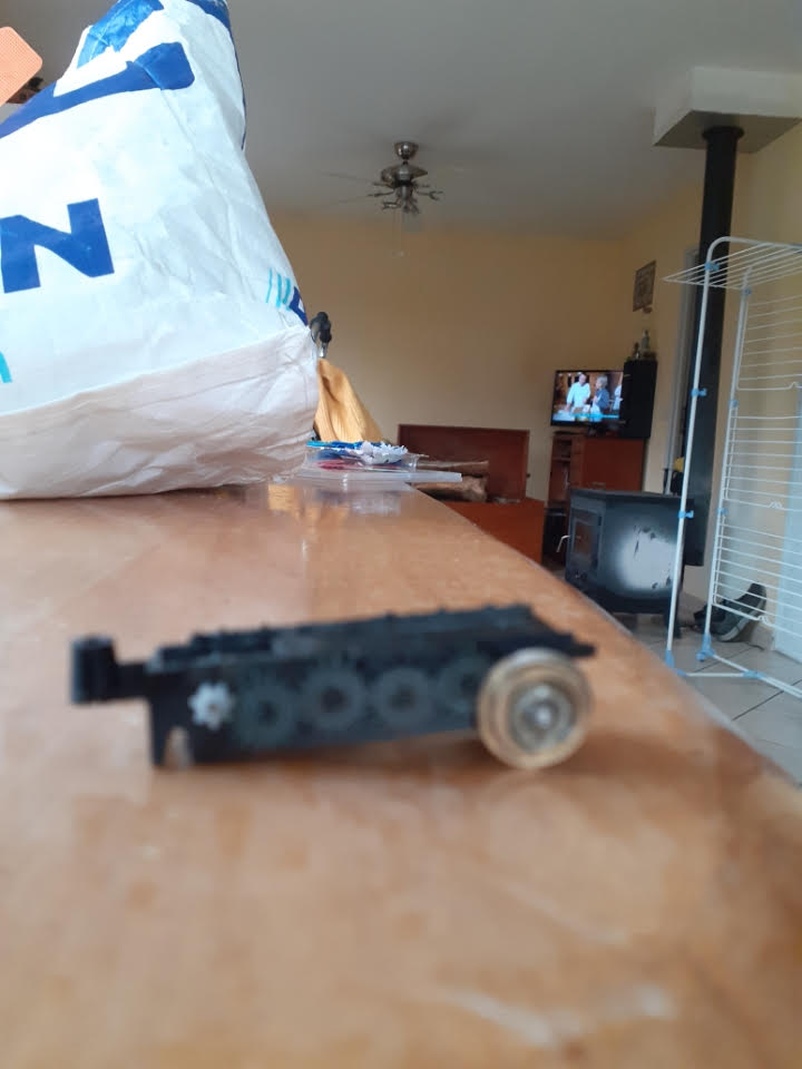

Début des travaux sur la transmission, pour rendre plus raisonnable la vitesse de cette draisine. Entrainement primaire par vis sans fin ( rapport 1/10 au lieu de 1/3 sur le renvoi d'angle d'origine ) et ensuite, le pignon 20 dents en laiton a laissé la place à un pignon 7 dents pour relier le premier essieu avec le train d'engrenage, cela me permet de placer plus bas l'axe qui porte le pignon hélicoïdale, et d'avancer le moteur, ça va me servir pour garder la place dans la caisse pour le volant d'inertie....

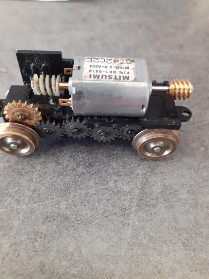

01 Déc 2022, 19:34
La suite de la transmission en essai à blanc...
