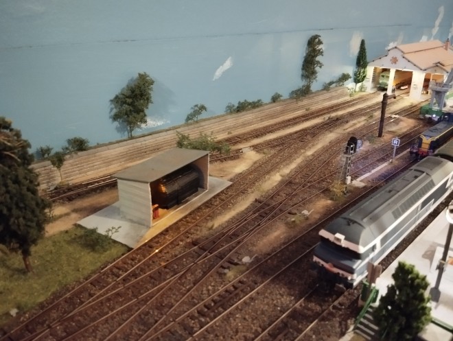

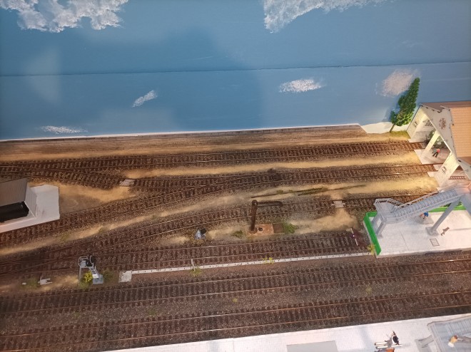

l'implantation du cv 211 me surprend un peu. ( je l'aurais mis vers la zone A40).
Après, chacun fait comme il veut ;)

cc6532+891 a écrit:Bonsoir,
Bonjour. Remarque judicieuse et effectivement ce sera fait comme ça. Le Cv214 aussi est placé différemment en réalité, c'est à dire avant l'aiguillage 43. Pour modifier le TCO, vu que j'ai les leds sont déjà fixées, ce sera plus complexe, mais oui le réseau aura ces signaux au bon endroit!
Merci beaucoup ;)

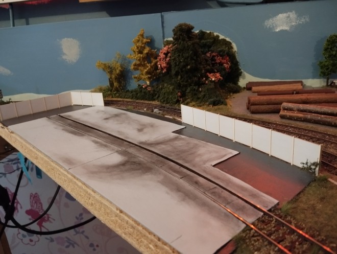

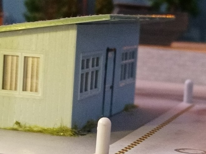

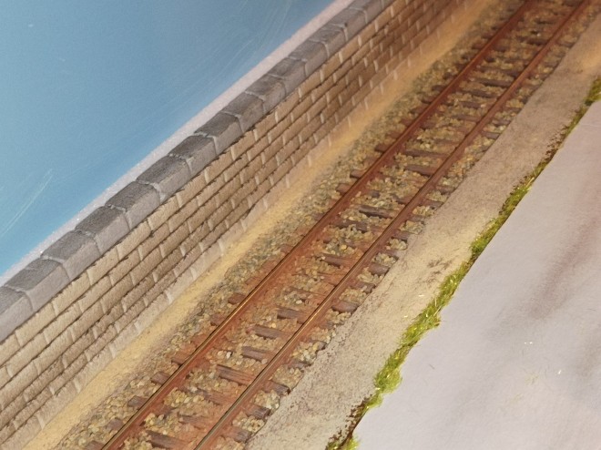

Voici la suite de l'évolution de la zone du dépôt :
Tout d'abord, le petit mur de soutènement du diorama :
les pistes avec les passages planchéiés :

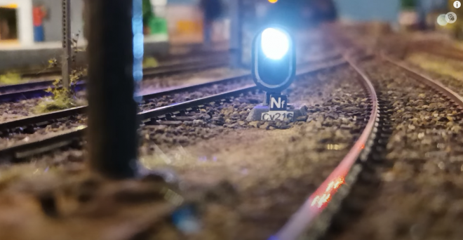

le Cv216 :
les améliorations au silo : fixation pont-bascule et cabane, puis patine (passages de roues) :

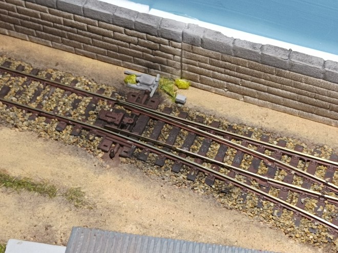

Moteurs d'aiguillages :
Patine des rails :
L'herbe au dessus du mur de soutènement :

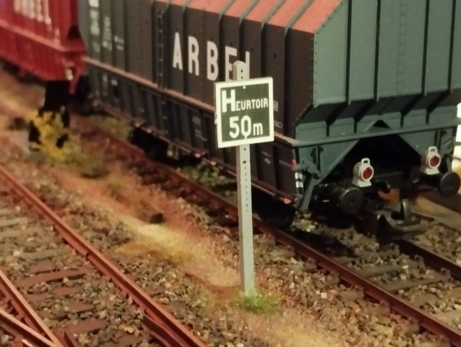

Les panneaux Heurtoir :

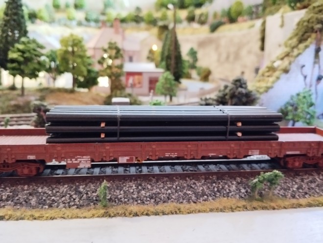

Chargement pour container et wagon :

Rectification des carrés violets type bas sur le module 1.
En effet, un carré violet type bas horizontale est un carré de refoulement. S'il est verticale, il rempli le même rôle qu'un carré violet ordinaire. Sur le réseau, il a fallu intervertir 2 carrés violets pour cette raison :
donc le carré sortie dépôt :
et celui permettant les manoeuvres par refoulement :
Voici le lien vers la vidéo pour plus de détails :

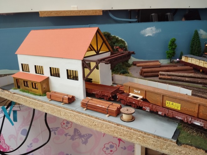

Comme la vidéo du hangar vient de sortir, voici donc la suite de l'évolution du réseau, avec en particulier ce fameux hangar :

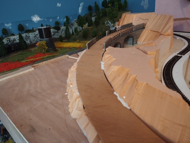

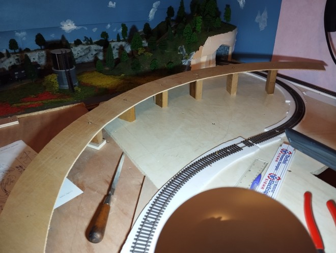

Bonjour voici l'évolution de la semaine qui marque le début d'une série d'étapes de construction du module 4 :
création de la rampe d'accès à la future petite gare de montagne : elle est à 6.7% (c'est énorme, oui mais nécessaire et praticable pour le matériel concerné. Des tests seront réalisés sur la vidéo de la semaine prochaine.) :
le massif attenant et le viaduc de la future voie ferrée (le flanc gauche de la montagne) prennent forme :
la route qui mènera à la gare est dessinée :
