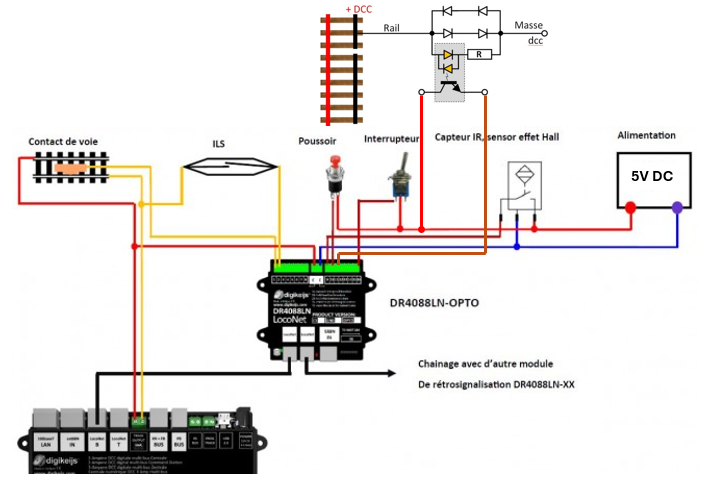

Avec ce genre de montage, 2 optos en cascade, tu ne devrais pas prendre trop de risque :)
Ce n'est surement pas la meilleure solution, mais si ça lui permet de se dépatouiller.
Jean-Paul

PaulXpress a écrit:Avec ce genre de montage, 2 optos en cascade, tu ne devrais pas prendre trop de risque :)
Et il a l'avantage de ne pas nécessiter une éventuelle chirurgie du module :)
Manu-N a écrit:Je me demande d'ailleurs si on peut transformer des optos en CS ???
Tu peux donc adopter la solution de Philippe avec un module détecteur ou, si tu as envie de manier le fer à souder, tu peux expérimenter le montage proposé par Jean-Paul.
