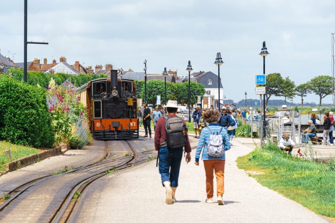

Y a l'aiguillage du train de la Baie de somme
Jean-Paul
