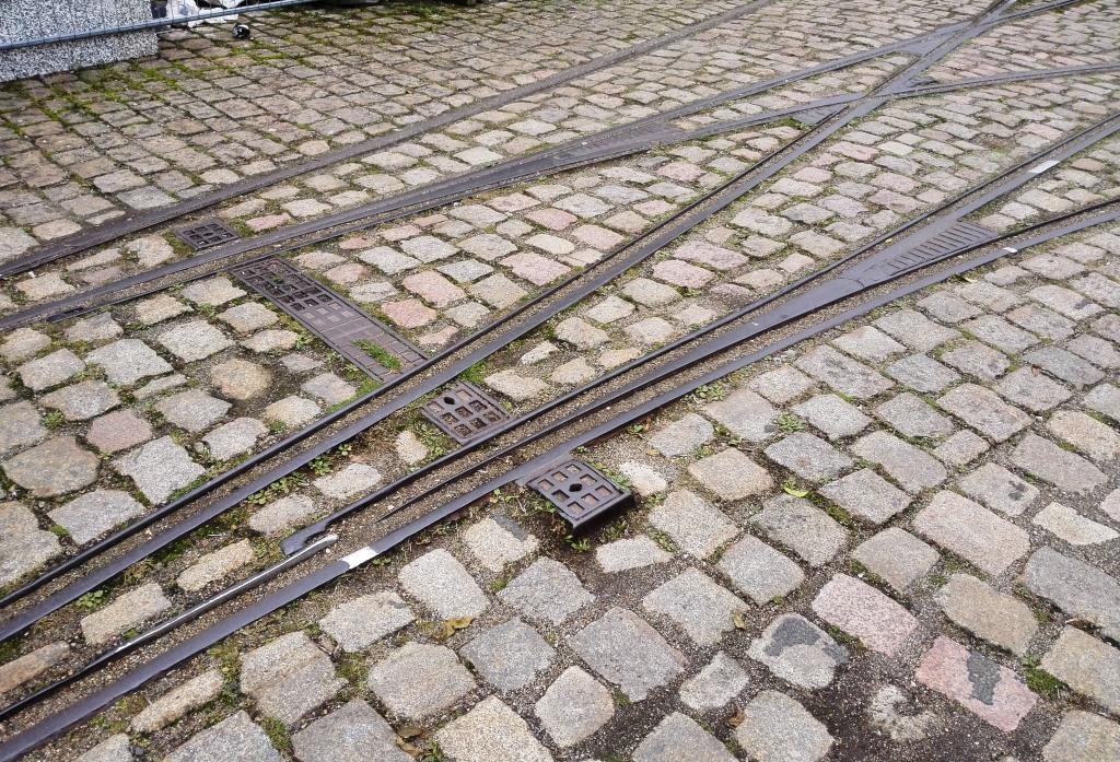

J'ai trouvé cet exemple tiré de la page Wikipédia en allemand sur les aiguillages, mais c'est encore une voie de tram (région de Dresde, aiguille installée en 1905).

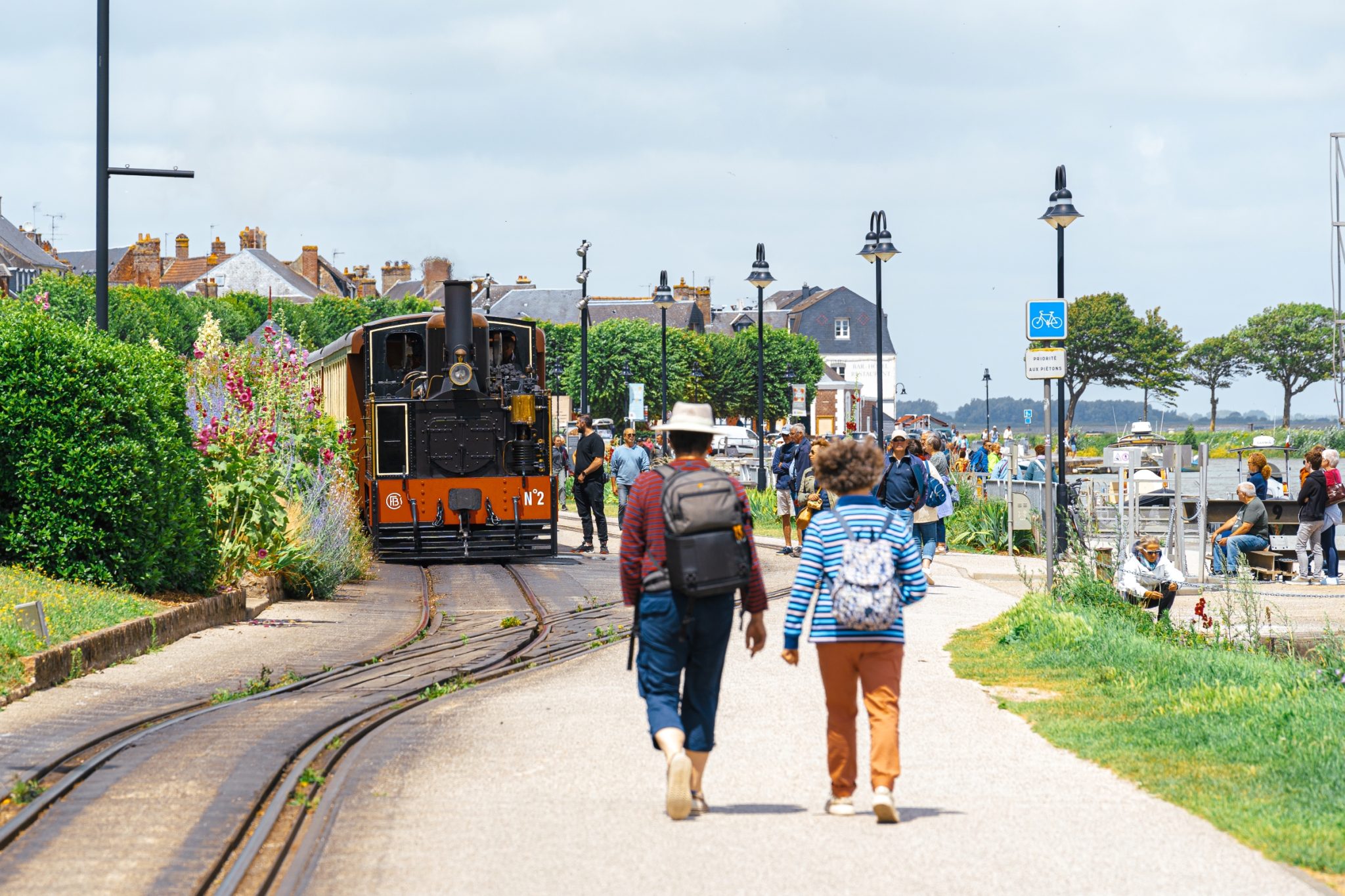

Y a l'aiguillage du train de la Baie de somme

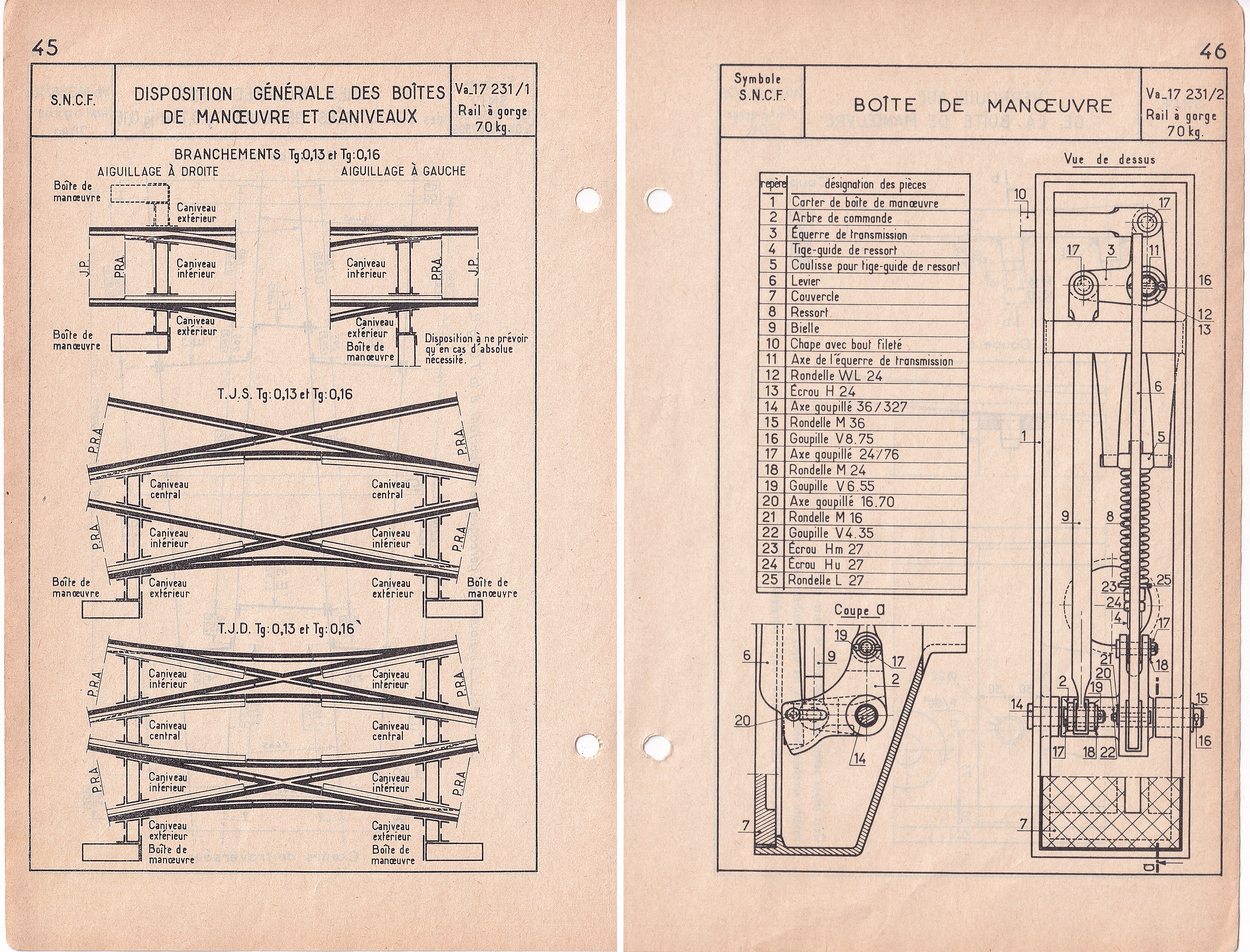

A la SNCF, d'après la notice technique concernant les "appareils de voie unifiés en rails à gorge pour voies de port", version de 1963, "le dispositif de manœuvre permet le talonnage avec renversement de l'aiguillage. La boîte de manœuvre et les tringles de commande sont disposées dans des caniveaux enterrés ; le levier de manœuvre est escamotable pour ne pas faire obstacle sur la chaussée."
Le document donne les schémas suivants :
Le principe est proche de celui pour les tramways, sauf que la boîte de manœuvre est toujours à l'extérieur de la voie et plus longue car elle contient le levier escamotable qui n'est donc pas amovible (en tramway, le levier amovible est aussi appelé sabre).
