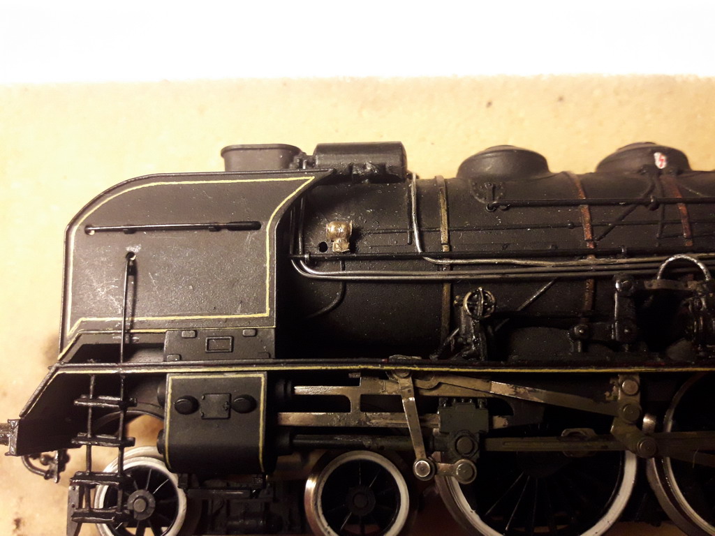

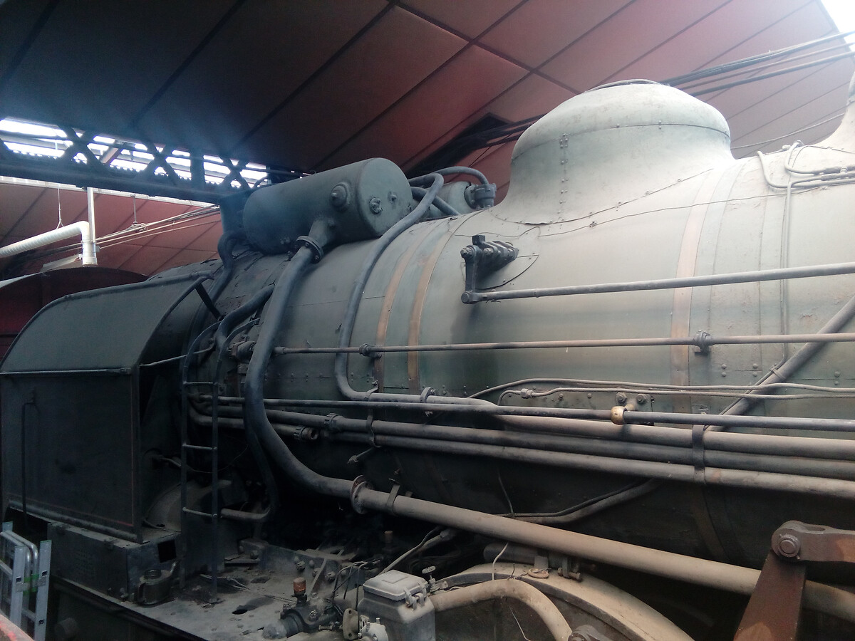

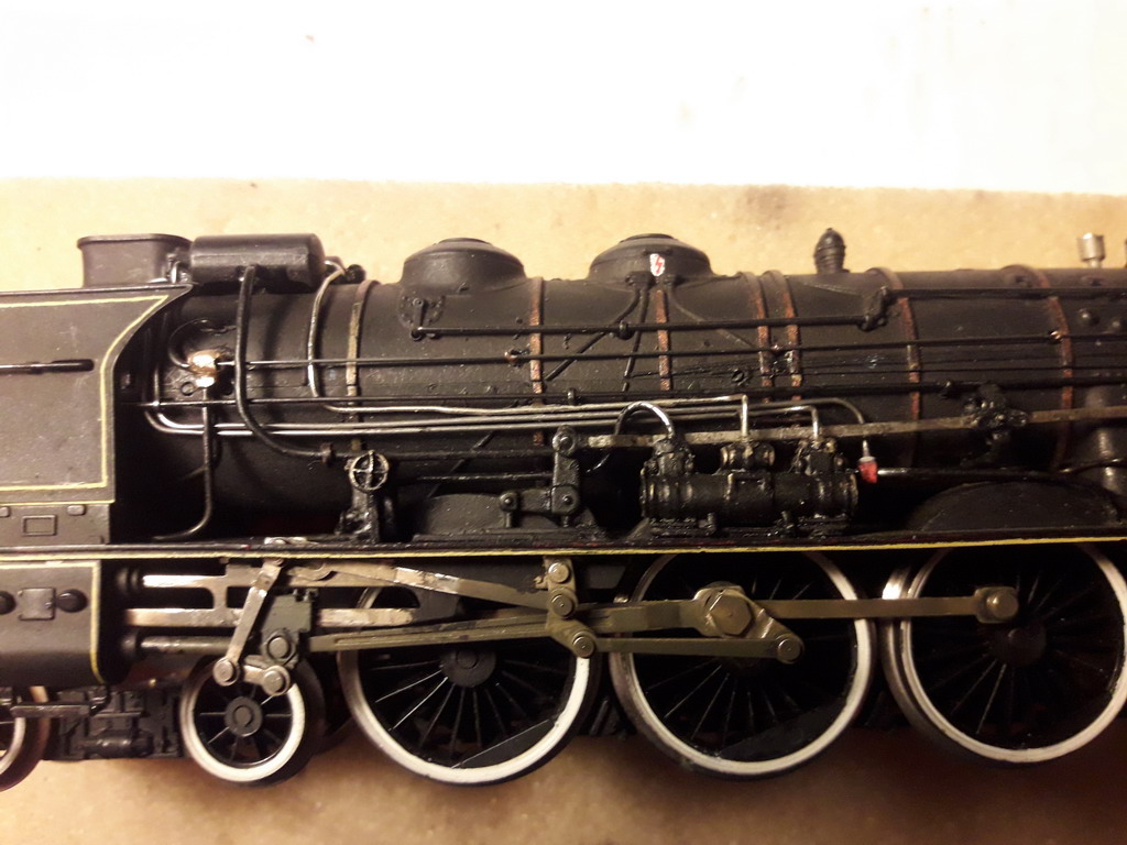

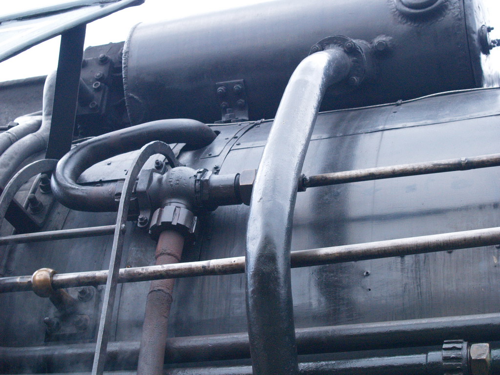

Trouvé dans mes pièces détachées un bidule qui ressemble à une vanne Cocard. Il y a encore du façonnage et du perçage pour enfiler les tuyauteries

En effet, c'est ressemblant :cool:

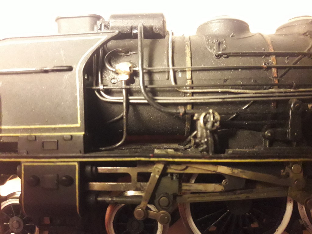

Suite....J'arrive au bout de la partie gauche. Manque l'échelle et la barre de commande des purgeurs de la pompe ACFI.

Magnifique! Cela change vraiment l'aspect de la machine, ce qui prouve une fois de plus que l'on peut faire de belles choses avec du Jouef "canal historique"!

Je n'ai pas d'équivalent pour l'échelle d'accès coté vanne cocard, les échelles MT ne vont pas, trop courtes et trop d'échelons. Il va falloir la fabriquer.
De même il faut que je trouve comment fabriquer les leviers de commande des purgeurs de la pompe ACFI
De toute façon, il y a le coté droit à finaliser

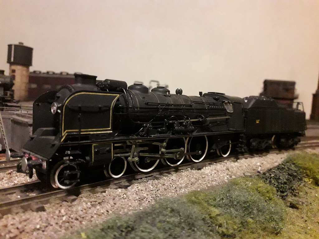

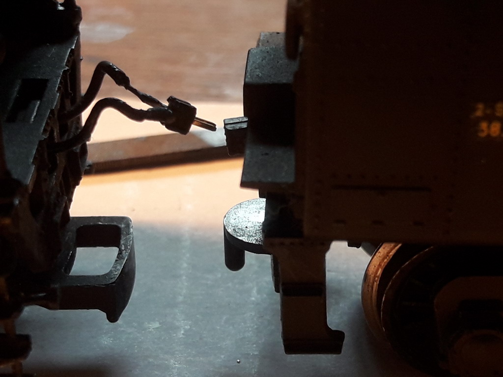

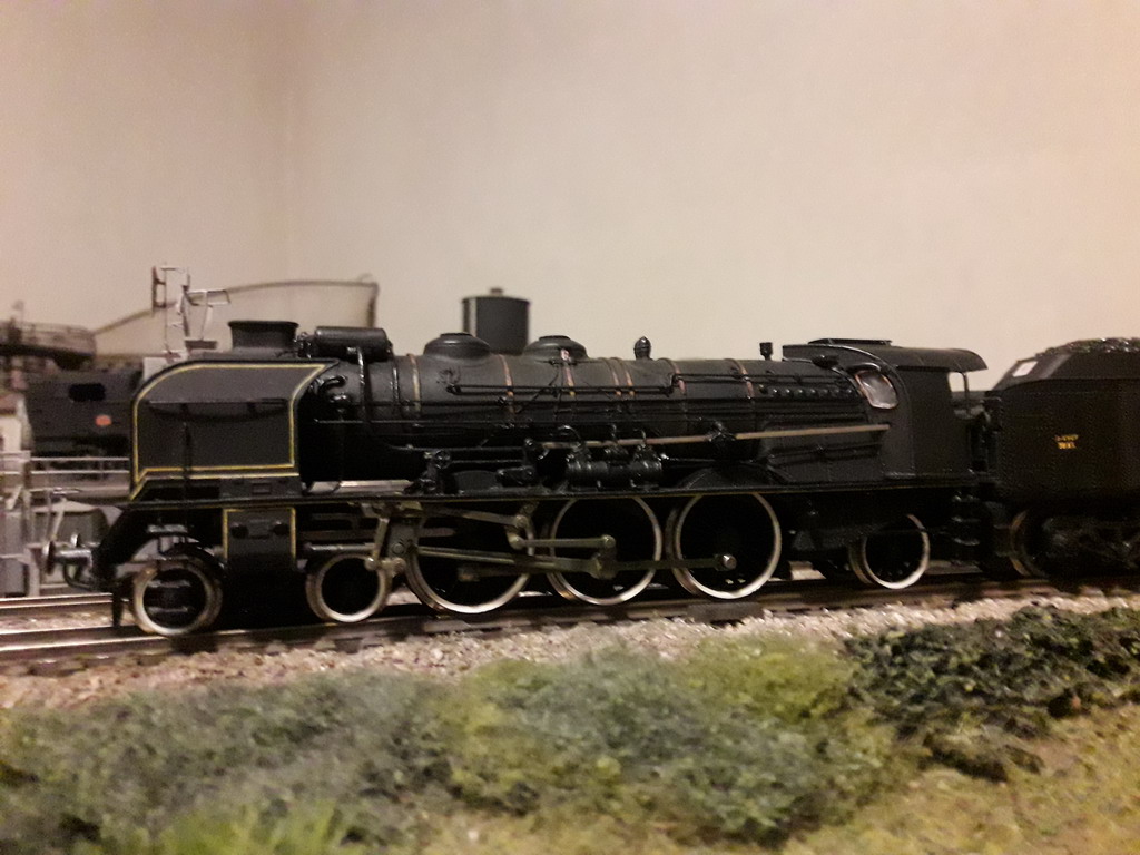

En attendant, j'ai fait un essai en ligne pour tester la liaison électrique machine et tender
Une couche de peinture a été appliquée sur les conduites. On aperçoit près du toit de la cabine la petite cheminée d'échappement de la vapeur de la pompe à air by compound que j'ai remplacée. Le sifflet n'est pas encore posé....c'est fragile avec les manip'. En final, un voile de vernis satiné unifiera le tout. Après la reprise des filets jaunes je poserai les plaques sur les flancs de cabine et son dépôt d'affectation qui sera Calais. Et ne pas oublier les phares Marchal.
Je comportement en ligne est satisfaisant, la machine alimente maintenant le tender. Je vais voir sur les voies du dépôt car les fils de liaisons ne sont pas très souples.
