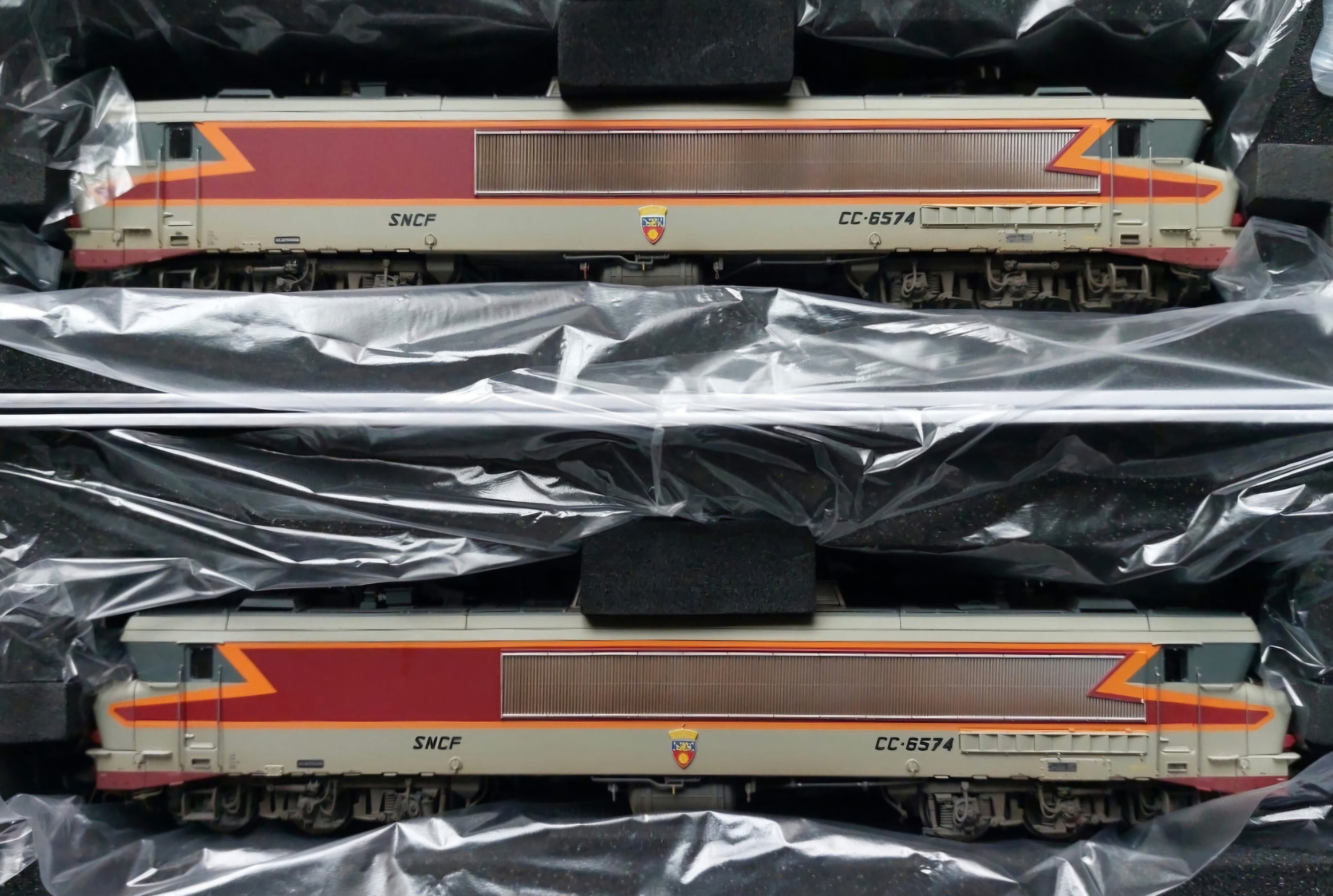

chez moi, c'est chez LS MODELS qu'une "doublette" patinée de CC 6574 vient d'arriver avec une livrée très légèrement différente de celle proposée par ROCO ! ;)
Loco ayant commencé sa vie sous forme de CC21000, si je ne docteur Mabuse ? ;)
Hello Domi,
tu as certainement du abuser d'une boisson dénommée "transparent" ! :lol:
Afin de rétablir quelques vérités et de ne pas froisser son ultime majesté ferroviaire ( :coucou: Pierre !), les CC 21001 à 4 ont porté, après leurs transformations en machines 1,5kV les numéros 6575 à 6578 ! ;)
La CC 6574 fût mise en service le 04 juin 1975 et radiée le 12 décembre 2005... :idea:
La CC 6575 ex-21001(transformation en 1997) à Lyon-Perrache le 20.02.2004 ! 8-)
Messages: 7188
08 Fév 2025, 18:36
Ah, ok. :roll: J'm'a gouru en effet. :mrgreen:
