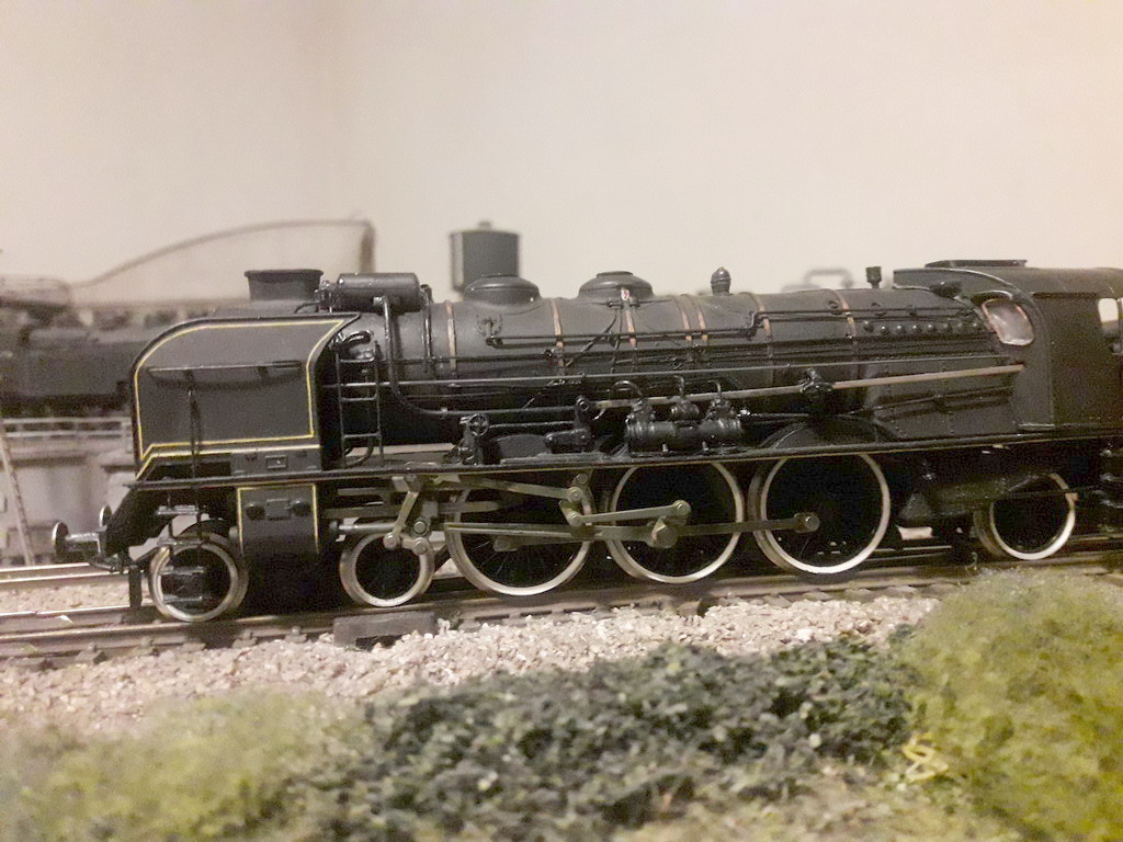

Retour sur la K 82:
Présentation de l'échelle après moult ajustements...le barreau du milieu n'est pas droit. Les photos sont impitoyables. Evidemment elle est en corde à piano ce qui n'est pas idéal pour la soudure. J'ai utilisé la méthode du scotch bi face pour maintenir les éléments. Il y a de la colle à éliminer Je ne peux pas laisser ça. Une énième reprise....J'ai poli la rambarde; c'est mieux
Christou231
Messages: 1572
Localisation: BRUNOY
Re: Vieilles gloires Jouef et consorts...
Messagepar Christou231
06 Fév 2025, 22:03
J'ai fini par y arriver
