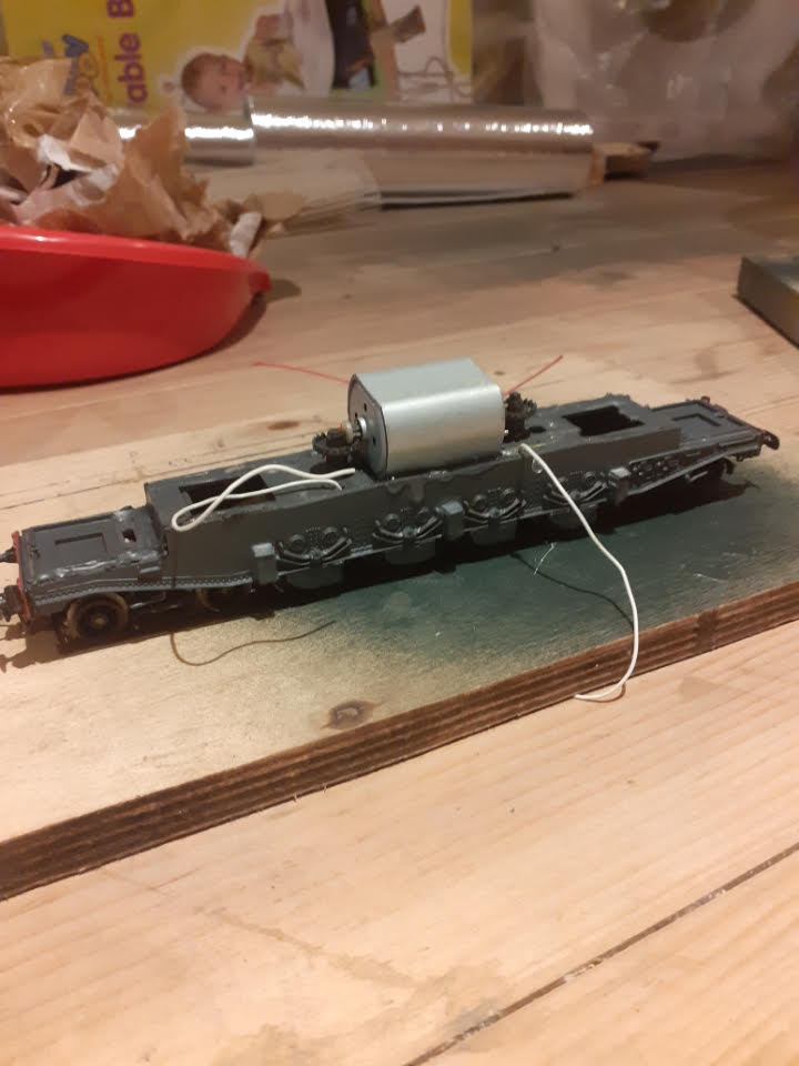

Messagepar Rollang
19 Mai 2025, 19:36
Montage du moteur de la 5503 cet après-midi....
