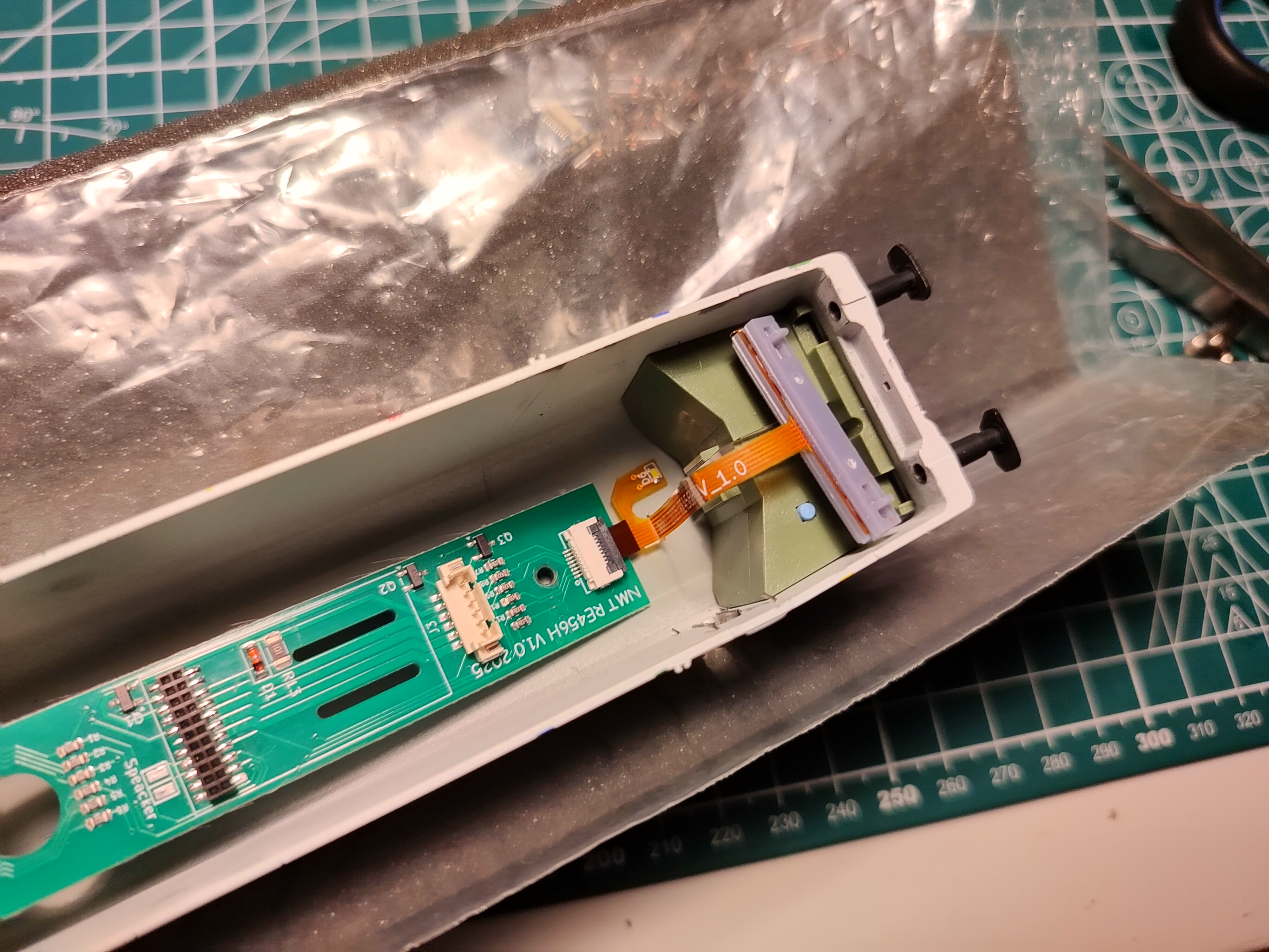

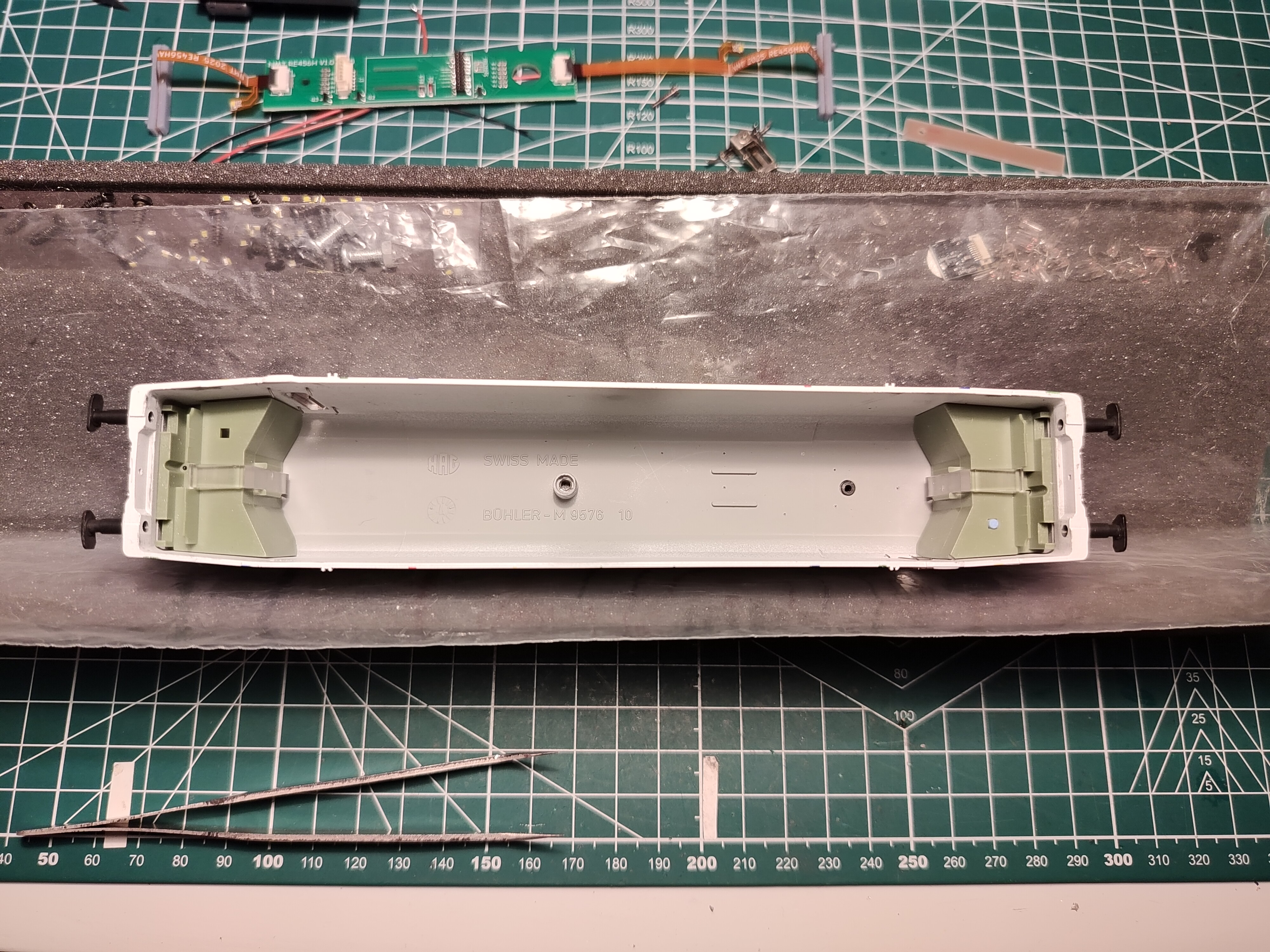

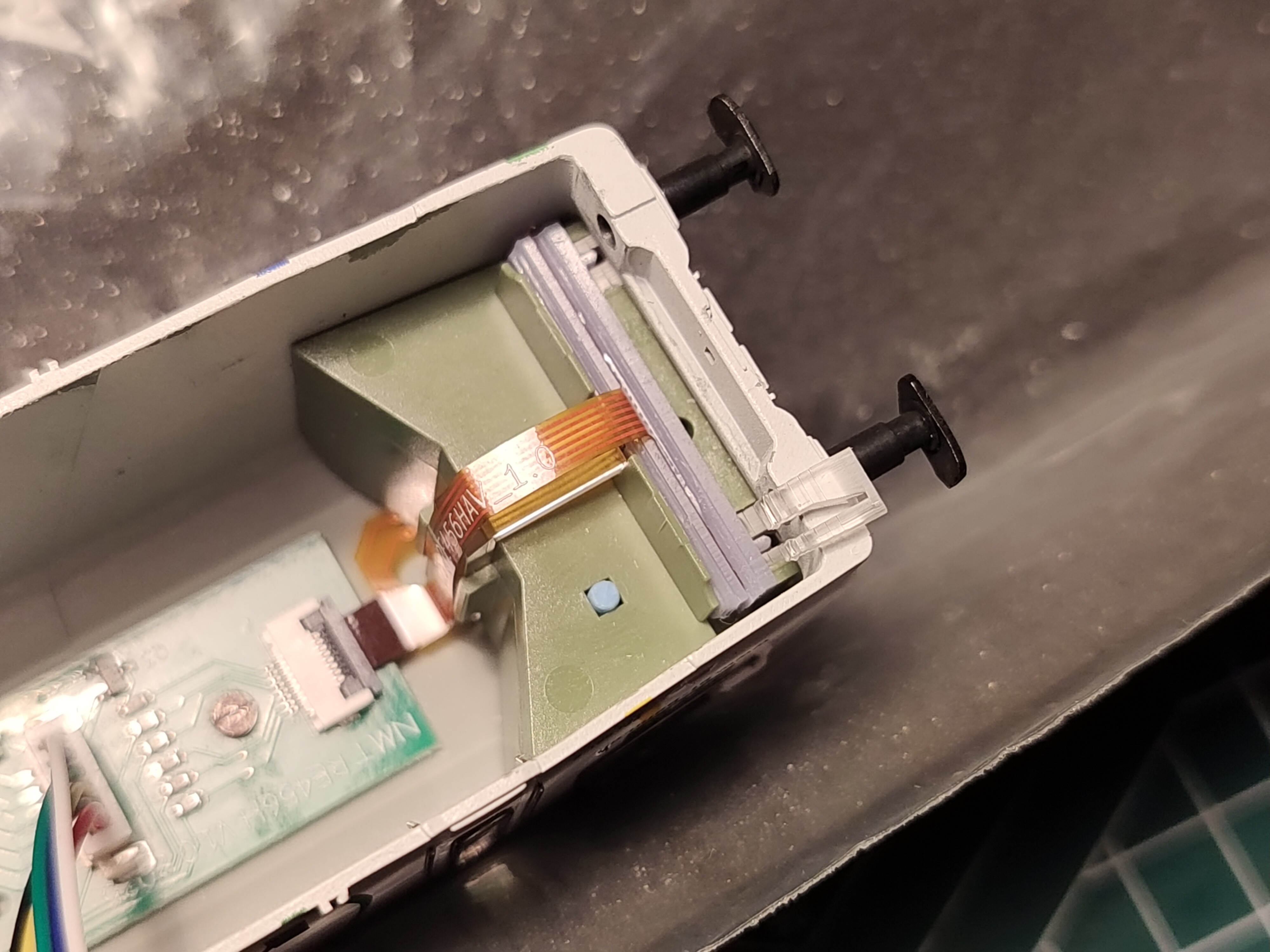

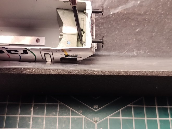

08 Aoû 2025, 20:03
Hello,

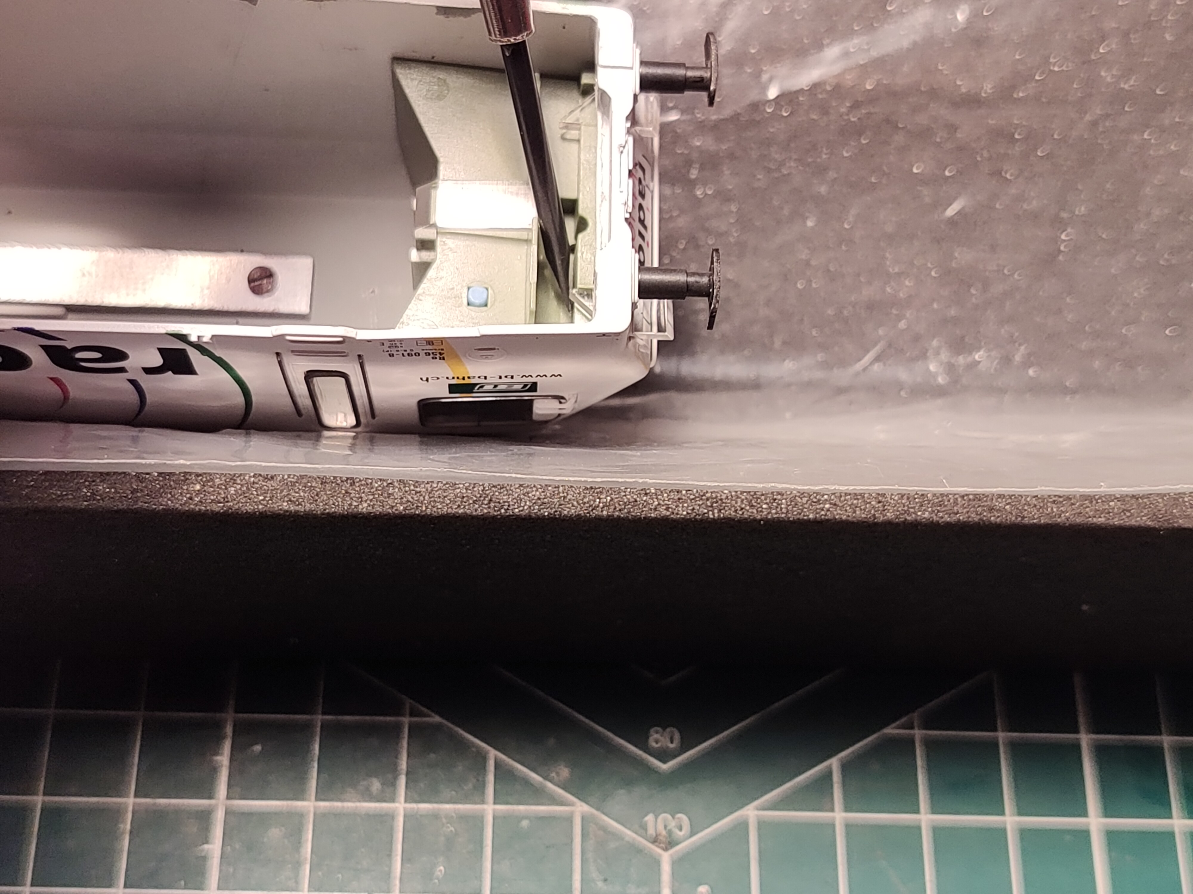

Je vous présente la modification des Re 456 HAG avec le kit proposé par NMT Modèles.

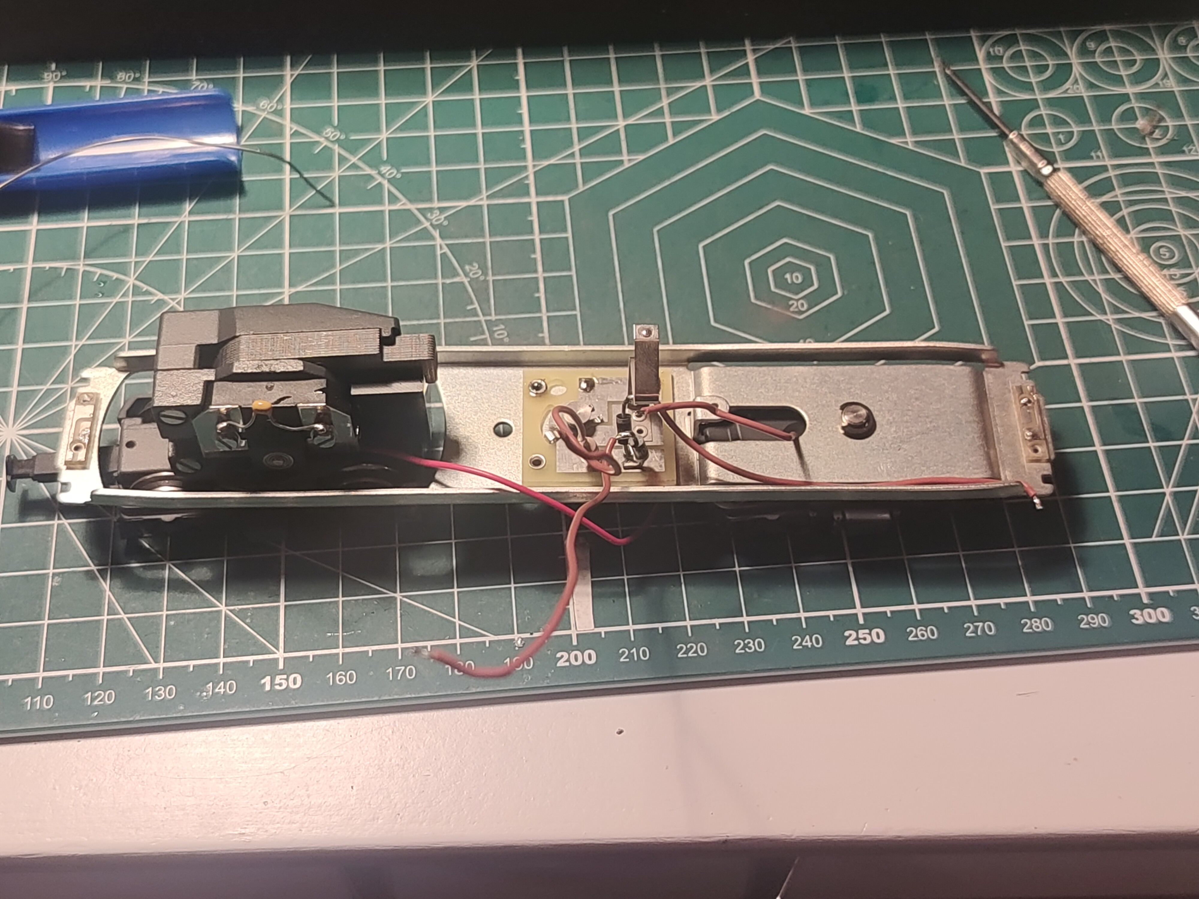

Il faut commencer par mettre à nu le châssis, un ne garde que le moteur en gros.

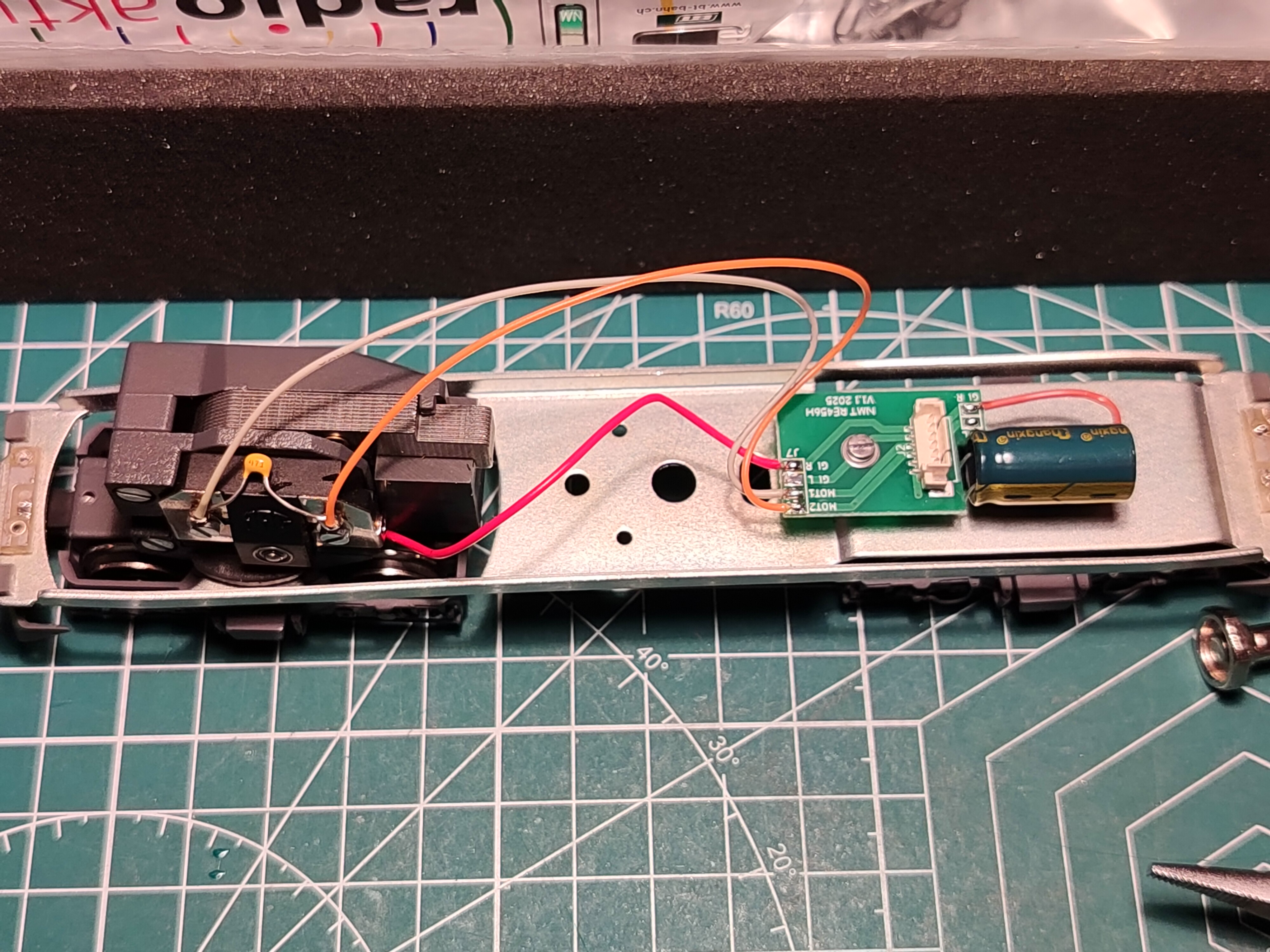

Ensuite la platine "châssis" vient s'installer et est tenue par une vis.
Il faut ensuite enlever les guide lumière du bas (un petit coup de tournevis pour les pousser) ainsi que la plaque de prise de courant du pantographe.

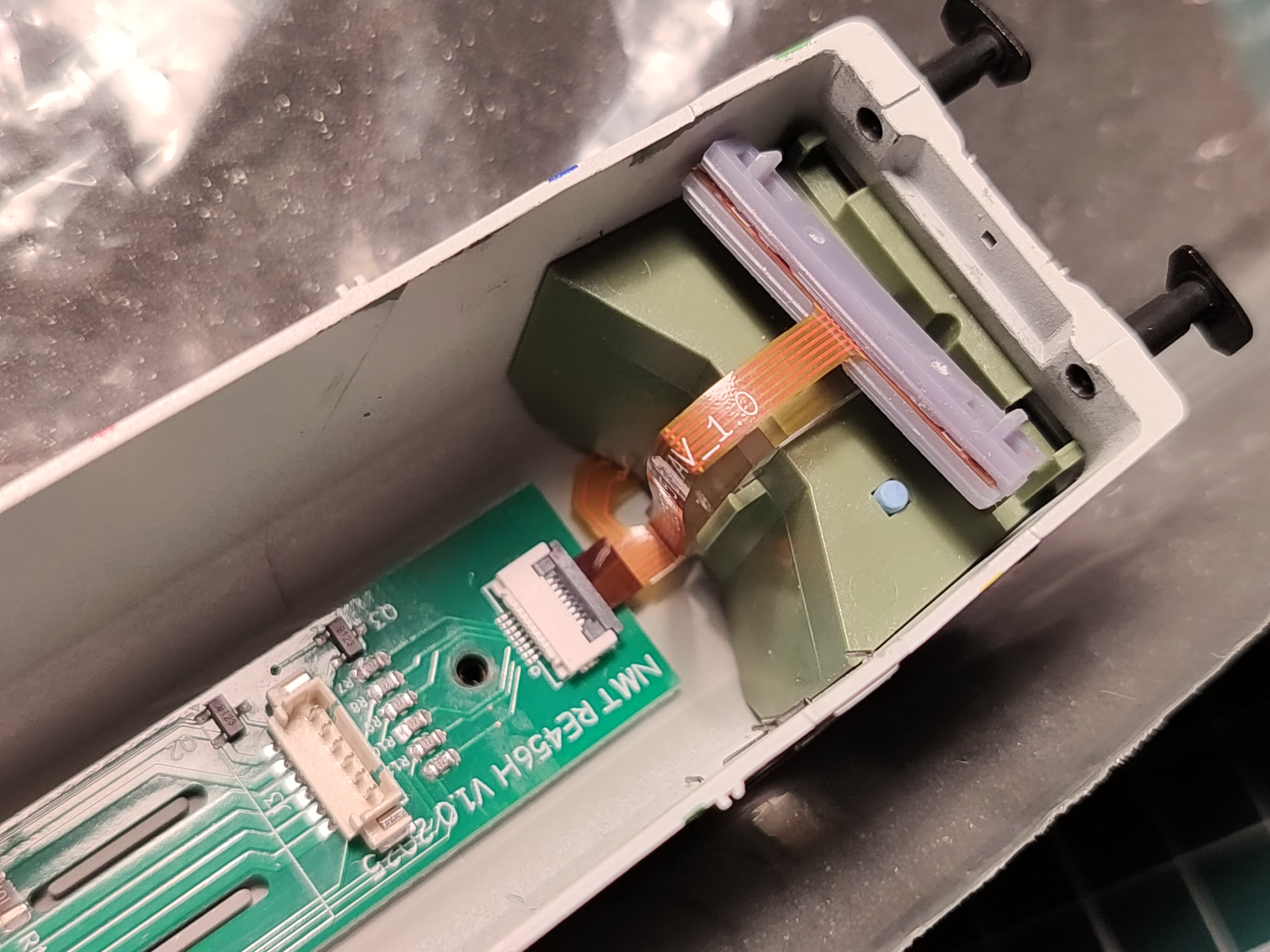

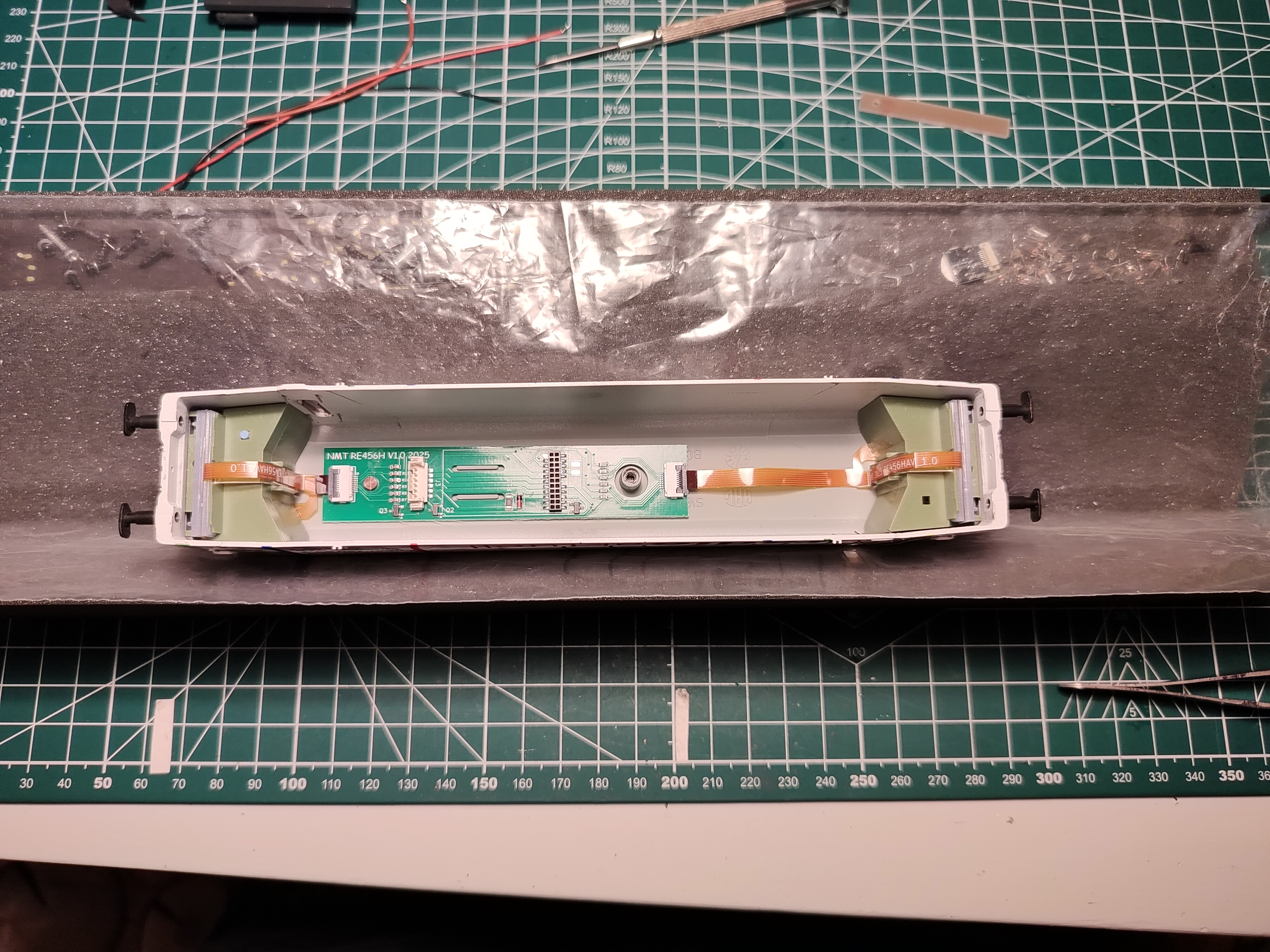

Puis insérer le circuit imprimer en faisant attention de bien glisser l'éclairage cabine dans cette dernière.
Ensuite, insérer les pièces en 3D grises dans les cabines, il faut que cela soit assez bien centré, pour recevoir les feux ensuite.
Et on termine en insérant les feux (qui sont en impression 3D) en place, ils doivent rentrer dans la pièce grise et être presqu'affleurant à l'extérieur.

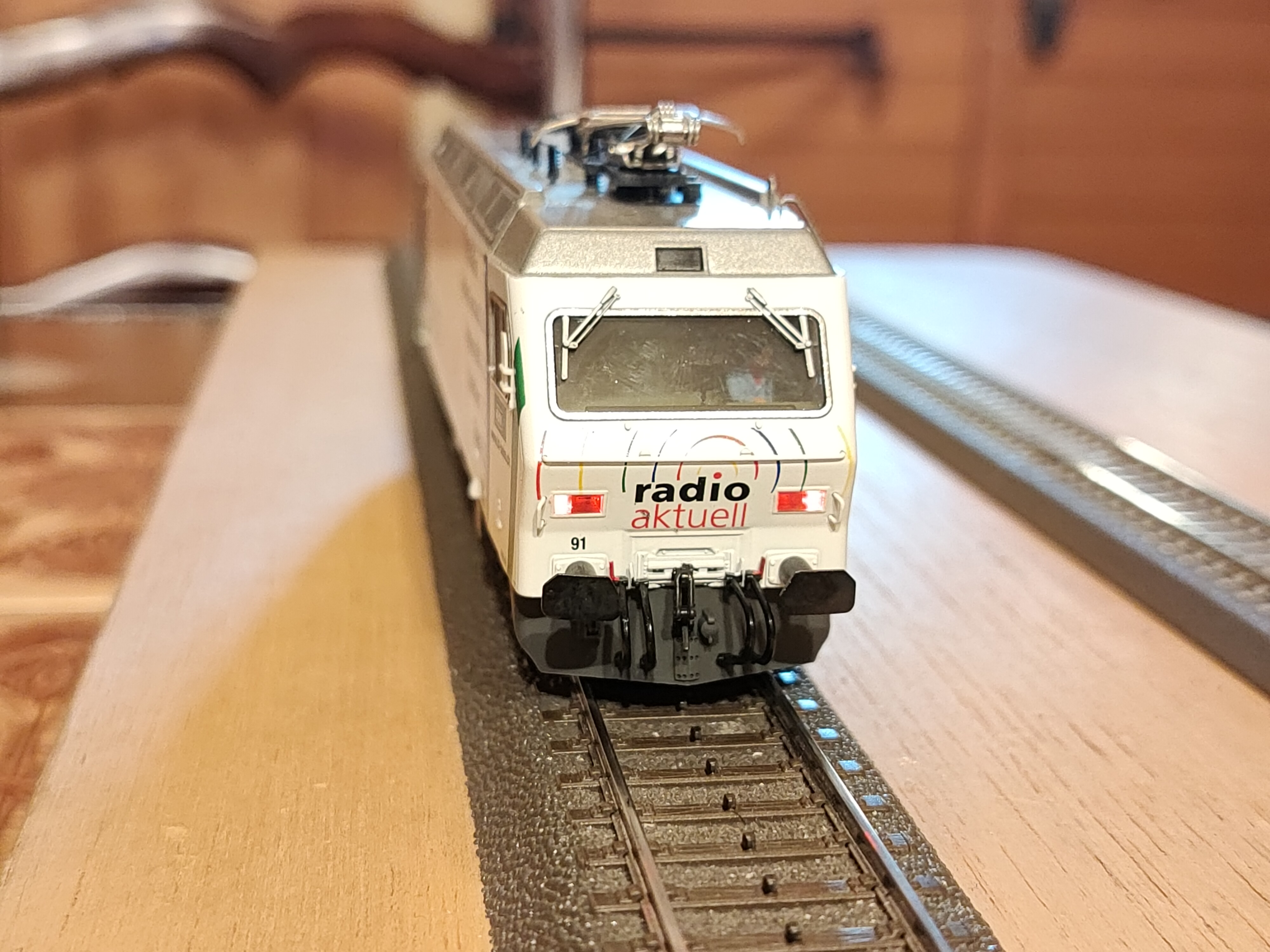

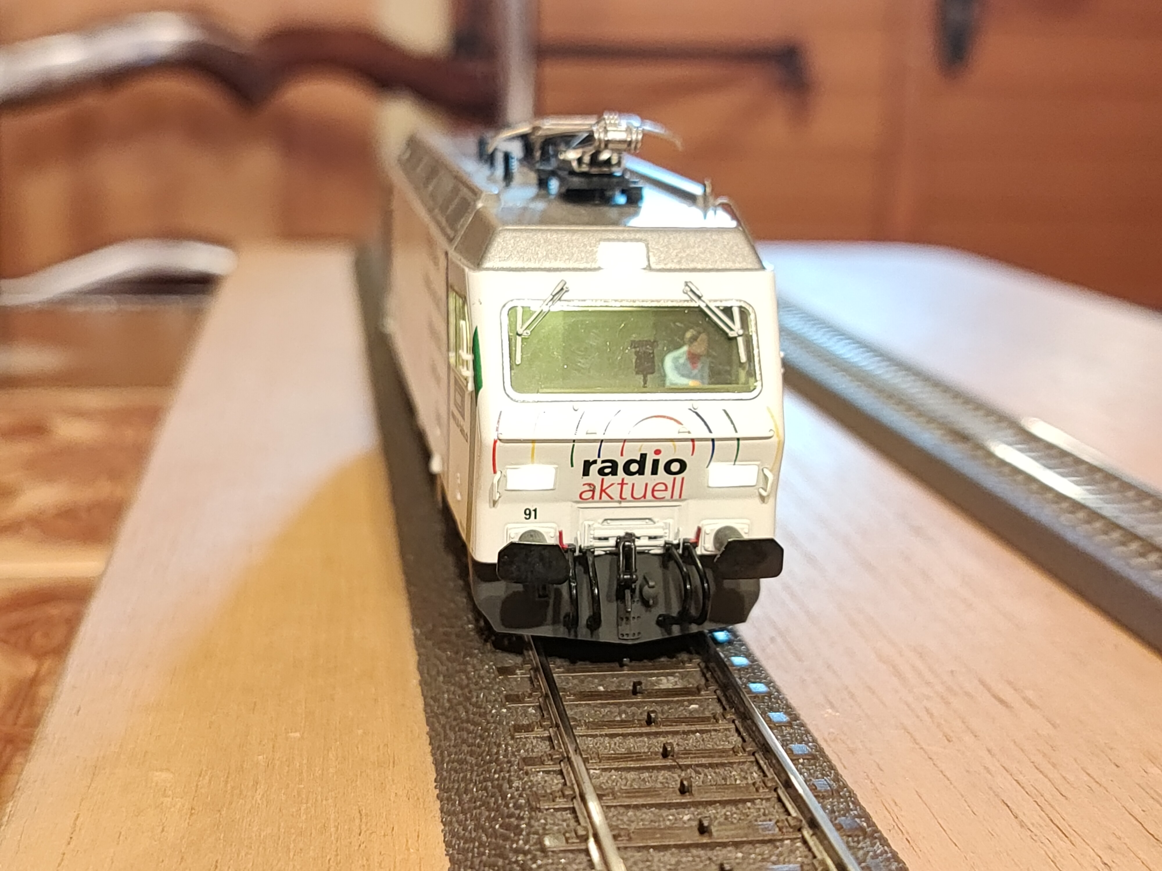

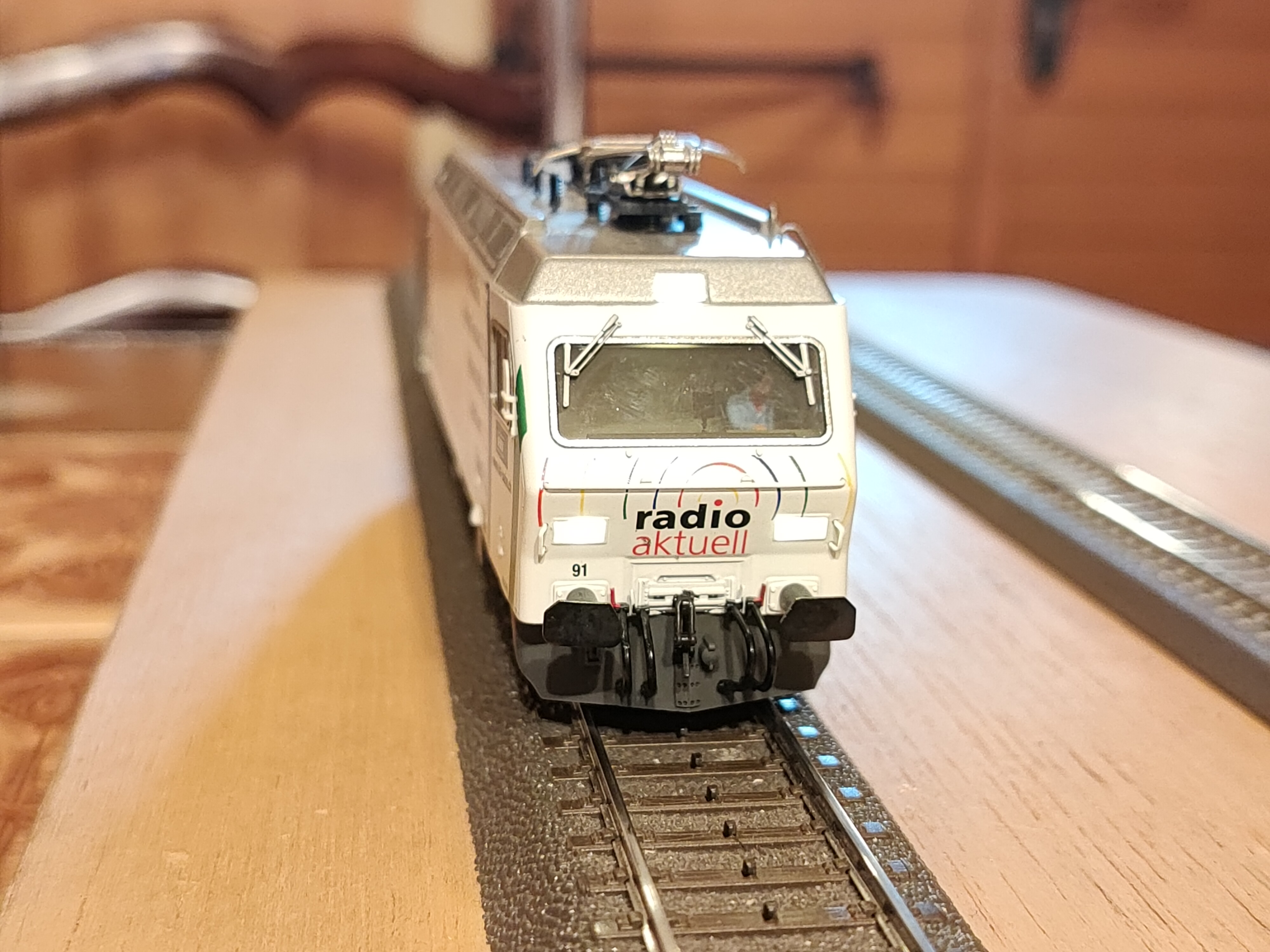

08 Aoû 2025, 20:30
Et voilà le modèle refermé, programmé et alimenté.
Trois feux blancs en tête.
Eclairage de la cabine:
1 feu blanc
2 feux rouges
Tous les feux sont sur une sortie séparée du décodeur , cela permet de régler très précisement les intensités et de faire la fonction projecteur sur les deux feux du bas (invisible en photo donc non présenté)
