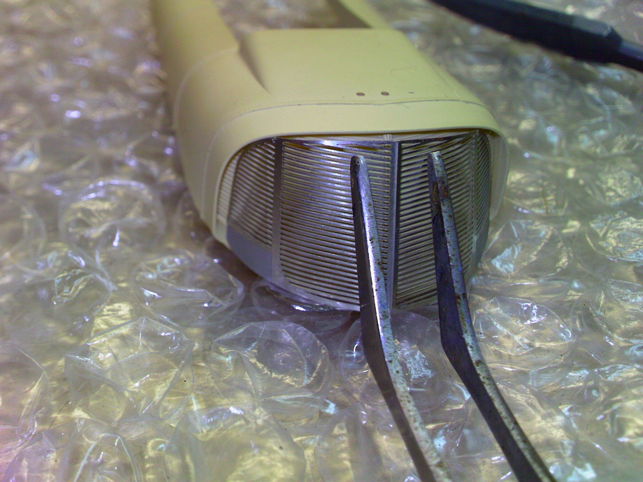

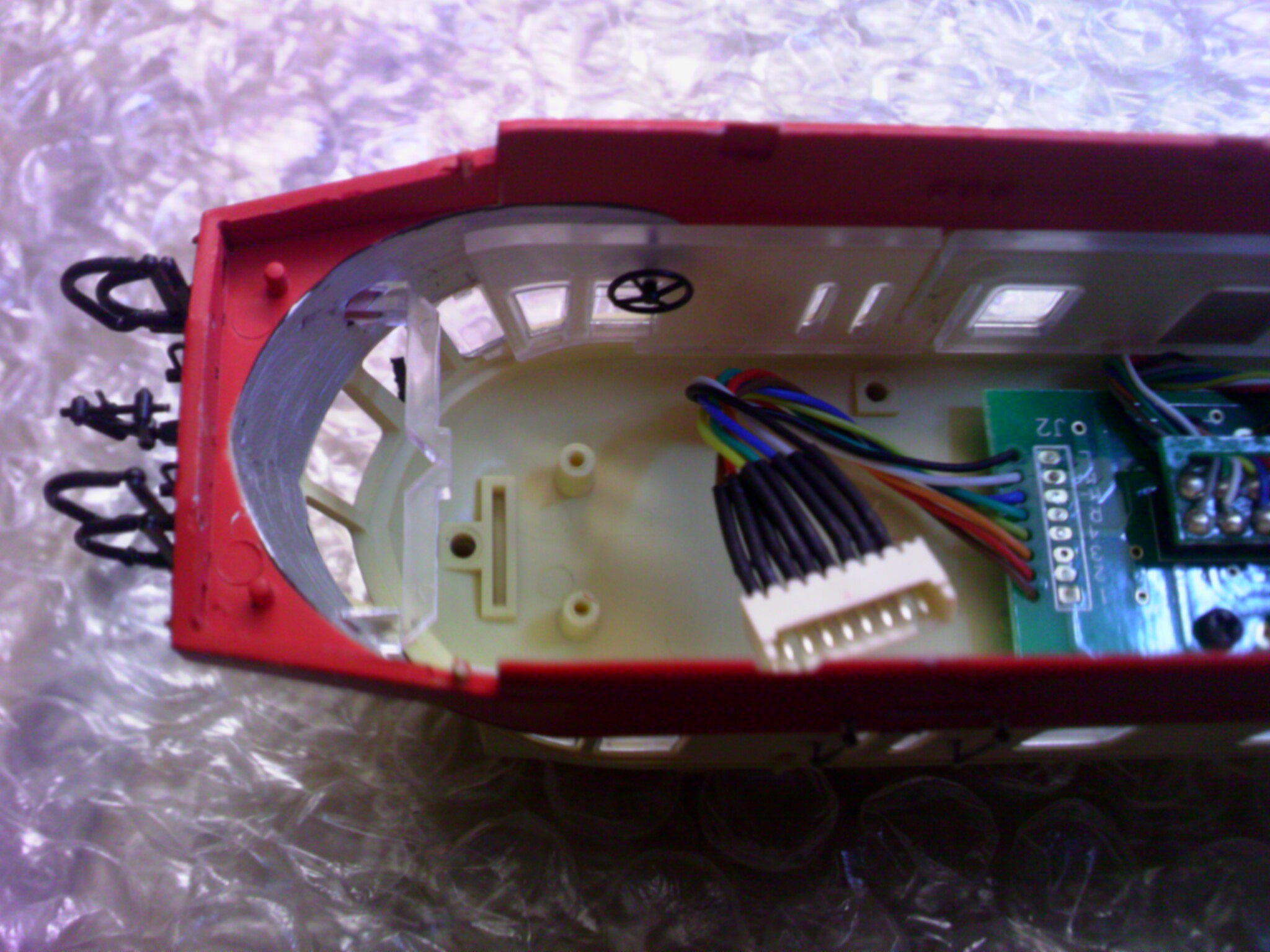

Quelques photos du travail jusqu'à présent
A noter que j'ai souffert pour démonter la coiffe :mur: . Une des deux vis sur le côté était collée dans la coiffe et sur la caisse. J'ai dû la fraiser avec une mèche afin de la faire disparaître. Le tout sans dégâts. Je devrai trouver un truc pour remettre une autre vis au moment du montage. Je pensais à boucher le trou avec du putty et mettre une autre vis.

Mais bon, à part démonter, il n'y a encore rien de visible...
J'ai, contrairement à l'avis de Christophe :siffle: , laissé les montants. Pourquoi? Pour voir l'effet que cela fait. Ils viennent se positionner juste derrière les montants de la grille de Christophe, et en assurent le support. Le résultat, après un montage à blanc, est superbe: C'est dû à la grille qui est de très haute qualité.
Reste plus qu'à nettoyer, peindre, monter et patiner.
Qui connait la forme du radiateur à mettre derrière? Ce me semble indispensable!

Quelques photos en cours de montage:
Bon, j'ai fini par suivre l'avis de Christophe pour le montant central et la partie basse: Ils se voyaient bien trop à traver la grille et n'avaient pas le même niveau de précision.
La grille peinte:
