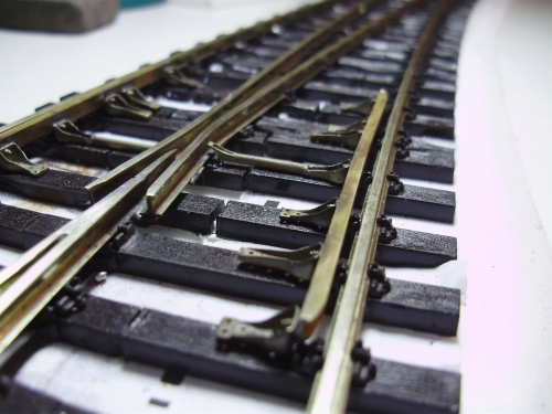

En attendant j'ai hâte de voir les premières aiguilles car pour ma part hier j'ai fais mes premiers essais de roulement sans avoir branché le cœur d'aiguille et j'ai encore quelques soucis. Sur la première aiguille j'ai parfois des déraillements en position déviée, j'ai vu que cela venait que le rail extérieur était trop serré, je vais devoir l'écarter de quelques millimètres :cry: Sur le deuxième j'ai surement un court circuit à cause d'une mandoline pourtant suivant les conseils d'un membre d'un forum j'avais isolé avec de l'araldite une extrémité de cette pièce qu'il va falloir revoir. Voilà tout ça pour dire que la construction intégrale de sa voie n'est pas de tout repos :mrgreen:
Avec recul et l'expérience désormais acquise je vais améliorer ma technique et être plus rigoureux pour le placement de certains coupons de rails.

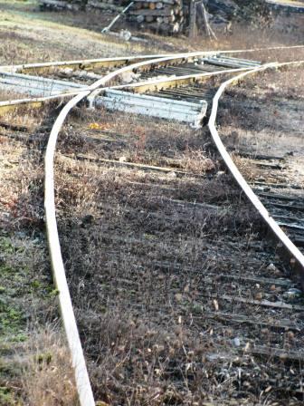

PN60 a écrit:Avec recul et l'expérience désormais acquise je vais améliorer ma technique et être plus rigoureux pour le placement de certains coupons de rails.
Pas de regret à avoir, parfois la réalité ne propose pas mieux.

PN60 a écrit:... j'ai surement un court circuit à cause d'une mandoline pourtant suivant les conseils d'un membre d'un forum j'avais isolé avec de l'araldite une extrémité de cette pièce qu'il va falloir revoir. ...
Salut Bruno,
Sûr que les mandolines ont tout pour court-circuiter les 2 fils de rails.
L'araldite est une solution. A mon avis, une autre possibilité est de ne souder que sur le contre-rail en veillant à ce que ça ne touche pas de l'autre côté en intercalant un bout de papier... Le ballast noie l'ensemble et on n'y voit que du feu.

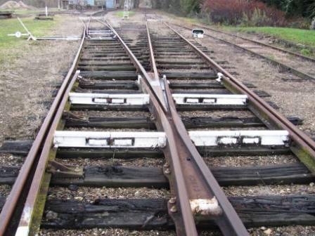

François D a écrit:Salut Bruno,
pourquoi as-tu sectionné les lames d'aiguille au lieu de les conserver en 1 seul coupon (comme en réalité) ?
ça donne un aspect "jouet" un peu dommage en cassant la belle courbure des lames
:cry:
En plus cela va t'obliger à effectuer un raccordement électrique supplémentaire pour alimenter la section intermédiaire (entre le cœur et l'extrémité de la lame)
edit : j'ai relu quelques pages et amont et j'ai barré mes âneries ;)
Ca ressemble un peu lames d'aiguilles PLM qui sont relativement courtes mais qui, en revanche et paradoxalement, sont équipées de 3 barres d'accouplement.
Par ailleurs, il me semble que le PLM n’utilisait pas de mandoline mais des minis coupons de rails aboutés par paire.

Bonsoir à tous,
Effectivement François à raison j'ai d'ailleurs pratiqué comme il le dit, j'ai soudé les coussinets et la mandoline uniquement sur le contre rail et j'ai légèrement raccourci cette dernière afin qu'elle ne touche pas le rail opposé. Mais j'ai vu que celle qui me pose problème repose sur un tire fond lui même pris dans la selle d'ou le court circuit enfin je pense je vais voir cela demain :roll:
Pour l'insertion de papier c'est ce que m'avait dit M. CIBERT pour les barres d'accouplement du club proto mais j'avoue que je n'avais pas trop compris comment m'y prendre c'est pourquoi j'ai fait mes propres barres d'accouplement selon la méthode d'un collègue du Cdz Alsace : barre de laiton coupée sur 1 - 2 mm au centre recouverte d'un tube pvc ou evergreen.
Bruno
