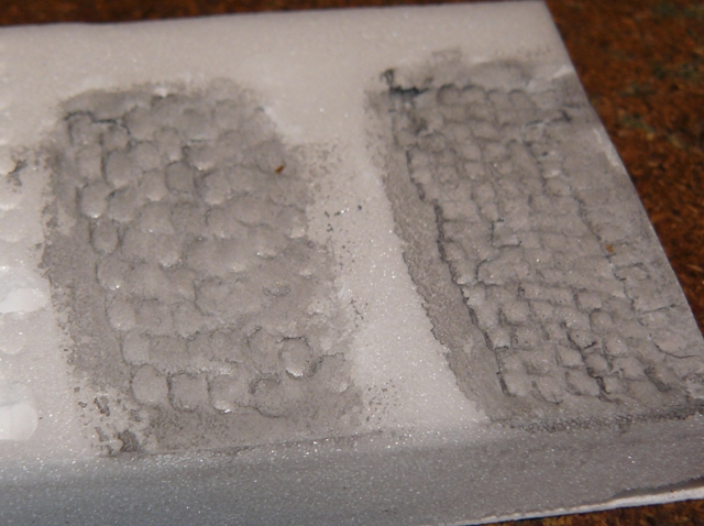

Re: Ma halle (ise) en carton
Messagepar Pierre-Yves
24 Jan 2010, 18:20
Effectivement, la mousse aurait tendance être brillante.
Voilà ce que donne mes premiers essais (on ne se moque pas, merci :lol: ).
Je ne trouve pas ça trop mal au niveau aspect et relief, c'est au niveau de la barbouille que ça ne va pas (là, j'ai juste appliqué un lavis de gris après une couche de Gesso).
Pierre-Yves
