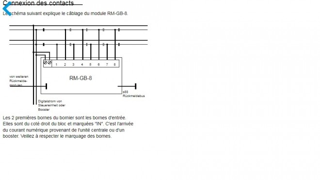

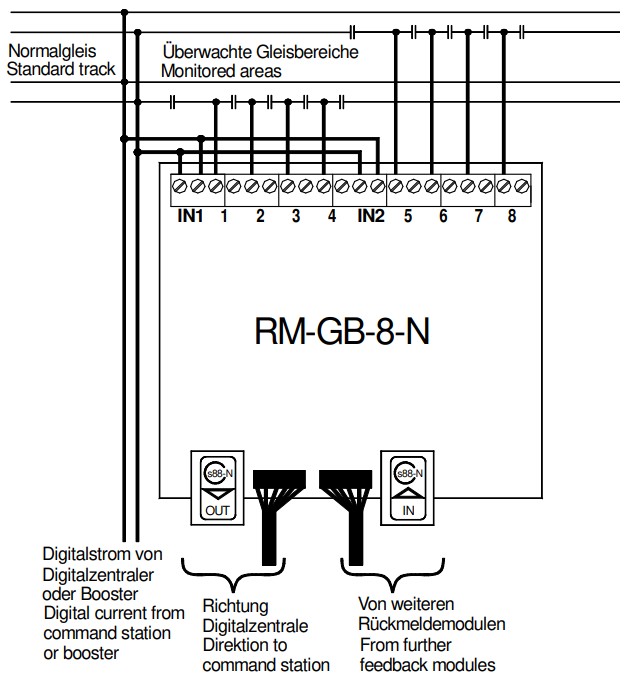

C'était plutôt le schéma de connection du RM-GB-8 que je voulais.
Sa connexion est un peu spécifique et découpée en 2 partie :
Le RM-GB-8-N est alimenté en numérique via les entrées IN1 et IN2. IN1 alimente les sorties 1 à 4 et IN2 les sorties 5 à 8. Les deux entrées IN1 et IN2 sont entièrement isolées électriquement, ce qui permet d'alimenter IN1, par exemple, par l'unité de commande numérique et IN2 par un booster. Pour une rétroaction correcte, il est important que les deux entrées (IN1 et IN2) soient toujours alimentées en numérique.

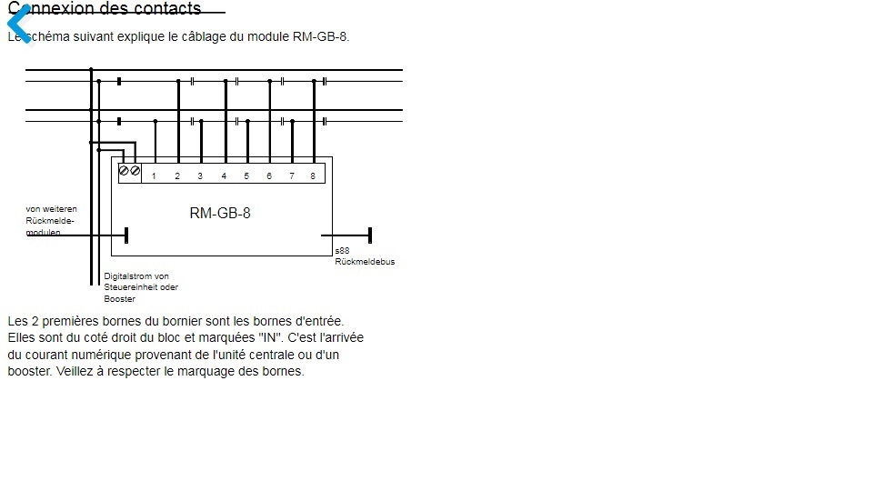

J'ai des RM GB 8 pas N je n'ai pas IN 1 et IN 2 mais uniquement IN alimenté par la centrale et ensuite 8 bornes à 2 fils un pour le fil relié au rail coupé et l'autre relié au rail non coupé.

Donc tu dis qu'ils sont physiquement reliés mais pas alimentés, as-tu un multimètre pour pouvoir faire des tests ?

OUPS, j'aurais dû contrôler ça en premier mais bon moi et l'électricité ont fait 2, c'était une affaire de 2 mauvaises soudure et surtout de mauvais branchement dans les RM GB 8, faut dire qu'à ma décharge les borniers de LDT c'est pas top surtout quand tu dois brancher couché sous ton réseau et que tu a des verres progressifs.... Je le saurai pour l'avenir.
Donc tout est à nouveau alimenté.
