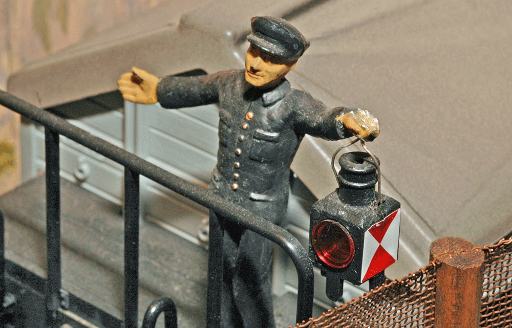

Je voulais poster une photo de la figurine "Merten". Je lui ai ajouté une lanterne LGB à la main du bras gauche. Ce personnage, sert de feu de manœuvre. Ce matin le chargement de la photo semble capricieux. C'est vraisemblablement dû aux ennuis que rencontre Rodolphe avec ses serveurs. Je le ferais plus tard.

C'est la figurine "Merten" que je n'arrivais pas à télécharger sert de feu de manœuvre.
