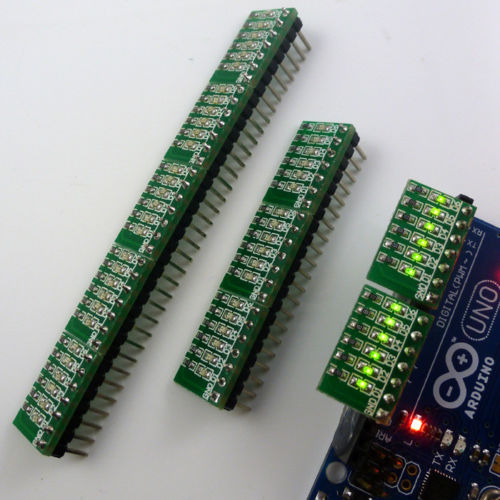

par contre, n'étant pas un grand fan des plaques de test car c'est le genre de truc qu'il ne faut pas déplacer avec la tripaille de fils, et n'ayant pas envie de souder une douzaine de leds sur une bout de plaque à pastilles, je cherchais un moyen pratique et pas chère de tester les différentes fonctions lumineuses quand je suis tomber sur ça:
des barres de 6 led qui s'enfichent directement dans les broches de l'Uno, avec résistances intégrées de 1 Khom :mrgreen:
trouvé sur Ebay (n° 332711086239) existent aussi en bleu ou rouge, pour moins de 10€ les 10 barres de 6, c'est plus qu'acceptable, meme si je devrais attendre 1 à 3 semaines car venant de Chine, le genre de truc assez ch***** à dégotter, donc n'hésitez pas si vous en avez besoin :siffle:

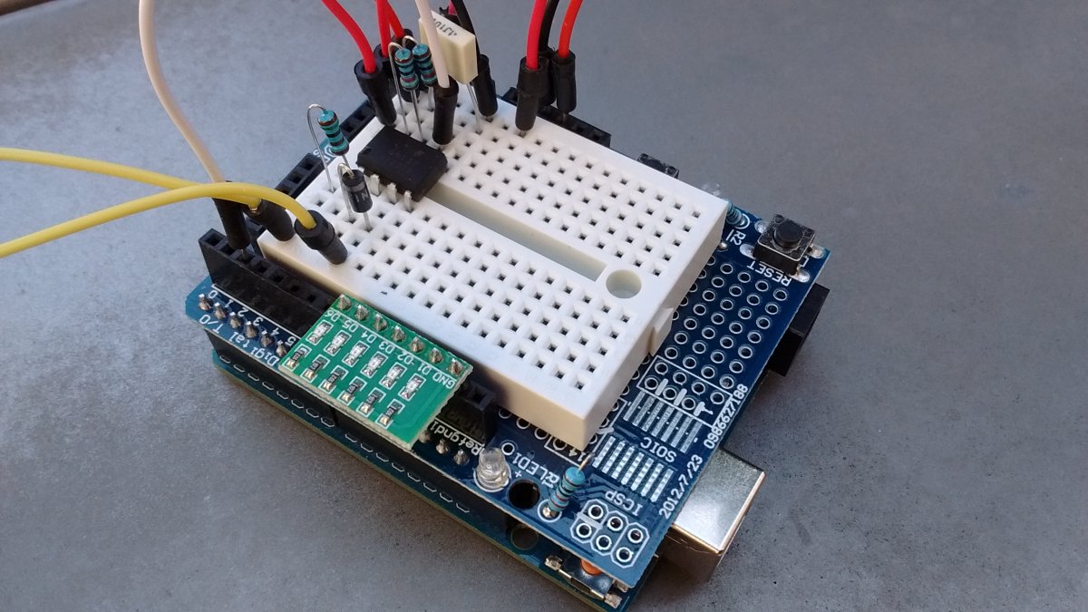

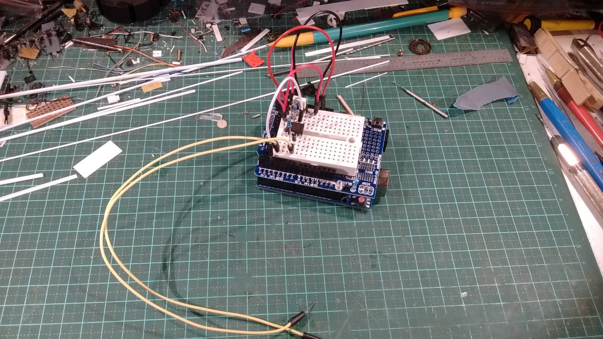

sinon, j'en suis l'a pour le hard:
Uno monté avec une shield de prototypage et un 6N137 (et qlq composants autour) pour la connexion DCC, le tout acheté en France (Electron-discount) au prix chinois ... mais livré en 4-5 jours ;)
par contre, les barrettes de leds a prix chinois, acheté chez les chinois y'a 3 semaines, toujours rien :H2:
les 2 fils jaune sont pour le branchement DCC, et cela fait déjà un beau bord** sur la plaque de prototypage, donc plutôt que de monter 6-12 résistances + leds + filasse pour tester le joujou, je vais encore attendre les barrettes, surtout que je vais me déplacer entre le bureau et la maison pour faire des tests, alors le risque de débrancher qlq chose est vite arriver :hinhin
Dominique :coucou:
