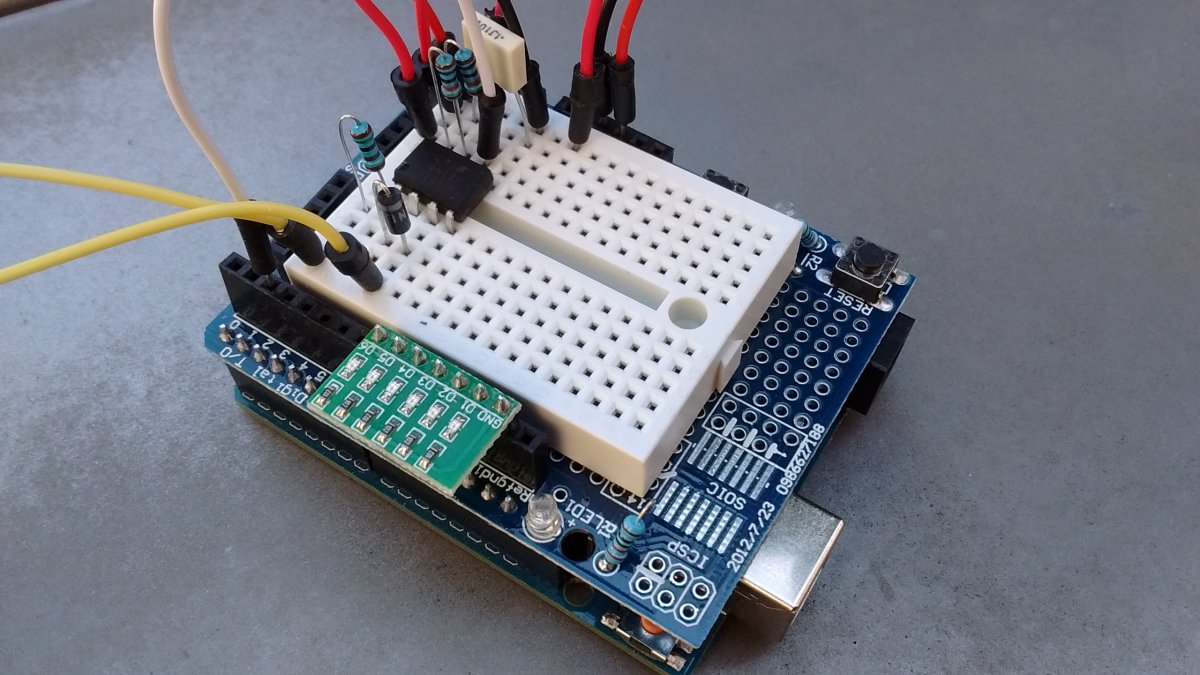

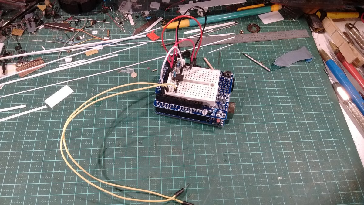

sinon, j'en suis l'a pour le hard:
Uno monté avec une shield de prototypage et un 6N137 (et qlq composants autour) pour la connexion DCC, le tout acheté en France (Electron-discount) au prix chinois ... mais livré en 4-5 jours ;)
par contre, les barrettes de leds a prix chinois, acheté chez les chinois y'a 3 semaines, toujours rien :H2:
les 2 fils jaune sont pour le branchement DCC, et cela fait déjà un beau bord** sur la plaque de prototypage, donc plutôt que de monter 6-12 résistances + leds + filasse pour tester le joujou, je vais encore attendre les barrettes, surtout que je vais me déplacer entre le bureau et la maison pour faire des tests, alors le risque de débrancher qlq chose est vite arriver :hinhin
Dominique :coucou:

Messagepar augerd
18 Sep 2019, 16:58
augerd a écrit:...
il suffit de se poser la question, et le colis arrive le lendemain :ange:
barrettes montées sur le shield, y'a plus qu'a ... quand j'aurais fini de nettoyer le jardin :mort:
